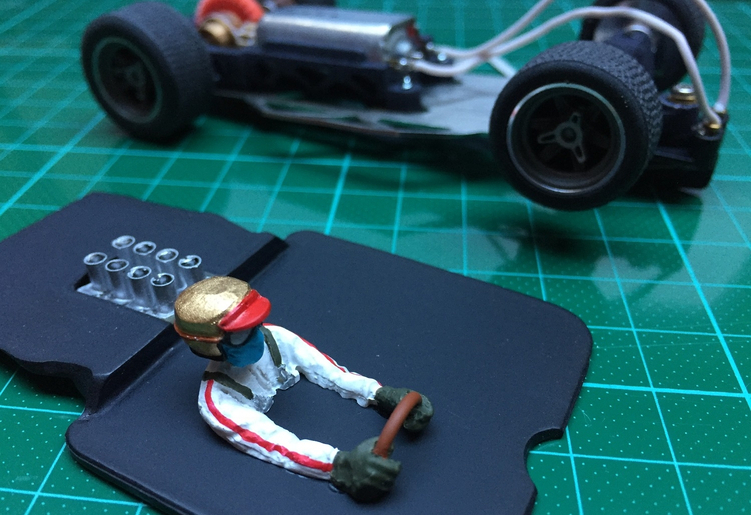

Pour ce kit, j’ai fait le choix de limiter au maximum la hauteur de caisse en rognant puis de vis, plaque du pilote (pour la faire remonter dans l’habitacle) et enfin le casque du pilote (histoire que le pilote tienne dans l’espace restreint entre sa plaque et le toit de la voiture)

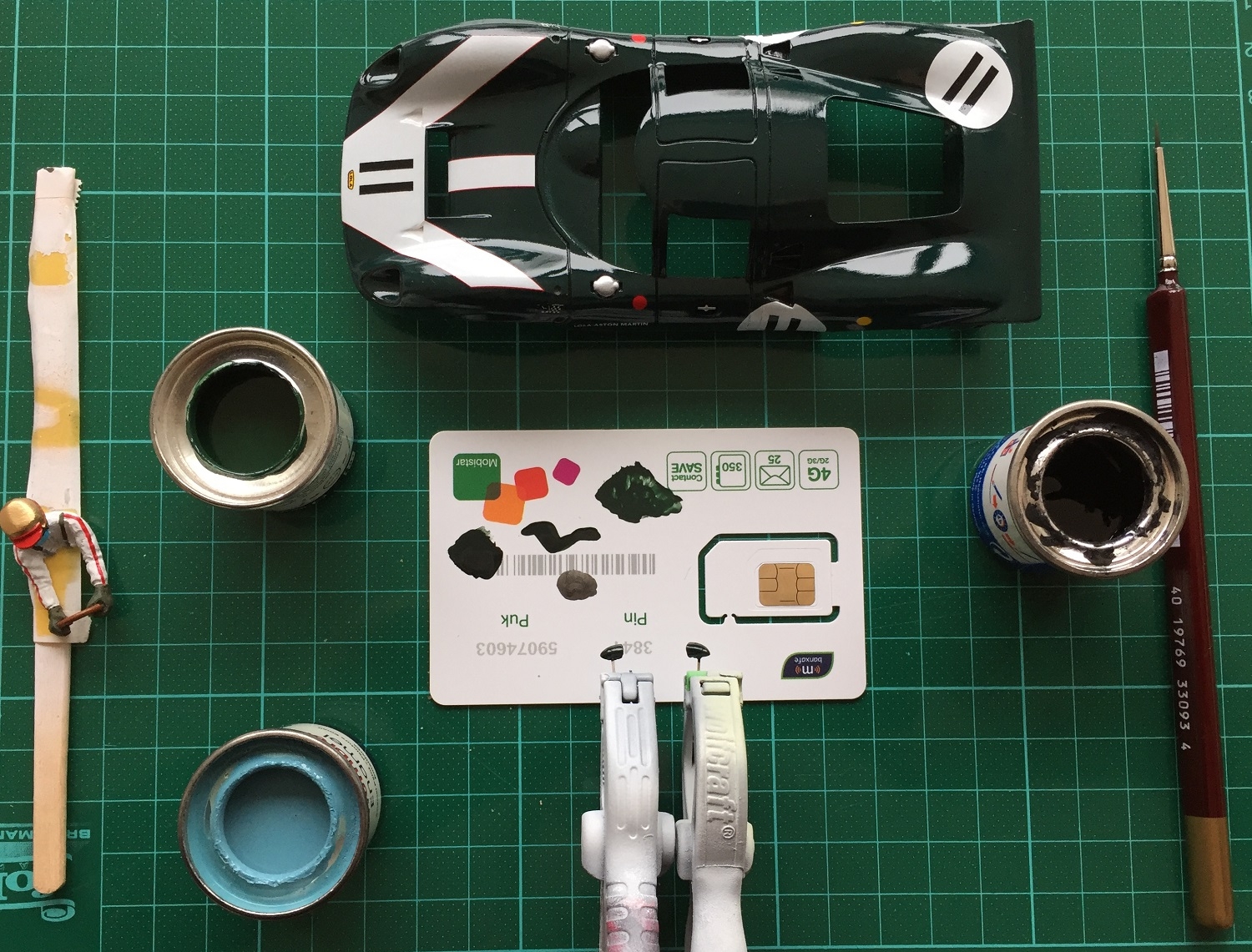

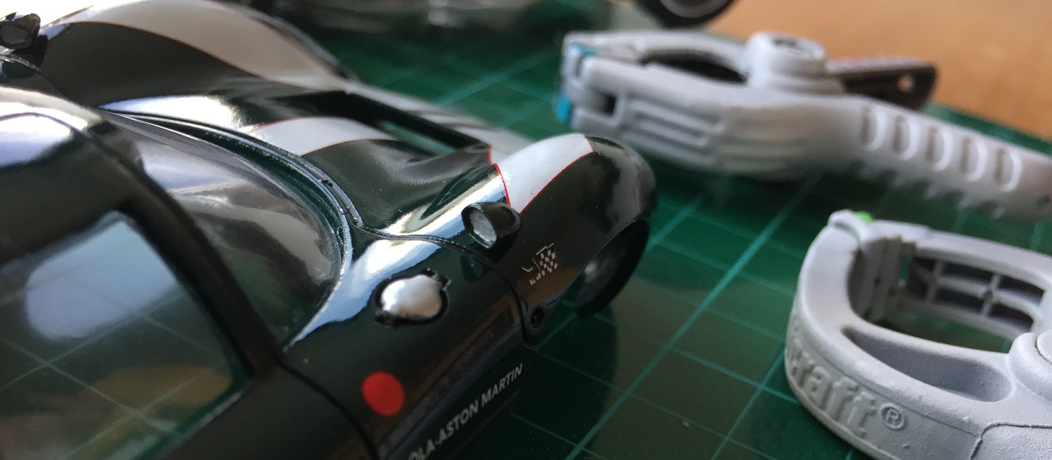

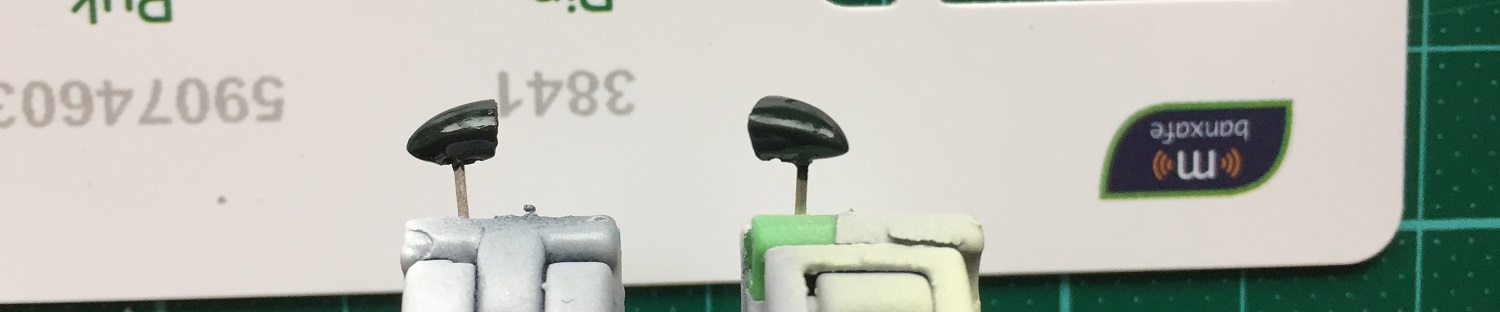

La vraie difficulté avec les rétros a été de les peindre dans une couleur aussi proche que possible de la carro. Un mélange de vert (bcp), de bleu (un peu) et de noir (à peine) m’a donné satisfaction au second essai.

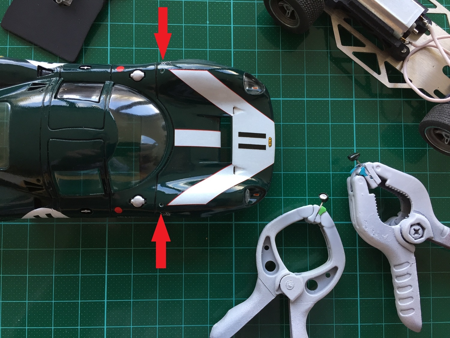

Ils ont été percés (avant peinture) afin d’y insérer une fine tige métallique (de provenance inconnue).
Tige qui sera insérée dans la carro (à l’emplacement marqué d’une flèche rouge) qui a été préalablement percée elle aussi (surtout ne pas trembler avec la dremel lors de cet opération !!!)
L’idée est de pouvoir coller les rétros avec le bête Krista Klear tout en s’assurant de ne pas les perdre au premier choc. Je ne voulais pas utiliser de cyano de peur de tout foutre en l’air avec cette saloperie de colle qui ne laisse aucun droit à l’erreur !
Le pilote après avoir été trépané:
Plutôt que d'utiliser la Dremel, je préfère faire ça manuellement avec un simple porte foret : plus long mais beaucoup moins risqué. Je procède aussi comme ça pour percer les puits de vis
Bien vu Fred! Je viens de m'en procurer un.

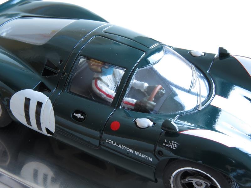

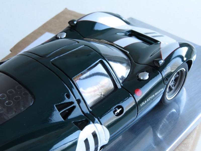

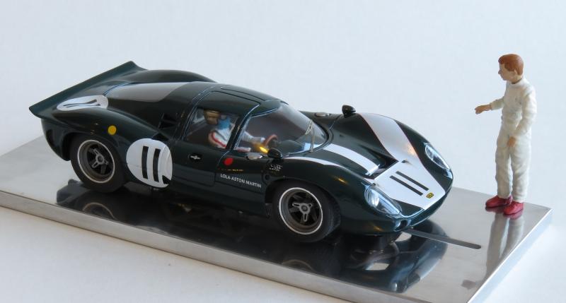

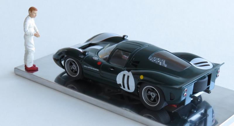

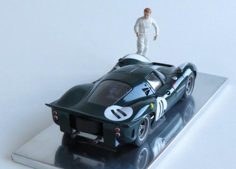

Date du message : vendredi 20 janvier 2017 à 10h11

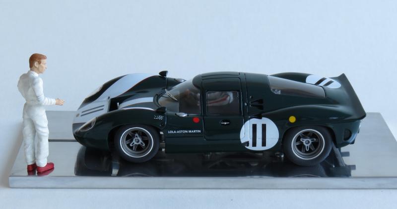

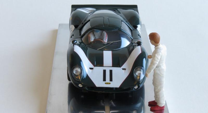

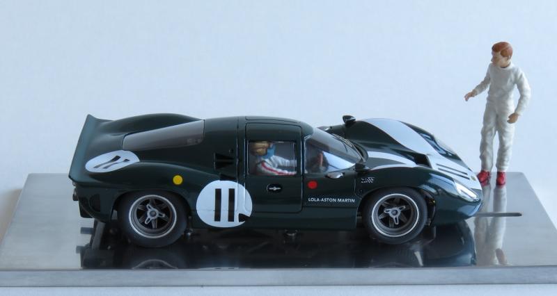

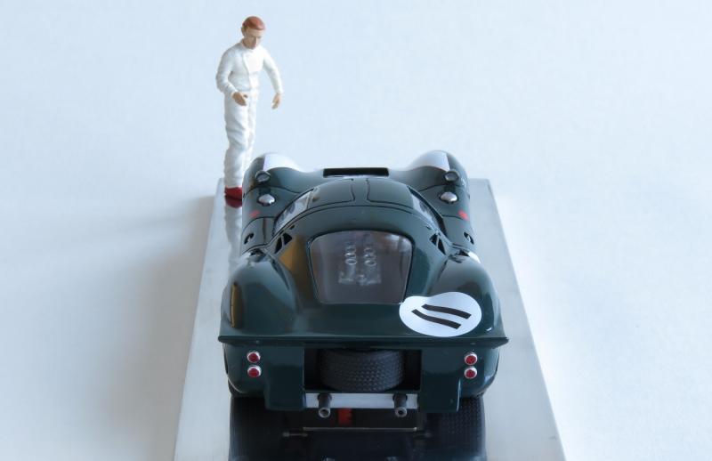

Comme promis...
Quand je regarde les photos je me dis que je dois modifier la position de l'essuie glace... ce sera fait!
Bonne journée

Date du message : vendredi 20 janvier 2017 à 15h35
Y m'énââârve...
Magnifique, une fois de plus...

Date du message : vendredi 20 janvier 2017 à 16h50
C'est propre net et sans bavure, en plus le modèle et joli...
On en redemande.
