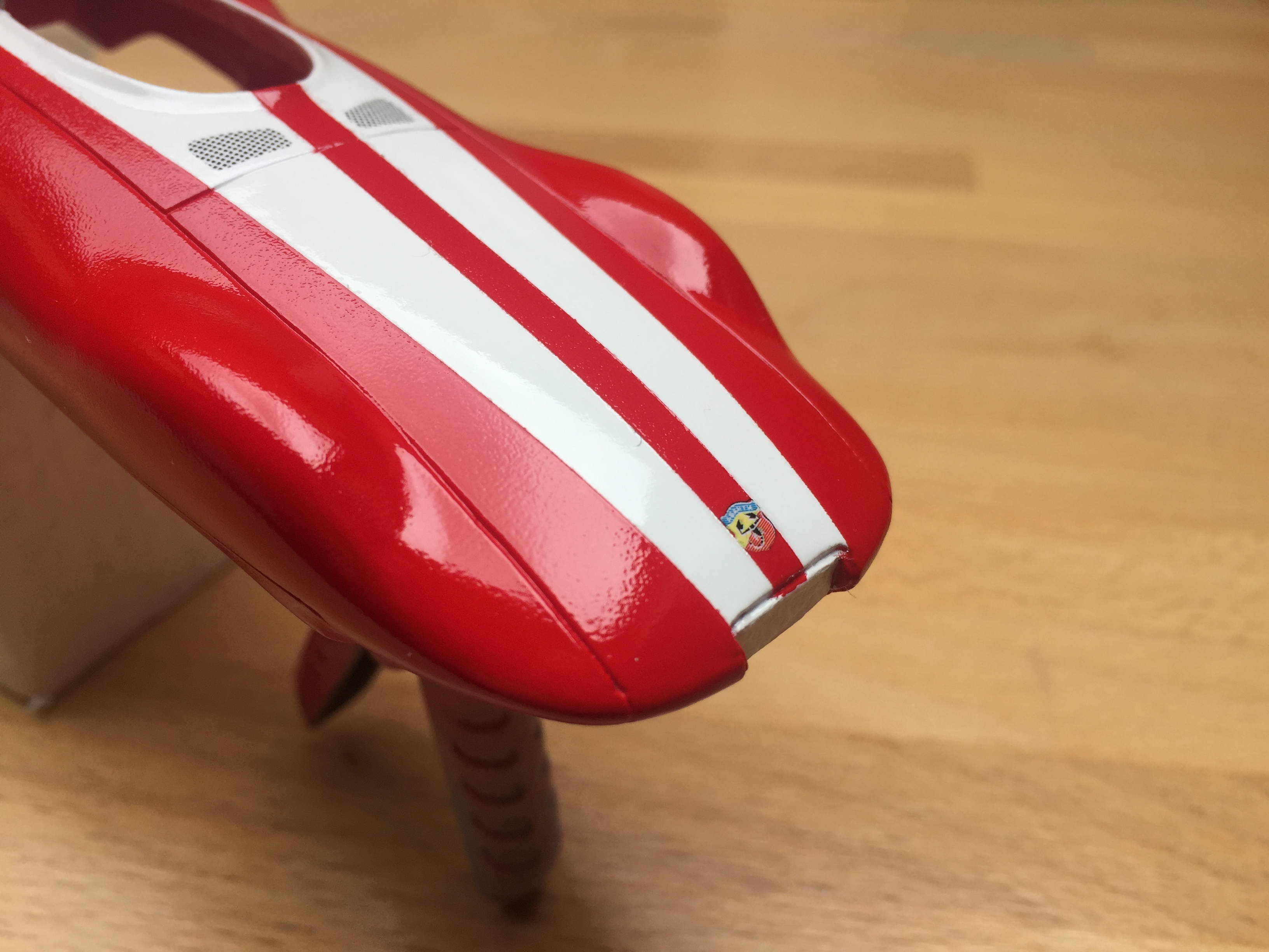

Voilà plusieurs résines que je fais avec des peintures de la gamme Motip. J’en suis super contant !
Pour celle-ci, primer et couche de blanc ont été passées avec du Motip, un fois le masquage en place, c’est l’Italian red de tamiya que j’ai passé. Jusque-là, tout allait bien.
La peinture se tendait parfaitement, j’ai même pensé que j’attrapais le bon coup de main, cool.
Vient le vernis, du Motip à nouveau, et là, BIM, une superbe peau d’orange !
En y regardant de plus près, je me rends compte que les parties blanches (Motip) sont parfaitement tendues, les rouges (Tamyia) par contre…
Voici donc une démonstration par l’absurde qu’il ne faut pas mélanger des gammes de produits différents. Motip + Motip = OK ; Tamyia + Motip = KO
Je vais poncer délicatement pour essayer de lisser cette m.rde, si par mégarde j’attaque la peinture ou les décalques, bhen elle aura droit à un bon bain d’alcool et je la recommencerai en gris et jaune. Mais plus tard, beaucoup plus tard
Note pour la prochaine fois : toujours rester dans le même système de produit

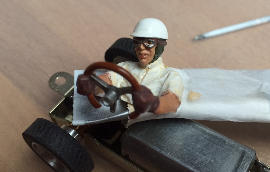

En attendant le pilote est prêt.
(Enfin... il a un volant et un chassis, mais pas encore de voiture.... )

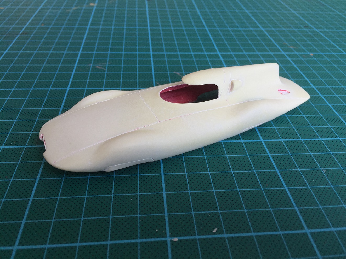

Le bestiau est décapé et poncé...
Première fois que j'essaye de décaper une carro. Bhen c'est pas bien compliqué.
QQues heures dans de l'alcool à bruler. Un tampon de l'aine d'acier 000, une pointe pour refaire les gravures...
Et retour à la case depart!

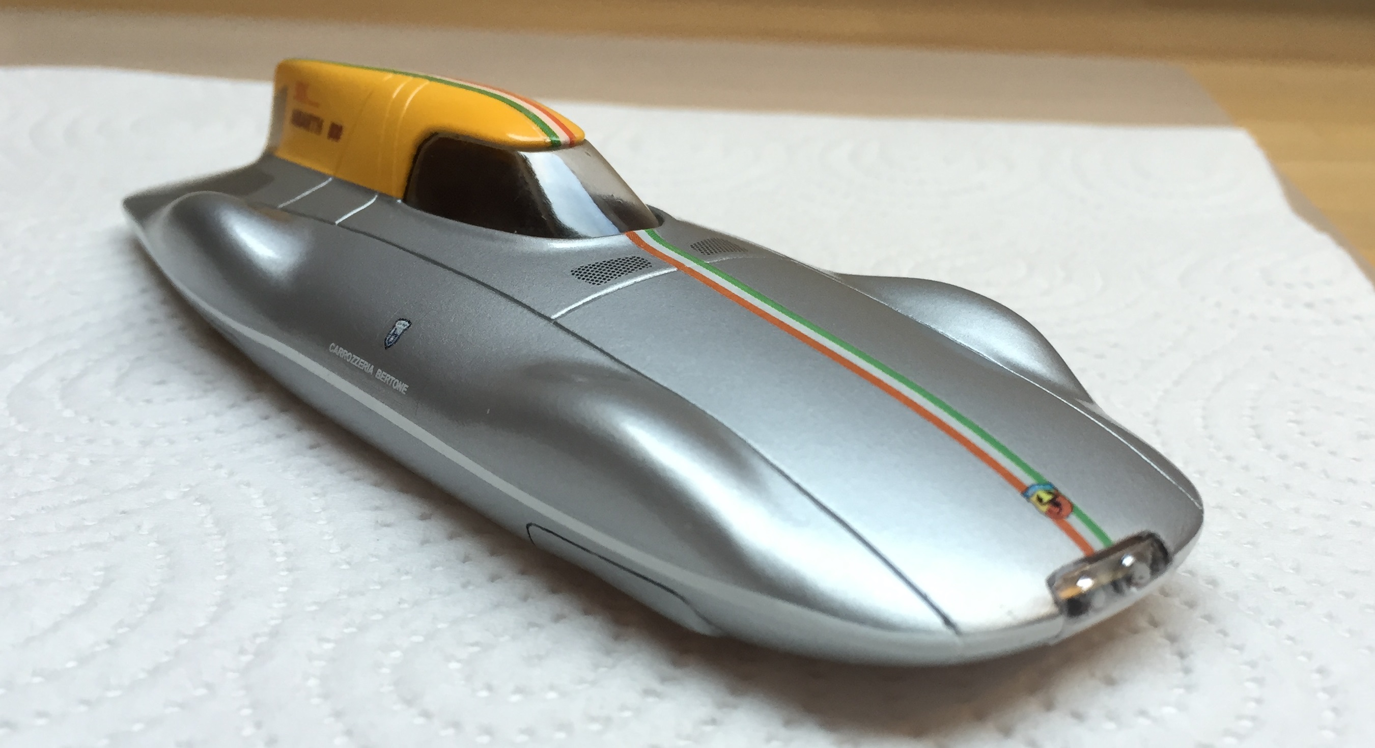

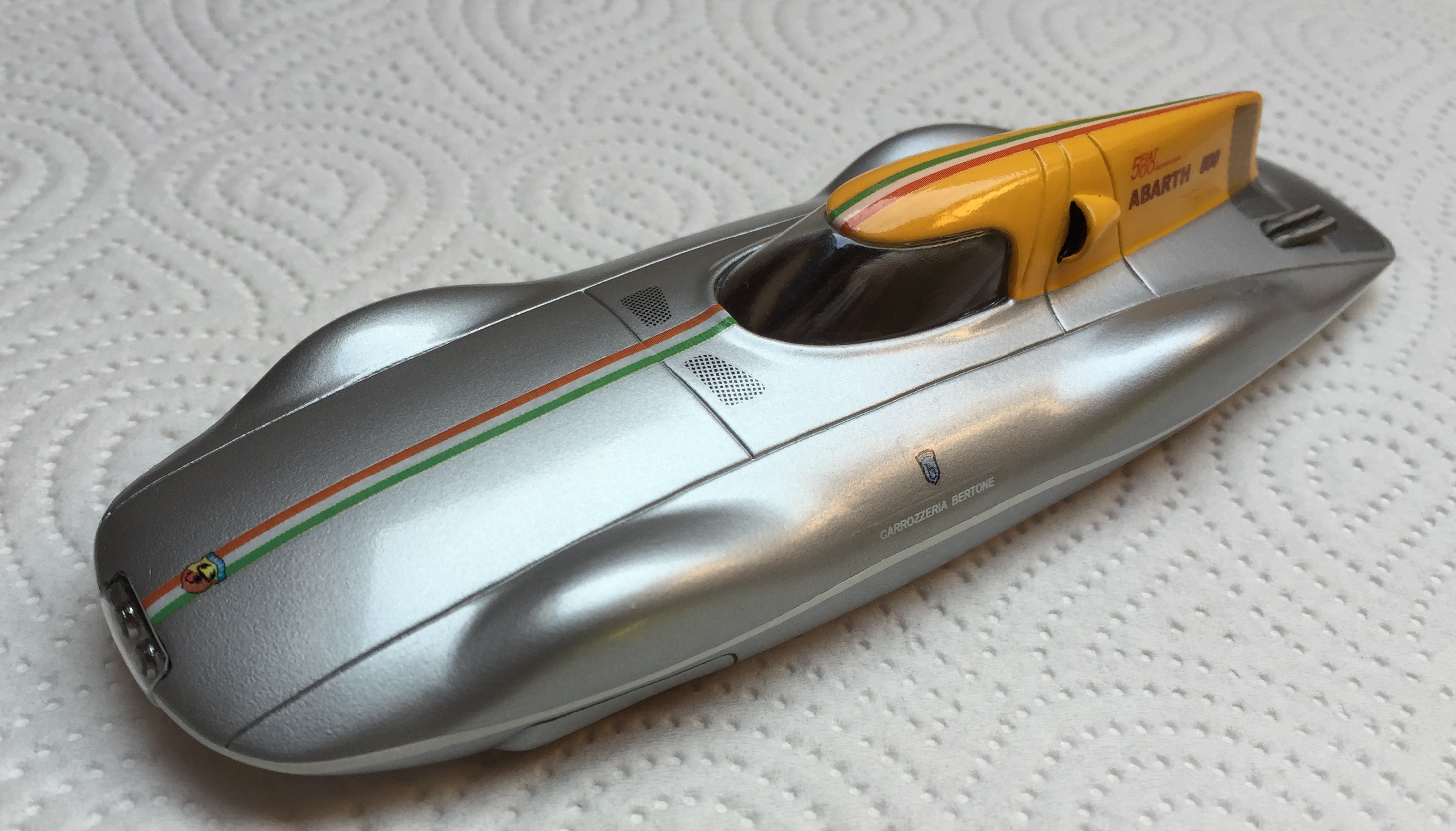

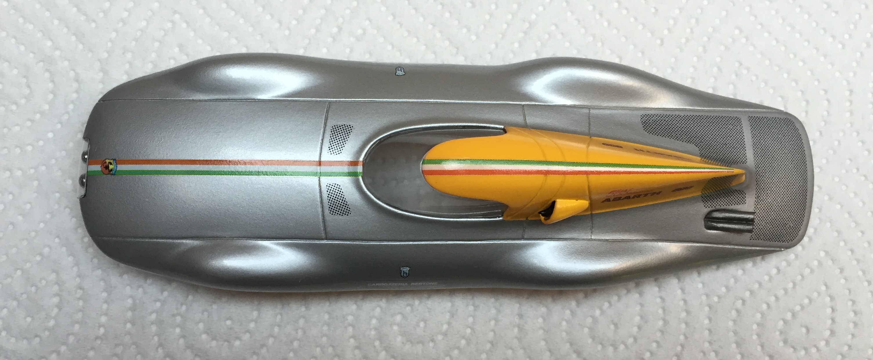

Les décalques sont posées...
Elle est vernie...
Et "les" vitrages sont placés...
J'ai passé un jus dans les joints des "caches roués" et décidé de ne pas le faire pour les joints de carrosserie. Je les trouve suffisamment prononcés comme ça.
J'ai remplacé les deux pastilles de phare proposées dans le kit par deux feux arrières blanc de 3mm. Ils sont plus petits, je trouve qu'ils sont mieux proportionnés à leur logement.
(L'original n'a qu'un phare, j'ai essayé avec un seul mais il paraissait perdu... )
Qques photos:
Me reste à me procurer des inserts de la taille des roues que j'ai choisies pour la terminer.
