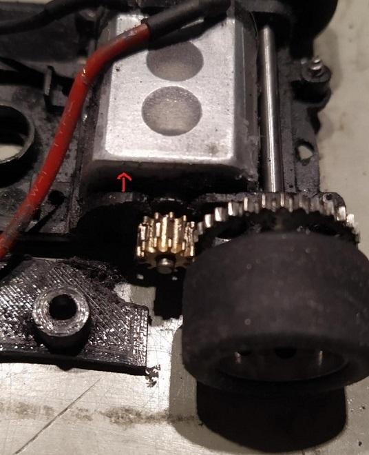

Le problème c'est que la couronne est bien une sidewinder Slot it et que le pignon est aussi un slot it théoriquement fait pour
Bon d'accord j'ai un peu roulé avec à la maison mais enfin je n'ai jamais usé un pignon comme cela !
Le support moteur est un Scaleauto qui est la copie conforme du Slot it et qui d'ailleurs se monte parfaitement sur un chassis Slot it !
J ' ai même mis des paliers neuf pour être tranquille
Bref , moi pas tout comprendre
D'ailleurs Xav et Fifi sont également en 12/31 avec le même moteur !

Date du message : mercredi 2 mars 2022 à 18h55
observation judicieuse Brad
Il y a peut être effectivement des mouvements du moteur liés aux effets de couple de celui-ci Il serait interessant de savoir si les autres membres du team ont mis une ou deux vis ??

Date du message : mercredi 2 mars 2022 à 19h40
Bonne question !
A priori ils sont tout les deux avec un support NSR et il n'y a pas de trous de fixation !

Date du message : mercredi 2 mars 2022 à 21h08
Perso je mets toujours 2 vis, sur les supports NSR ça doit être des vieux car les derniers sont percés.

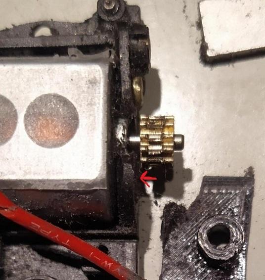

Date du message : mercredi 2 mars 2022 à 21h21
Je vien s'ouvrir ma corvette nsr de la proxi 2021 dont la transmission a lache à la dernière étape
Il n'y a qu'une vis sur le support moteur…
Faut peut être y voir un lien ? Par contre impossible de me souvenir si il y en avait une ou 2 en début de proxi j'avais acheté l'auto d'occasion et garde le moteur d'origine

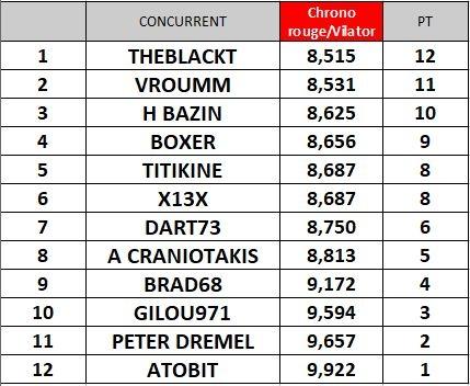

Le résultats des courses de cet après-midi ; je commence par les TransAm :
Chasse au chrono pour Vilator sur la rouge :
Patrick a beaucoup aimé les voitures de Vroumm, Hervé et Titikiné

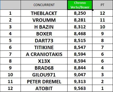

Chasse au chrono pour Boxer sur la verte :

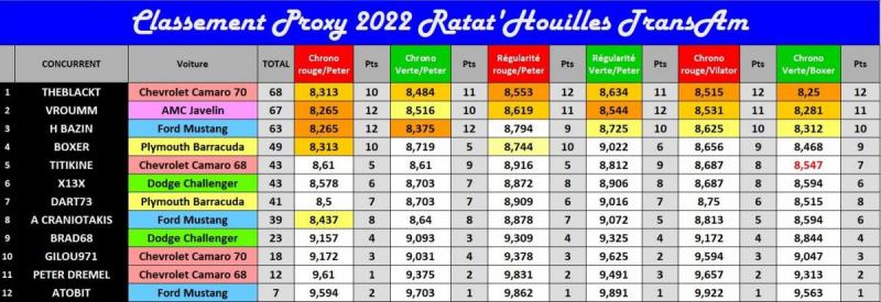

Et donc le classement général final des TransAm :
Le podium est bien groupé au dessus de 60 points, Boxer est au pied du podium devant un groupe compact de 4 concurents (Titikiné, X13X, Dart73 et Alain) ; Viennent ensuite Brad, Gilou, Peter et Atobit...
Les ex-aequo Titi et X13X ont été départagés au meilleur chrono (8.547 contre 8.578)

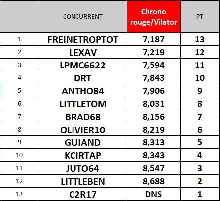

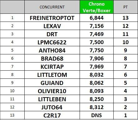

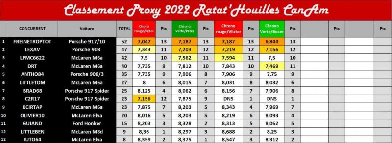

et le classement provisoire :
FreineTropTot seul en tête, son acolyte du Mystery Magnet Band est déjà à 5 points et LPMC à 10 points ! Derrière, ça commence à se décanter sauf pour le groupe Tom-Brad-C2R17-Kcirtap-Olivier dans lequel il peut encore se passer des choses... Ah si, j'oubliais, la lutte pour l'avant dernière place est intense, avec deux concurrents aux caractéristiques biens différentes
