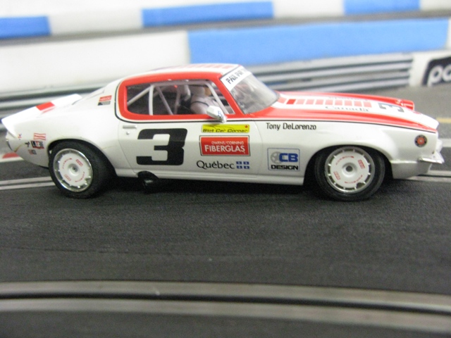

C'est fait pour le jeu, mais j'ai l'impression que l'axe est en buté contre l'insert de roue coté droit ou alors il entre forcé dans la jante et ne bouge plus. Du coup c'est la couronne que j'ai déplacé pour réduire le jeu.
Pour les vis je le fait avec une colle souple. Si tout le monde est ok je peux le faire mais il faut ouvrir l'auto.
Je n'ai pas encore vérifier le tilting sur l'auto d'Hotrod mais cela sera fait avant la première manche.
Il y a aussi quelques bricoles mais a voir dans le détail à suivre...

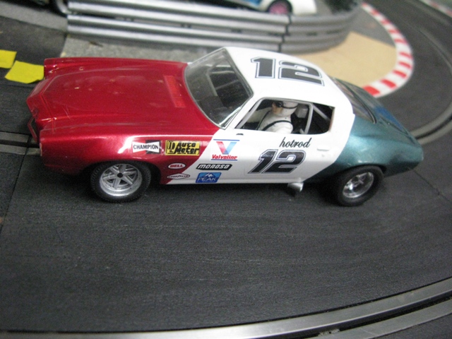

Hotrod :
Très belle peinture. Elle est vive, passe bien partout mais est limité par un châssis rigide(comme toutes les autres US cars). Sautille en saccade de l'arrière en sortie de courbe et sur les bosses. En plus : une tresse est usée, le guide touche et fait sauter l'avant dans certains virages (Scx). Le jeu de l'axe arrière me semble excessif + d'1 mm. Une seule sortie, elle doit pouvoir améliorer en réglant les soucis de tresse / guide / jeu axe

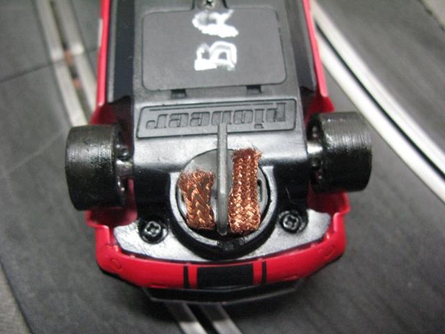

Brad68
Un moteur un peu souple mais elle passe bien partout. Ok pour le jeu de l'axe AR. Mais un problème de tresses. Une est plus courte, l'autre est montée à l'envers. Du coup elle sort parfois de sont emplacement. A voir. Une sortie.

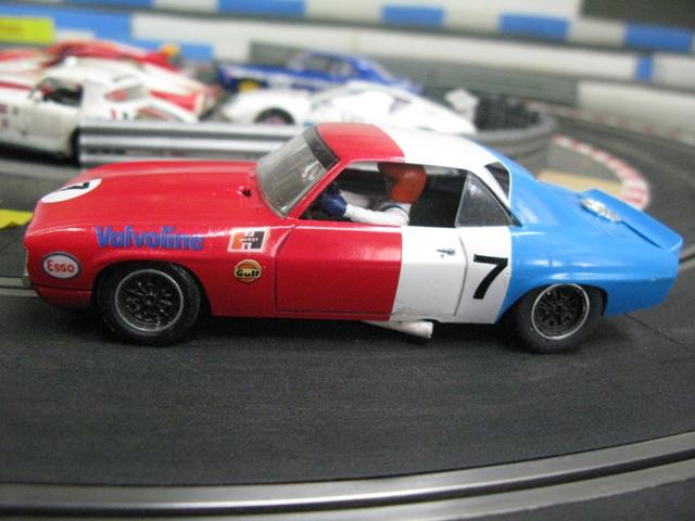

Juto64
Déco originale style bykers. Impossible de la faire rouler au premier essais. Le guide faisait sortir systématiquement l'auto au T2. Après l'avoir raccourci c'est bien mieux. Mais il n'est pas libre en rotation. C'est normal ? Cela la rend un peu étrange en courbe, ne glisse pas mais perd l'avant. 2 sortie sur le deuxième et bref essai.

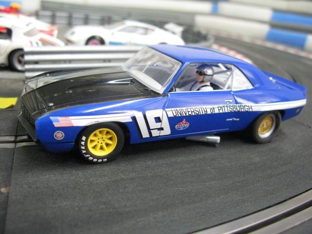

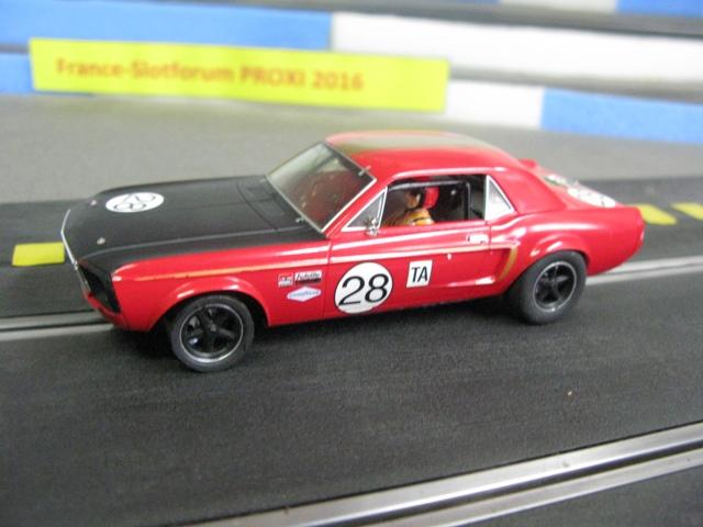

Fastwagon
Déco d'origine mais super belle et assortie aux jantes. Elle est vive, sautille un peu mais facile à mener. Elle doit pouvoir améliorer son temps. Une seule sortie un peu étrange, dans la ligne droite.

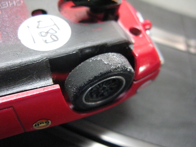

J89
Un début difficile, elle prend mal le courant dans certaines parties malgré le guide à ressort. Elle s’arrêtait sur la piste. Finalement en jouant sur les tresses c'est mieux mais ce n'est pas parfait. C'est dommage elle a un très bon comportement. Pas de sortie
Le vernis
sur les pneus avant se décolle...

tu peux me tournée la tresse pour me la remettre à l'endroit,en tirant doucement ça vient tout seul normalement!

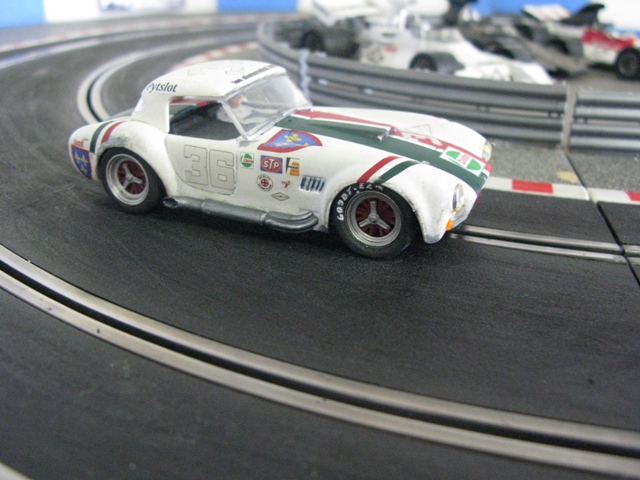

Pytslot
Très belle déco style peur de rien. ça tombe bien c'est une petite bombe super vive et qui passe partout facilement. Très joueuse. Un bémol, le ressort du guide est peut être en trop pour ma piste (?). Elle lève un peu l'avant, passe parfois sur deux roues ... et retombe dans le rail. Enfin pas toujours, une sortie :

pytslot
Date du message : jeudi 7 avril 2016 à 06h48
Merci Pat pour tes commentaires
.J'ai pris le parti de mettre ce guide pour pouvoir passer les pistes Ninco et scalex classic bosselées comme la mienne , et avoir un compromis sur toute la proxi .

Quant au vernis, oui j'avais vu aux essais, il ne tient pas .

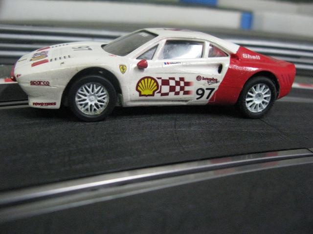

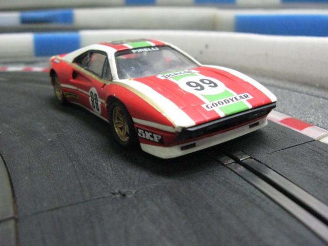

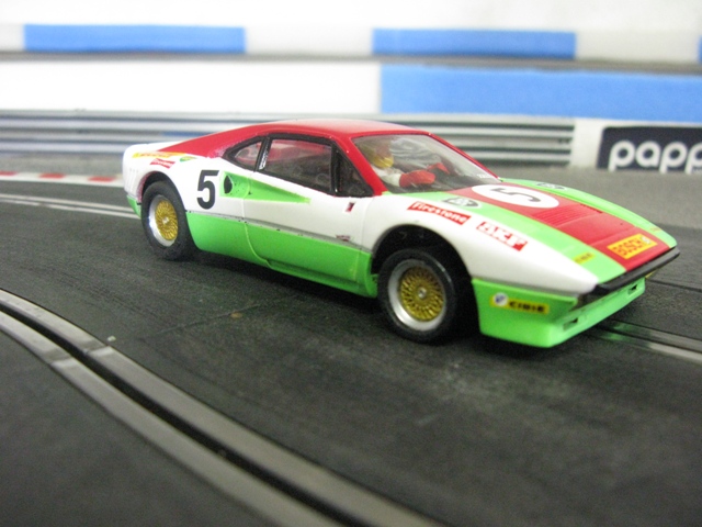

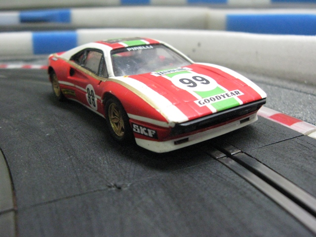

Mp3-Gillou
Elle est collée à la piste mais dans un bruit de casserole. Vive elle passe facilement partout. Beaucoup de basculement sur la carrosserie. Une sortie.
Simamine
Comme ses copines la carrosserie bouge beaucoup. Peut-être un peut trop, j’ai l’impression que cela la déséquilibre dans les courbes avec un gros appui. Elle se met sur 2 roues au T1 et sort en fin de T3. Peut être un coup de main à prendre. Glisse juste ce qu’il faut. 3 sorties.

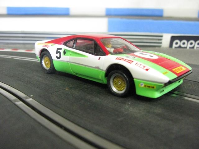

Fandekawa
Même chose que les autres Ferrari 288, les prépa sont quasi identiques. L’amplitude du basculement de la carrosserie est impressionnante. Passe bien aussi, peut-être un poil plus stable sauf en sortie du T3 : passe sur 2 roues et sort si j’insiste. A voir. Une sortie.

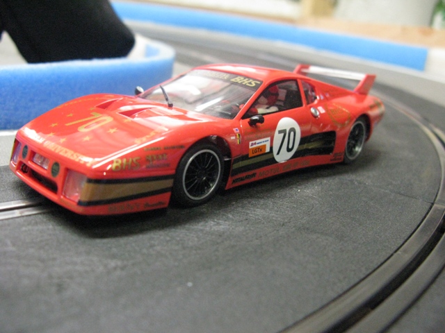

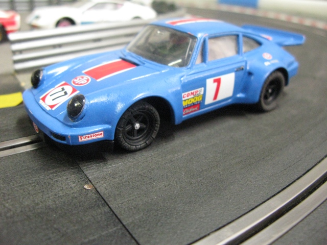

Peterdremel
Une autre auto sans tilting, du moins à l’AR. Très peu de jeu dans l’axe avant. Même chose que pour les autres. Saute sur les bosses, glisse en saccade en sortie de courbe. Difficile d’être rapide, elle peut sortir même en ligne droite. Très souple pourtant, tire très long. Curieuse idée les cales sous les tresses, mais efficace. 3 sorties.

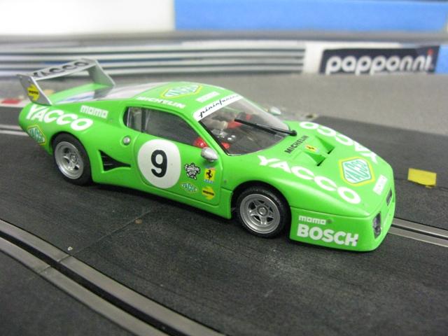

Gillou
Idem les autres 288, sort en fin de T2. Mais vive et sympa, glisse ce qu’il faut. 2 sorties

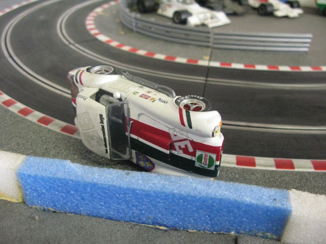

Imagilles
Là on a frôlé la catastrophe, heureusement j’ai démarré doucement. Au premier rail SCX, elle a sauté en l’air, guide arraché… Il était trop profond et surtout pas biseauté. Mais pas de casse heureusement. Après l’avoir un peu raccourci c’est mieux même s’il frotte encore. Silencieuse, passe bien mais l’avant saute quand le guide frotte. Pas de sortie sur la suite.

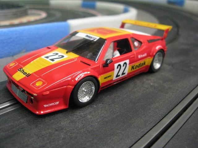

Boxer
Passe fort aussi, mais sautille un peu plus que l’autre M1. Le palier gauche a du jeu dans son logement. Pas de sortie.
