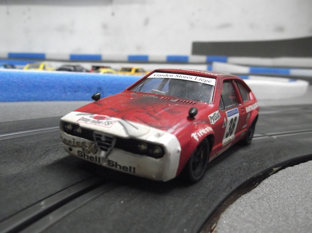

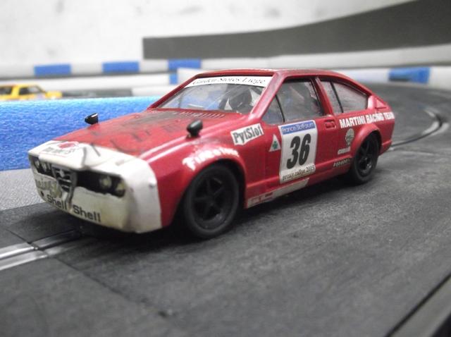

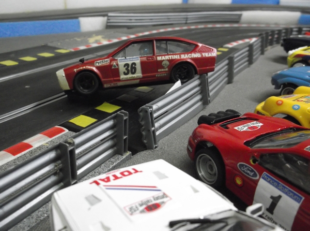

L’Alfetta GTV de Pytslot.
J’ai remplacé les vis du châssis à l’arrière. Les deux vis n’était pas les mêmes, une était plus grosse que l’autre et mettait le châssis de travers. Les vis de remplacements ont un filetage plus gros elles compensent un peu mais à surveiller le filetage des puits de vis semblent fatigués.
La déco est sympa, on voit qu'elle a du vécu et qu'elle est vaillante. Je commence à 11v, elle est vive et rapide le moteur pousse bien fort. Elle enchaine les chronos, un 7.450 au septième tour avec un beau tout droit dans l’épingle centrale. J’ai bien fait de rajouter des barrières…
A 12v, elle améliore facilement 7.362, mais il faut être précis dans la partie intérieure. Elle est impressionnante sur l’anneau, elle passe très fort dans les virages 1 et 2.
13v. Elle reste stable et garde une belle motricité. Elle bouge un peu plus mais c’est surtout la carrosserie qui penche. Cela donne un effet très sympa à voir. 7.230 au 34ème tour. Elle file comme une balle dans le rapide mais arrive à la limite dans le sinueux. Très joueuse et agréable à faire rouler.
En soignant le passage intérieur elle fait un beau 7.119 au 45ème tour. Cela sera la limite. Elle devrait pouvoir faire un peu mieux avec plus de tours. Elle prend la seconde place au provisoire à 0.122 du chrono de Fabu. 50 tours 7 sorties.

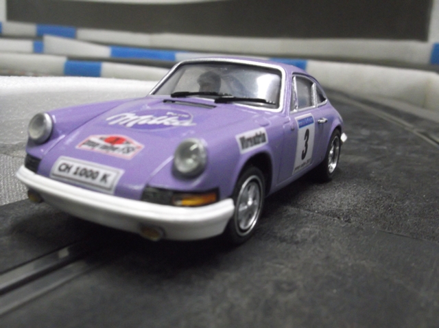

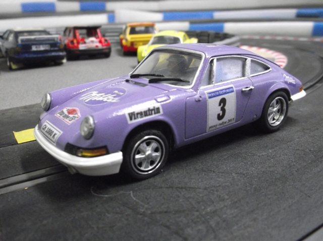

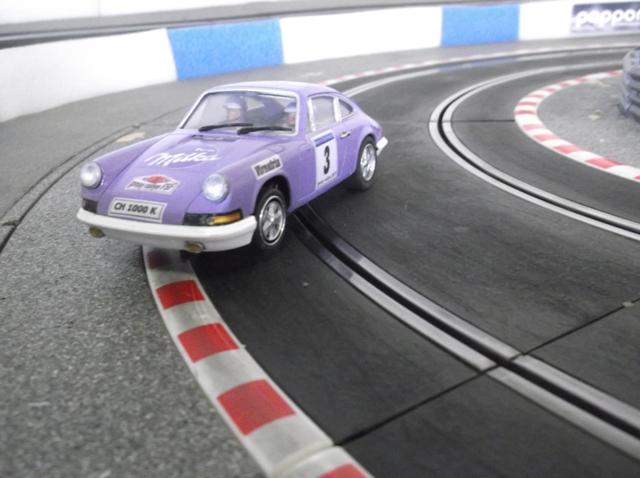

La Porche 911 S de Viraufrin.
La peinture est très sympa. Il y a des fans à la maison…. Je commence à 11v. Elle m’avait déjà bien occupé durant les essais avec une tendance à quitter la piste facilement. Elle est souple et silencieuse passe bien la plus part des courbes mais à certains endroits elle sort systématiquement. Comme à la sortie de l’épingle intérieure.
J’arrive à faire un bon 7.570 au 17ème tour mais il faut vraiment passer doucement à l’épingle. Elle ne glisse pas ce qui pourrai permettre de passer sans sortir. Si je tente d’accélérer plus tôt ou plus franchement c’est pareil…
A 12 jusqu’au tour 23 il n’y a pas d’amélioration. Je tente quand même à 13v mais elle perd l’avant beaucoup trop facilement. Avec la puissance en plus elle sort même en ligne droite. Le châssis est sans doute trop rigide pour ma piste : aucun jeu au niveau de l’axe avant.
Je n‘aurai pas réussi à la dompter celle-là, j’arrête à 30 tours avec 18 sorties .
C’est pour l’instant la seule qui n’améliore pas avec des volts en plus. Elle devance malgré tout la Porsche de Laminak.

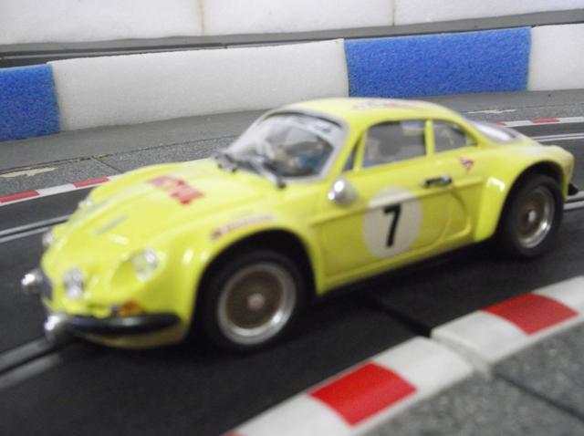

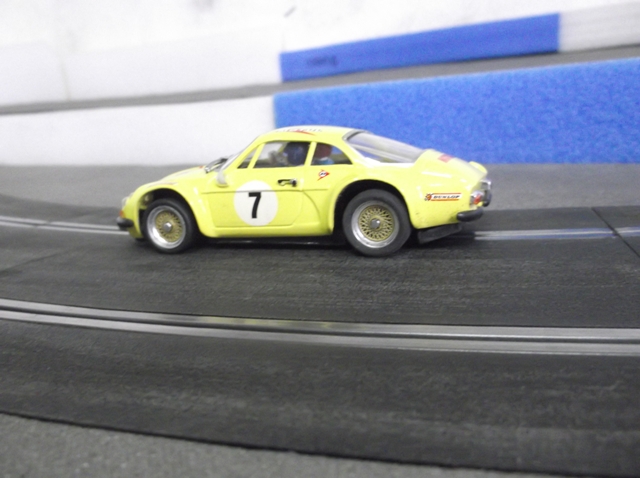

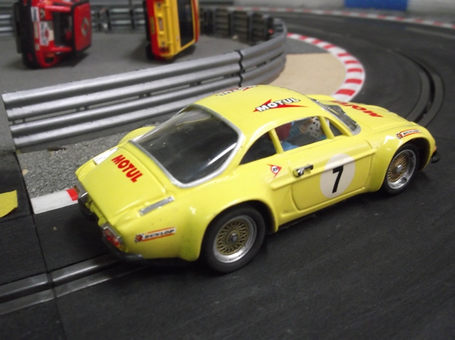

L’Alpine A110 de Tom94
Je commence en 12v. Elle roule bien mais est trop rigide ce qui la rend sautillante. je fait un 7.881 au quatrième tour. Mais elle semble mal prendre le jus. Passage aux stands pour nettoyer les tresses.
C’est mieux 7.393 au 11 ème tour puis 7.375 au 25ème. Au 33ème n’ayant pas amélioré je passe à 13 volts.
Le moteur devient vif avec un beau bruit. Mais elle sautille à l’accélération et perd en motricité ce qui l’handicape à la relance. J’arrive à faire un 7.262 au 44ème tour mais c’est le maximum. Néanmoins elle sort peu, ce qui est un avantage. 50 tours et 3 sorties.
Message modifié le dimanche 24 mai 2015 à 14h14 par Pat51

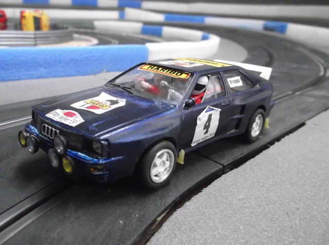

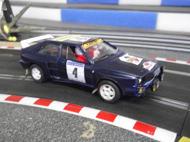

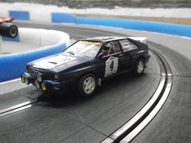

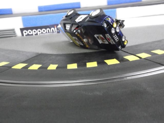

L’Audi Quattro de Vroumm
Changement de tresses
Je la lance en 12v direct. Elle est stable et passe bien mais un peu « sèche ». 7.883 au douzième tour. Elle a un grand gabarit ce qui la gène un peu.
Il ne faut pas trop insister à la chicane intérieure sinon elle par en tonneau…
Je passe à 13v au 19ème tour. Le moteur est plus vif. Elle améliore 7.541 au 25ème, puis 7.450 au 44ème.
Elle est régulière et sort peu. Mais le moteur est un peu juste pour faire mieux. 50 tours et 6 sorties.

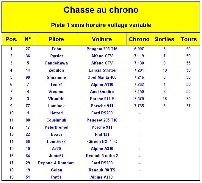

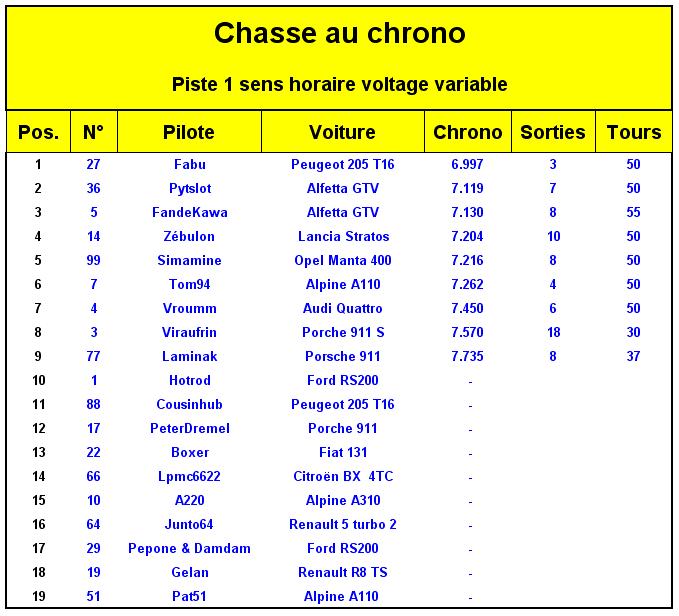

Le classement provisoire
Fabu pose le temps de référence le seul à passer sous les sept à voir la suite...
