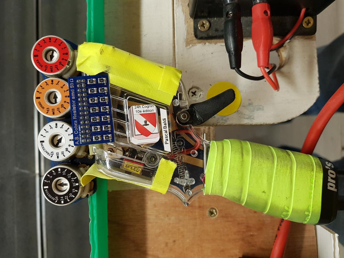

Au pilotage, votre serviteur ! Avec ces réglages de la poignée Cobra :

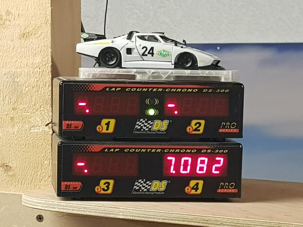

Ah oui, juste pour le plaisir, j'ai fait un run avec la Stratos que j'avais amenée chez Boxer en janvier :
titikine

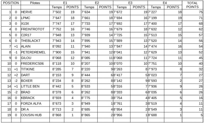

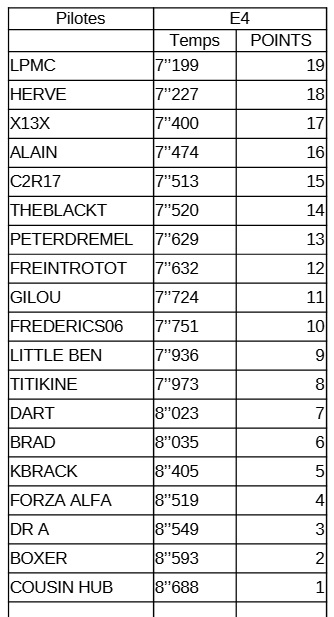

Date du message : lundi 21 octobre 2024 à 10h42
Bonjour à tous
le tableau des résultats de l'épreuve 4
Le classement à jour.
Des positions qui se figent et d'autre toujours en mouvement.
