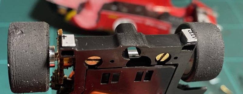

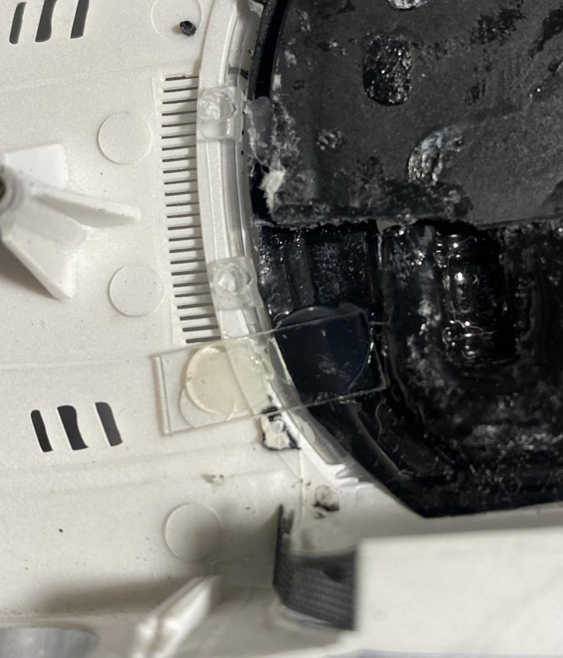

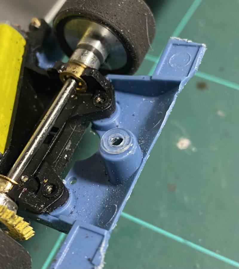

peterdremel a écrit :Maintenant, un petit détour par le garage...
LittleBen a perdu une vitre de portière (ça s'est passé chez Boxer...) elle est dans les pièces détachées
plus embêtant, 4 concurrents ont les roues arrières qui frottent dans les ailes, ce qui doit diminuer les performances :
- Alain, (sur le haut de la roue, coté opposé à la couronne + beaucoup de jeu latéral de l'axe)
- LittleBen (à l'arrière des 2 roues)
- KBrak (sur le haut de la roue coté couronne) ; c'est très léger pour cette voiture... l'usure des pneus sur le Ninco va peut-être solutionner rapidement le problème...
- CousinHub (pareil)je peux ajouter une rondelle sous le puits de vis arrière, pour les Ford et La Toyota. Je peux facilement diminuer le jeu arrière chez Alain
pour LittleBen, je suis plus embêté... la roue touche quand le châssis (qui a beaucoup de jeu longitudinal) glisse vers l'arrière...
vous me dites quoi ?

peterdremel a écrit :LittleBen a perdu une vitre de portière (ça s'est passé chez Boxer...) elle est dans les pièces détachées
Eh bien décidément, je n'ai pas fait du bon travail en préparant cette voiture, mais vraiment pas du tout
Je sais en partie quelles en sont les raisons, mais bon, quand même, j'aurais certainement pu mieux faire.
Et puis surtout, je suis désolé que cela donne du travail aux hôtes des étapes
peterdremel a écrit :Pour LittleBen, pose de deux cales pour limiter le recul du châssis
Je te remercie pour cet ajustement, et une fois encore désolé de t'avoir donné autant de travail!
Tiens-moi au courant si jamais ça continue de poser problème et nous aviserons.
