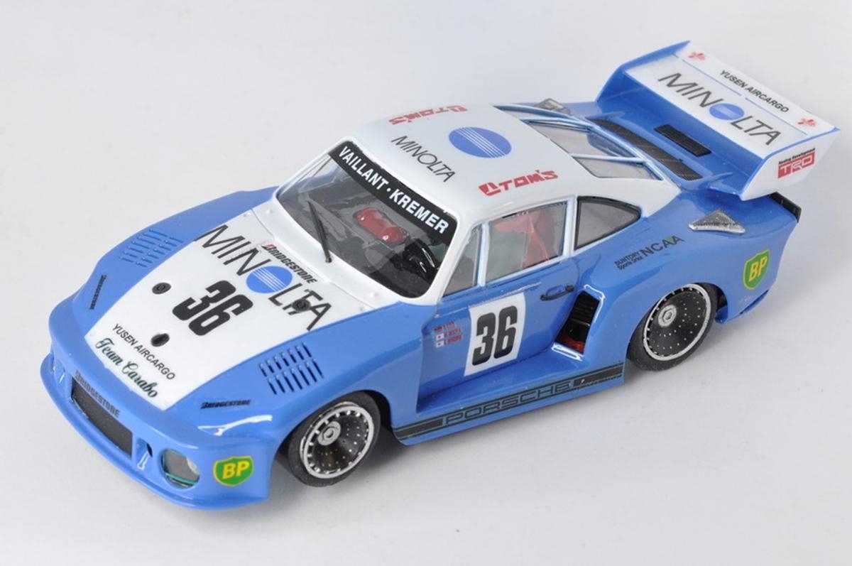

pour mettre un peu d'animation en attendant la publication des résultats du week-end, je me plie à l'exercice de l'explication de ma déco...
d'abord, un cahier des charges :
- déco perso
- pas de nom de team ou du propriétaire
- pas d'interdit pour d'éventuels indices...
comme certains le savent déjà, une de mes autres passions est la photo et certaines de mes voitures l'ont montré...
mais pour cette proxy, mon sponsor habituel aurait été un peu trop parlant par rapport aux règles du concours d'élégance...
alors, comme j'ai aussi un historique avec d'autres marques d'appareils photos, et surtout Minolta et qu'il existait une déco mythique en groupe C avec Minolta
j'ai décidé de détourner les décals Minolta pour ma Porsche...
et voili...
