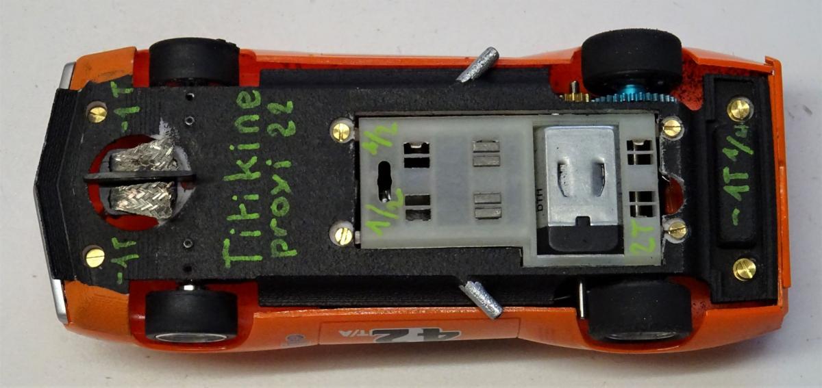

Et en plus j'ai réglé le châssis avec un moteur sans aimantation ce qui en fait un truc de dingue et ça évite les supports moteurs àVec offset de dingue qui frotte partout

Enfin en can am il y a pas mal de petit missile pour traverser les murs et Pascal nous as encore sortie de l'ultra Light moi j'ai plombé méchamment de 4,2 g 2.4 au guide et 1,8 au centre autrement elle s'envole façon dragster à l'accélération d'ailleurs mr nsr t'était pas obligé de mettre un aileron de 2,6 g

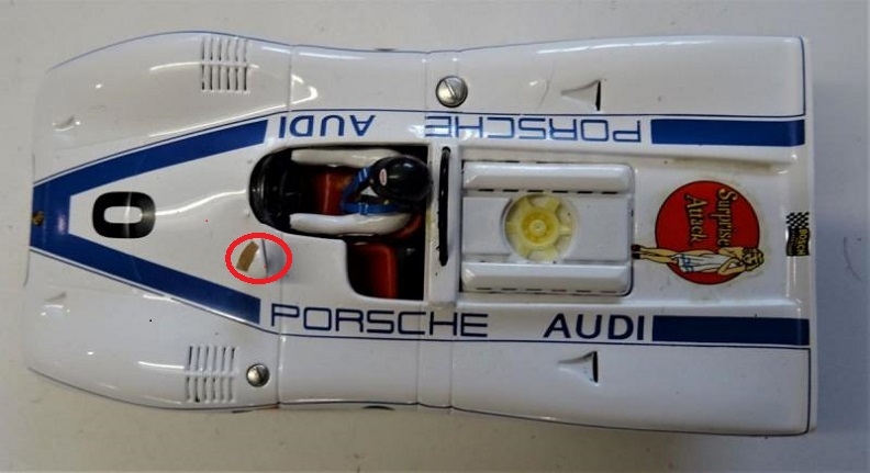

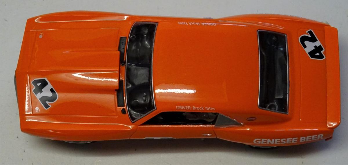

La voiture de Pascal a retrouvé le cornet manquant

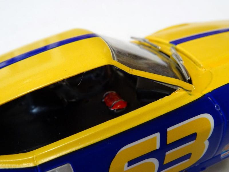

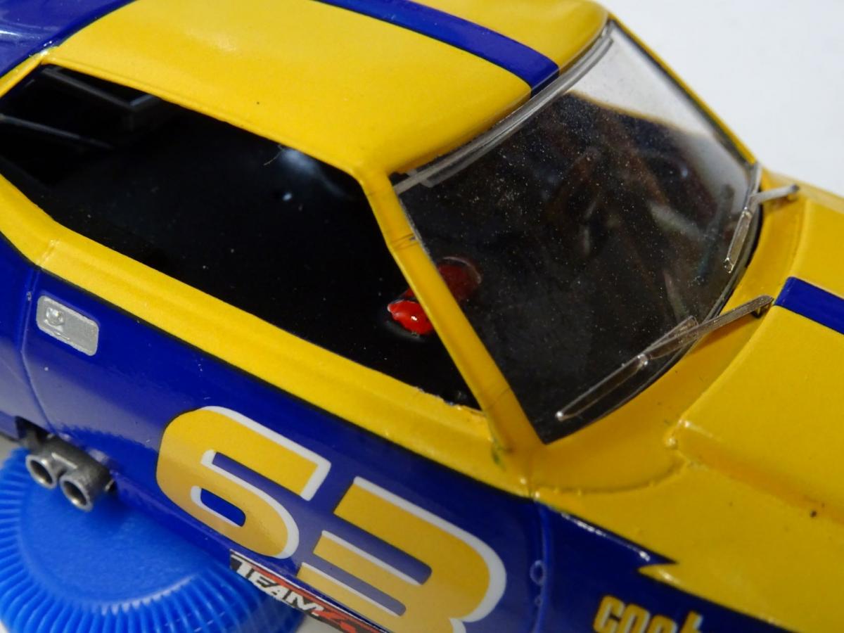

Par contre , pour la voiture de Vroumm qui a bien été livré comme ça ( je l'avais pas remarqué lors de la photo d'arrivée )
C'est plus compliqué ..le montant de pare brise montre des points de rupture et j'ai peur que ça casse en essayant de le redresser ..
J'en parle avec Peterdremel qui est plus doué que moi pour ce genre d'intervention ..

theblackt a écrit :Ça c'est pas sure j'ai pris l'option slot it pour réglé l'auto et une fois réglé j'ai mis ce fameux brm qui vas faire parler de lui toute la proxiEn gros chez boxer et chez moi la team c2r17 risque de souffrir ....
