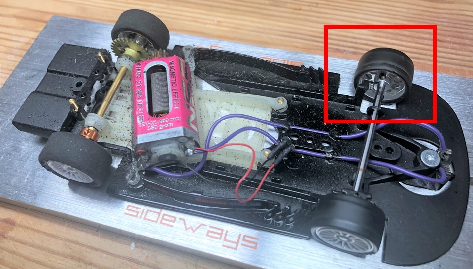

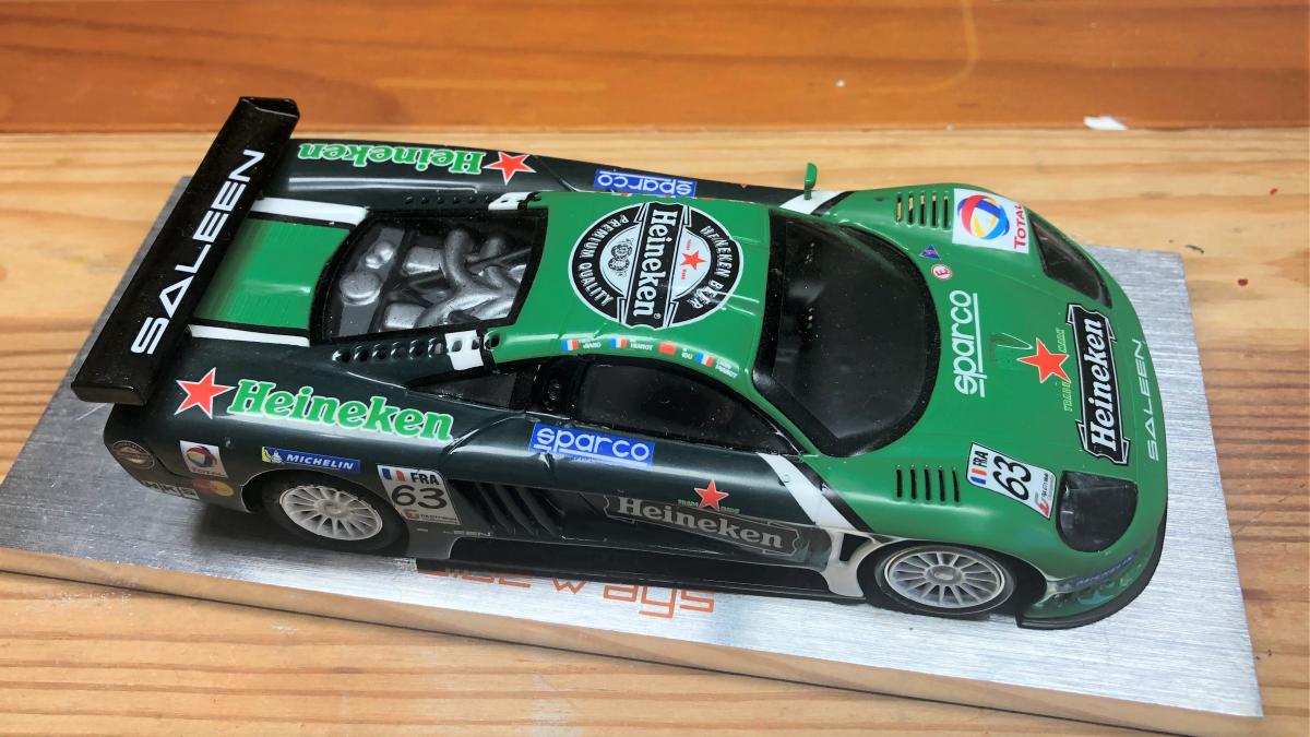

J'ai profité de la réouverture de mon ‘atelier' pour ouvrir la boite de la Saleen.
Extérieurement, rien à dire. Il manque juste un rétro, le second a survécu. J'en suis étonné compte tenu de leur fragilité.

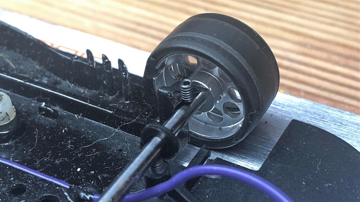

Cependant, je suis encore plus étonné par le fait que le support d'axe avant gauche soit cassé. C'est un miracle que la vis supérieure soit toujours sur son support.
Et encore plus étonnant que personne n'est remarqué cette cassure. La voiture devant être extrêmement bruyante and ne pas tourner rond du tout.
J'attends des explications…
Date du message : jeudi 13 janvier 2022 à 10h12
Ces supports sont souvent fragilisés par l'introduction de la vis supérieur et donc peuvent casser sur un gros choc, lors d'une sortie en virage. J'ai eu exactement le même dommage sur ma Lotus Elise GT1 équipée d'un châssis Lambo Sideway. Ce qui me surprend le plus c'est que la vis est toujours là, ce qui peut supposer qu'elle tient avec de la colle et donc ; que celui qui à cassé cette pièce l'avait déjà réparé et recollé. Puis la réparation à cédé à nouveau, laissant la vis en place. Pour en être sur il faudrait consulter la "boite noire" ou faire appel à l'inspecteur Colombo et ses déductions légendaires .

OK L'explication est plausible. Le plastique du châssis est plutôt rigide, donc fragile. Je ne me rappelle plus si j'avais taraudé le trou de vis ou non, pour justement éviter un début de fissure.
Columbo aura le fin mot de l'histoire

Impressionnante photo de cette vis qui semble flotter en l'air, tenue par rien…
Est-ce que cela a pu être cassé lors du transport de retour? Je suppose que non…
Sinon, il est possible que le(s) dernier(s) pilote(s) n'aient rien remarqué: en roulant, les frottements entraînent la roue vers l'arrière, potentiellement en butée contre ce qui reste du support d'axe. Et dans les virages à droite, la voiture prend appui sur la lame avant, ce qui fait que la roue baladeuse ne gêne pas.
Et avec 23 voitures à faire rouler, si en plus la voiture semble rouler correctement, les hôtes d'étapes ont pu ne s'apercevoir de rien…
