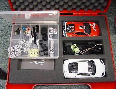

theblackt,
juste pour me rassurer (ou me contrarier selon ta réponse), peux tu regarder les visses du chassis stp.
a lire tes impressions et les précédentes des hotes, je me demande si j'ai bien desserré les vis avant l'envoi avec 1.5 tours en moins ....
concernant ces foutus "sauts de kangourou", je suppose que des tresses plus fines et un guide à vis aurait améliorer les choses?
ou cela est du à un autre parasite?
Merci d'avance

letouriste89 a écrit :
theblackt,
a lire tes impressions et les précédentes des hotes, je me demande si j'ai bien desserré les vis avant l'envoi avec 1.5 tours en moins ....concernant ces foutus "sauts de kangourou", je suppose que des tresses plus fines et un guide à vis aurait améliorer les choses?
ou cela est du à un autre parasite?Merci d'avance
Je verrai plutôt ça coté train arrière, les ninco sont chiantes pour ça, il vaut mieux un moteur pas trop coupleux, des jantes air avec pneus adaptés, bien fixer le moteur moi je perce le support et met au moins une vis, rendre la voie arrière la plus étroite possible. Après c'est un problème qui ressort surtout sur le bois dû au fait qu'il n'absorbe pas comme peu le faire le plastique.
J'ai vu que tu avais des jantes ninco, tes axes et paliers sont bien des ninco eux aussi ?

Date du message : mercredi 7 avril 2021 à 23h31
theblackt a écrit :Je verrai plutôt ça coté train arrière, les ninco sont chiantes pour ça, il vaut mieux un moteur pas trop coupleux, des jantes air avec pneus adaptés, bien fixer le moteur moi je perce le support et met au moins une vis, rendre la voie arrière la plus étroite possible. Après c'est un problème qui ressort surtout sur le bois dû au fait qu'il n'absorbe pas comme peu le faire le plastique.
Merci pour ton analyse.
J'avoue que, en tant que jeunot dans le slot, j'ai du mal à faire la corrélation entre les sautillements et le train arrière.
D'ailleurs raison pour laquelle je m'étais plutôt orienté sur un problème venant de l'avant.
L'ensemble mécanique complet provient du kit prorace de ninco ainsi que la carrosserie d'origine blanche qui était fournie dans le kit. seul l'intérieur en lexan manquait à l'appel.
Quand tu écris "rendre la voie arrière la plus étroite possible", j'aurais pensé plutot l'inverse afin de favoriser une meilleur stabilité non?
Message modifié le jeudi 8 avril 2021 à 00h14 par letouriste89

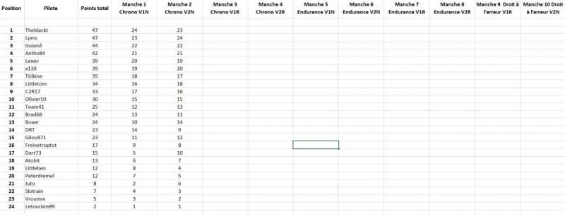

Allez, pour cette 3ème manche on revient sur la voie 1 mais on change de sens, 20 tours on ne garde que le meilleur.
L'ordre de passage sera l'ordre alphabétique des pseudos
On commence donc par Antho toujours à son aise et qui tape fort d'entrée de jeu 5.331 les bases sont posées.
Atobit n'y arrive pas sans être pour autant mauvaise, le temps de 5.922
Boxer avale les virages à bon rythme, sa Ferrari est bien réglée 5.570
Brad68 dispose d'une auto agréable mais qui peut se montrer piégeuse à la limite un temps correct 5.722
C2R17 réalise un bon run et met la pression sur Antho il tourne en 5.395
Dart réalise un 5.816 correct donc mais attention aux nombreux déslotages en virage
DRT pas fan du changement de sens regrette surement son changement de gommes 5.764
Freinetroptot semble un peu mieux un bon temps de 5.682
Guiand comme depuis le début lutte à couteaux tirés avec Antho et encore une fois il finit devant lui 5.311
Gilou s'en sort plutôt bien malgré un comportement pas terrible, l'auto manque de tenue en latéral et il faut freiner bien droit avant les épingles sous peine de sortie, 5.638
Juto l'auto reste facile et il se permet même de se taper la Saleen 5.895
Pas de miracle pour Letouriste 6.025
Lexav sort du bois et montre qu'il faudra compter sur lui, il prend la tête en 5.301
Littleben sans être super performant est un peu mieux 5.852
Littletom passe devant son père le coude à la portière, y a plus de respect moi j'vous dis ..... 5.439
LPMC est chaud, vraiment à l'aise l'auto signe un super chrono de 5.149
Olivier10 réalise lui aussi un super temps en rapport de ses précédents résultats, certains vont devoir se méfier de lui 5.368
Pas de miracle non plus pour Peterdremel, mais très honnêtement je m'attendais à pire 5.852
Slotrain passe carrément à travers 6.038 je m'attendais à mieux avec un 17k plutôt doux
La Team41 va continuer à narguer Gilou à chaque manche ? c'est bien partit pour 5.605
Theblackt avionne et réalise de super chronos mais échoue encore à un cheveux 5.156
Titikine est beaucoup moins véloce dans ce sens 5.508
Avec le froid qui est revenu Vroumm est bien à coté du chauffage au fond de a classe
La dernière corvette de X13X copie sa course sur celle de titikine mais reste devant lui 5.494
Et comme il n'y a pas de vainqueurs sans dernier
Le podium en queue de peloton
