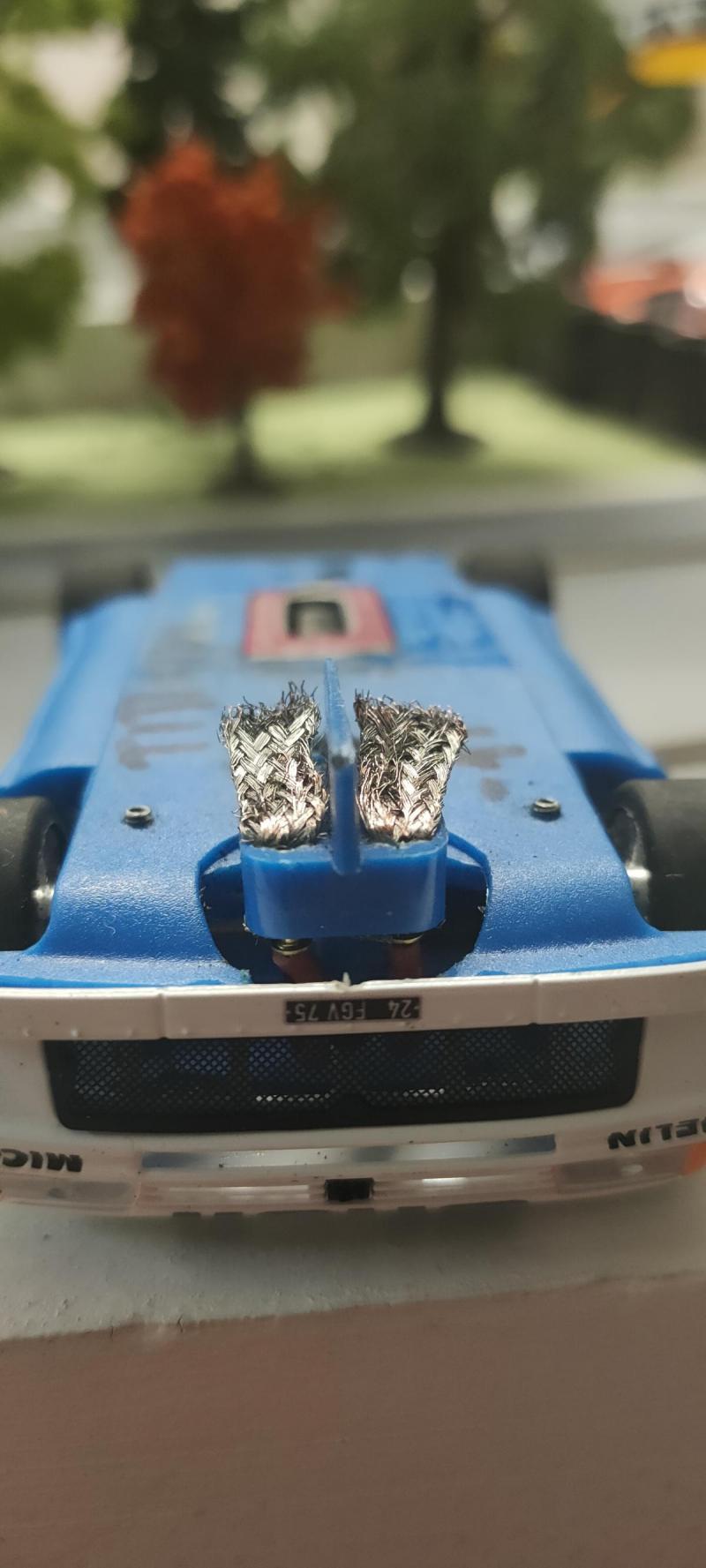

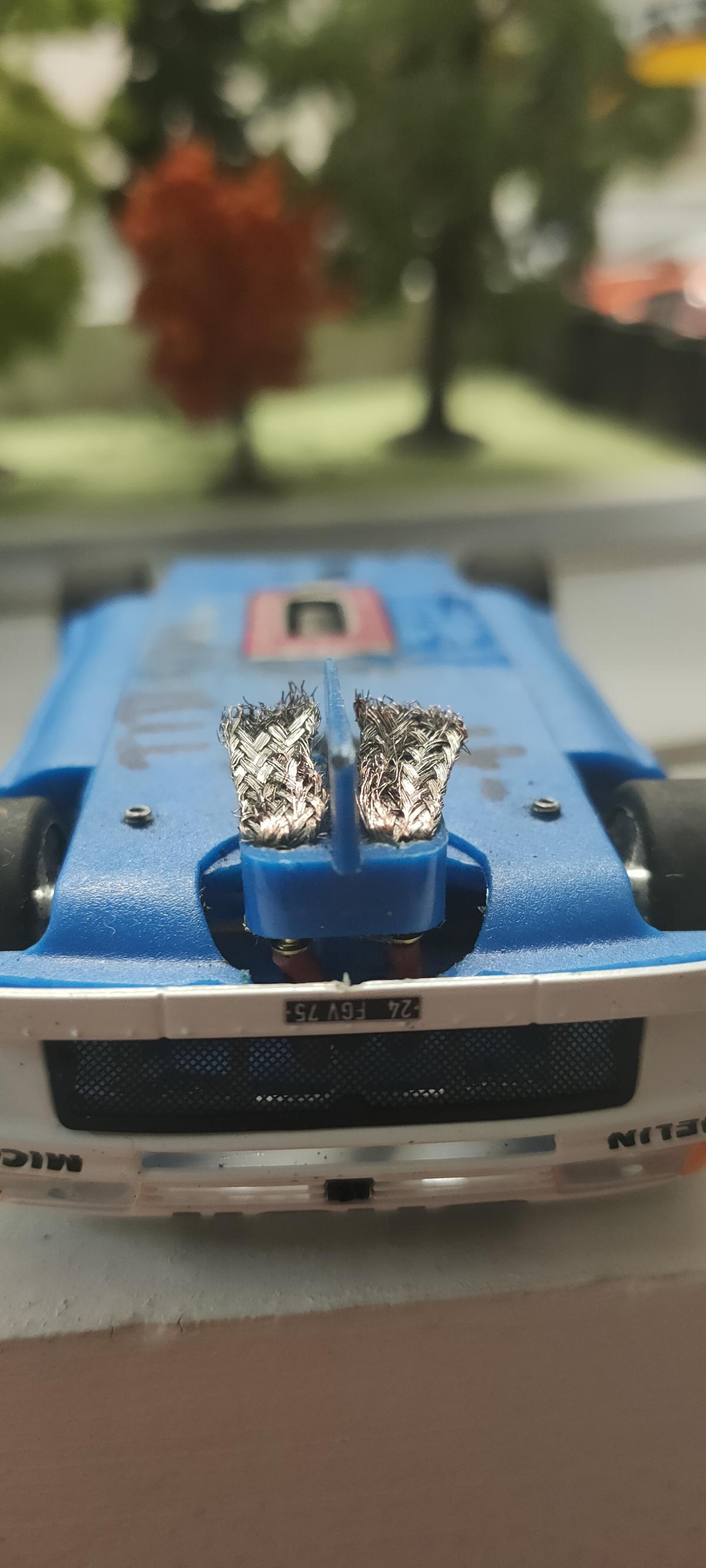

Super la valise est arrivée !!!!
Bon par contre faut m'expliquer cette histoire de train avant sur ma 205 ?
Normalement il était affleurant sur le marbre
C'est quoi qui coince sur la piste bois ?

titikine a écrit :La voiture tel qu'elle était les vis sortaient un peu trop et frottaient légèrement sur la pisteSuper la valise est arrivée !!!!
Là c'est après les avoir serrées d'un tour

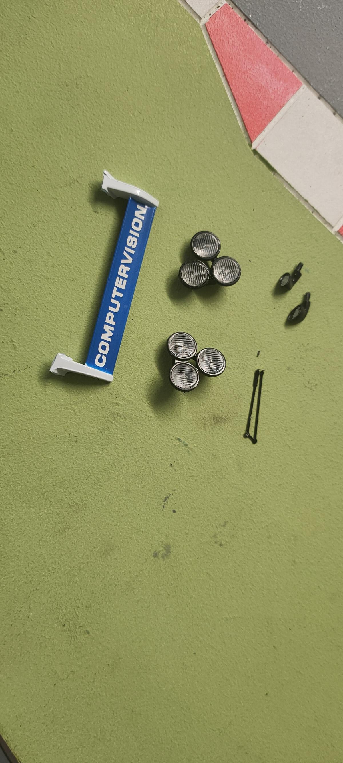

Pour les pièces détachées si j'ai bien compris
Il y a essuie glace de lpmc, rétro de boxer, lame de fandekawa et longues portées de little Martin
Date du message : lundi 28 septembre 2020 à 21h28
Arf normalement ça touchait pas à moins que les pneus avant ne se soient usés
Bon on verra bien pour le comportement... si les autres sont ok pour la modif de réglage si c'est pour pouvoir participer à l'étape c'est ok pour moi

Merci pour le shakedown et pour avoir retrouvé les phares de LittleMartin (pourrais-tu STP les placer dans notre sachet de pièces et pneus de rechange?).

Pas de soucis je te ferai ça ;)

Il y a du jeu entre le support moteur et le châssis ainsi qu'entre le châssis et la carrosserie (mais beaucoup plus à l'arrière qu'à l'avant)
titikine a écrit :Arf normalement ça touchait pas à moins que les pneus avant ne se soient usés
Peut être un peu d'usure et que les vis ont très légèrement bougé
