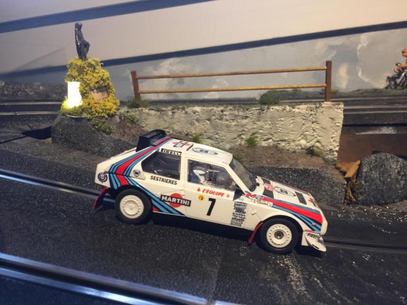

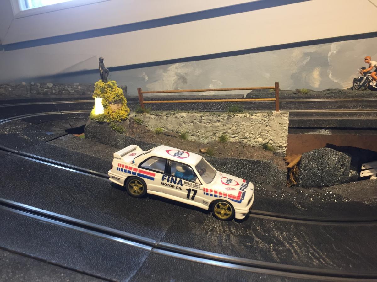

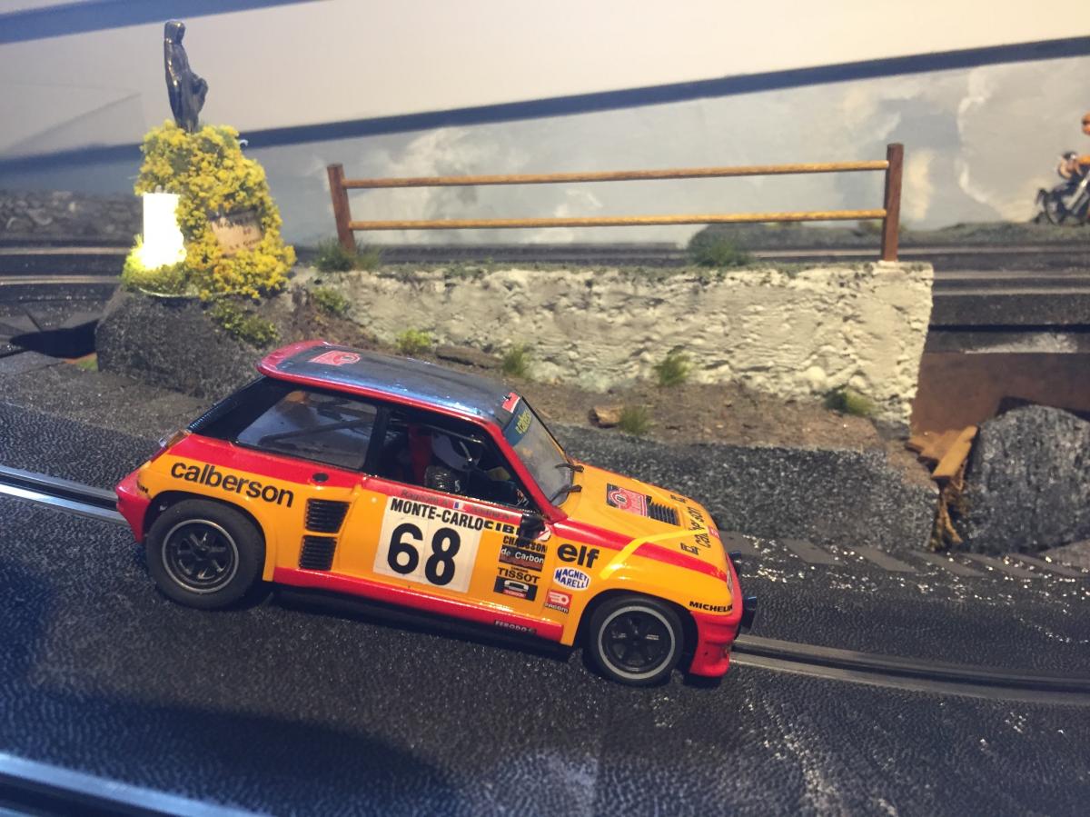

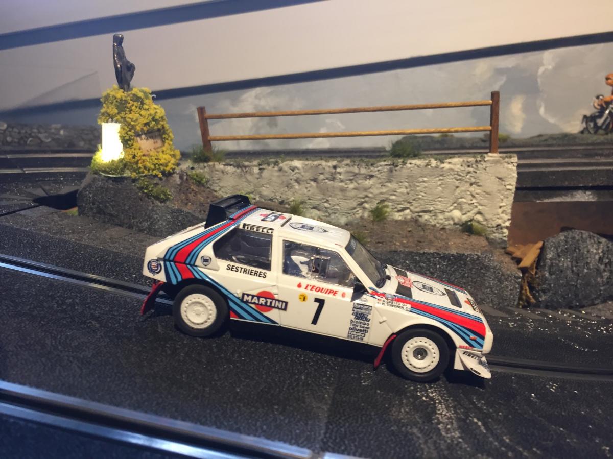

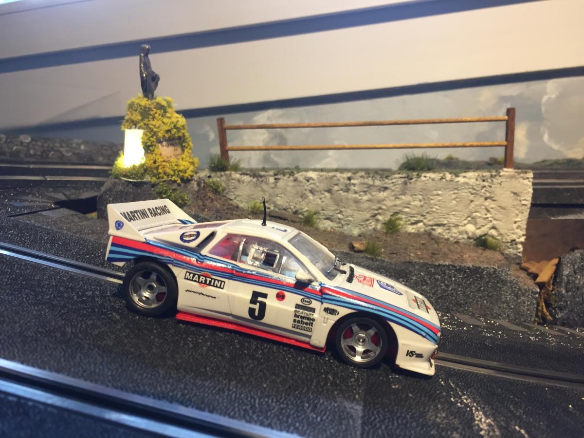

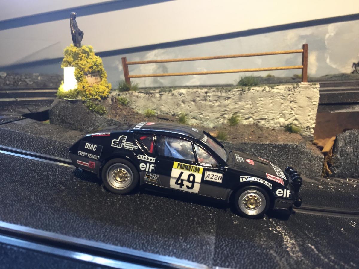

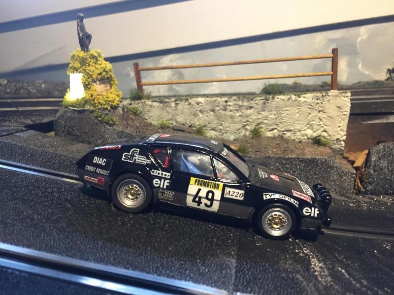

EPREUVE PISTE BLEUE
Même format que pour la piste rouge, 15 tours, décomposé EN 5 tours, nettoyage pneus, puis 10 tours.
NB : La piste bleue est vraiment plus difficile que la piste rouge, elle possède deux virages serrés, dont l'épingle du Col de la Garde, qui est un vrai juge de paix dans cette épreuve. Le manque de tilting, la rigidité du chassis, bref... il y a quelques surprises meme si le haut du classement ne bouge pas trop.
On commence par une série de photos de vos voitures dans le col.
