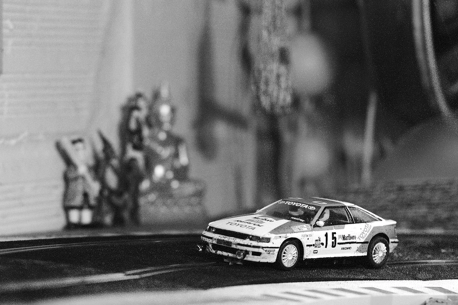

quelques photos...
- FSF-Proxi
- PROXI 2020 - ETAPE 2 Peter Dremel's Ratat'Houilles
Date du message : dimanche 1 mars 2020 à 16h05
Message modifié le dimanche 1 mars 2020 à 16h05 par peterdremel
J89
Date du message : dimanche 1 mars 2020 à 16h16
Très chouettes photos
Date du message : dimanche 1 mars 2020 à 16h37
Yes superbes ces photos

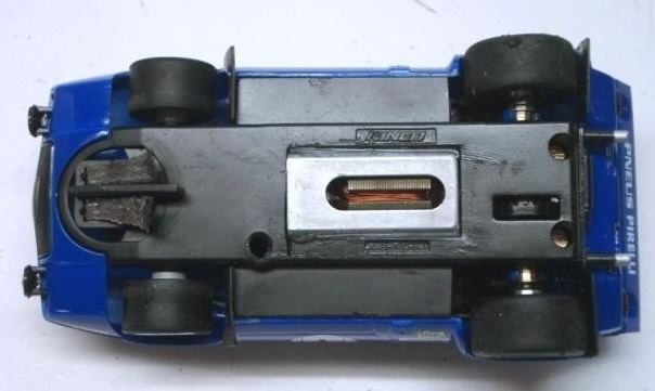

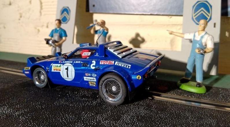

J'ai un gros problème sur la rouge avec la Stratos de Rod dont le moteur bloque sur les jointures entre plaques...
Effectivement ça dépasse un peu.... tout dépend de la garde au sol...
Ce qui est bizarre c'est que ça ne le fasse que sur la piste rouge.... j'avais eu ce problème sur quelques jonctions avec les conducteurs qui dépassent et je l'avais résolu en les enfonçant avec une pointe de tournevis, depuis plus de soucis même avec les voitures très basses....
Sinon, si c'est un problème de garde au sol, une solution "provisoire" serait de monter des pneus avant un peu plus haut de flanc....
Sans parler de ma bagarre avec la Fiat 131 de Theblackt qui est plutôt très sympa à suivre, je trouve dommage de priver tous les participants d'une piste différente parce que une voiture a des problèmes dessus. Surtout si ça doit se reproduire car ce n'est que la première piste NINCO et il en reste encore quelques unes je crois.... Il serait peut-être bien de faire en sorte qu'elle passe bien sur ce type de rails pour la suite de la Proxi...
Si on n'a pas de piste avec ce genre de défauts à disposition pour essayer, on ne peut que constater après... Le NINCO et le SCALEX (hors sport) ont un peu les même défauts, des rails gondolés, des jonctions pas parfaitement planes et la partie entre les conducteurs qui se resserrent par endroit (surtout au niveau des raccords entre rails) et peut aller jusqu'à freiner voire bloquer les guides un peu trop épais... A vérifier peut-être que c'est bien le moteur qui "bloque"aux jonctions et non le guide ...
A voir ce qu'en pensent les organisateurs ....

Perso je pense que c'est à cause de la piste Ninco
Effectivement ma Stratos et basse mais si elle passe sur les autres voies , c'est le rail Ninco qui gondole .
J'ai eu un circuit Ninco il y a longtemps et j'avais ces problemes avec les NSR .
Sinon toujours de superbes Photos Peterdremel

Date du message : dimanche 1 mars 2020 à 18h51
fandekawa a écrit :Effectivement ça dépasse un peu.... tout dépend de la garde au sol...
je confirme, c'est le guide...
Rod a écrit :Perso je pense que c'est à cause de la piste Ninco
les voitures sont censées rouler sur toutes les pistes... surtout des voitures de rallye
je pense que la Stratos tape lorsque les rails sont bombés comme là :
Que dois-je faire ?
Message modifié le dimanche 1 mars 2020 à 18h54 par peterdremel

Bon tu peux me rapatrier la voiture je vais la mettre en atelier et la retournerai à la prochaine spéciale .

C'est bien ce que je pensais.... le guide qui "bloque" entre les 2 bandes plastiques du rail aux jonctions... beaucoup plus courant que le moteur qui traîne par terre....
Rod, c'est quoi ton guide ?? peut-être pas besoin de la reprendre chez toi pour modifier.... Il faudrait juste lui passer un petit coup de Dremel pour enlever un peu d'épaisseur..... rien de compliqué... surtout si c'est fait par un pro comme PeterDremel
Blague à part, je l'ai fait cet après-midi encore sur le guide de la Lotus Seven Scalex de M. SIMAMINE.... opération sans risque et 5/10ème de gagnés.... Il y a juste un rail où elle ralentissait fortement mais je suppose que ça la freinait à de nombreux endroits....
la vie est courte, foncez!!!
Date du message : dimanche 1 mars 2020 à 19h51
L'un des problèmes des vieux Scalex et Ninco est effectivement le fait d'être bombé au centre. Du coup les roues se retrouvent plus basses que prévues, alors que la partie centrale de la voiture (en particulier le moteur) se retrouve plus proche du rail. Cela peut entraîner quelques problèmes…
J'ai chez moi un rail de chaque marque (Scalex Sport, Carrera, vieux Scalex et Ninco) comme ça, lorsque je prépare une voiture, je vérifie qu'il n'y a pas de problème - a priori - de ce type.
Si Peter peut faire la modification proposée par Fandekawa pourquoi pas. C'est vrai que c'est dommage de se passer d'une voie pour une voiture…

Date du message : dimanche 1 mars 2020 à 22h54
Bonsoir,
j'ai fourché quand j'ai écrit cet après-midi...
c'est le moteur qui bloque et non le guide ; il tape à chaque jonction et bloque sur une
