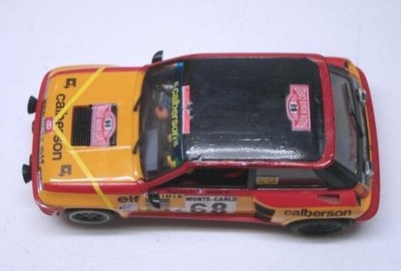

salut,boxer!si tu à une solution pour rendre mon pare brise propre...j'ai essayer mais sans résultat....y à t-il un produit miracle?
letouriste89
Date du message : mercredi 5 février 2020 à 10h56
Tu as essayer le klir?
Date du message : mercredi 5 février 2020 à 10h59
non! le klir m'en suis servi juste pour les décals....
Date du message : mercredi 5 février 2020 à 11h42
Bah, sur une voiture de rallye, un pare brise propre, c'est du luxe
Date du message : mercredi 5 février 2020 à 12h13
oui,surtout à monaco!il faut être présentable.
