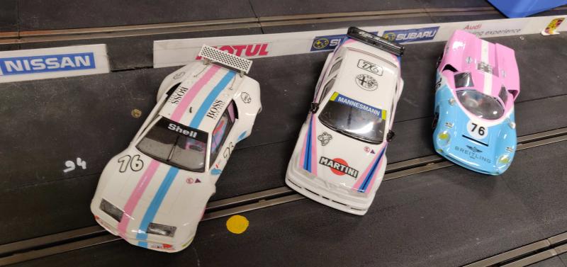

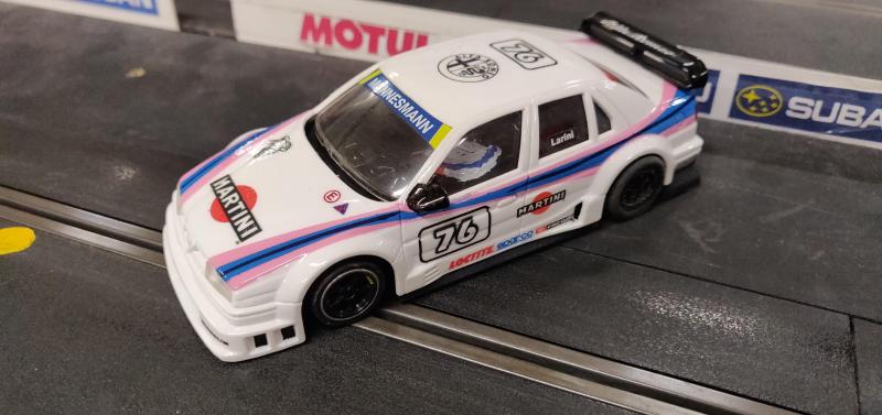

Après quelques mois d'attente, l'Alpine A310 et la Lola T70 ont donné naissance à l'Alfa 155 DTM.
L'accouchement s'est bien passé et l'Alfa tourne déjà toute seule....
Fan de la Lola T70 MKIII
Date du message : dimanche 9 décembre 2018 à 11h54
très jolie interprétation personnelle des couleurs Martini...
bravo !
Date du message : dimanche 9 décembre 2018 à 14h36
Ce qu'il y a de bien avec DRT c'est qu'on n'est pas surpris par les couleurs de sa voiture!
Belle réalisation!
DRT
Date du message : dimanche 9 décembre 2018 à 15h33
Merci les gars!
Je dois avouer que ça m'a fait mal au cœur de passer au décapage la déco d'origine mais je suis pas mécontent du resultat final.

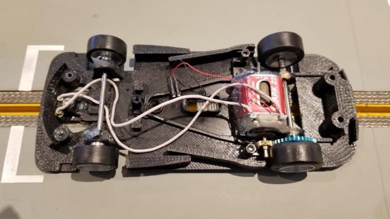

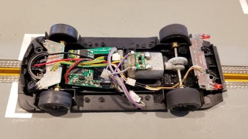

Avant...
Après...
Message modifié le jeudi 20 décembre 2018 à 00h06 par fastwagon
Date du message : jeudi 20 décembre 2018 à 15h41
Pour avoir déjà essayé ce type de châssis 3D, pense à renforcer le puits de guide, Christian (par exemple en entourant avec du fil nylon collé). J'ai eu des soucis avec des châssis Sloting+ qui ressemblent beaucoup à celui qui est sur ta photo.
Tu vas "conserver" l'éclairage? A ce sujet, je préfère souder les câbles d'alimentation du kit lumière directement sur les fils venant du guide (en dénudant sur 5mm de long prêt de l'endroit où les fils vont être maintenus sur le châssis) plutôt que de les souder sur les cosses du moteur. Comme cela, s'il y a besoin de changer de moteur, c'est beaucoup plus simple…
fastwagon
Date du message : jeudi 20 décembre 2018 à 15h47
Le puits de guide m'a l'air vraiment costaud, je ne pense pas qu'il y ait de risque de ce côté... On verra bien...
Pour ce qui est de l'éclairage, j'ai remplacé l'usine à gaz d'origine par un kit Zmachine (phares, feux arrière, feux stops, warnings et retour de flamme des échappements latéraux...).
Malgré ça, le bazar pèse 95 grammes et elle se traîne...

en fait t'as rien gardé du chassis d'origine ???
Bon je te rassure j'ai fait pareil
Date du message : jeudi 20 décembre 2018 à 18h33
J'espère pour toi que le puits tiendra…
C'est sûr que Carrera ne fait pas dans le léger! D'autant que ton kit Z-Machine doit faire autour de 3,5g!
