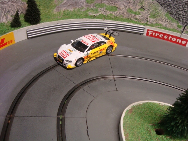

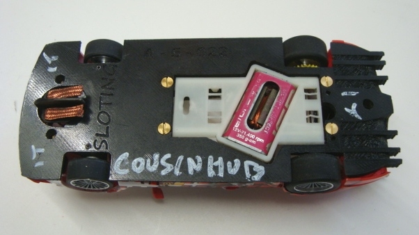

Ah ..oui ...à COUSINHUB …l’alsacien propriétaire d’un des plus beaux circuits du forum
L’AUDI de COUSINHUB dans l’entrée des S
Fiche : chassis 3D – poids 92.5 – moteur NSR King 21400 tr en AW
Premiers tours
Très bonne voiture , stable , rapide …juste , elle n’aime pas non plus mon petit jump , elle a tendance à perdre l'arrière et de se bloquer sur son guide si on rentre un peu vite dans une courbe ..faut rester concentré ..mais meilleur chrono pour le moment !
Chrono : 11.875

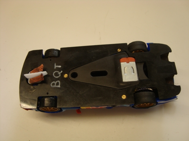

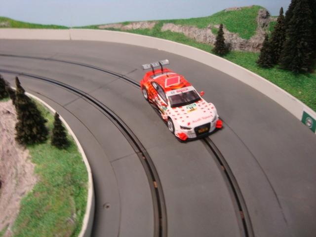

BQT..un animateur des proxi
L’AUDI de BQT dans les S
Fiche : chassis 3D – poids 89.8 gr – moteur Slot it MX 6 21500 tr en SW
Premiers tours
Très bel effet avec les phares , voiture douce et silencieuse …juste pas de frein du tout ..du coup obligé de couper très très tôt …dommage parce qu’il y a un fort potentiel ..à voir si ça s’améliore avec le réglage du frein de la poignée
Chrono : 12.828

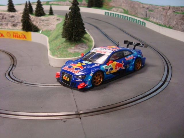

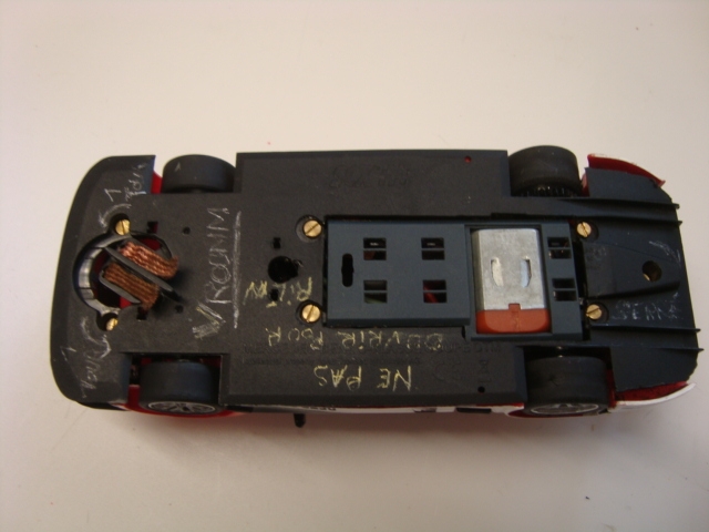

VROUMM ..Le G.O de cette proxi
L’AUDI de VROUMM dans la sortie des S
Fiche : Chassis d’origine modifié – poids 83.1 gr – moteur Slot it MX6 21500 tr en SW
Premiers tours
Bel éclairage , voiture aussi avec un bon potentiel , dommage le manque de tilting la déstabilise et la fait trop glisser à l’accélération …l’auto s’est arrétée au bout de 3 tours ..en panne ! …fil moteur déssoudé ..c’est réparé
( l’ironie tient dans le fait qu’il est indiqué sur le chassis « ne pas ouvrir pour rien «
…désolé Vroumm
Chrono : 13.657

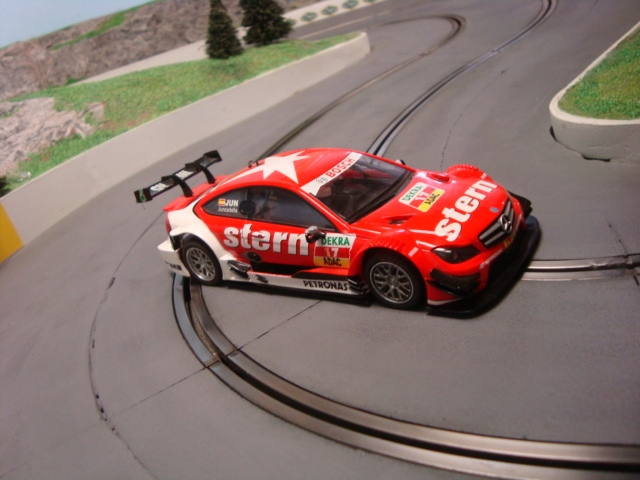

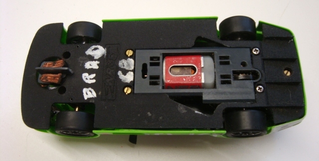

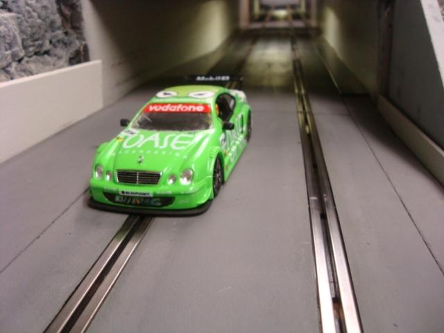

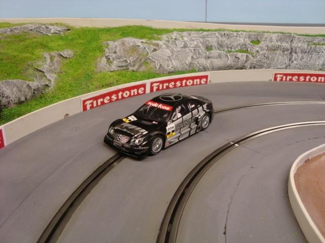

BRAD 68 .....l’un des plus prolixe sur les proxi
La MERCEDES de BRAD à la sortie du tunnel
Fiche : chassis 3D – poids 89.1 gr – moteur NSR 22400 tr en in line
Premiers tours
Voiture agréable à piloter , un peu trop de frein naturel et un moteur nerveux qui rend les réaccélérations délicates …ça devrait aussi s’arranger avec d’autres réglages de poignée
Chrono :12.953

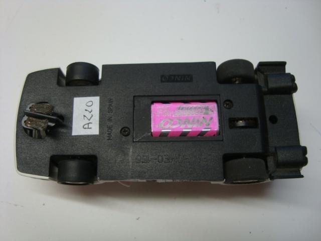

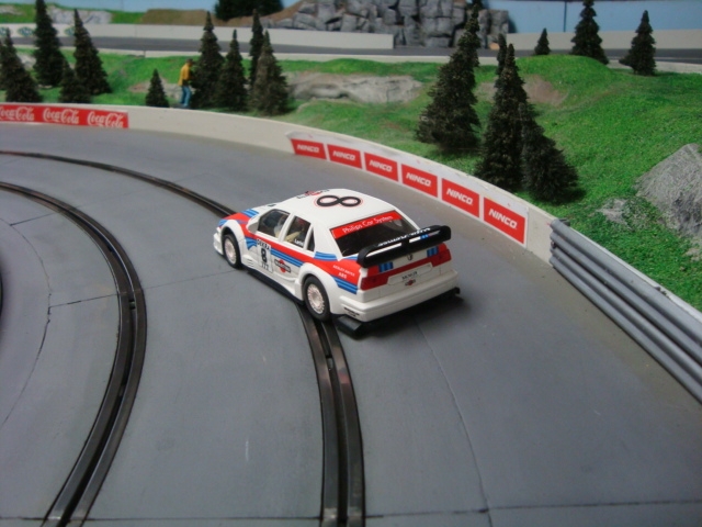

L’ALFA de A220 dans l’entré de la parabolique ( R4-R3-R2 )
Fiche : chassis d’origine – poids 105.5 gr – moteur Ninco NC5 en in line
Premiers tours
Voiture très stable avec laquelle on peut attaquer à fond , dommage que le rapport poids puissance soit en dessous de la moyenne de cette proxi car on prend plaisir à la faire rouler
Chrono : 13.969

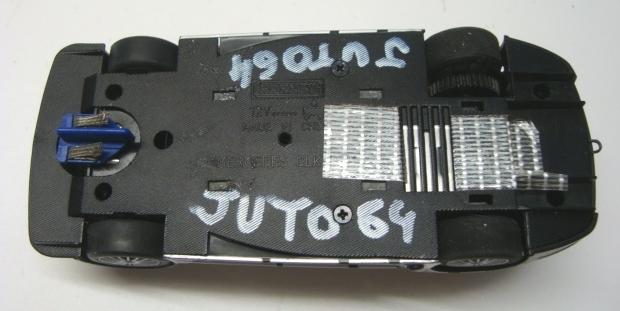

JUTO ..un fidèle des proxi
La MERCEDES de JUTO dans la sortie de la parabolique
Fiche : chassis d’origine – poids 99.8 gr – moteur Slot it MX15 21000 tr en SW
Premiers tours
Voiture très rigide ( pas de tilting ) équipée d’un guide Scalex (
) et malgré la quantité de plomb sur l’avant
, elle déslote trop facilement dans les entrés de virages ..obligé de ralentir énormément sous peine de tout droit …sinon le moteur est en accord avec cette Mercedes et c’est frustrant de ne pas pouvoir l’exploiter
Chrono : 14.281

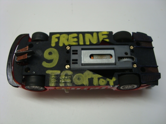

FREINETROPTOT …un autre rookie

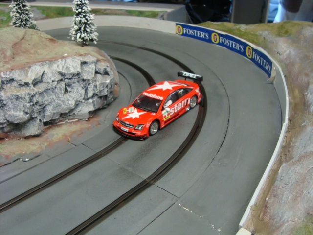

L’OPEL de FREINETROPTOT à la sortie du 180 en R2
Fiche : chassis 3D – poids 102.8 gr - moteur Raptor 21400 tr en in line
Premiers tours
Cette Opel est un peu lourde et …manque de frein ..du coup effectivement …on freine trop tot !
..sinon la voiture est souple et agréable à piloter mais glisse à la remise des gaz ..je rajouterai du frein à la poignée pour les chronos ..
Chrono : 13.203

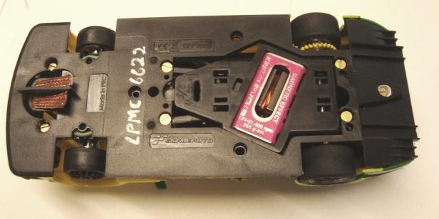

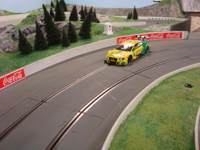

LPMC6622 un habitué …de la première place !
L’AUDI de LPMC6622 dans la courbe coca en R3
Fiche : chassis 3D – poids 80.6 gr – moteur NSR King 21400 tr en AW
Premiers tours
Il y en a qui viennent pour jouer et d’autres pour gagner …et ils gagnent !!
Comme d’hab Pascal nous a fait un avion ..elle est scotché à la piste et bat encore le record du tour ..ça devient lassant !
Chrono : 11.516

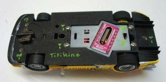

TITIKINE ... un grand outsider de la proxi 2018
L’AUDI de TITIKINE dans l’épingle nord
Fiche : chassis 3D – poids 93.7 gr – moteur NSR King 21400 tr en AW
Premiers tours
Bonnes performances pour cette Audi , elle manque juste un peu de frein et elle balaye un peu trop de l’arrière à l’accélération ..
Chrono : 12.547

Tu veux dire que j'ai rien compris?ce qui est très possible!
Je disais que le problème de Chris est que le berceau doit être serré a fond d'où le manque de tilting.
On est en phase ?
Fan de la Lola T70 MKIII
Date du message : samedi 2 février 2019 à 17h15
c'est pas dtm mais dtc pour moi!lol
bon, boxer les freins à zéro pour la course...
la prochaine fois je met un ultra magnetic je gagnerais sûrement en poids aussi...
bravo lpmc pour l'instant...
