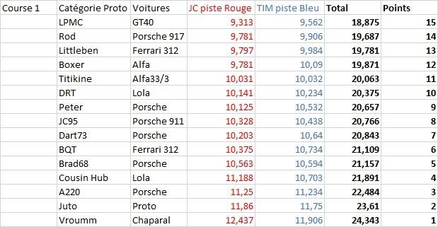

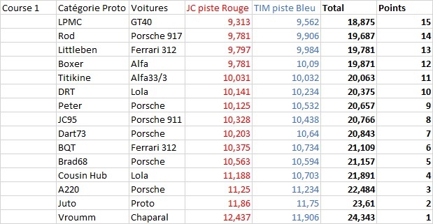

JC95 a écrit :le 1er classement des protos:
Merci beaucoup JC pour ce très beau début de reportage! Et merci à Tim!
Intéressant: pour les 11 premières voitures, la combinaison « JC + piste rouge » est plus rapide que « Tim + piste bleue » alors que pour les quatre protos les moins bien classés c’est l’inverse ...
JC95
Date du message : mardi 6 février 2018 à 07h20
LittleBen a écrit :JC95 a écrit :le 1er classement des protos:
Coucou,
assez logique car comme evoqué la piste rouge est la plus difficile pour les autos. Certains passages ne posent pas de problème sur la bleu mais en posent énormément sur la rouge... La bosse par exemple.
