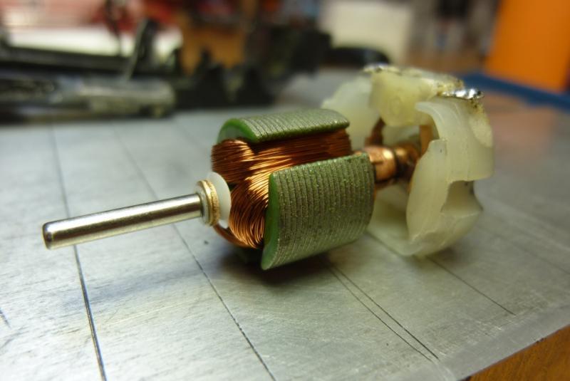

tout d'abord le malchanceux de la soirée, Vroumm et sa ford GT40.... pendant la série de 10 tours pour reprendre un peu la voiture en main avant d'attaquer l'épreuve de régularité, la GT40 s'est brutalement mise à ne plus avancer et émettant un couinement très inquiétant
Après ouverture et différents essais, il s'avère que le bruit vient du moteur, comme s'il était en train de gripper (les seules fois où j'ai entendu ça, c'était sur de vieilles scalex), par contre la consommation de courant au niveau de l'alimentation n'augmente pas spécialement... bizarre
j'ai tenté de lubrifier un peu les paliers, mais je n'ai obtenu aucun changement :B
Si quelqu'un a une idée ou une technique à essayer je suis preneur

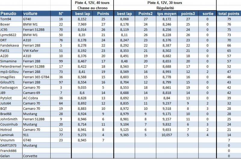

Maintenant, ce que vous attendez tous, les résultats des courses sur la piste 4
bonne lecture
J'ai essayé de tout vérifier et revérifier, mais si vous voyez une ou des erreurs dans le tableau, n'hésitez pas à faire remonter l'info

fandekawa a écrit :
j'ai tenté de lubrifier un peu les paliers, mais je n'ai obtenu aucun changement :B Si quelqu'un a une idée ou une technique à essayer je suis preneur![]()
Difficile à dire sans l'avoir sous la main.
Quelques idées : le faire tourner sans l'axe AR pour être certain que le moteur est en cause
(couronne qui ripe sur l'axe ou qui touche quelque part, paliers dés-axés,)
Vérifier que l'axe moteur tourne librement, le souffler avec de l'air comprimé pour faire sortir un truc qu'il aurait avalé.
Le démonter et le faire tourner dans un liquide pour le nettoyer (liquide rodage ou eau avec une goutte de liquide vaisselle).
Est-ce que les pales du rotor sont marquées : un trait transversal ? signe qu'il aurait avalé une petite pièce métallique qui reste collé contre un aimant.
Cela peut aussi être un fil de tissu qui serait enroulé à l'intérieur, un résidu de gomme des pneus...
Un lubrifiant pas adapté peut aussi être en cause...

alors, des nouvelles du moteur de la GT40 de Vroumm....
Pat51, Tom94, merci pour vos conseils.
je l'ai alimenté avec une pile de 9V en direct: idem.
je l'ai alimenté avec une pile de 9V en sens inverse: pas de bruit
j'ai passé un coup d'air comprimé à l'intérieur (par les trous du dessus) pendant qu'il tournait dans le sens d'origine: plus de bruit pendant quelques secondes, après idem.

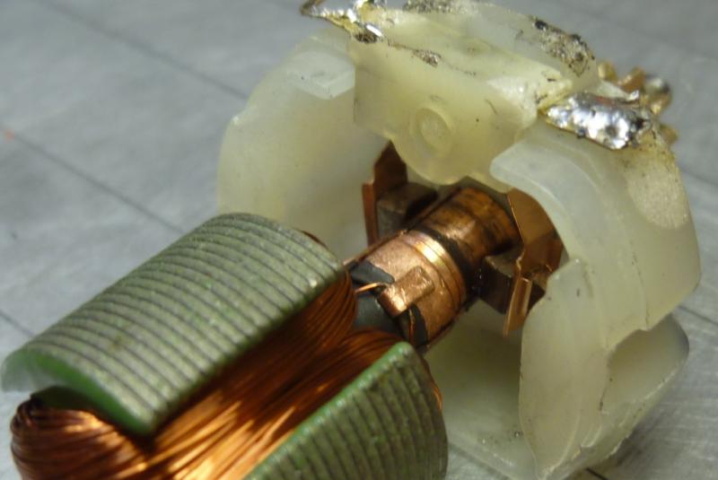

étant un peu désemparé, finalement j'ai ouvert la bête
c'était une première pour moi... (enfin une 2ème car je me suis fait la main sur moteur HS que je gardais dans un tiroir.... à chaque fois que je le voyais dans mon tiroir, je me disais "pourquoi tu gardes ça? il est mort!!" maintenant je sais
pour moi, pas de traces bizarres... donc j'ai juste passé un coup de bombe d'air comprimé vers les charbons en faisant tourner à la main le rotor et bien lubrifié les paliers. Remontage moteur et installation dans le châssis, j'ai fait 20 tours et le moteur marche et il n'y a plus de bruit
Vroumm, très content pour toi que ça refonctionne en espérant que ça ne se reproduira pas
