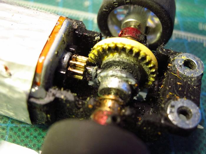

j'ai l'impression que ce n'est pas le seul problème car on dirait que le pignon a bougé sur l'axe moteur et qu'il n'est plus positionné correctement en face de la couronne
à moins que ce ne soit un effet d'optique lié à la photo...
la vie est courte, foncez!!!
Date du message : jeudi 15 octobre 2015 à 19h33
fandekawa a écrit :
j'ai l'impression que ce n'est pas le seul problème car on dirait que le pignon a bougé sur l'axe moteur et qu'il n'est plus positionné correctement en face de la couronneà moins que ce ne soit un effet d'optique lié à la photo...
On le voit sur la couronne l'usure est sur l'extérieur des dents. C'est le pignon qui a reculé vers le moteur.
Peut être juste dégraisser, mettre une goute de super-glu devant le pignon et l'avancer en faisant levier avec un tournevis plat et re-goute derrière. Cela devrait tenir un moment.
Changer la couronne ne changera pas le soucis c'est le pinions qu'il faut bloquer.

tu dois avoir raison ,ce n'est peut être pas un problème de couronne mais plutôt de pignon qui a bougé !

= un abandon sur panne mécanique pour la dernière épreuve

Non ! Ca semble très facilement réparable

Peter a déjà été pénalisé par ce soucis sur l'étape précédente...
Je suis pour une réparation, même de fortune pour que son auto puisse faire la dernière étape au mieux.
Date du message : jeudi 15 octobre 2015 à 21h19
Pareil que tout le monde : remettre le pignon en place, le bloquer au mieux
( cyanolite + bicarbonate de soude ) et roule ma poule pour la dernière étape !

Peter : il est ou l’intérêt de mettre des bloques couronne dans ton cas ??? puisque que l'axe moteur a l'air de "guider" la couronne ! ou alors je vois mal ! non ???

salut,
ce n'est pas une question con...
en fait l'axe moteur me semblait court pour bien guider la couronne
de plus, il m'est arrivé des bricoles avec cette config (moteur 20k et couronne inline) ; alors je préfère assurer (pas assez cette fois-ci
) avec les stoppeurs...

ha ok ! sage précaution en effet !
