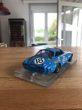

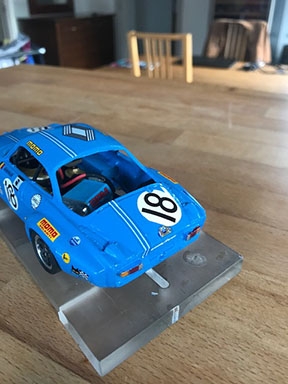

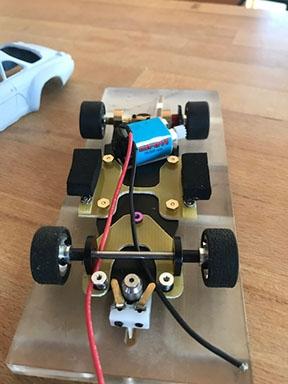

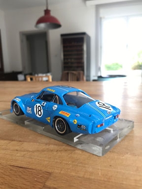

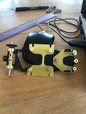

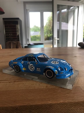

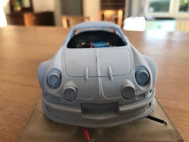

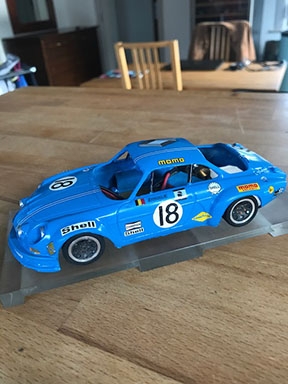

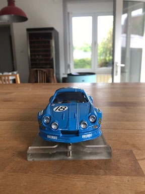

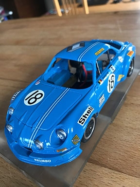

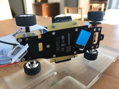

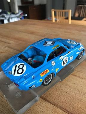

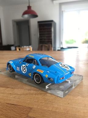

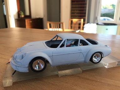

Salut les artistes,
Voilà ma dernière réalisation.
Carrosserie perso fibre/résine
Châssis sur base d'une BRM NSU 24
Le reste en photos
STEFX13X

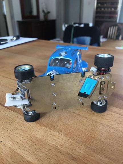

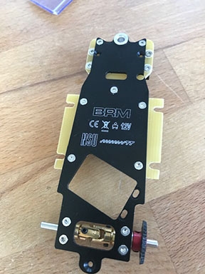

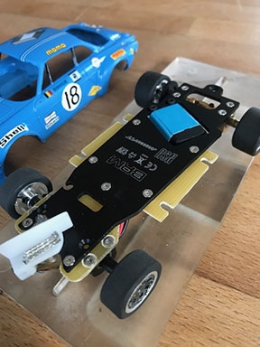

Quelle est l'utilité d'avoir un accouplement sur l'essieu arrière ?
Ju_bil
Date du message : jeudi 9 septembre 2021 à 18h18
Joli, et pas de raison ça doit très bien fonctionner !
tieum357 a écrit :
Beau travail, elle est superbe !
Ça permet de faire un train arrière avec un gros carrossage. C'est très probablement plus pour le look que pour la perf, mais ça fonctionne.
C'est d'origine sur pas mal de ces "popu" de BRM.

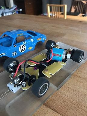

ET pour les vitres? Comment vas-tu faire?

Elle est bien belle comme ça ; de l'alu et de l' époxy pour un chassis mi commerce mi "maison" et en 1/24° en plus...
Les paliers arrières étant inclinés comme sur l'échelle 1/1, cela fait plus réaliste
Ron
Ron
Date du message : samedi 11 septembre 2021 à 13h50
Atobit a écrit :
Chouette!
Elles sont déjà placées, sur les dernières photos, je les ai thermoformées

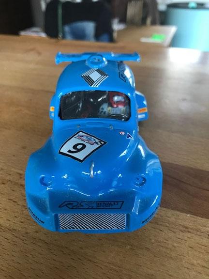

Date du message : jeudi 16 septembre 2021 à 14h12

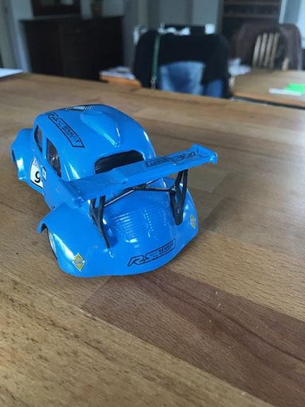

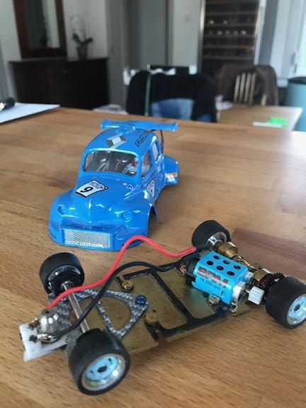

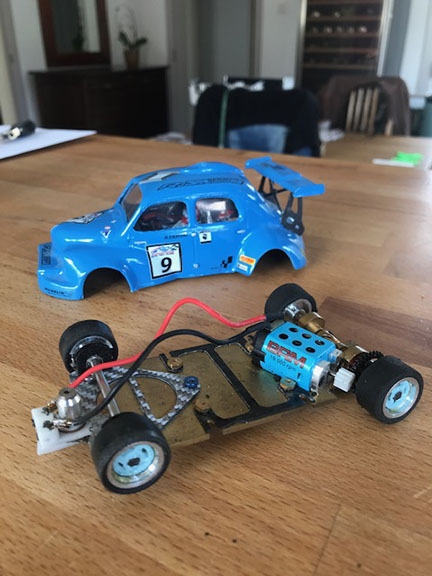

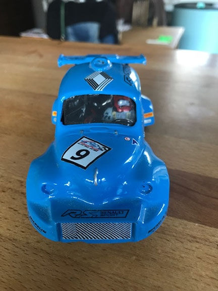

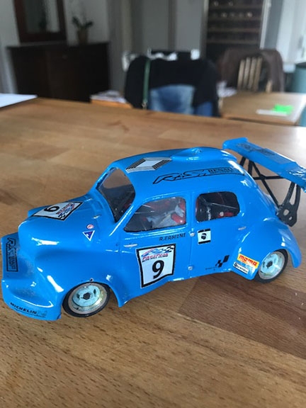

Dans le même genre, j'avais déjà réalisé une 4CV. (pièces BRM 24 & châssis perso sur base idée BRM 24)

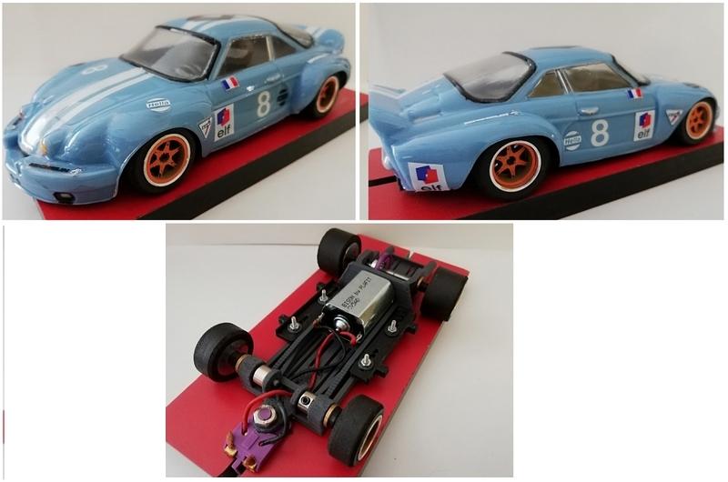

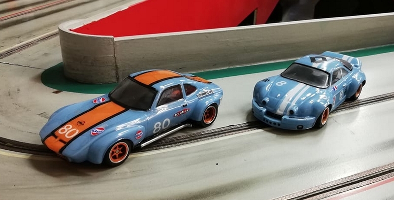

Date du message : vendredi 17 septembre 2021 à 16h54

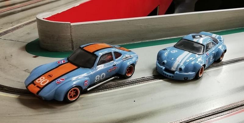

A propos de Berlinette,
sur base de carrosserie White Point clipsée sur châssis perso 3D.
plutôt efficace sur, au moins, la piste du MMC.
