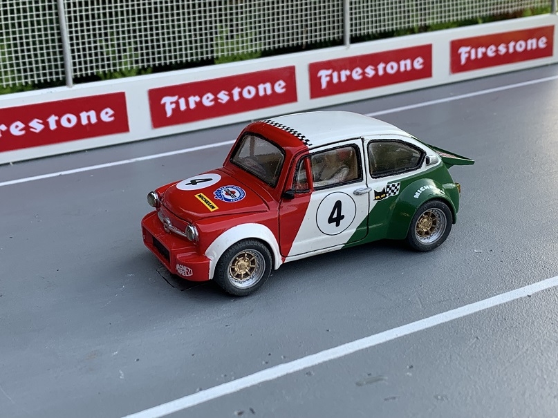

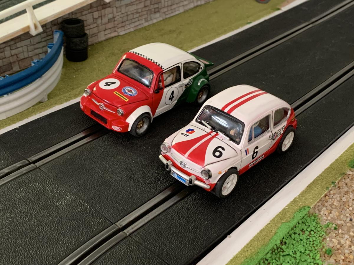

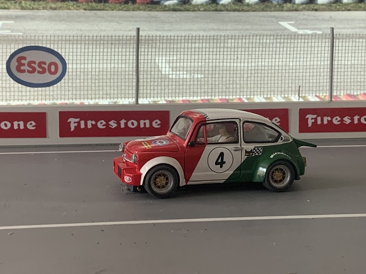

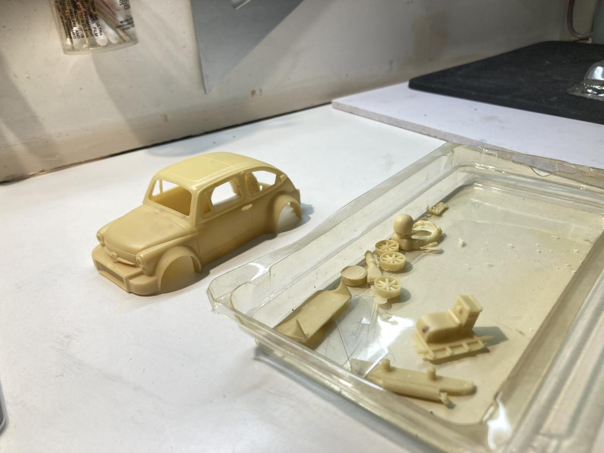

FIAT ABARTH 600 sur base reprotec kit résine datant de 2016 il y a un post faisant réference sur le forum
n'en ayant jamais vu de montée je m'y suis attelé

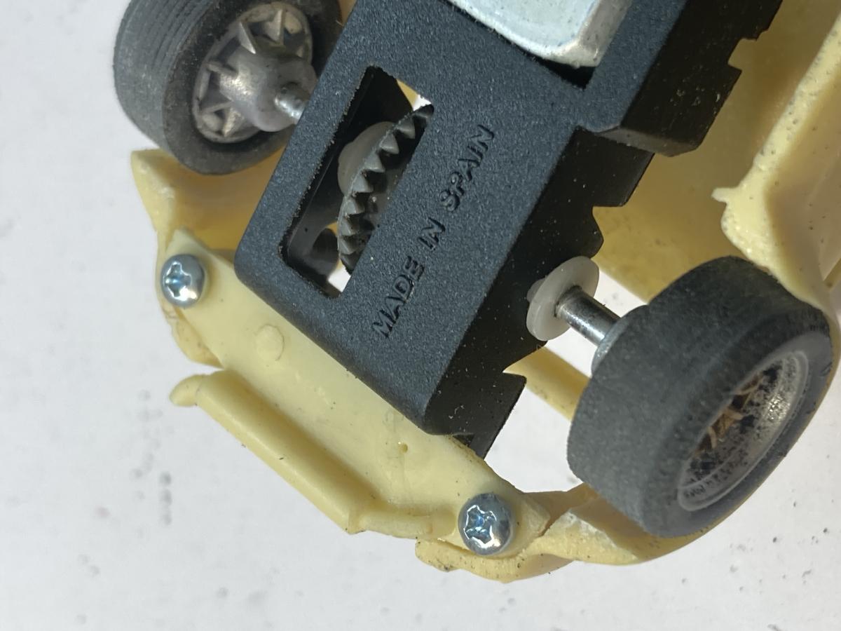

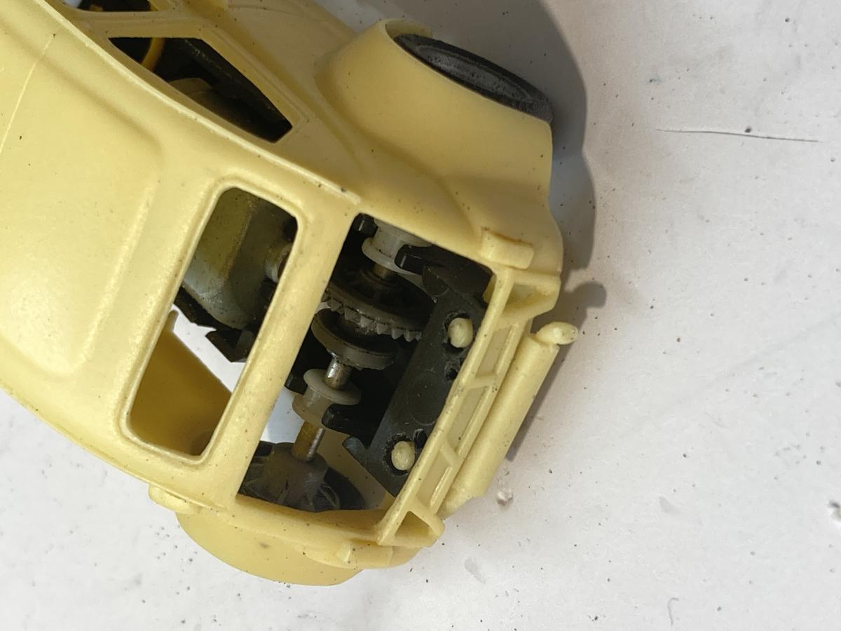

le truc un peu compliqué c'est l'adaptation du chassis slot classic a fixer l'inverse habituel
n'ayant pas trouvé de jantes alu et de pneus adéquates je n'ai pas monté les inserts fournis mais de mon stock de jantes impression3 d
kit plus compliqué qu'il n'y parait ...........
pour ceux qui voudraient la monter photos du chassis faut percer régler et coller pas de vissage possible
déco sans historique comme d'habitude
il faut inclure le moteur de kawasaki 1200à l'intérieur pas simple l'histoire
avec un kit reprotec que j'avais monté et qui a servi de base
mais ça roule bien
