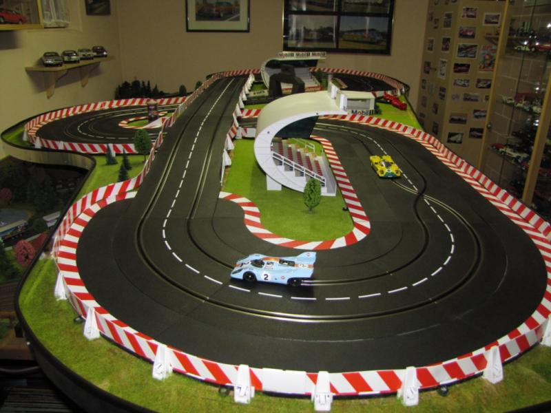

Pour ma part, j'utilise du tuyau d'arrosage : c'est un peu trop dur, mais ça allie déco et utilité :
Sur cette photo : les pneus en mousse SCX dans la chicane au premier plan, mes bouts de tuyau partout ailleurs!
Désintégrateur de rétros.
Mon circuit :

Je ne vois pas tes bouts de tuyaux sur la photo. Ou alors, tu les as décorés comme les pneus SCX ? Qu'est-ce qui les maintient en place, quand ils sont heurtés par un véhicule ?

Ils sont en effet décorés comme les pneus SCX. Ils tiennent juste debout, en cas de choc, c'est parfois du bowling, mais en 3 secondes ils sont remis en place!
Mon circuit :

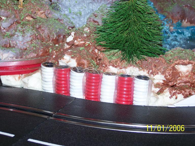

De la baguette électrique
tu te sers de la partie du bas sur la photo
En plus ça va bien pour l'échelle 1/32
il y a aussi la gaine éléctrique avec du scotch rouge et Blanc ,
tu peu les coller avec un pistolet à colle chaude .

Comment fais-tu tenir la baguette électrique s'il te plaît ?

A la clouteuse ou avec encore une fois un pistolet à colle

Tu fixes donc ces réglettes électriques soit directement au rail (à la colle) soit à ton plateau (colle ou clouteuse)
