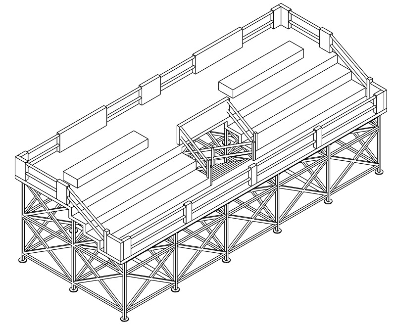

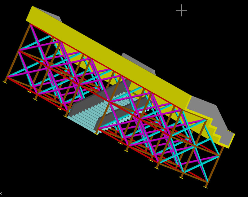

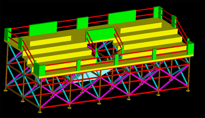

Salut!

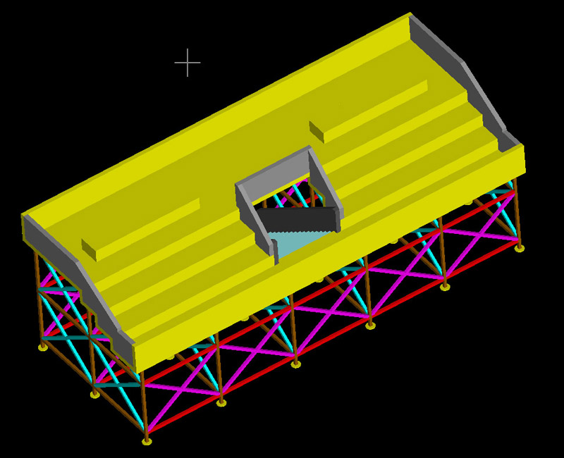

Avant d'attaquer les plans cotés et la réal. (grandes allumettes ep:3 et carton plume ) j'aimerais bien votre avis là dessus
quelques copies d'écran:
La tribune me semble un peu "lourde" , alors peut être ça...
Toute vos suggestions, améliorations et critiques sont les bienvenues
Sergio
DAMDAM
Date du message : mardi 15 avril 2008 à 21h12
C'est marrant,c'est exactement le type de tribune utilisé pendant les JO de Turin,sauf que sur la partie haute tu y trouvais les cabines de presse.
Tres bonne idée

Date du message : mardi 15 avril 2008 à 23h07
perso je prefere la deuxieme version
qui est je pense plus complexe a realiser
tres joli projet

Gentlemandriver
Date du message : mercredi 16 avril 2008 à 02h13
Encore une belle réalisation en cours. Je préfère également la 2nde. J'attends la suite avec impatience...
Bravo Sergio.
Teubarland
Date du message : mercredi 16 avril 2008 à 09h12
perso, la deuxieme aussi !!!! vivement la suite !!! sacré projet là !!!! ta pas fini d'en ch.. avec les ch'tits bout eud bois !!!!

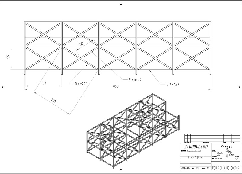

Salut!
merci pour les encouragements

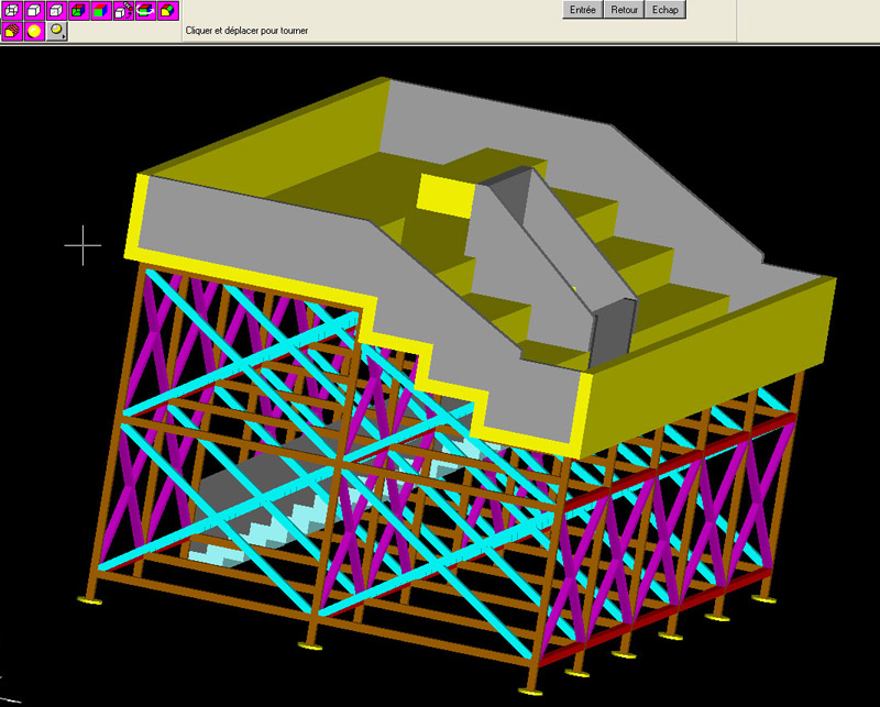

bon.....je vais prendre la 2ème solution:
j'attaque les plans...
les travées:
ossature :

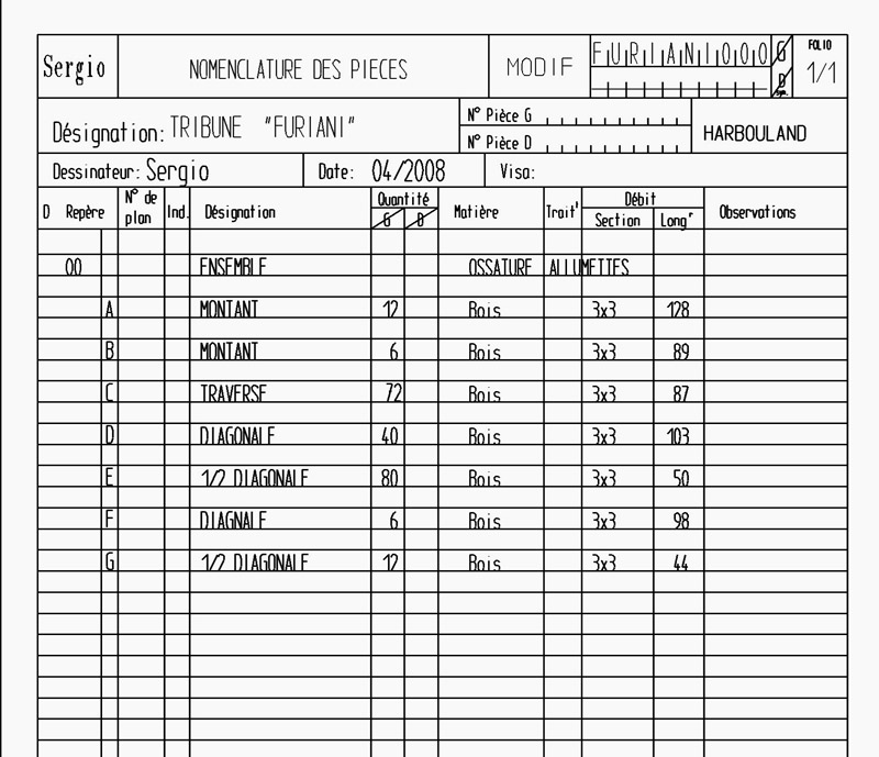

démarrage de la nomenclature pour débits:
OUAFF!!! quand je fait le total des débits en allumettes de 3x3
j'arrive à......17m306
et hop! petit problème pour les matheux
à vos stylos et calculettes:
Sachant qu'une boite de grande allumettes contient en moyenne 50 allumettes de
longueur 280mm et qu'il faut retirer 8mm du bout phosphoré, et que, en tenant des différentes longueur des débits suivant la nomenclature, combien de boites seront nécessaires
pour la réal?

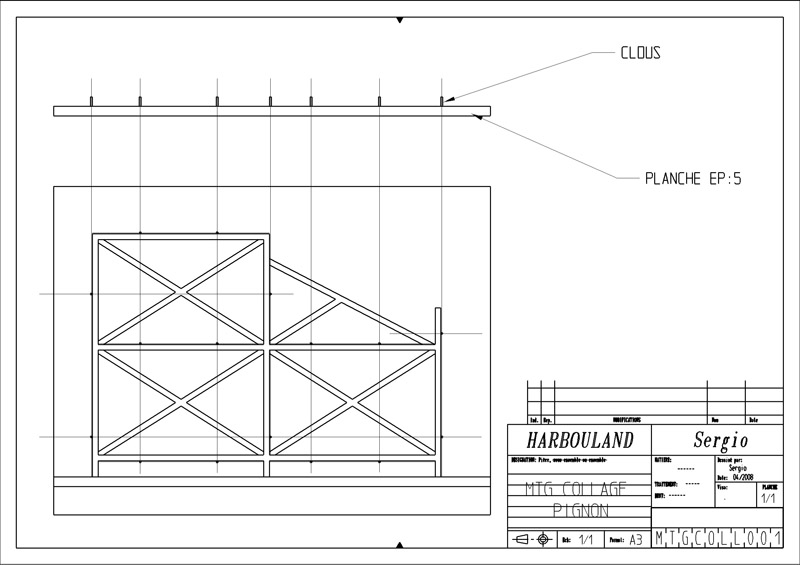

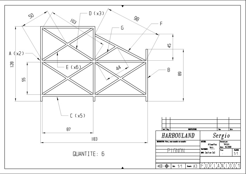

bon pour revenir à mes moutons j'ai fait mon plan pour faire mes 6 travées identiques
un truc de "ouf"
Sergio
un truc de "ouf"
Sergio
Je confirme pour le truc de ouf . Mais vu ce que tu as déjà fait je suis sûr que ce sera un meilleur cru encore.

NicoBi
Date du message : jeudi 17 avril 2008 à 10h31
Bon j'interviens un peu tard ,désoler....

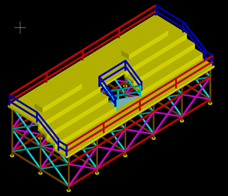

Moi j'aurais fais un muret dans le dos des gens et sur les côtés ,puis j'aurais rajouter des gardes corps le long des escaliers et devant les gens...en fait un mixte des deux.
Et puis l'accés au milieu entouré de garde corps...
En tous cas ça promet comme d'ahb quoi....

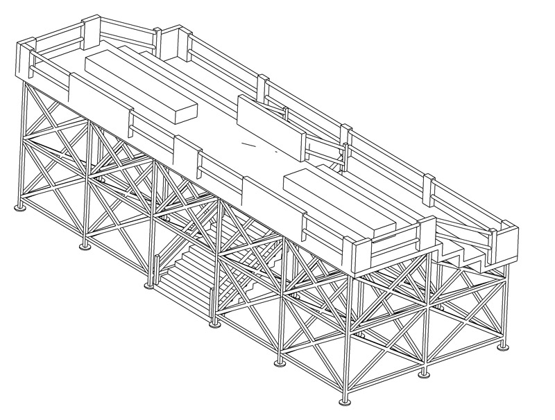

Bonne suggestion j'avais commencé une autre version un petit peu dans cette idée pour éviter l'effet de "cloture"
petits tracés
peut être faire le mur complet derrière ...?? (toutes les remarques sont les bienvenues)
"y'en a quoi vous pensez"
Sergio
Gentlemandriver
Date du message : jeudi 17 avril 2008 à 18h51
Sergio a écrit :
Teubarland a écrit :
sergio, trop balaise ton truc !!!! tu vas trop en c... pour faire tous ca !!! tu compte les collé comment les ch'tit bout eud bois ???????
ok ! a la colle !!!! mais laquelle ???
Salut!
si mon présentoir pour collage est impec...ça sera certainement loctite super glue
NicoBI76 a écrit :Moi j'aurais fais un muret dans le dos des gens et sur les côtés ,puis j'aurais rajouter des gardes corps le long des escaliers et devant les gens...en fait un mixte des deux.
petits tracés
Sergio
Comme ça c'est parfait. Un mur allourdirait l'effet visuel et selon où tu places la tribune sur le circuit, tu pourras apercevoir les voitures passant derrière. Enfin, ce n'est que mon avis. Attendons les autres...
NicoBi
Date du message : jeudi 17 avril 2008 à 19h08
Oui pas mal aussi....
Dis les garde corps tu les fais en pique a brochette .......bon ok ok
