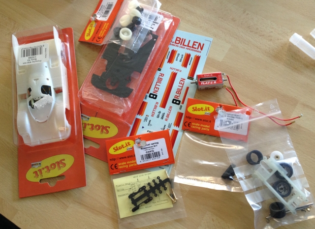

Projet #1: Porsche 956 KH - R. Billen - 1000 Km de Spa 1985
La vraie voiture:
Pour l'anecdote, il s'agissait d'un châssis de l'écurie Joest Racing qui roulait la plupart du temps en jaune et noir sponsorisé par New Man (comme la voiture ayant remporté Le Mans en 1984 et en 1985) mais qui avait été loué à un concurrent Belge (Billen) pour la course de Spa. Pour la colorer en blanc, ils avaient recouvert l'entièreté de la voiture avec de l'adhésif!
C'est la raison pour laquelle, dans mon paddock, cette voiture est surnommée "la momie"
Côté mécanique, je pars avec un ensemble de pièces détachées Slot.It à la carte (détail dans un prochain post):
Et côté décoration avec des décalcomanies DMC (réf. 32-186).

Côté mécanique, je pars d'un kit Slot.It CA17EC13 "European championship":
... mais j'adapterai probablement la transmission à ma piste, qui n'est pas une piste de club avec de longues lignes droites.
Côté décoration, je pars des décalcomanies DMC 32-190, qui sont curieusement référencées pour une "Porsche 956 Monza" alors qu'il s'agit de la version 962 de 1987. Je devrai néanmoins compléter mes décalcomanies pour m'adapter à la version Joest Racing.

Côté mécanique, je pars d'un kit blanc Slot.It KF02Z, mais j'attends de poursuivre mes essais de tuning de F40 (voir sujet ici) avant de figer un choix pour le moteur et d'autres accessoires.
Côté décoration, c'est simple, je pars de rien! Mais il est vrai qu'il y a moins de travail que pour les autres projets décrits plus haut!

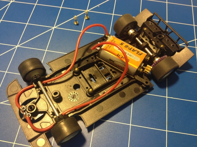

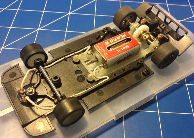

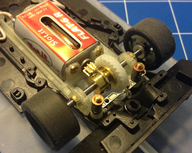

Côté mécanique, j'ai voulu tester ici une curiosité (et je ne suis pas certain qu'elle demeurera!): un moteur Flat 6 positionné en inline. Vaste débat, n'est-ce pas!
Les Flat 6 sont toujours positionnés en Anglewinder. Toujours? Presque ... car un petit fabricant de Gaule Transalpine a utilisé des Flat 6 positionnés en inline sur ses Audi R18, à la grande satisfaction de pas mal de ses cients semble-t-il.
Alors voilà, moi j'ai essayé de placer un Flat 6 R en inline sur ma 956 KH, juste pour voir ...
Autres détails:
- pneus "low profile" (PT15) à l'avant et pneus en gomme tendre (PT24) à l'arrière
- axe avant réglable avec des vis M2
- suspension arrière à ressorts
- pignon 9 dents et couronne 26 dents
Le résultat, le voici:
Aucun souci particulier à mentionner lors du montage.

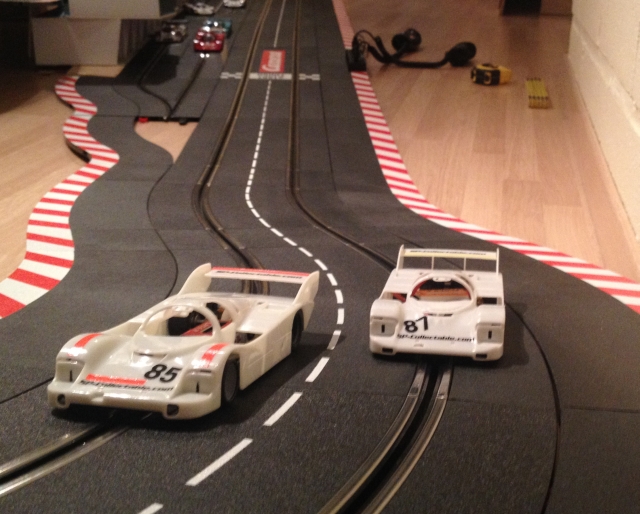

En revanche je ne suis pas très satisfait de son comportement sur piste. Le moteur tourne par à coups, parfois brusquement. J'ai d'abord cru qu'il y avait un problème dans les tresses, les cables ou mes soudures, mais après avoir changé les tresses, les cables et refait mes soudures, je ne constate pas d'amélioration. Je pense donc que la positionnement du moteur n'est peut-être pas idéal ou pas adapté à ses caractéristiques ou à son niveau d'aimantation. Je vais essayer une transformation en Anglewinder pour en avoir le cœur net!

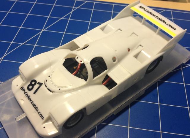

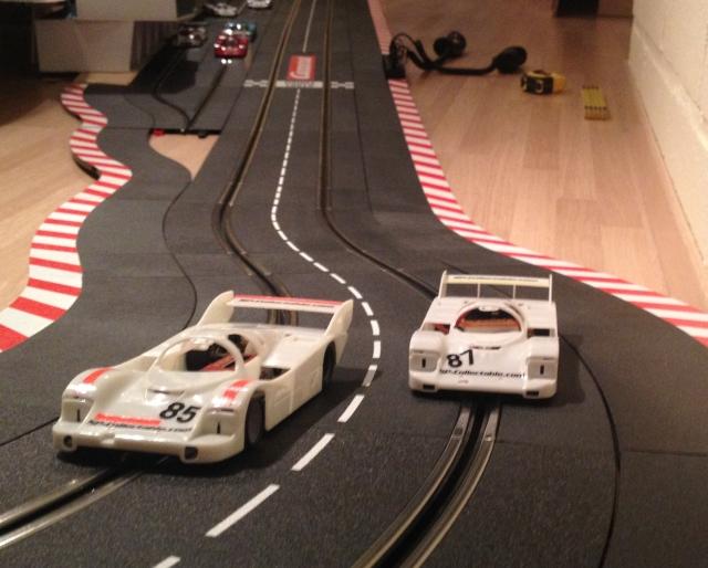

Projet #2: Porsche 962 KH - Joest Racing - 1000 Km de Spa 1987

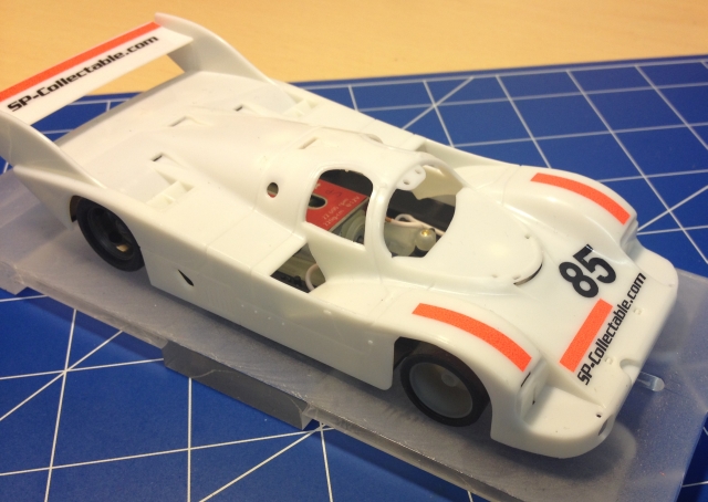

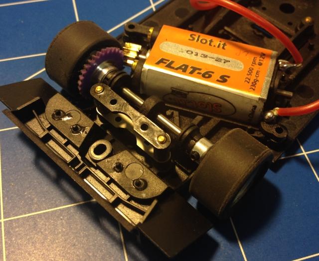

Ici pour rappel je pars d'un kit "European Championship". Rien à signaler lors du montage, j'ai gardé les pièces prévues dans le kit, excepté la couronne:
- j'avais une 27 au départ, qui combinée à un pignon de 11 dents ne donnait pas grand chose d'intéressant sur mon petit circuit d'essai temporaire et sinueux, donc j'ai mis une 29 dents qui marchait bien sur ce petit circuit
- à présent que j'ai un prototype de circuit (avec de plus longues lignes droites) installé au sol, je trouve que la combinaison actuelle (couronne à 29 dents et toujours le pignon à 11 dents) donne quelque chose de bien (et je dirais même de très très bien!) ... mais je vais quand même retester la 27 dents!
Deux photos:
Côté déco, effort minimum là aussi (nous avons ici une référence à l'année 1987 durant laquelle la voiture que je veux reproduire était apparue aux 1000 km de Spa) en attendant de pouvoir peindre à la bombe dans mon garage!

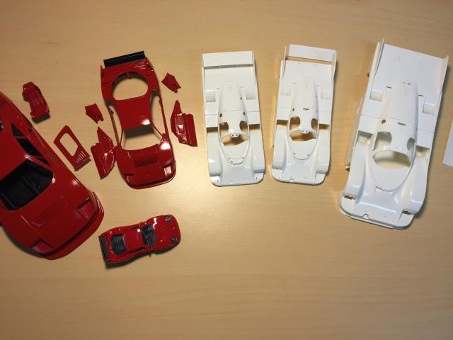

Le garage a été transformé en cabine à peinture, si bien que les trois projets en question peuvent enfin progresser!
Résultat du jour:
On reconnaîtra les carrosseries des trois voitures relatives à ce sujet au centre, encadrées par des consœurs d'autres échelles (et statiques).
Cela progresse ...
