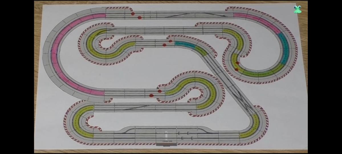

Voici quelques réponses possibles ...

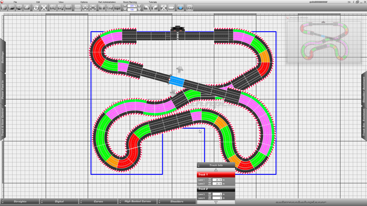

1) Sans le logiciel, mais par simple raisonnement et parce que ton circuit est relativement symétrique, tu peux considérer que le milieu de ta piste (en supposant que tu comptes à partir de là Control Unit) se trouve aux environs du rail droit qui termine la courte ligne droite et précède le R4.

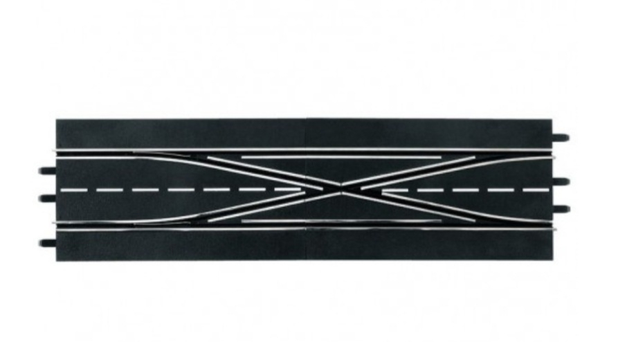

2) Pour placer ton changement de voie, une possibilité est la ligne de départ ou la longue diagonale qui redescend. De manière générale, il faut toujours éviter de placer un changement de voie juste après un virage. Il faut essayer de laisser un rail droit avant, sans quoi les voitures se retrouvent encore en léger « drift » au moment où elles passent sur les capteurs, et donc la détection n'a pas lieu ...
3) Pour ce qui est des ponts, je suppose que tu parles des pontages. Sur un circuit comme le tien, tu pourrais en prévoir un ou deux, d'après moi.
Bonne continuation
