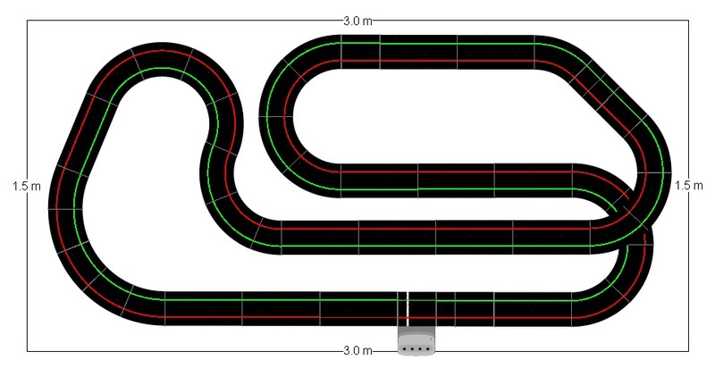

Date du message : samedi 15 octobre 2011 à 11h49
Bonjour à tous, ayant fait l'acquisition dernièrement d'une toute nouvelle piste pour tester l'analogique (je possède déjà une piste carrera en digital), j'ai complètement craqué sur scalextric, donc je passe aussi en digital (déjà au niveau de la place, c'est bien plus confortable, et au niveau tarif aussi!).
J'ai en ma possession:
14 R2
15 lignes droites
1 changement de voie
1 changement de voie en virage
4 1/2 R1
La PB4
Et 1 croisement en T (non utilisé sur la piste que je propose)
La taille du plateau sera de 3 m sur 1.5 m.
Bien sûr je compte ajouter des bordures dans les virages.
Voilà donc déjà une première ébauche, et je compte sur vous pour vos précieux conseils et aide plus que bienvenue.

Déjà peux-tu nous dire si tu compte investir dans d'autres courbes (R3 et R4) ??? Aussi évites les virages uniquement en R1 .. et je pense que tu as oublié la place pour les bordures justement ??
Edit: Et par pitier ne défigure pas le mot SCALEXTRIC !! Pas Scaletrix
Message modifié le samedi 15 octobre 2011 à 12h01 par Touchobut
griffin
Date du message : samedi 15 octobre 2011 à 12h03
Oui je compte investir, de toute façon au vue de ce que je possède je ne peux pas faire grand-chose pour l'instant, et avec UR30, les bordures passent partout pourtant, ou ais je cafouiller?

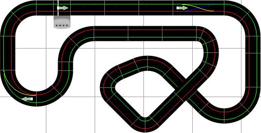

STF
Date du message : vendredi 21 octobre 2011 à 20h54
Pas le temps de finaliser maintenant mais je partirai vers un tracé qui ressemblerais à ça
a+
Amicalement Slot,
Stéphane

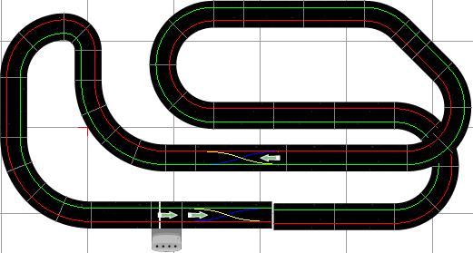

Date du message : samedi 22 octobre 2011 à 12h47
Je l'ai un peu retravaillé, ça donne ça:
Vos avis?
Et j'ai un doute sur le pont sous le virage, sachant que je comptai construire le pont en carton (au fait merci pour ce conseil STF) pas de bordures dans ce cas non?, jouable ou pas?

Date du message : samedi 22 octobre 2011 à 19h05
Tu peux faire un pont avec bordures si c'est ça la question !

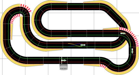

Apres plusieurs essais, voilà ou j'en suis:
Des avis, des modifications a apporté?

Date du message : jeudi 17 novembre 2011 à 20h25
Je ne sais pas si c'est voulu mais j'intervertirai les élévations (comme avant quoi !) pour avoir une meilleur visibilité et avoir la ligne droite des stands à plat.
Sinon question tracé je dirai que ça peux le faire !
A tester donc.

griffin
Date du message : vendredi 18 novembre 2011 à 17h09
Citation :
L'aiguillage passe bien en dessous, je ne sais pas ce que j'ai fait pour qu'il passe au-dessus??? J'aime beaucoup l'idée de ton tracé scalexgrip, mais le double pont me pose un problème technique (je ne vois pas du tout comment faire tenir la courbe). En tout cas merci pour votre aide, n'hésité pas a continué (si vous avez le temps bien sûr).
