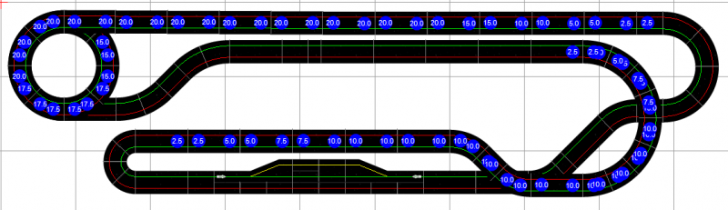

Je me lance dans une piste Scalextric analogique qui deviendra vite digitale quand j'aurai le budget.
Je vous montre mon tracé. J'ai essayé de tenir compte de toutes les contraintes.
Il sera en partie montagnard, sur plusieurs niveaux avec des tunnels. L'objectif est d'y mettre fun, vitesse et un peu de technicité.
Le plateau fait 5m sur 1,25m (0,95m près des extrémités). Il est contre un mur.
Ça tient la route ?
Voie rouge : 20,40m
Voie verte : 19,40m (plus technique)
Date du message : mardi 12 décembre 2017 à 12h10
Il n'y a pas de voie puis technique qu'une autre au point de justifier 1m de différence.
De plus sauf 1 il n'y a que des virages à D (ou à G suivant le sens de roulement)...

Damned je dois revoir ma copie.
1m c'est trop ? Quelle est la marge acceptable ?
Quel est l'inconvénient d'avoir plus de virages dans 1 sens ?
Hum, peut être que si je fais tourner mon escargot dans l'autre sens ça réglera ces 2 problèmes...

La marge c'est 0
Ca use les pneus que d'un coté

Date du message : mardi 12 décembre 2017 à 14h03
Idéalement c'est d'avoir autant de virages droit et gauche. Surtout en analogique, comme cela tu pourras rouler dans les 2 sens et surtout tes pneus s'useront uniformément.
Si tu fait par la suite du digital, cela importe peu.

Trêve de sarcasme, il est temps de donner des informations claires. Pépé radote, il est vieux et comme il a déjà répondu 15000 fois à la question, il fait des ellipses maintenant... C'est pas toujours facile à suivre pour les bleus
Donc pour avoir des voies de même longueur il faut que le circuit fasse un "8".
Conséquence secondaire ça tourne autant à droite qu'à gauche ce qui permet de répartir les différent rayons équitablement.
Ton escargot géant à 1,5tour, à priori pas très glop ni pour la visibilité, ni pour le ramassage donc tu as probablement intérêt à le virer.
N'hésite pas à mélanger les différents rayons de courbures, et les grnade ligne droite ne sont pas forcément parallèle au bord du plateau, visuellement c'est nettement plus chouette.

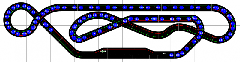

2ème mouture. Plus technique du coup. J'ai peur que le fiston détruise quelques voitures...
Je ne peux pas encore l'essayer car il me manque quelques rails et je n'ai pas assez d'expérience pour imaginer ses qualités de funitude.
En tout cas je crois qu'il est dans les clous d'un point de vue 8, pneus, ramassage, pépé, tout ça...

Date du message : jeudi 14 décembre 2017 à 16h53
C'est nettement mieux.
Mais tu confonds technique et ziguouigoui...
Gilou t'a conseillé de lire les posts, tu devrais...

Ok, alors rapidement...
Vires les zigouigoui au centre, pas plus de 2 courbes inversées qui se suivent (chicane) et une seule fois dans un tracé.
Minimum 2 éléments droit entre 2 courbes, de quoi avoir le temps de générer une accélération/freinage. 1 seul droit casse le rythme d'une courbe et ne sert donc à rien.
Et adoucir la sortie ou entrée de l'escargot pour le rendre plus plaisant.

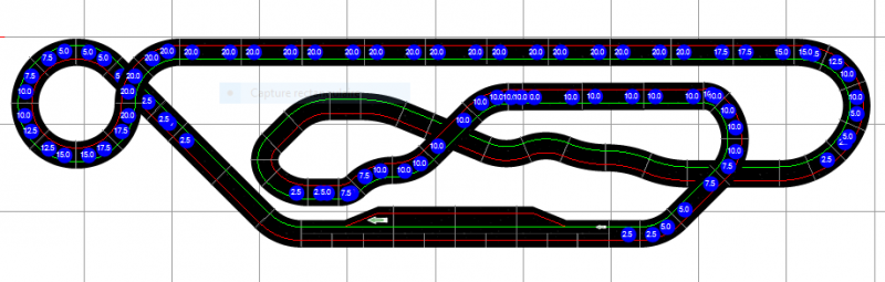

3ème mouture :
17,06m
Date du message : jeudi 14 décembre 2017 à 23h48
Ben voilà, ça c'est sympa. une partie rapide et une partie qui je pense va s'avérer plus technique que tu ne le crois.
Et un truc me chagrine un peu.
Pas sûr que ça te gène au début mais je pense que si tu pouvais déplacer la courbe sur le pont plus à gauche ou à droite de façon à l'aborder avec moins de vitesse elle sera plus agréable.
Sinon je crois qu'elle va rapidement te faire ch....r !!!
Mais je peux me tromper, le mieux reste encore d'essayer

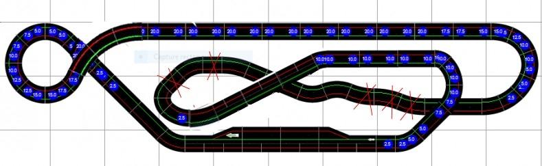

Parfait Je vais partir là dessus et je peaufinerai si nécessaire.
