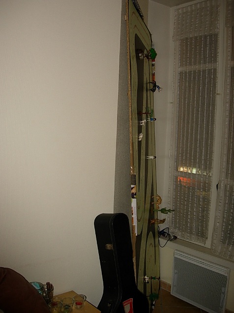

Si ca peut te donner des idées... moi je ne vois pas trop ce que tu as à gagner niveau encombrement entre une piste pliable et une piste monobloc qui se range contre un mur ....
Pour la mienne pas besoin de rigidifier ni rien du tout, j'ai mis plein de petits pieds en bois sous la planche avec des tampons anti-frottement et puis ca me permet de glisser tout les fils sans qu'ils ne touchent par terre....
Niveau utilisation c'est hyper simple, juste vaut mieux être deux pour sortir et ranger la piste (à un c'est possible mais ca fait suer)

côté poids, je pensais mettre des bonnes poignés sur les côtés mais je penses que j'ai quand même un peu sous-éstimé le poids... faudra voir.
Quand à une piste qui se range contre le mur sans la plier ou démonter, faudrai que je revois mes dimensions à la baisse, j'ai pas vraiment d'endrois chez moi où ça passerai...
côté démontable, comment faire un système qui bouge pas une fois monté pour avoir les pistes vaiment en face ? (bien le coup des piste en entonoir pour les raccord, je me la met de côté celle là)
sinon, côté éléc, pour les raccords, je pensais souder mon cuivre à un clou planté dans la tranche du plateau qui viendrai faire contact sur la même chose de l'autre côté. ça peut le faire ça ?

Pour faire venir les pistes bien en face, il y avait un sujet sur le forum de "je sais plus qui" qui intégrait des prises de téléphone sur ces bouts de piste : d'un côté la mâle et de l'autre la femelle....je trouvais que c'était très malin pour bien ajuster.... en gros tu mets ta piste bien en place, tu colles la prise assemblée à la jonction, et hop quand c'est sec tu débranches et c'est fini.... mais là c'est pas du pliable, c'est démontable... Ca réglerai aussi ton problème de poids : tu portes les panneau 1 par 1.....
Sinon pour les contacts, oui les clous ca marche très bien.... Tu plantes le clou bien au milieu dans la bande de cuivre, tu mets un coup de soudure dessus, et tu passes un coup de dremel pour aplanir... de l'autre côté, si t'as un peu de chance, tu pourras directement connecter tes clous avec un sucre. Sinon tu soudes, c'est tout simple dans les deux cas....
