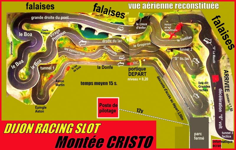

Bonjour/ Voici le plan de notre course de côte par photos reconstituées....si vous voulez prendre des idées...volontier.
Gagnez de la place, faites chevaucher avec tunnels ou falaises.
A votre disposition pour d'autres photos si vous souhaitez.
Bonne construction.
PJ.

Merci beaucoup ,
J'aurais quelques questions svp:
Combien fait il d'encombrement et de développé ?
A quelle hauteur est le plateau ?
Quel est la Hauteur total du tracé?
Merci d'avance

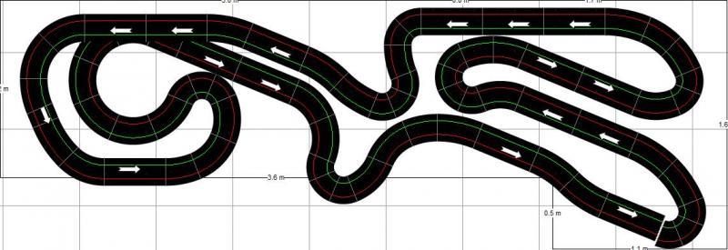

avec ton encombrement et ton stock de rails ça pourrait donner un truc comme çà... à part la grande ligne droite qui n'est pas dans l'esprit rallye... piste verte: 18,6m et piste rouge: 19,1m

C'est un bon tracé que je vais tester assez vite .Merci Jp
simamine
Date du message : jeudi 7 janvier 2016 à 12h53
J'aime bien! Ça va essorer de la poignée!
Je verrais bien la ligne droite en dessous, style tunnel, elle n'a pas d'autre intérêt sinon, avec des dégagements visuels.
Dans le sens de roulage indiqué, je la verrai bien en montée, avec un gros freinage au bout pour la première épingle à droite.
En revanche je trouve que la sortie de la seconde épingle casse trop l'accélération et ne permettra pas "d'enrouler".
Je sais je fais mon grincheux...

T'es pas grincheux mon Simoh mais tu fais avancer le chmilblik ! Pour la ligne droite j'y avais pensé aussi , mais comme je me voyais inverser le sens vers la ligne droite ,pour avoir les "S" de droite en montée ,je vais la garder comme cela .Quant a l'épingle ,je vais juger une fois le circuit monté .

yannick, quand j'ai fait le tracé, j'ai imaginé que ton plateau serait dans l'angle d'une pièce avec un mur à droite et un autre le long de la ligne droite... tu confirmes ou alors j'ai tout faux ???
c'est important pour savoir ou se trouvent les postes de pilotage (pour moi, en bas du tracé) pour prendre en compte la visibilité en fonction du relief (pistes les plus basses au premier plan et montée progressive)
simoh, effectivement la relance à la 2nde épingle avec un R2 qui repart à l'opposé est peut être un peu raide quand on prends la piste dans le sens indiqué par les flèches, perso je préfèrerai l'autre sens avec les épingles qui s'enchaînent dans la montée mais de toute façon il faut penser à ce qu'il soit agréable dans les 2 sens afin de pouvoir varier les plaisirs
je vais essayer de rebricoler une variante ce soir

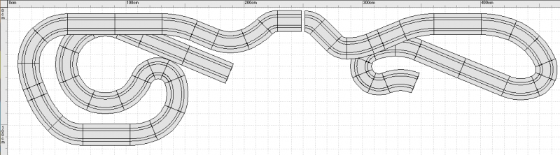

Tu peux peut-être "casser" la ligne droite à gauche et à droite de la boucle centrale pour ne pas gêner la visibilité de cette boucle…
Genre (loin d'être idéal et ça ne ferme pas, mais c'est pour illustrer):

je vais faire un essai de tracé de ce genre afin de "casser" un peu la grande ligne droite (pour rester dans l'esprit rallye)... mais pas forcément pour donner de la visibilité sur la boucle centrale car pour moi le circuit est sur plusieurs niveaux (la ligne droite est la plus haute et est posée sur un "pont") et cette boucle passe largement sous la ligne droite et devrait être parfaitement visible ;)
enfin je l'imagine comme ça ....
la vie est courte, foncez!!!

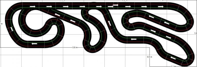

une autre option ...avec la ligne droite qui a disparu...
il faut l'imaginer avec le point le plus bas en bas du plan et la ligne droite "cassée" sur les plus grandes hauteurs du circuit
piste verte:17,2m piste rouge: 17,6m

Je préfère le 1er JP ,la ligne droite a du bon finalement.

ça permet de pousser un peu les voitures bien sûr pour les puristes ça n'est pas super typée rallye mais bon... la vie est faite de compromis et en plus il ne faut pas oublier que les sensations de roulage au 1/32 et celles à l'échelle 1 sont un peu (voire très) différentes....
perso, j'ai trouvé très sympa et excitant d'enchainer les virages (en trajectant à mort comme dans le joe bar team) quand je faisais du rallye routier en moto mais je ne prends pas beaucoup de plaisir à enchainer les virages à mi-gâchette avec ma poignée slot-it je préfère les phases accélération/freinages que je trouve plus excitantes pour se tirer la bourre entre potes ou même rouler tout seul...

La ligne droite va donner un rythme au tour, et c'est sympa, comme sur ma ninco.
En règle général, à l'échelle 1, la ligne droite permet de reprendre son souffle avant l'apnée du freinage ( les virages se passent en apnée.. Si si)

Désolé, je me suis mal exprimé.
Ce que je voulais dire, c'était de conserver la visibilité de la boucle centrale, d'où la partie centrale de la ligne droite inchangée.
Mais j'avoue que je ne trouvais pas ça super moi-même…
