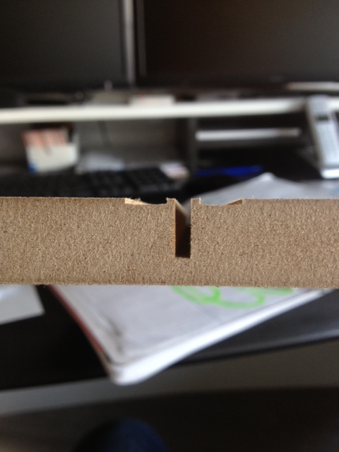

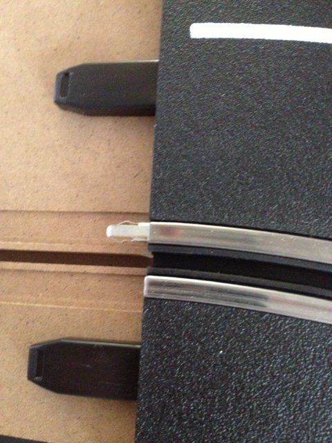

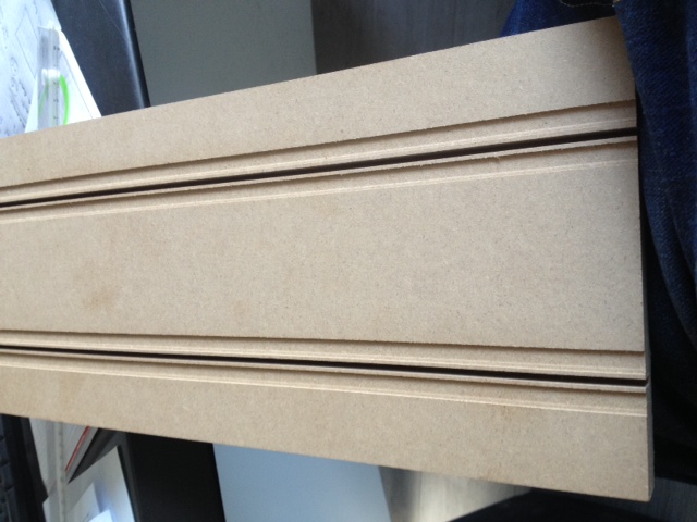

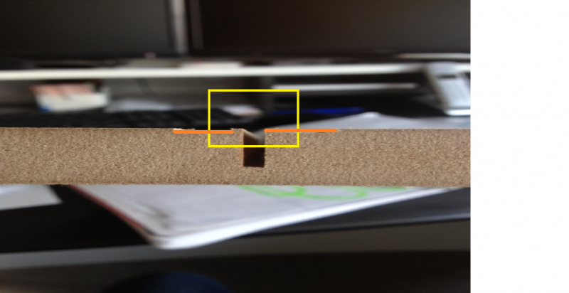

cool ... je réinvente pas je fais des essais...
Ma rainure centrale fait 3mm et non 4 comme sur le tuto que tu as posté et que j ai lu avant de me lancer , du coup mes tressses auront le meme ecartement que sur ta coupe ...
pour le tracé je vais donc suivre ton conseil et me débrouiller alors ...
Mais je suis cool, je te donne juste un avis qui t'évitera des pertes de temps
Il est vrai que dans le document que j'ai posté la rainure est de 4mm.
Et je partage ton avis sur la largeur de la rainure.
Je n'ai jamais rainuré une piste en 4mm mais toujours en 1/8" (3.18mm). C'est la largeur préconisée pour les vrais guide slot Jet Flag depuis leur normalisation fin des 60's.
Au-delà le guide bat dans la rainure et bien sûr ses tresses ne sot plus en face de la tresse.
Pour les tresses de piste ce n'est pas un problème d'écartement, il faut seulement qu'elles soient le plus proche du guide.
Quand à la coupe de l'article que j'ai posté elle est dessinée pour des guides Jet Flag qui sont équipés de tresses 2 à 3 fois plus larges que celles des guides genre Scalex etc.
Donc méfiance...
