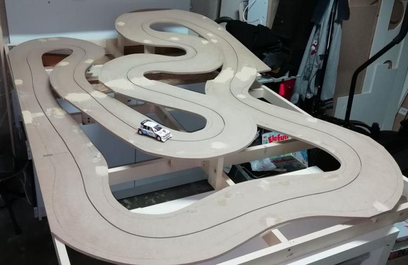

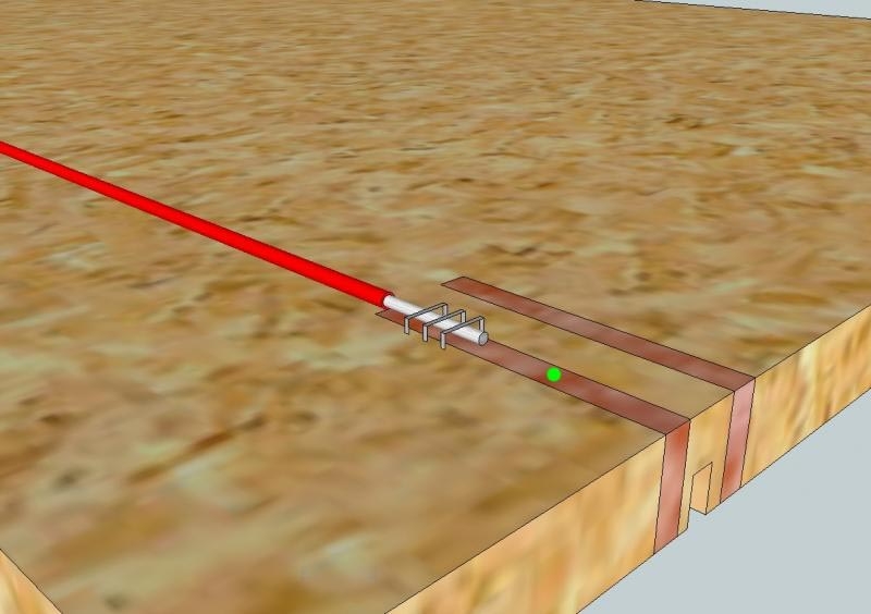

cbruno a écrit :A propos du chantier, le défonçage s'est bien passé sauf que j'ai un peu trop pris appui sur le MDF 10mm et au niveau de la rainure ça plie.
L'appui sur la machine n'entre pas en jeu.
C'est le réglage de la hauteur de la fraise lors de la dernière passe (s'il y en a plusieurs) qui n'est pas bon.
Il faut rainurer entre 6 et 6.5mm de profondeur, pas au-delà.

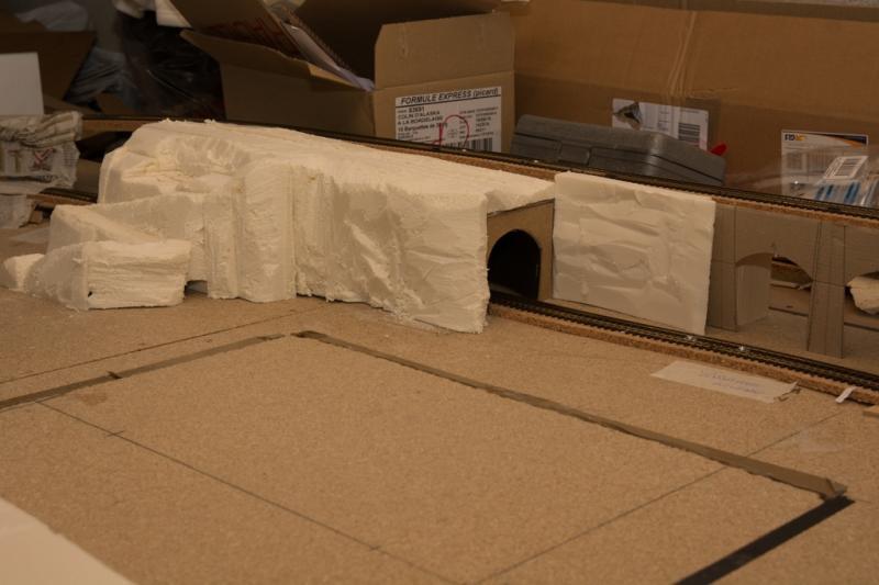

D'accord avec simamine, tu découpes la piste, tu la cales en hauteur, tu agrafes des sacs poubelle derrière pour ne pas en mettre trop et tu remplies avec de la mousse.
Cela avant de peindre et en protégeant la piste bien sûr.
et effectivement j'ai eu tendance a être plutôt à 7 que 6...
