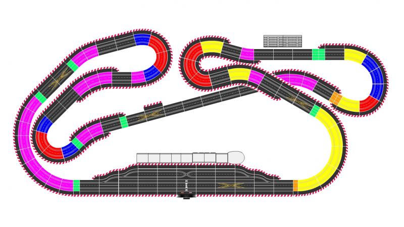

taz35
Date du message : vendredi 29 décembre 2017 à 13h30
Vraiment merci pour les coups de main
Alors voilà ou nous en sommes pour l'instant :
J'ai essayé d'améliorer l'arrivée sur la ligne droite en créant un virage en R3/30°
bandit78500
Date du message : vendredi 29 décembre 2017 à 13h58
ben cette version me plait bien mais encore une fois les goûts et couleur sont personnel.
je pense que tu vas être obligé d'inverser ton pont surtout si tu veux relever la ligne droite tout en haut question pratique et visibilité.
point de vue esthétique et rendre le plus possible réaliste je pense que tu devrais mettre les bordures vibreurs que sur l'intérieur des virages, les extérieurs mettre des dégagements comme sur les vrais circuits.
taz35
Date du message : vendredi 29 décembre 2017 à 17h36
Dans un premier temps je laisserais les vibreurs ainsi histoire de retenir les ''départs du c.. des voitures''
Pour le pont je ferais des essais pour savoir ce qui sera le mieux car c'est vrai que sur papier on ne se rend pas forcément compte.

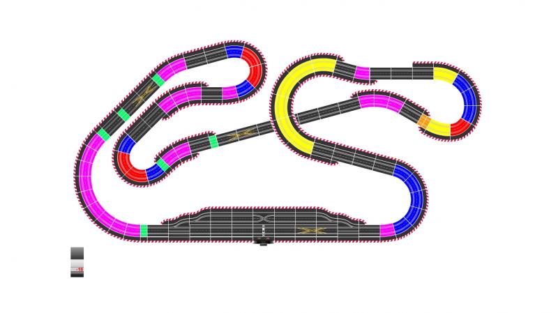

taz35
Date du message : mardi 2 janvier 2018 à 21h21
Celui-ci devrait passer. J'ai raccourci l'ensemble.
En noir la zone accessible pour le ramassage. Je gagne de l'espace en prolongeant la piste sous la sous pente à droite, en supprimant une zone de ramassage mais elle sera accessible par le bas.
Dans cette configuration la piste fait 26,74m.

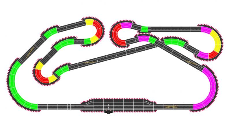

taz35
Date du message : jeudi 18 janvier 2018 à 16h59
Salut à tous,
Un peu pris par le travail en ce début d'année ... donc pas beaucoup eu le temps de me replonger sur le tracé.
Voici ou j'en suis, merci à LittleBen pour avoir retouché le plan.
J'aime beaucoup le principe du double stand qui verra sûrement le jour mais plus tard ... nous allons déjà nous lancer dans le projet de la piste principale
Message modifié le jeudi 18 janvier 2018 à 16h59 par taz35
DART1973
Date du message : jeudi 18 janvier 2018 à 17h35
ce qui est dommage c 'est cette grande place perdue au milieu
si tu inverses la grande courbe jaune avec l ' épingle 3 plaques rouge la place perdu est comblée
le pont est au milieu de la petite ligne droite et tu gagnes en visibilité sur la partie 3 plaques mauves et ce qui suit jaune rouge bleu bleu bleu

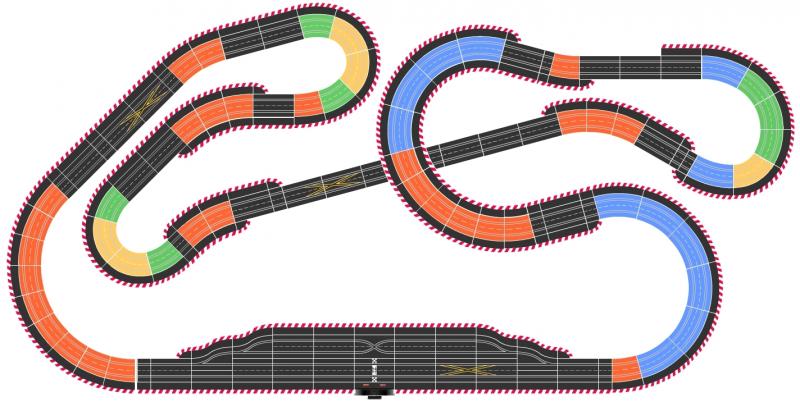

taz35
Date du message : jeudi 18 janvier 2018 à 20h33
Quelque chose comme ça :
DART1973
Date du message : jeudi 18 janvier 2018 à 20h56
Oui, tout a fait ! et pour la courbe bleue j 'essaierai un virage qui referme R4 puis R3 puis R2 etc
generation60
Date du message : jeudi 18 janvier 2018 à 21h06
Hello,
Touche plus rien, garni avec une déco, le virage jaune est déjà un peu trop régulier, mais c'est plus coulé à la conduite certainement,
Moi je garnirais avec une belle déco, le reste va devenir un enchainement de gauche droite fade. un circuit aéré c'est bien aussi, cela aide à une belle lisibilité du tracé.
Amicalement
Didier

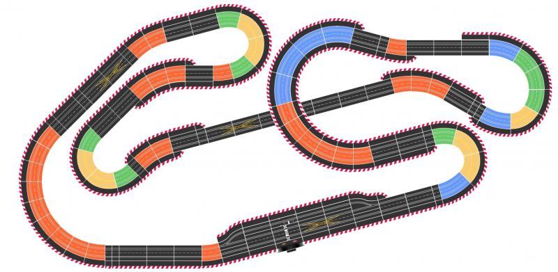

taz35
Date du message : dimanche 28 janvier 2018 à 15h58
Deux propositions de LittleBen suite à la suggestion de DART1973 :
Mais au final je crois que je préfères ce tracé :
Comme dit Didier, je vais plus axer sur le décors
Date du message : lundi 29 janvier 2018 à 08h37
Tracé sympa par contre j'ai un doute sur la facilité de ramassage dans les courbes à l'intérieur du tracé.
speedy
Date du message : mercredi 31 janvier 2018 à 19h04
Pense au ramassage!
Là si une voiture sort dans un virage au milieu , mission impossible pour la remettre en place
Sébastien
generation60
Date du message : mercredi 31 janvier 2018 à 21h38
Hello,
Pour ça, on a inventé la haie de thuya..., ou comme sur les départementales d'antan, Les Platanes, mais là, c'est moins sain.
de toutes manières, je comprends pas bien, dès que vous dépassez 1,5m de profond c'est em..., dès que vous dépassez 2,5m de large c'est chi... le ramassage, c'est de la marche, vous faites le tour de toutes manières. Alors j'ai du mal à voir où la discutions ramassage amène.
j'ai une petite préférence pour celui du milieu, mais c'est encore pire je pense, vitesse bien plus élevée en cas de sortie, donc...je sais pas trop, mais en tous les cas, en faisant des dénivelés ont arrange un peu l'histoire, mais si on pense à cela, alors il fait le bon choix, c'est celui qui adoucit l'histoire le mieux, les autres ont une partie supérieure trop profonde...
Il faudra par contre, penser la déco pour aider les voitures à êtres accessibles plus facilement en cas de sortie de piste.
Amicalement
