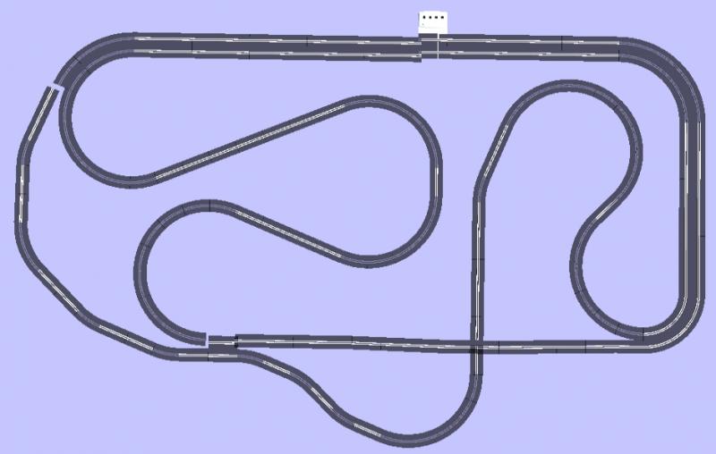

Bon, ça me démange quelque part cette solution façon AC2Car. Du coup j'ai ressorti quelques tracés faits il y a déjà quelques temps et en ai modifié un sur base Ninco en y intégrant des éléments qui n'existent pas au catalogue Ninco (R5, 1/2 R3 et 1/2 R4) pour obtenir ceci :
Ca aurait de la gueule en monovoie avec un semblant de trajectoire idéale, nan

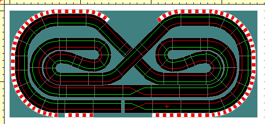

jm2Rn a écrit :C'est vrai que t'en avais tracé des sympas, toi aussi. Mon plateau fait 3,80m par 1,70m, et cette piste à un développé d'environ 21m : pas mal pour une telle surfaceEt hop, copier-coller direct dans mes favoris celui-là. Je crois bien que c'est le meilleur tracé Roc que j'ai vu, encore mieux que ceux que j'avais fait en Carrera.
En version monvoie/bois, le pied.
Quelles sont les dimensions du plateau Fred ?

fred, juste comme ca tu pourrais m'en sortir un sur un plateau de 3m50 x 1m50 avec juste des r3 r2 et r1 , parceque l'idée me plait bien mais moi je n'y arrive pas
parceque bon, avec cette base de tracé y a de l'idée pour fermer en oval nascar ![]()

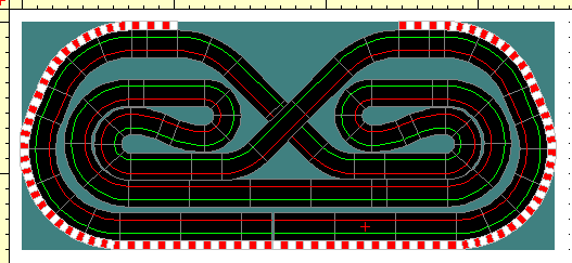

Date du message : dimanche 16 novembre 2008 à 16h30
Genre, comme ça par exemple
Sans les bordures ça tient pile-poil sur ton plateau ; avec les bordures ça déborde dans la longueur ...

Par contre il ne doit pas être simple à réaliser car si tu fermes l'oval, il reste très peu de longueur pour la pente du pont
Fred
coyote33
Date du message : dimanche 16 novembre 2008 à 16h35
ouai c'est pas mal du tout ca
c'est fou ca, maoi je n'arrive jamais a boucler le truc en etant symetrique, ce que j'aime dans ce tracé c'est que c'est l'equité absolument parfaite des 2 voies en difficulté tout en gardant une longueur sympa
par contre en haut de ton plan ce serais mieux avec du R2 pour rentrer dans l'infield, car incorporer des r3 dans des droites ca doit etre plus compliqué a bricoler......reste a voir ce que donnerais les enchainement des R1 avec des gt/protos.....

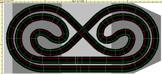

fred
Date du message : dimanche 16 novembre 2008 à 18h52
Avant de lire tes réponses j'ai fait cette petite modif qui permet de te,ir sur ton plateau avec les bordures :
Je verrai pour entrer dans la partie infield avec des R2
Sinon, sur du Ninco les enchainements de R1 peuvent aller ... à condition d'encastrer la piste ![]()

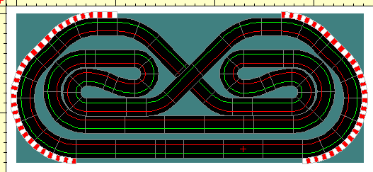

Date du message : dimanche 16 novembre 2008 à 19h15
Voilà une version "carrée" mais avec accès à l'infield avec un R2 :
Sinon, j'y pensais, vu le boulot que tu as réussi à faire avec tes aiguilles, pourquoi tu ne remplacerais pas le pont par un croisement ? Comme ça, plus de problème de pente
Sinon, détrompe toi sur la longueur des pistes : elle n'est pas identique sur les 2 voies puisque la on obtient 18.08m sur la voie rouge contre 19.21m sur la verte. Pas mal sur une telle surface, non ?

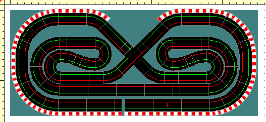

Date du message : lundi 17 novembre 2008 à 22h52
Oui, en insérant 2 croisements, par exemple au milieu des 2 grandes lignes droites, mais faut aimer les croisements et les risques qu'ils font courrir aux autos
Sinon, je ne suis pas sûr qu'il soit possible d'obtenir le même genre de piste en faisant un tracé en forme de "8"
Fred
mman42
Date du message : lundi 17 novembre 2008 à 23h41

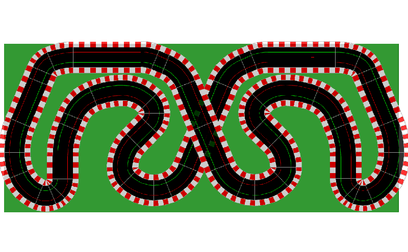

Je suis pas certain d'avoir tout compris au concept
de ce genre de circuit mais juste pour le plaisir une tentative en 8.....
Approximativement dans le 3.5*1.5 ; 13.79m de développé sur chaque voie.
Euh ! Si je suis à coté vous m'en voulez pas....
Marc

Date du message : mercredi 19 novembre 2008 à 00h11
mman42 a écrit :Je suis pas certain d'avoir tout compris au concept
il est étrange ton huit ,tu ne serais pas passé par la cave toi ?
jean-pierre
mman42
Date du message : mercredi 19 novembre 2008 à 00h16
grodino a écrit :mman42 a écrit : Je suis pas certain d'avoir tout compris au concept
C'est ce qu'on appelle un huit mou en géométrie molle ! Oui Môsieur ! ![]()
