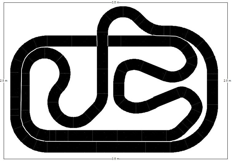

C'est pour ça que je te demandais l'un ou l'autre. Je vais te faire un plan sur base piste plastique, enfin tu verras.
Celui-ci te conviendrais ?

Super merci pour le plan
Pour le plateau, j'vais le faire en deux morceau tu pense quoi le mieux pour que le circuit soit bien (pas trop grand / pas trop petit)
Mais si tu regarde bien je vais etre obligé en digital car c'est un seul tracé fait suivreton doigt et tu vera que c'est un seul tracé donc j'voie pas commetn faire a par le digital
Si tu peux me faire un plan avec du ninco stp ! merci

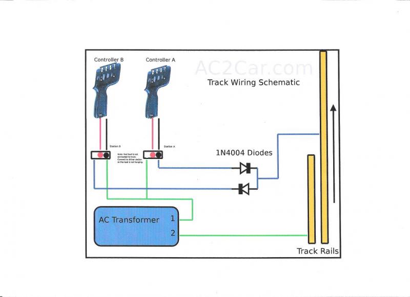

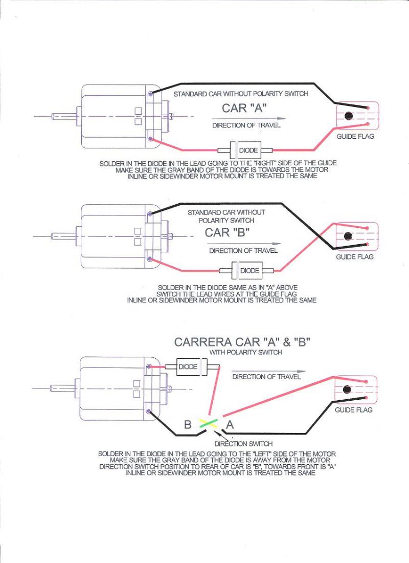

il y à une autre astuce pour controler deux caisses sur la meme piste, si tu garde toujours les memes voitures ce n'est pas un probleme cablage voiture ICI cablage piste LA tout le site encore LA voilà avec ça tu devrais t'en sortir je pense

Voilà ce que j'ai fait. Un seul slot au centre de la piste et système BLST comme dit dbr9 et c'est le pied.

pour le digital il te faut une base digitale et les poignées digitales vendues avec+ des voitures digitalisées de la meme marque que ta base ou alors pour les voitures analogiques que tu posèdes déjà, il faut leurs intégrer une puce digitale de la marque de ta base et l'adapter à tes voitures,si la marque est différente de ton systeme.ensuite il daut adapter ta power base à ta piste bois et ne garder qu'un rail en alim (déconnecter le deuxieme je pense dans ce cas de figure.
pour le coup je pense que le systeme AC2car est moins onéreux des diodes ça vaux quelques centimes d'euros
qu'une puce digitale on flirt avec les 20€
c'est à toi de voir sur le coté finances, mais comme dans ce cas de figure précis tu n'utilises pas d'aiguillages.
je ne vois pas l'interret de digitaliser.sauf si tu décides de tourner à 4 ou 6 voitures et de mettre des aiguillages

schéma de cablage poignées alim
schéma de cablage voitures:

Un détail important à ne pas louper : comme c'est mentionné sur le schéma, il faut une alimentation qui délivre du courant alternatif pour le système AC2Car
Une question : j'ai l'impression qu'avec ce système on ne bénéficie pas du frein . Quelqu'un peut confirmer ?
