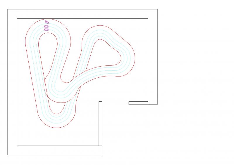

Pour le tracé ci-dessus c'est une transposition d'une autre piste simplement.
C'était simplement pour donner une idée différente au premier tracé de Steve, c'est à lui d'adapter à ses goûts...ou pas du tout...

Bon je ne vais pas attendre la sortie sportive du dimanche pour me rafraichir le cerveau. Je vais rester sur ma première position, j'utilise mon studio comme salle de slot. J'ai donc 4,2x4,2 de dispo.
Je pense qu'il faut que je m'oriente vers un L ou un trèfle.
Je suis preneur de ton logiciel Pépé + car les esquisses sur autocad sont un peu fastidieuses. Les plans d'exécution sont faciles par la suite mais le démarrage est toujours un peu chiant ... Merci d'avance
Je suis encore preneur de tes idées. C'est vraiment l'orientation que je veux prendre. Tes tracés ont l'air "efficaces" et joueur.
Pour les rayons de courbure, j'ai 6 cm sur ma petite piste et c'est vrai qu'il faut négocier .... effectivement 12 ou 13 cm mini sur piste bois c'est largement confortable à mon avis

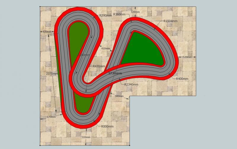

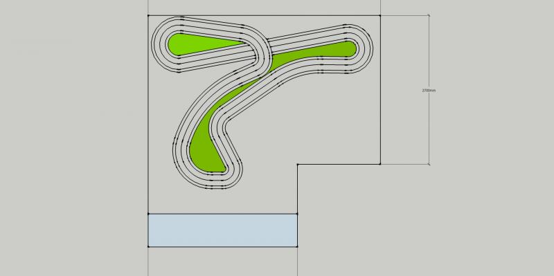

Une petite esquisse en prenant compte vos remarques. Accès, ramassage, complexité...
A vos avis !!

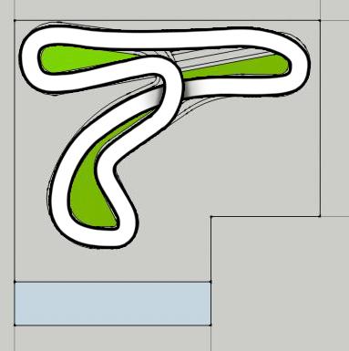

Avec virage allongé
Sans la maitrise, la puissance n'est rien.

sur la même base mais avec une très longue courbe centrale ?
juste une suggestion.

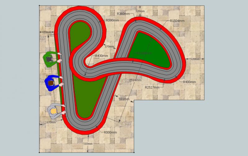

J'aime bien aussi, ça me fait penser à la piste de démo BLST.
Je pense quand même allonger le virage de la partie inférieure, je n'ai pas besoins d'un plan de travail de 3 m

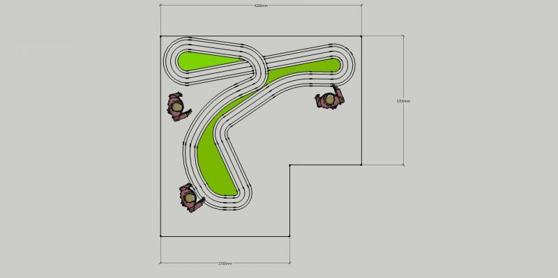

Steve le pilote en bas ne voit pas le virage en haut à gauche.
Combien entre les rainures ?
Tu oublies aussi totalement les élargisseurs, il faut 15cm au delà de la rainure extérieure.
Et mine de rien, ça prend de la place...

Oui c'est le point qui me gêne un peu. Il faut qu'elle joueur en haut à gauche avance un peu ou s'appuie contre le mur. Si j'avance le virage du haut vers la droite ça devrait être bon. Écartement de 10 cm. Et oui y aura des élargisseurs et des vibreurs. Ça se fera en phase exe

Date du message : samedi 7 novembre 2015 à 16h43
C'est là que j'insiste.
Parce que visiblement sur ton plan il n'y a pas plus de 5cm extérieur à la rainure.
Si tu ajoutes 10 en haut à droite et 10 en haut à gauche ça ne rentre plus...
Il faut que tu laisses 40 à 50cm à droite pour pouvoir passer derrière.
Je trouve ça important mais les goûts et les couleurs...

Tout a fait d'accord, avant de transférer sous autocad, je le reduirai.

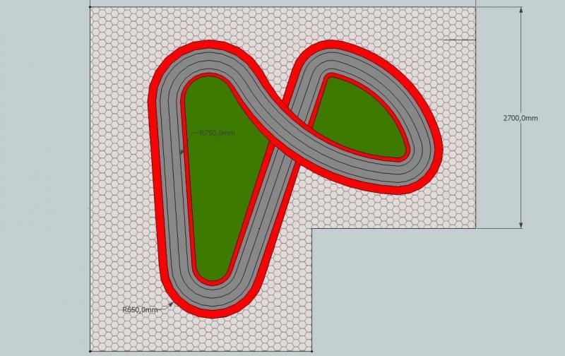

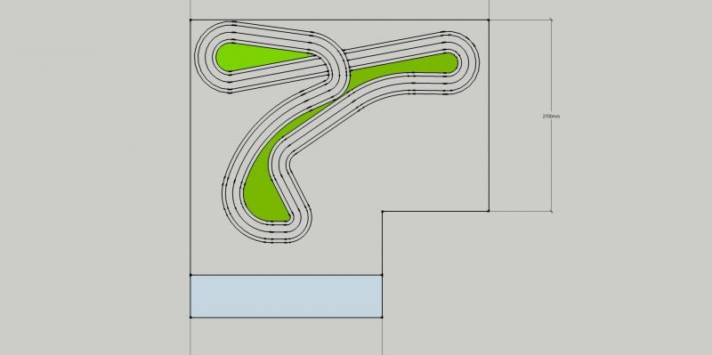

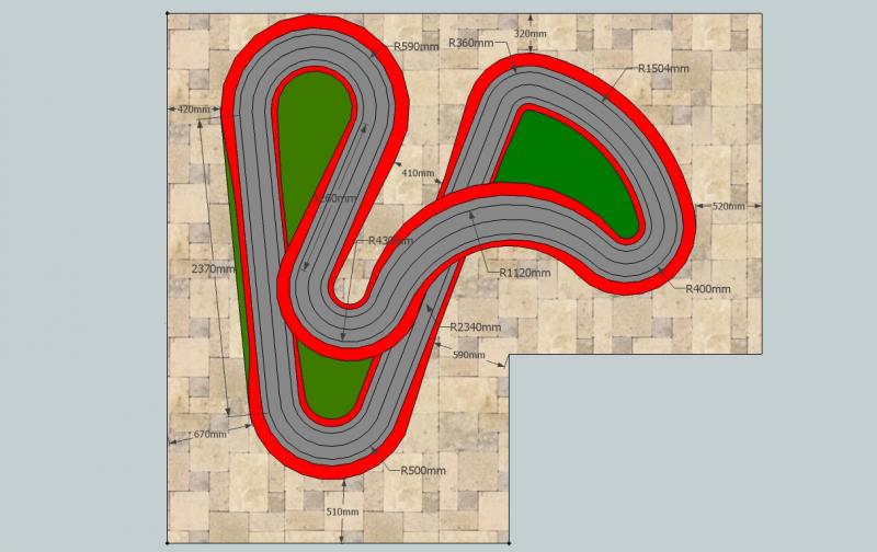

Je me suis livré à quelques fantaisies...
On ne pas peut faire le tour mais il y a le passage partout ainsi que les accès à tous les endroits.
Comme toujours 10cm entre voies et 15cm pour les élargisseurs.
Rayon le plus serré 160mm.
Deux lignes droites pour la détente mais la partie sinueuse sera beaucoup plus complexe à prendre qu'elle ne parait.
Changement d'appui et des freinages en pleine courbe.
Des autos mal réglées seront à la peine...
Un premier tracé qui ne me satisfaisait pas du tout puis 2 évolutions.
On peut encore modifier le dernier en refermant la courbe surélevée (430mm) et celle du bas à droite (400mm) ce qui va réduire le rayon de celle située entre les deux (2340mm) et en augmenter sa longueur.
J'essayerai ça un peu plus tard...

Le trois est génial!
Date du message : samedi 7 novembre 2015 à 23h20
Finalement dernière modif comme dis plus haut mais j'aime moins.
C'était pas si long à faire.
Merci vroumm, comme quoi avec peu de choses on pense d'un tracé à un autre dans le même emplacement et d'un truc qui peut plaire à un autre moins attirant...

Etrange, comme vroumm je préfère le 3° avec une ligne droite supplémentaire qui apporte une accélération et un freinage supplémentaire.
Envoies un mp et je t'envoie le fichier sur ta boite...

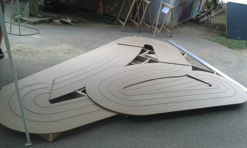

ça fait penser un peu à ce qui a été défoncé récemment au MMC

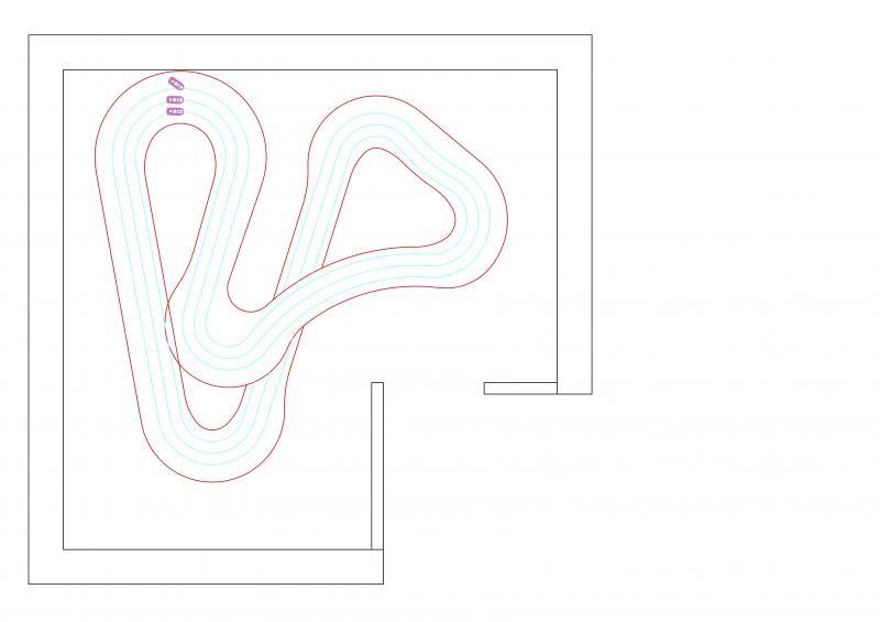

Ci joint la découpe de ma piste. Pour la fin de la semaine, je vais mettre les gravure de bord de piste et les vibreurs.
Merci à tous ceux qui m'ont donné leur avis et que j'ai suivi avec attention.
