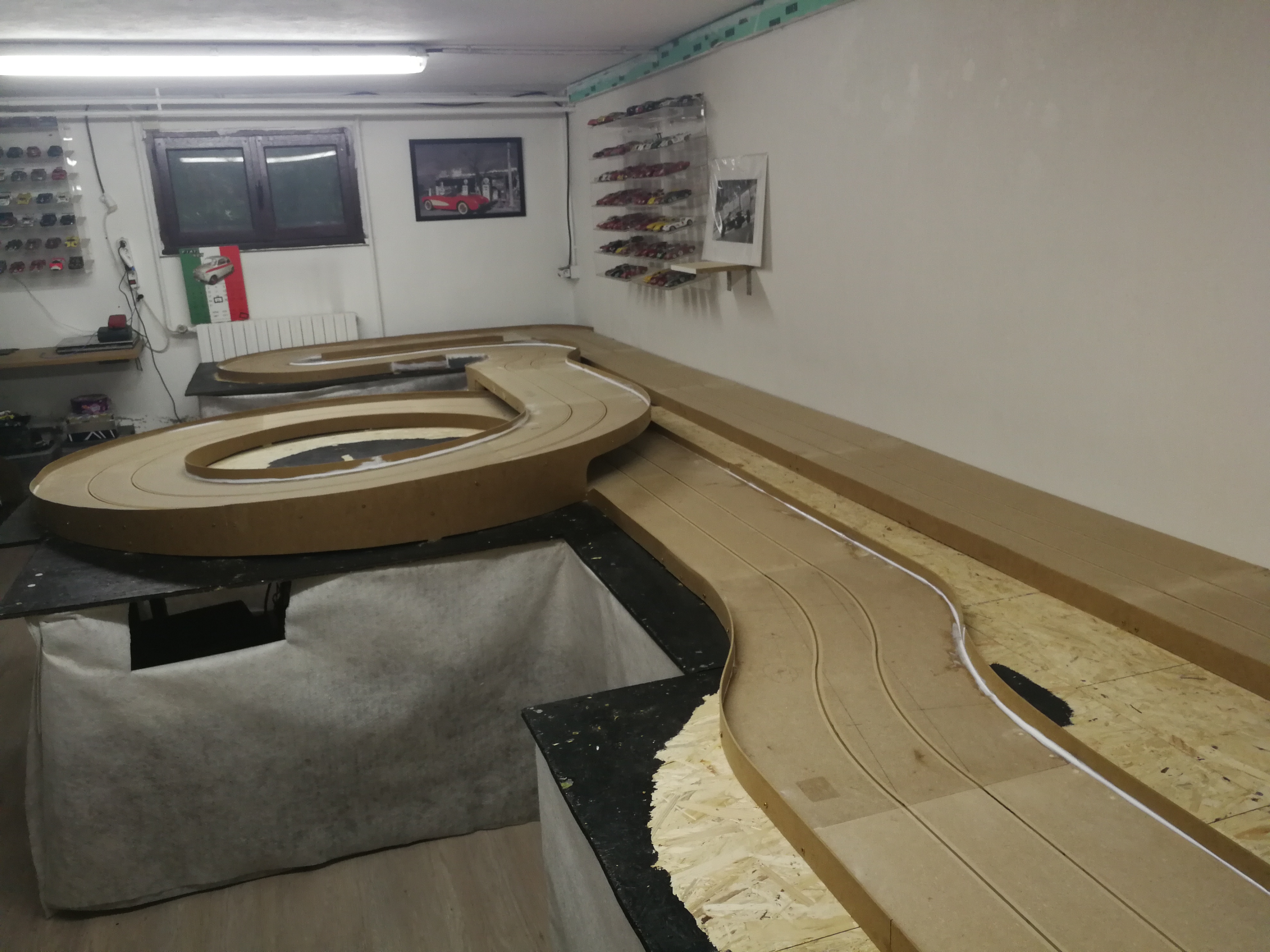

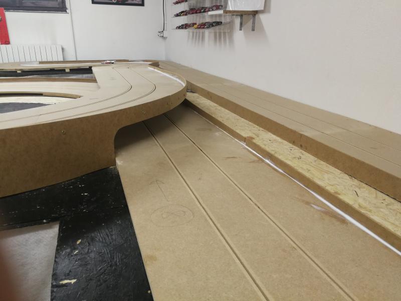

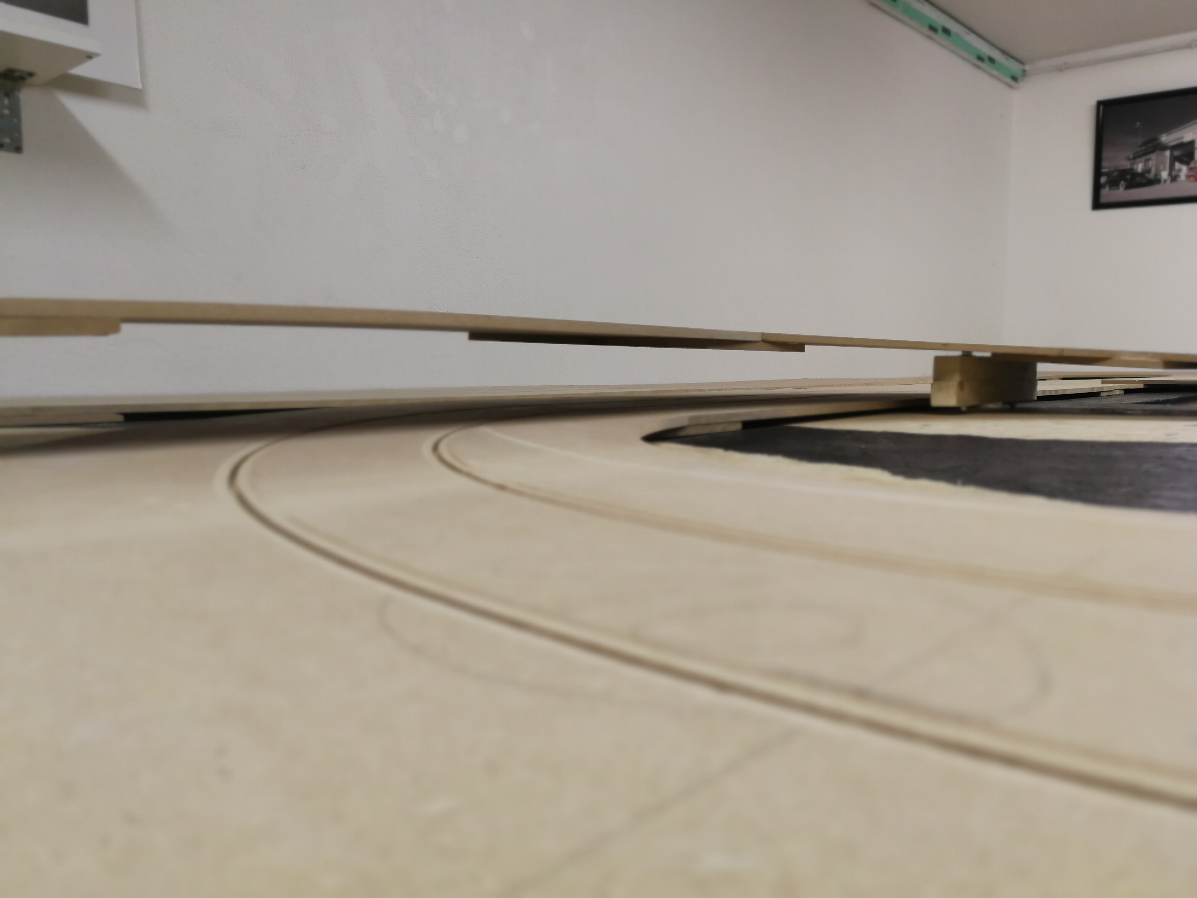

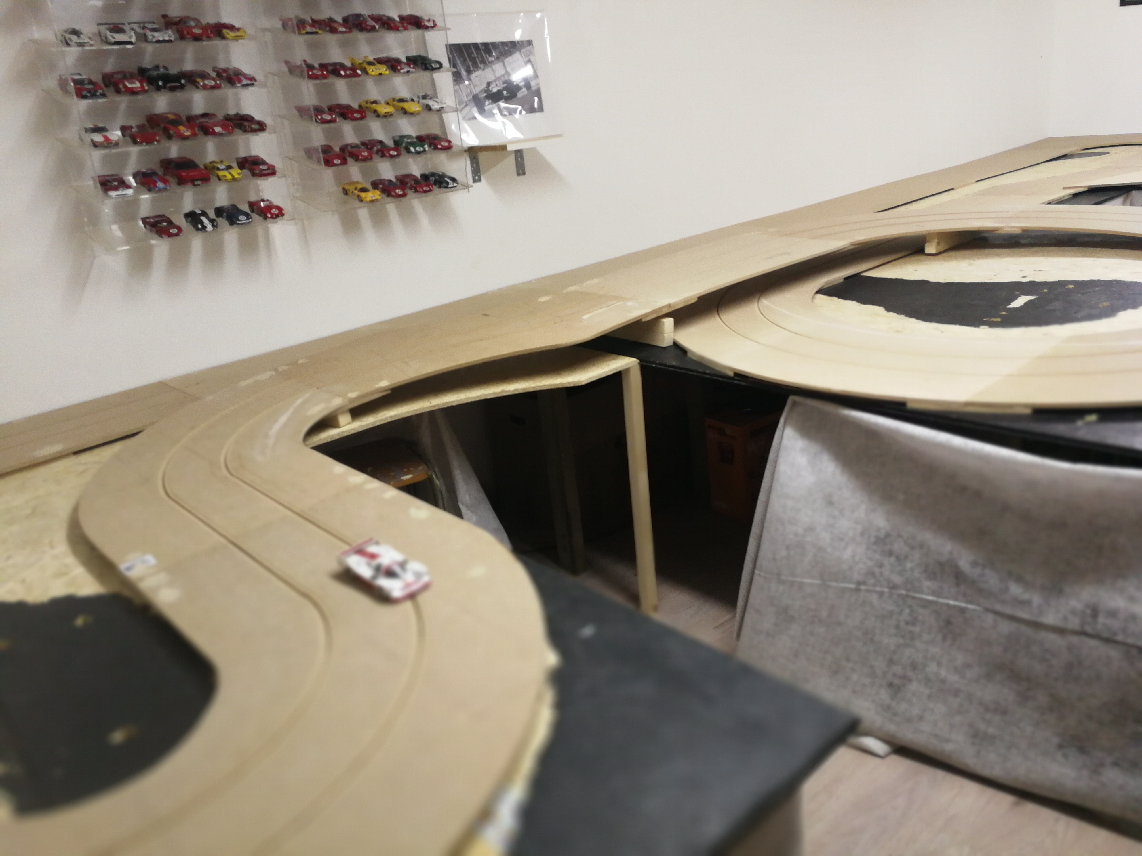

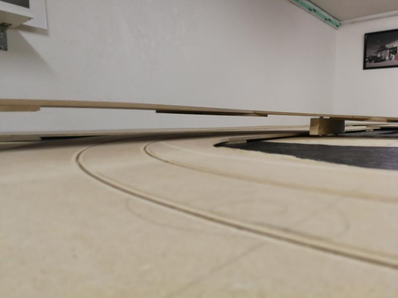

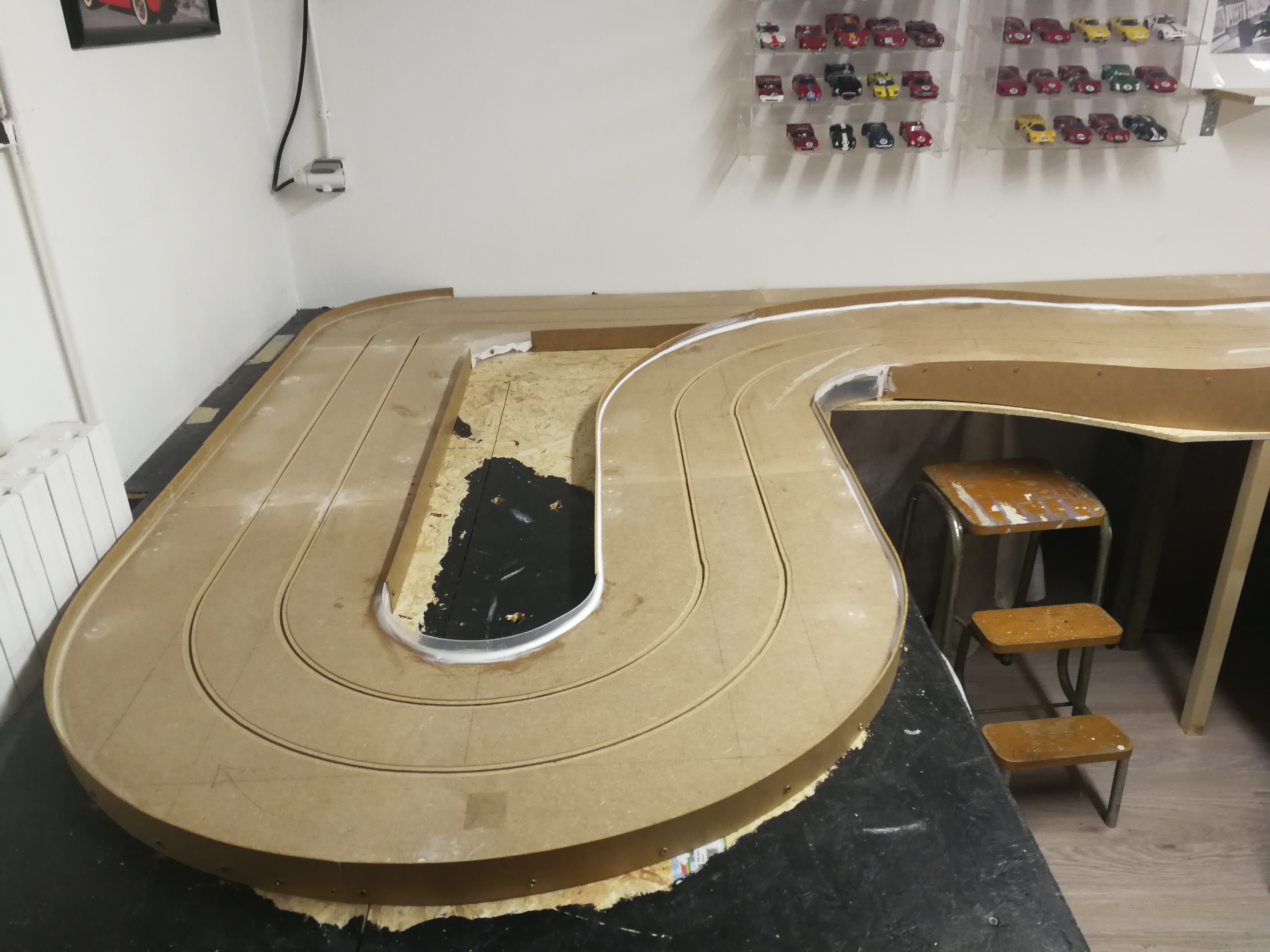

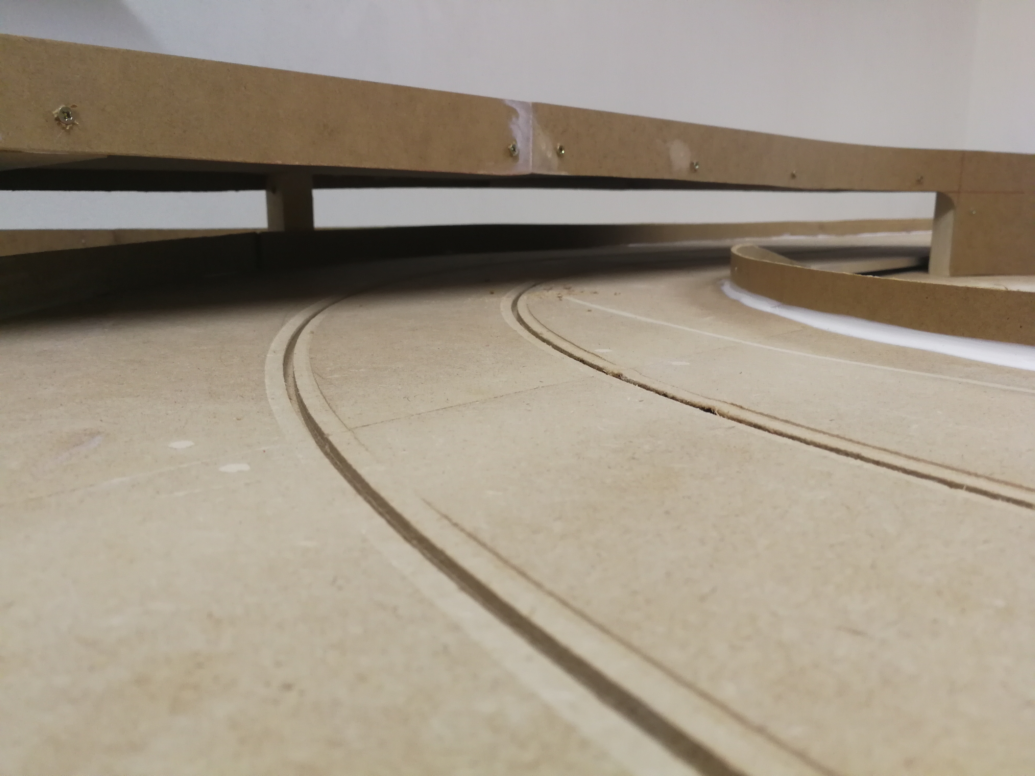

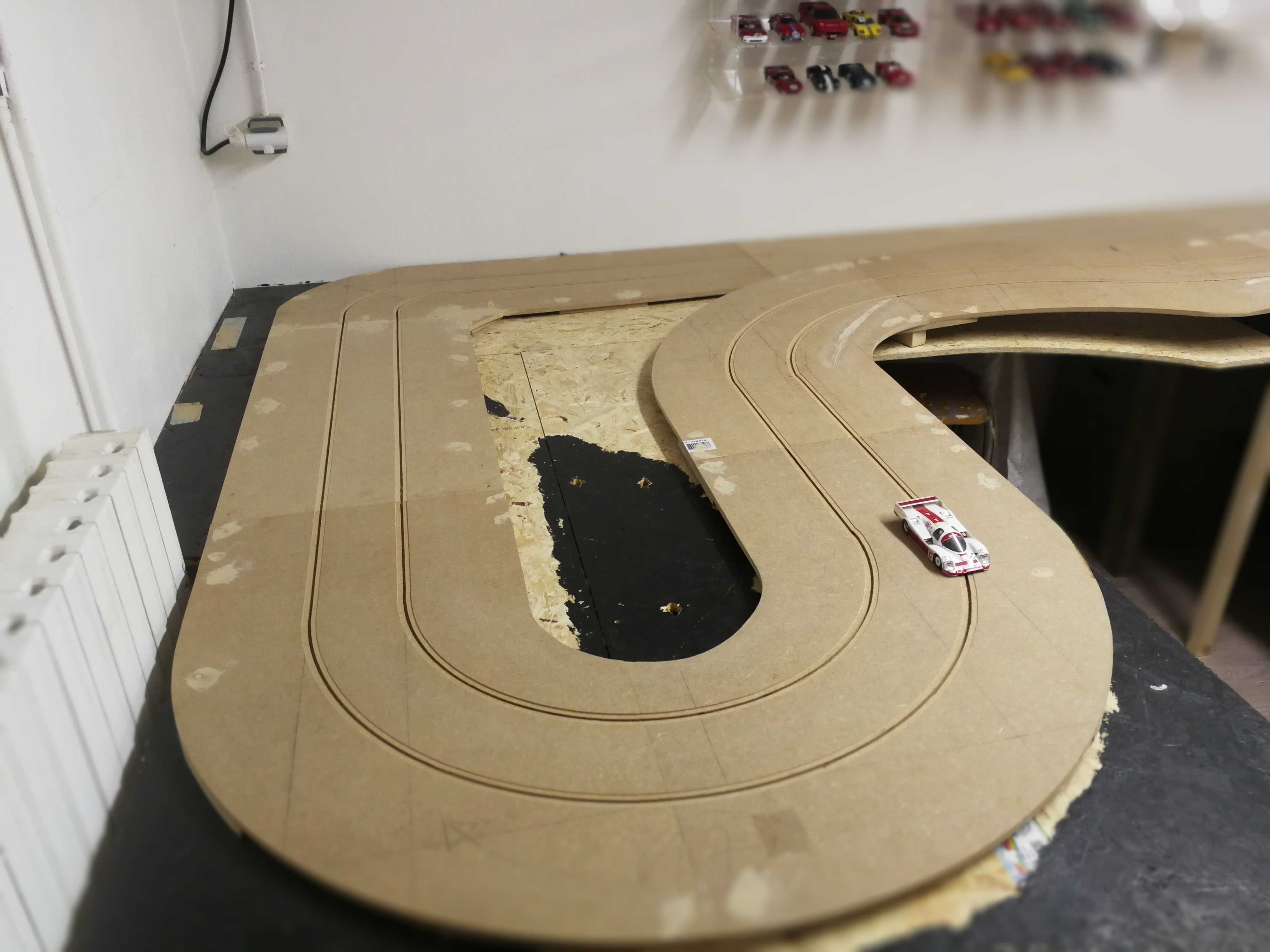

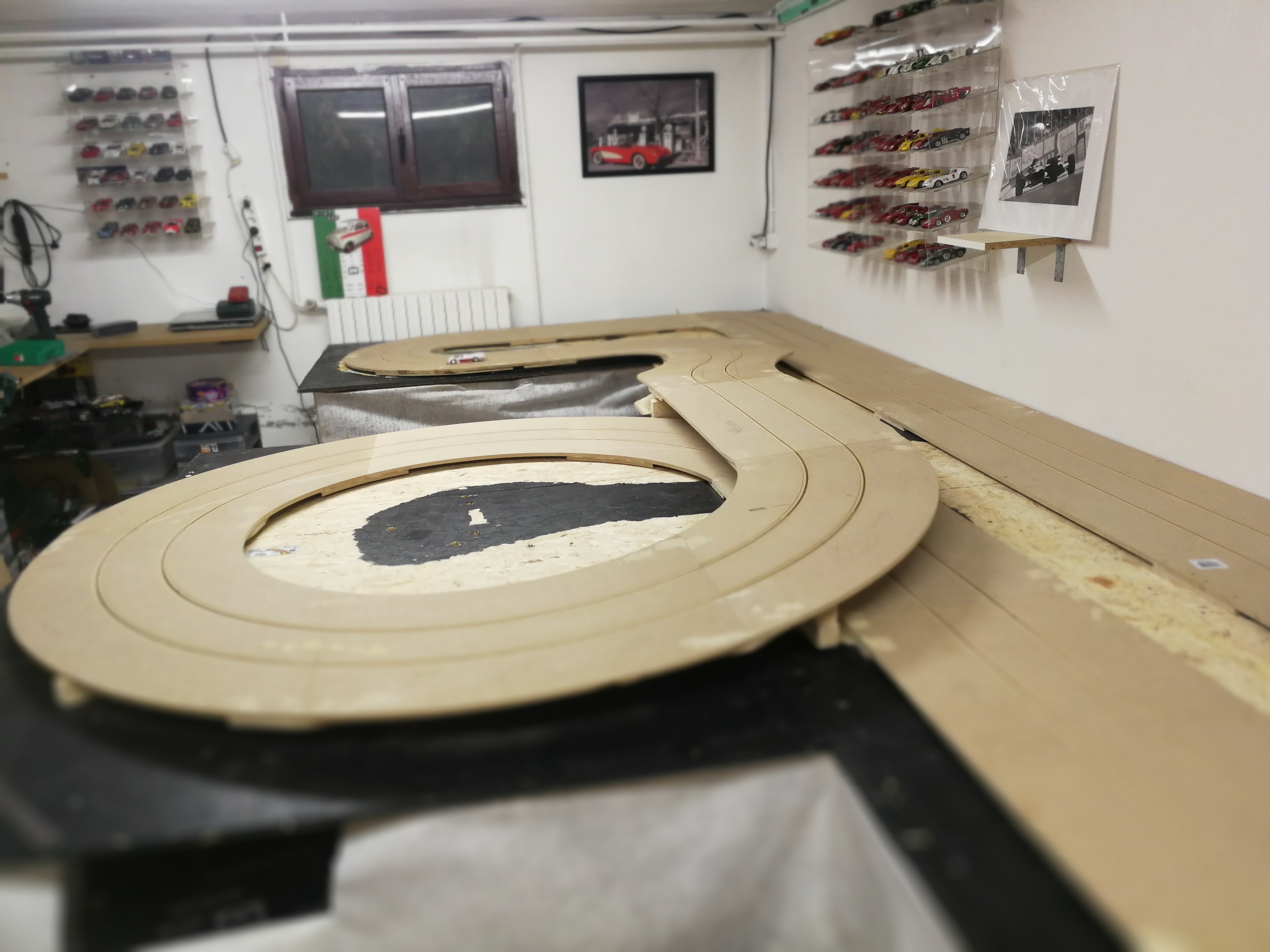

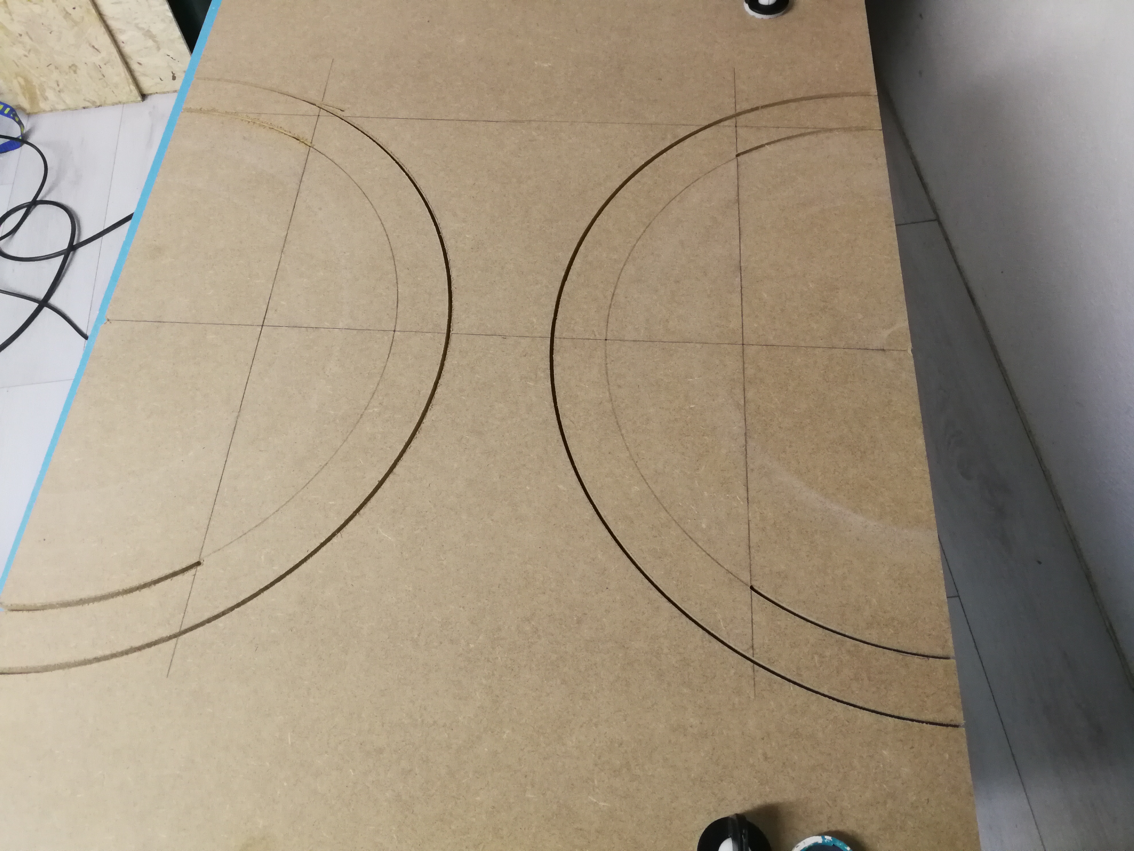

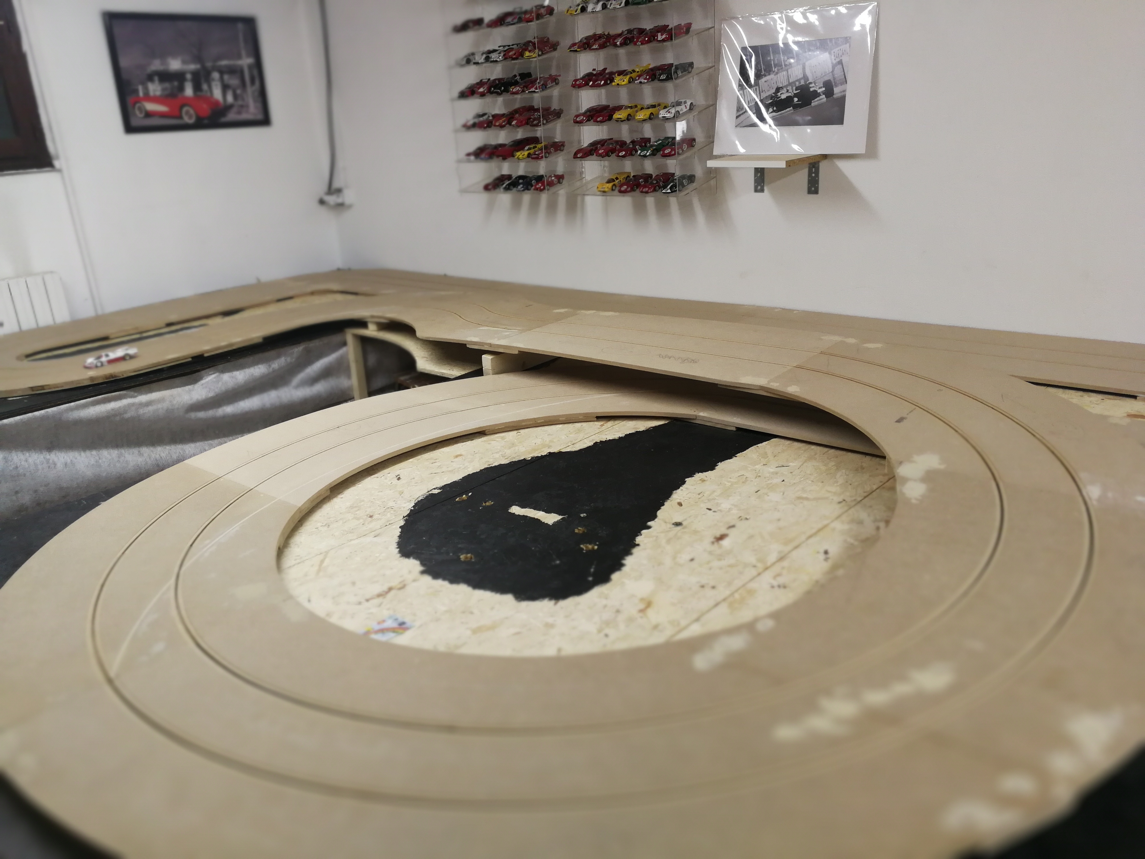

J'ai finit les rainures
vraiment content de ne plus utiliser la défonceuse
quel stress, un pouillème d’inattention et c'est 12 h de perdu ...
Une vidéo de la piste avec des caisses qui avaient envie de prendre l'air depuis deux ans, elles ont hâtes d'user le bitume.

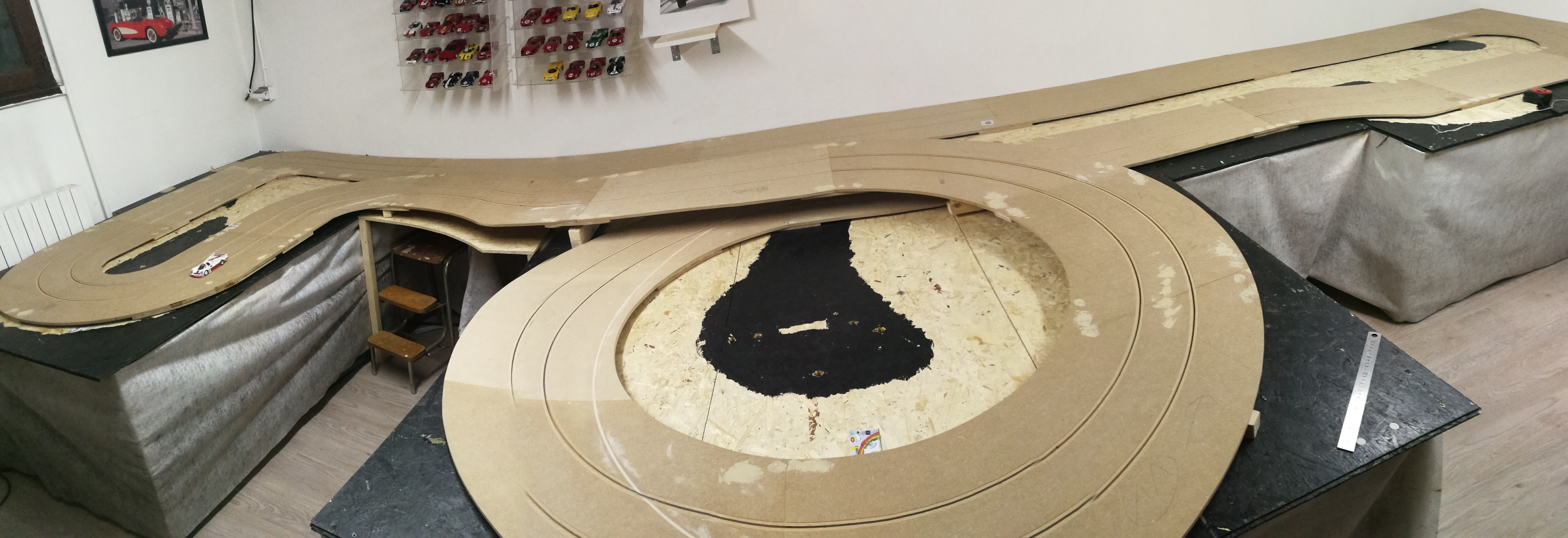

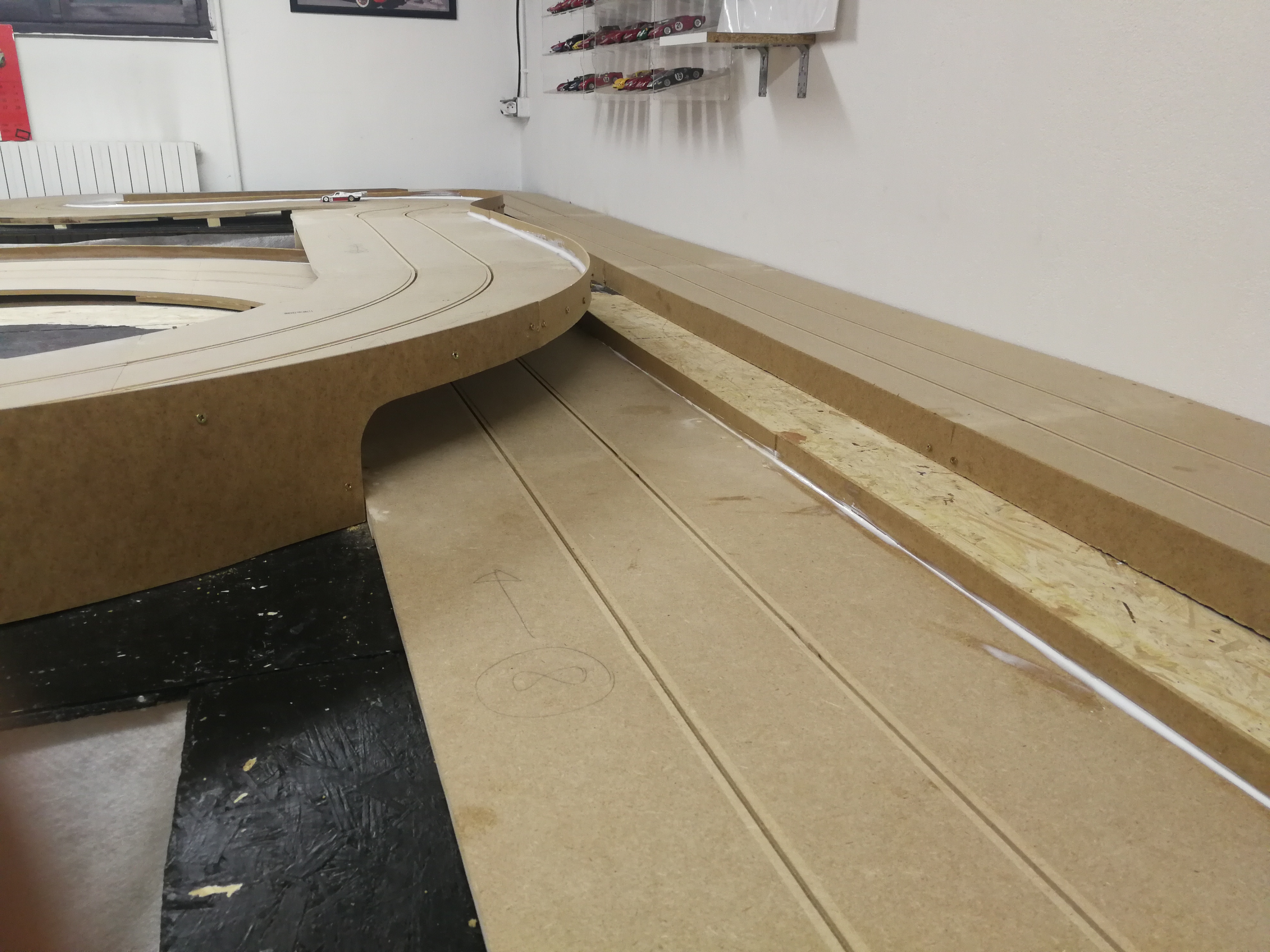

Et quelques photos avec le dénivelé du futur pont
Message modifié le mardi 27 février 2018 à 23h03 par Ranieri

Super piste, bravo pour le travail !
par contre je trouve dommage que pour une piste bois on retrouve trop des courbes style piste plastique avec notamment des ruptures brutales droite - R1. J'aurais vu plus de souplesse...

Merci pour ton commentaire, il y a 1 R1 sinon le tracé est assez fluide. Le R1 j'ai été un peu contraint puisque c'était le dernier panneau à placer, un vrai casse tête avec des eccarts partout, et la seule solution que j'ai trouvé c'est un virage de type R1. Cela compliquera un petit plus le tracé qui est assez simple et rapide.

Très "plastique". Surtout le virage à l'équerre au fond à gauche...

Du beau boulot, bien réalisé, mais effectivement trop plastique.
Toutes les courbes sont "au carré" aucune fantaisie, c'est dommage vu le travail que ça représente.
Et à l'emplacement du R1 un grand rayon rentrait sans problème d'après les photos.

Elle me plait bien comme çà et je comprend ce que vous voulez dire, mais j'avais pas les outils ni la place pour faire ce genre de tracé. Peut être la prochaine, mais dans longtemps
vu le boulot que représente déjà celle là. En tous cas j'ai eu vraiment beaucoup de plaisir à me décarcasser les méninges pour le rainurage.
Mais c'est pas finit, il reste encore beaucoup de travail.
Pour info j'ai finalement trouvé la COLLE qui me convient, elle prend vite, colle très fort et s’étale très bien.
LA PEINTURE, j'ai pris de l'acrylique spécial sol et une sous couche spécial bois.
Avant de peindre il me reste à poncer la piste, vérifier toutes les liaisons entre panneaux que ce soit bien fluide et plat.
J'ai pris des panneaux de MDF 3 mn que je découperai pour l'habillage du pont et les bordures.

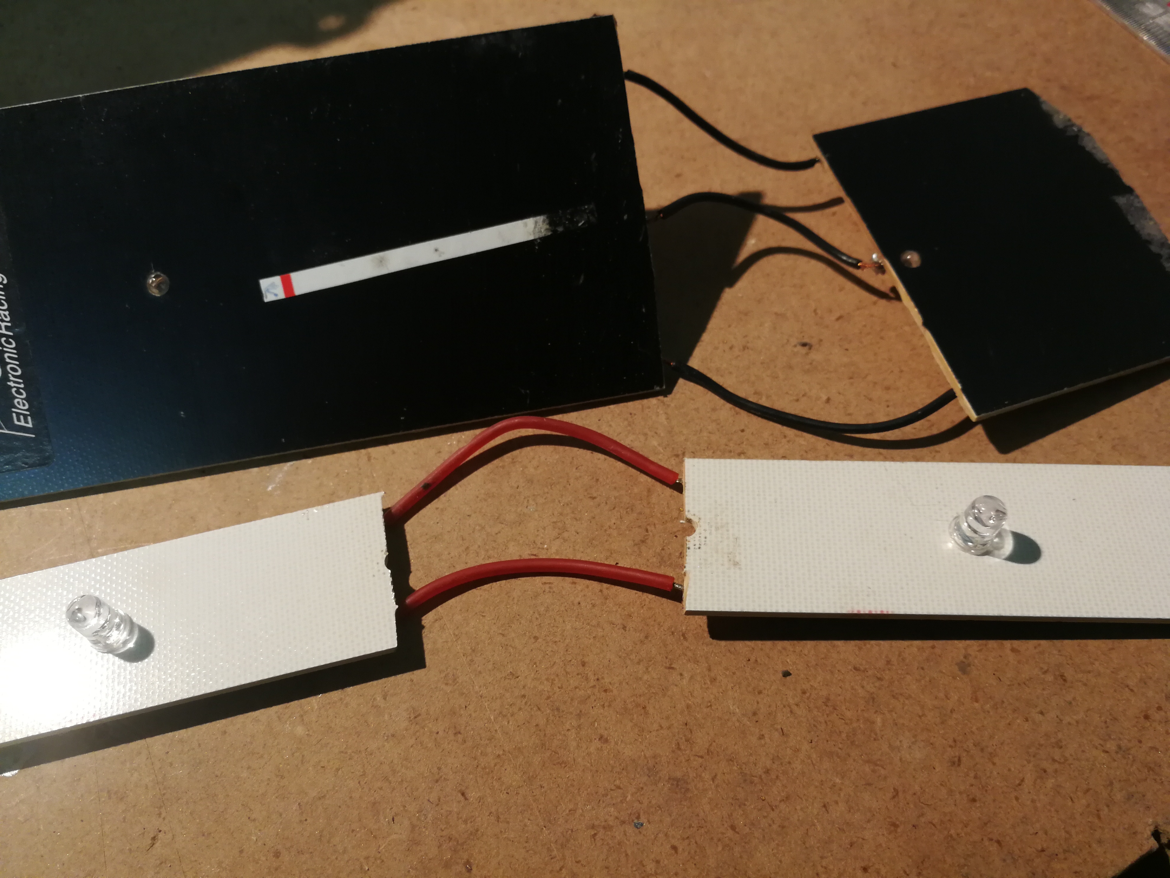

Une chose que je n'ai pas du tout anticipé c'est le comptage ...

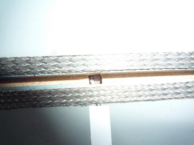

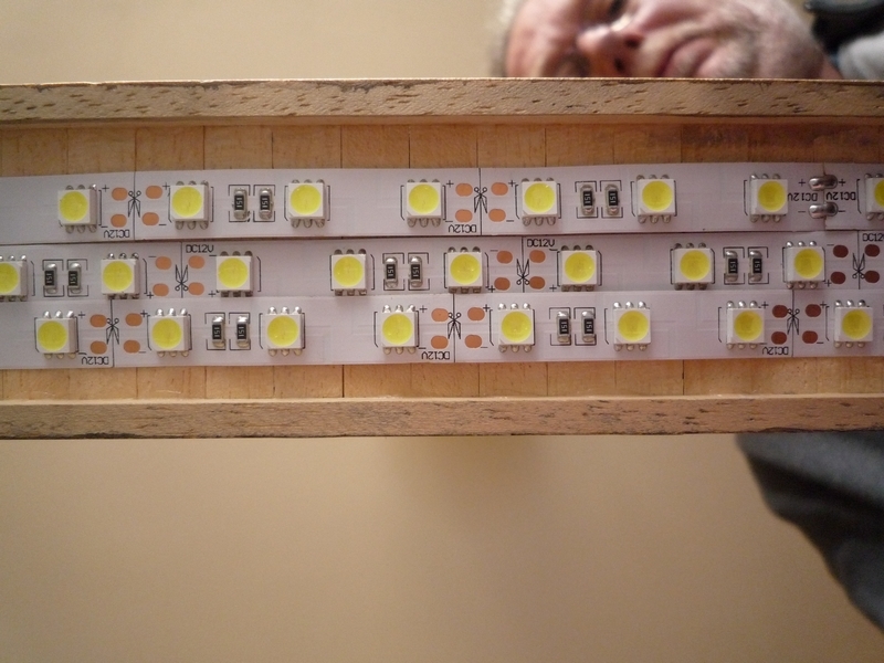

Ranieri a écrit :Si comme moi tu utilises un ordinateur pour le comptage, ce que j'ai fait peut t'intéresser : j'ai inséré mes photo-résistance au fond des slots et construit une passerelle en bois dont la face inférieure cache 3 bandes de ledsUne chose que je n'ai pas du tout anticipé c'est le comptage ...
Avantage des photo-résistance au fond des slots : tout type de véhicule est compté ! En les plaçant à l'extérieur des slots tu peux avoir des soucis avec les karts Ninco et les monoplaces
Inconvénient : veiller à ce qu'il n'y ait pas de débris au fond des slots qui viendraient masquer les photo-résistances (comme c'est le cas sur la photo ci-dessous)
Quelques photos :

Salut Fred,

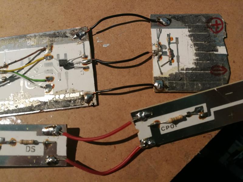

Merci pour ton message. C'est le même principe que le compteur DS ? J'en ai un que je pensais démonter et adapter sur une passerelle.

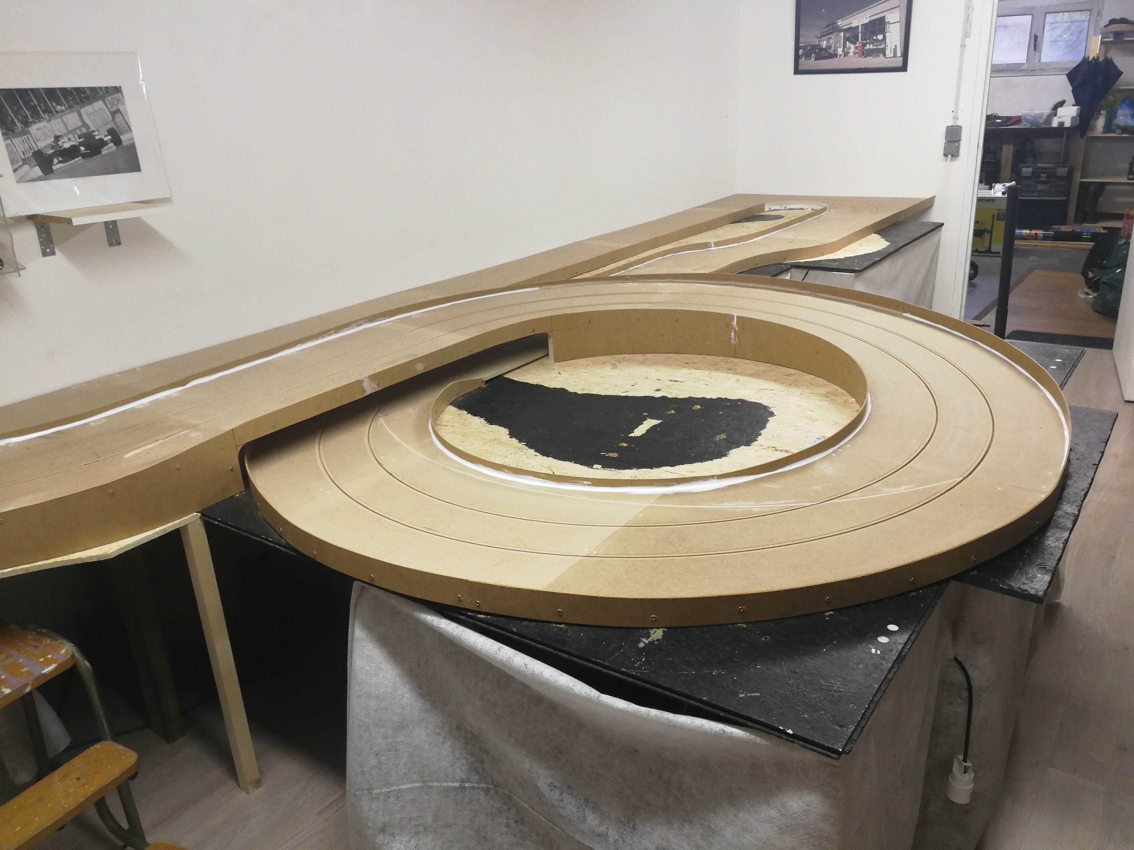

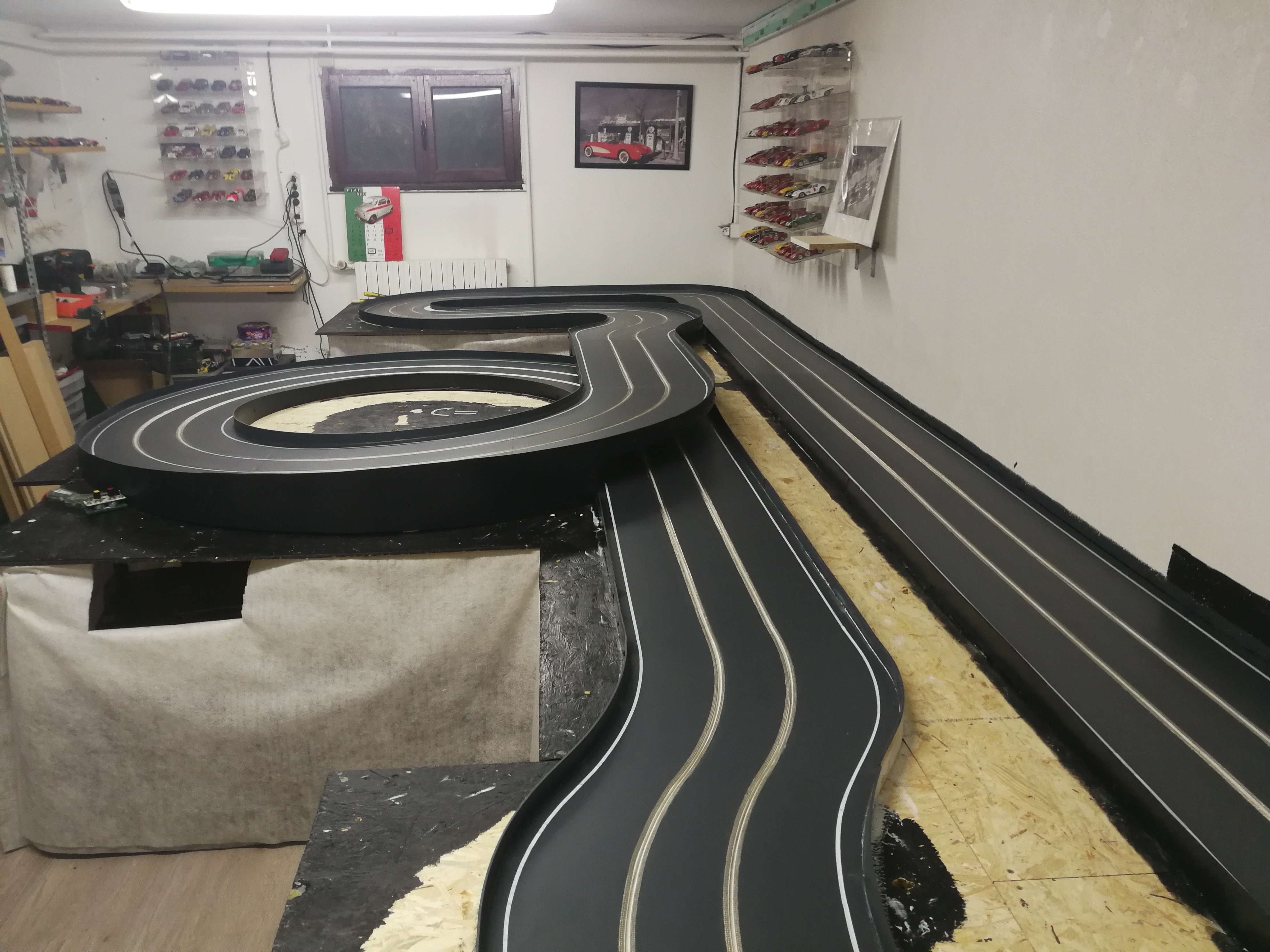

Je profite pour vous montrer la fin de la pose des bordure et du pont. J'ai passer la première couche d'apprêt hier soir, aussi dans le sillon, et je me demande si j'ai pas fait une bêtise. La peinture à fait rebiquer le bois et je suis bon pour poncer ... Par contre la partie ou je dois coller la tresse est devenue très abrasive et c'est très bien.
Est ce que vous pensez que je devrai masquer (Ruban adhésif masquage) la partie tresse pour peindre ou vernir le sillon pour qu'il soit plus glissant ?

Ranieri a écrit :Est ce que vous pensez que je devrai masquer (Ruban adhésif masquage) la partie tresse pour peindre ou vernir le sillon pour qu'il soit plus glissant ?
Totalement inutile pour les 2 questions.
Et pour la rainure elle se polira toute seule...

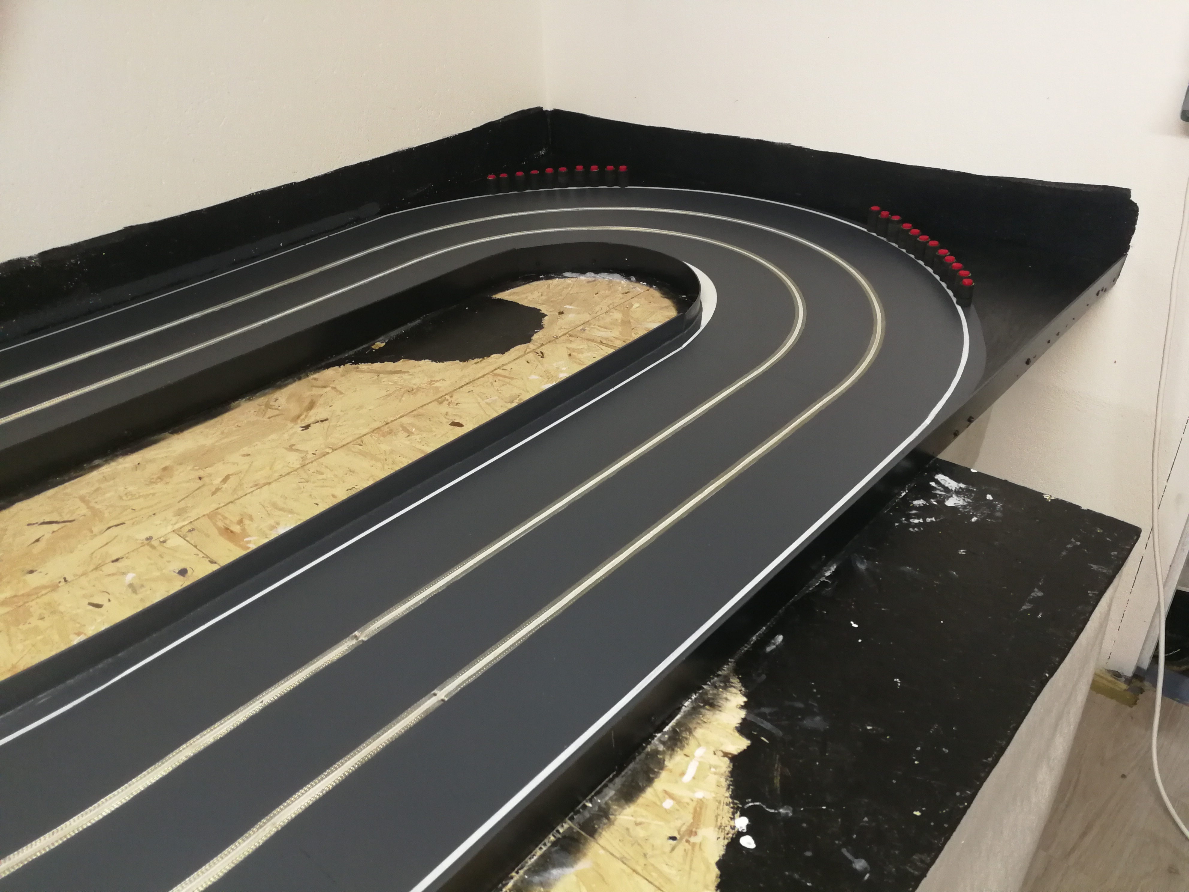

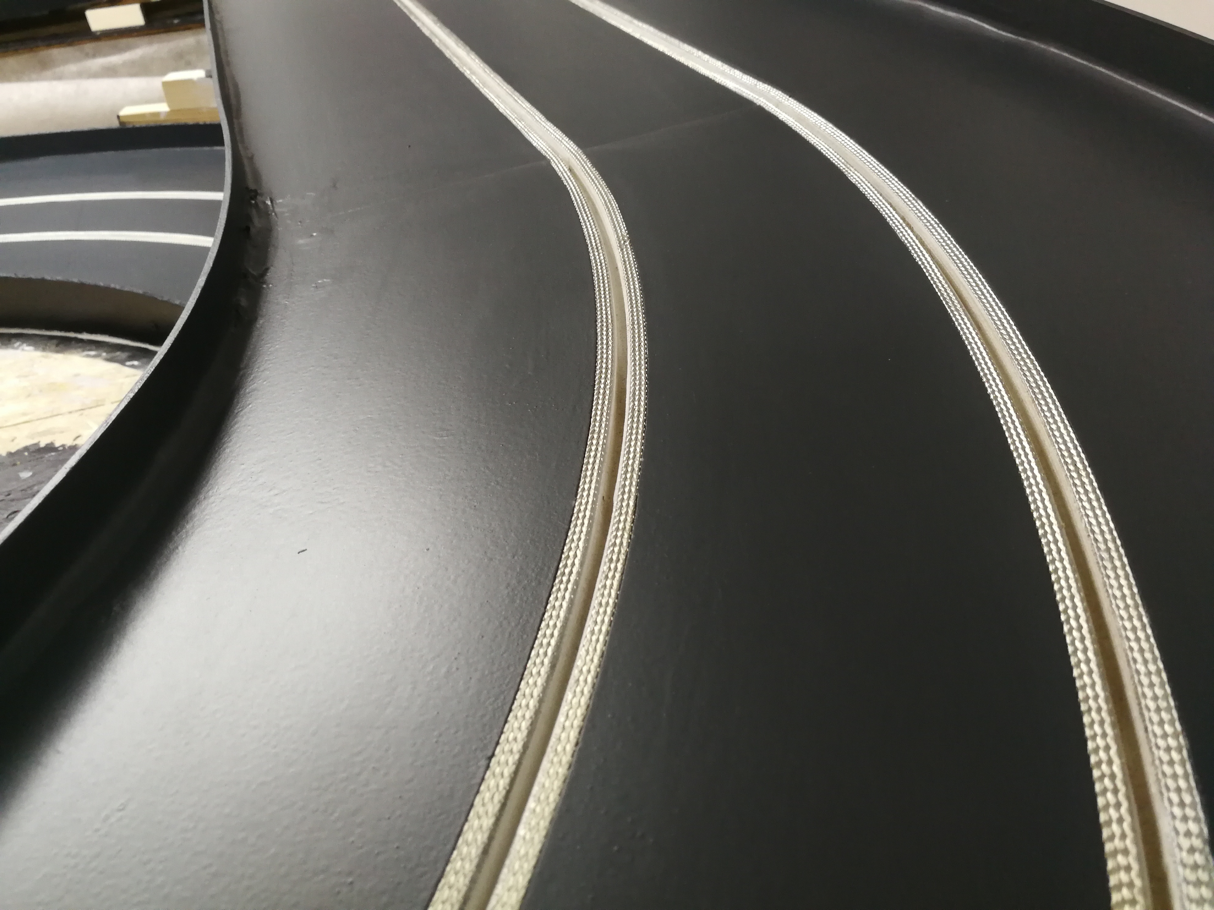

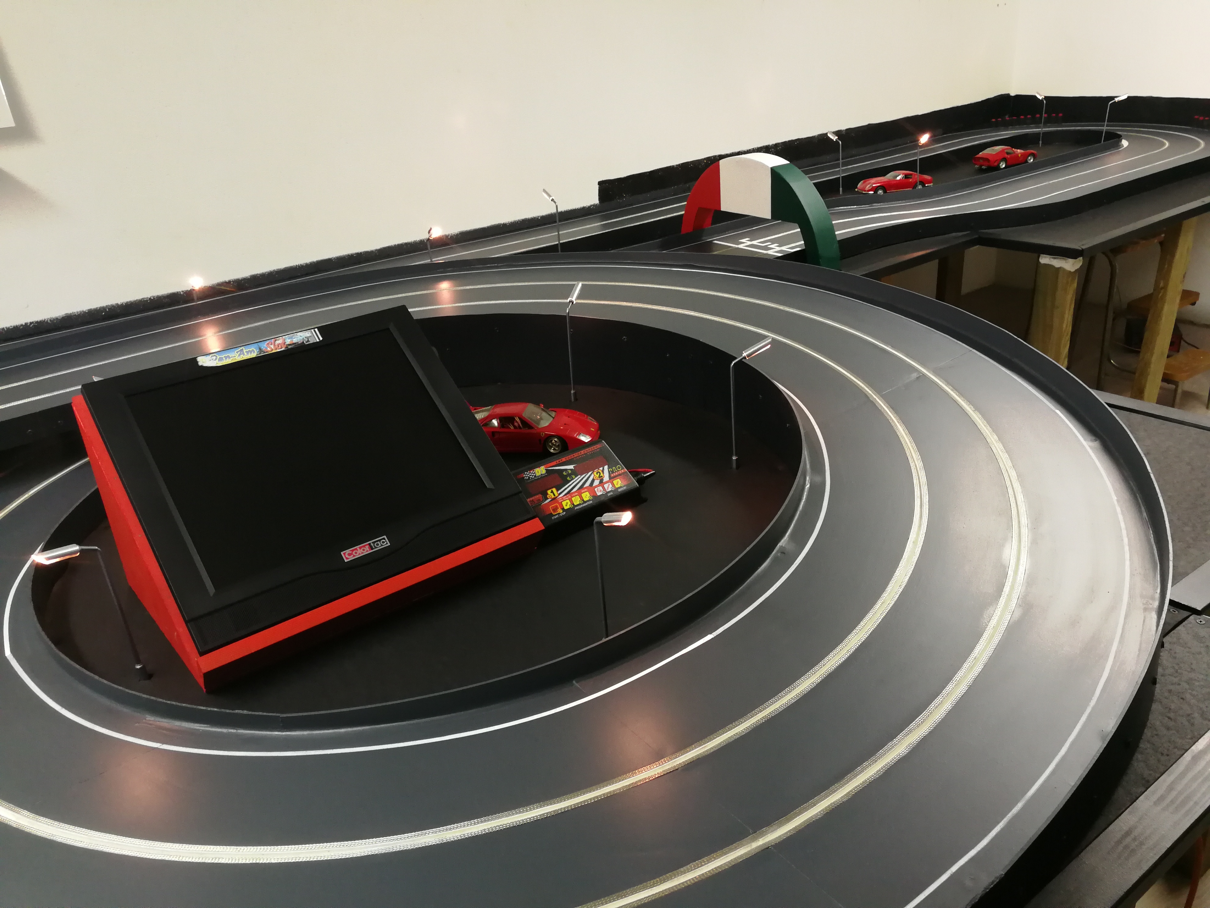

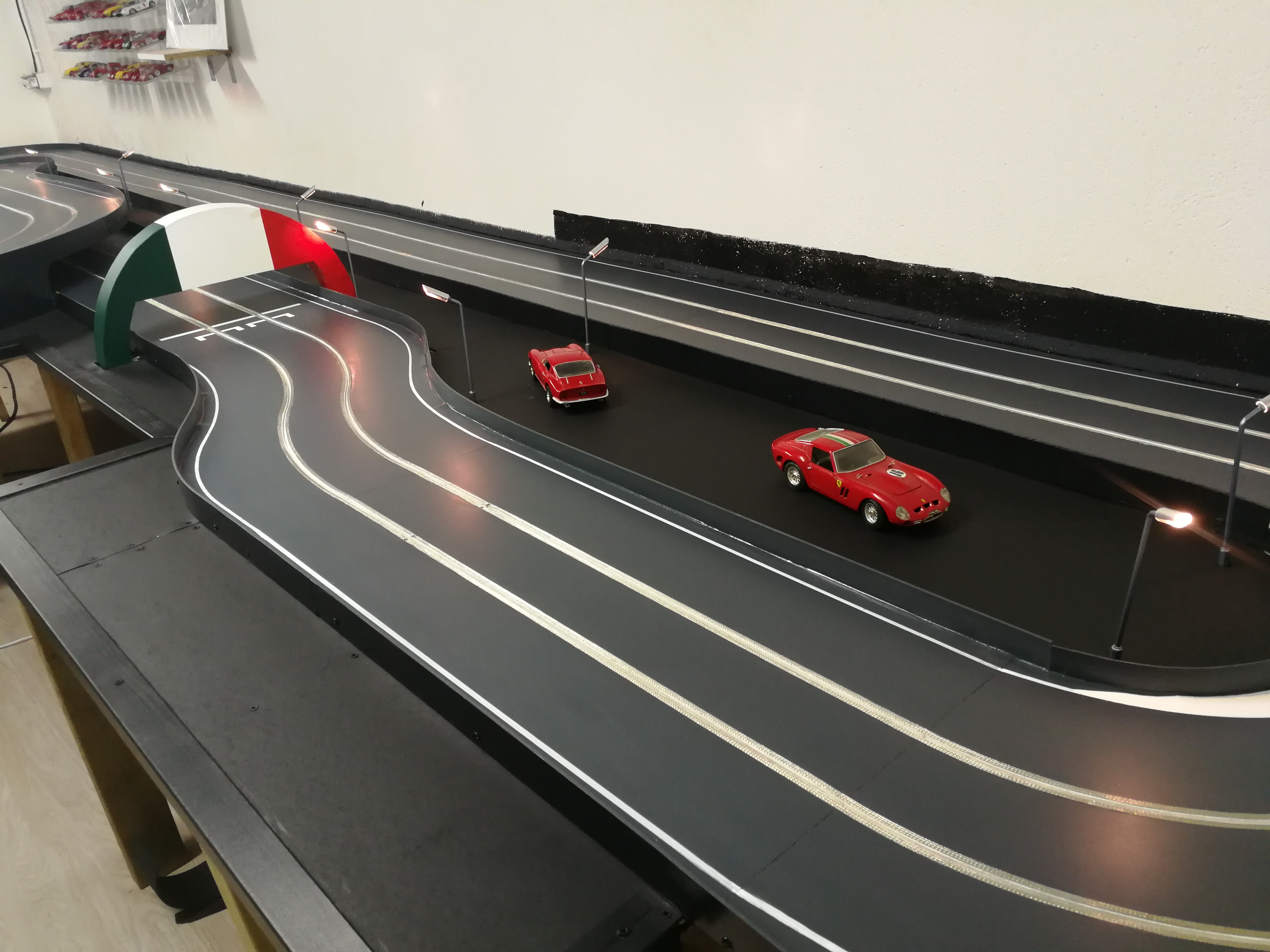

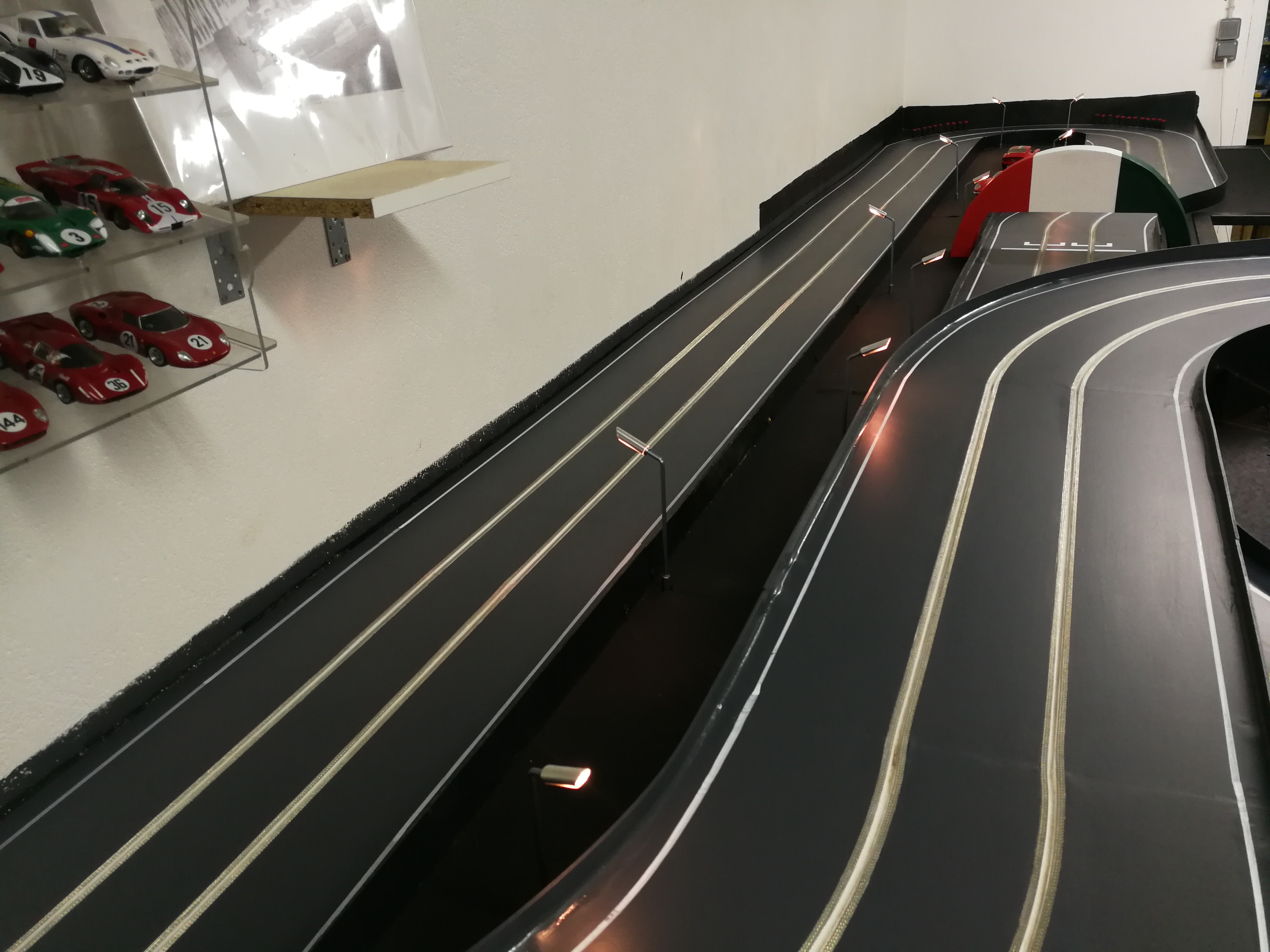

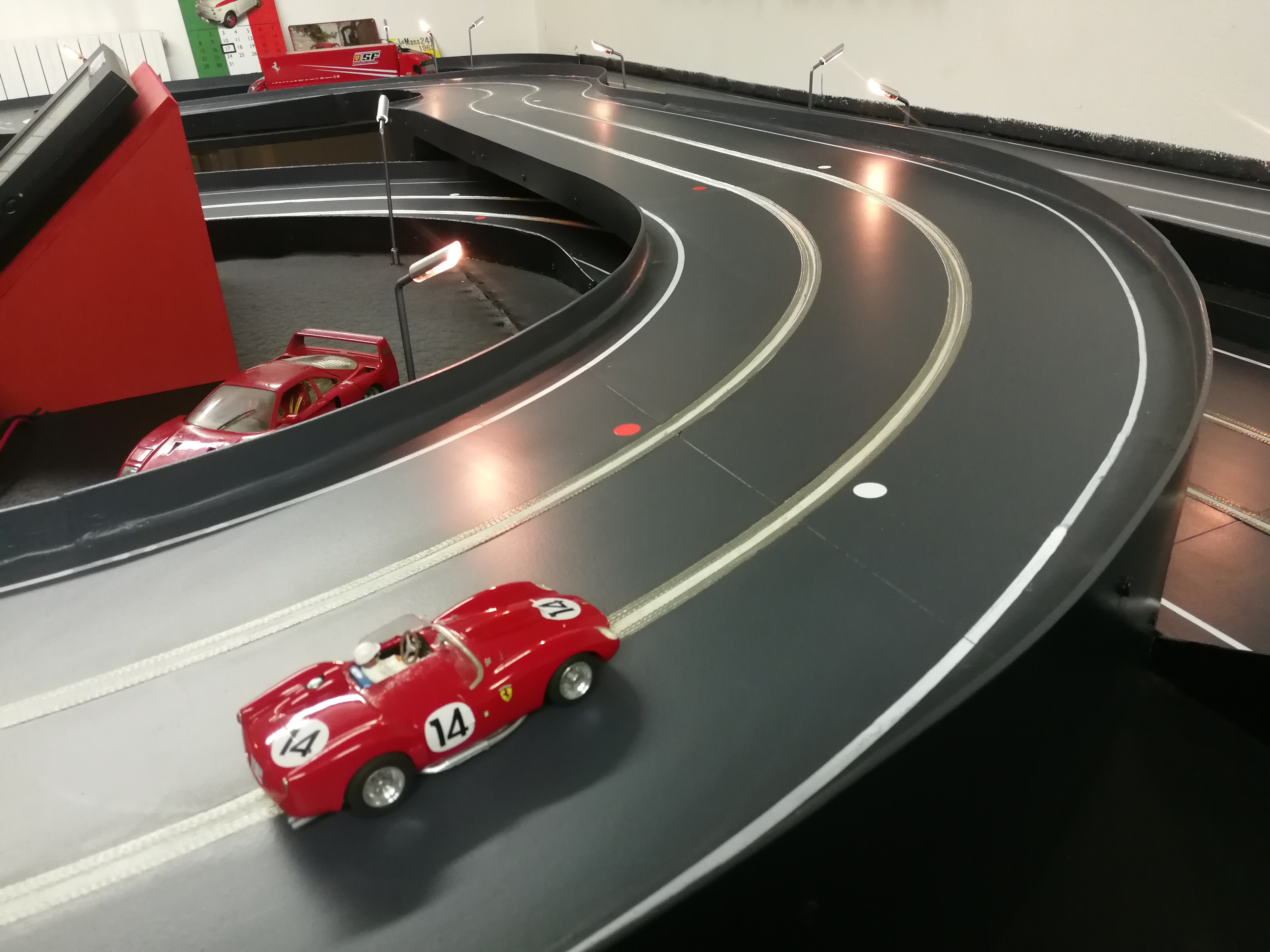

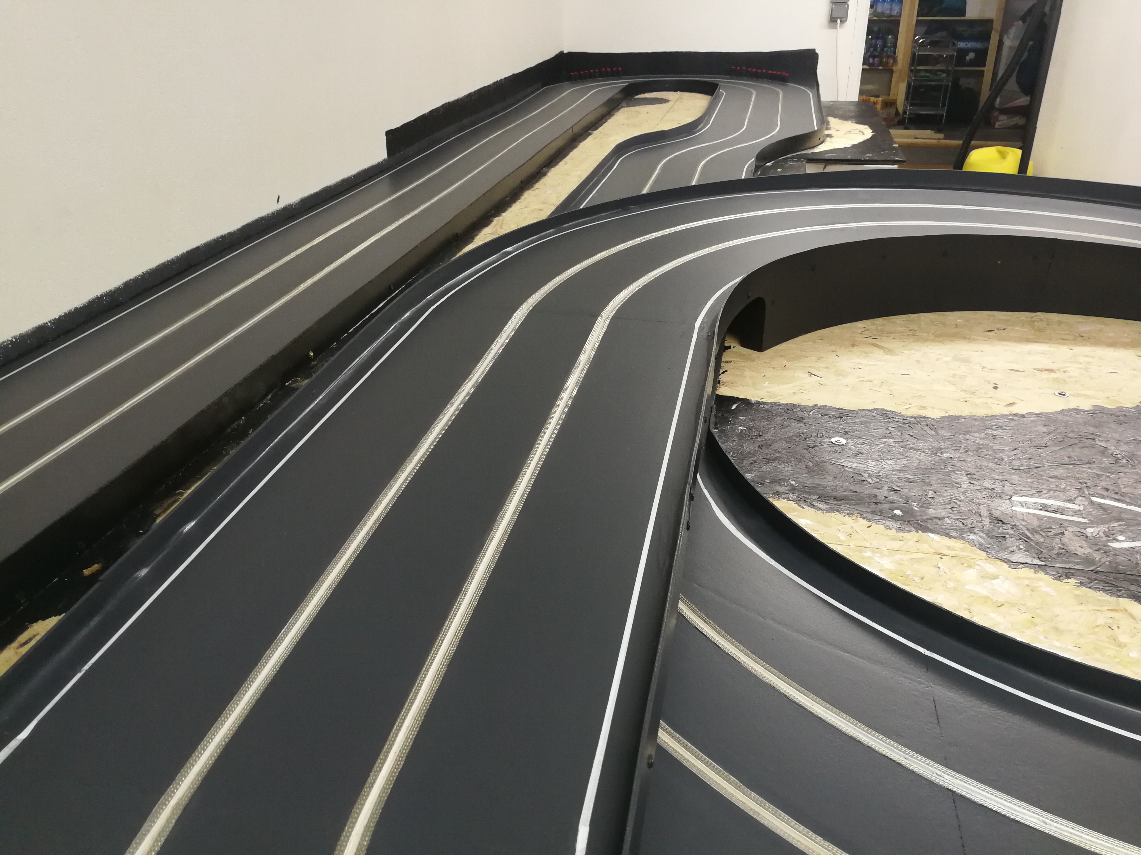

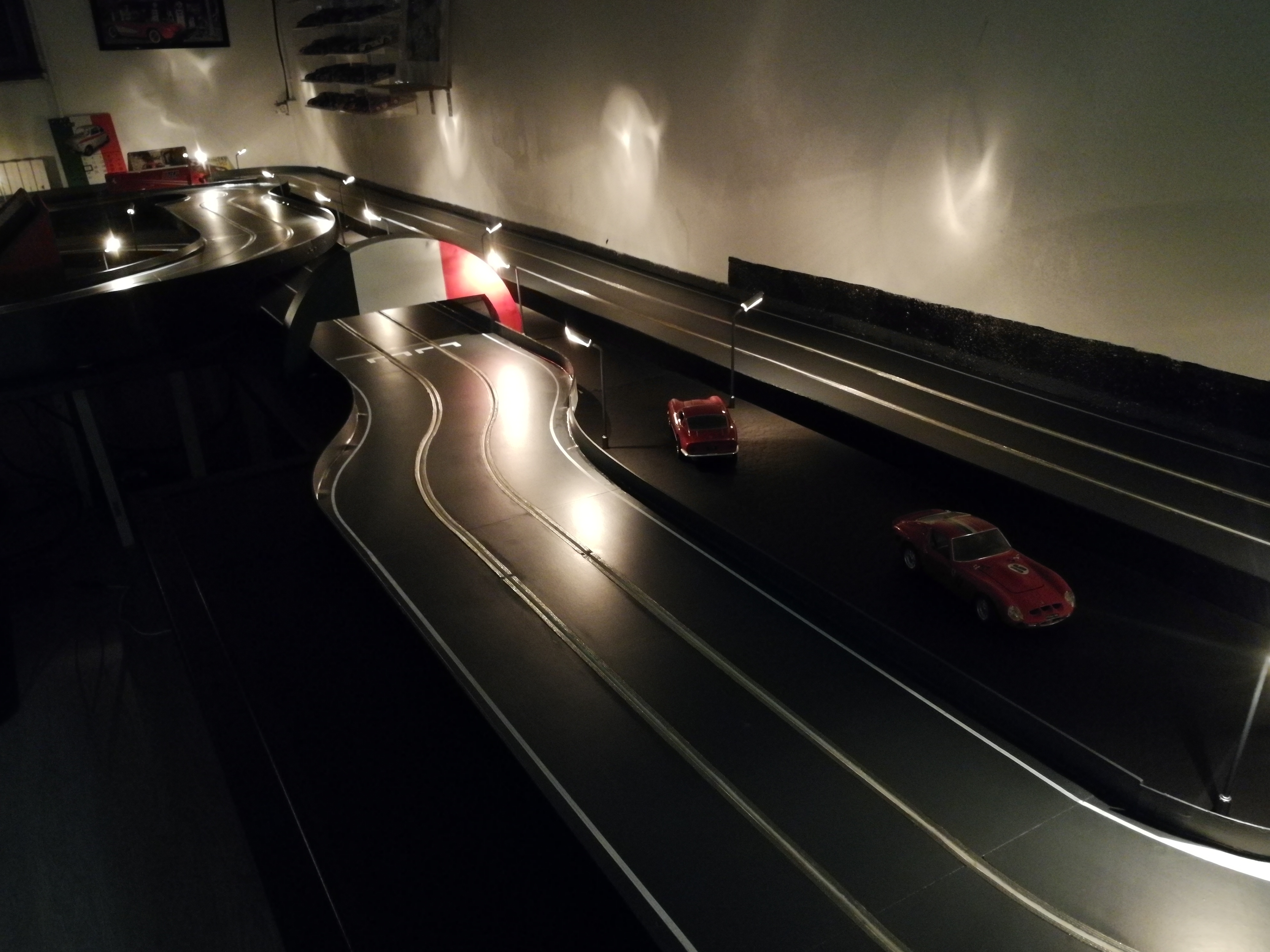

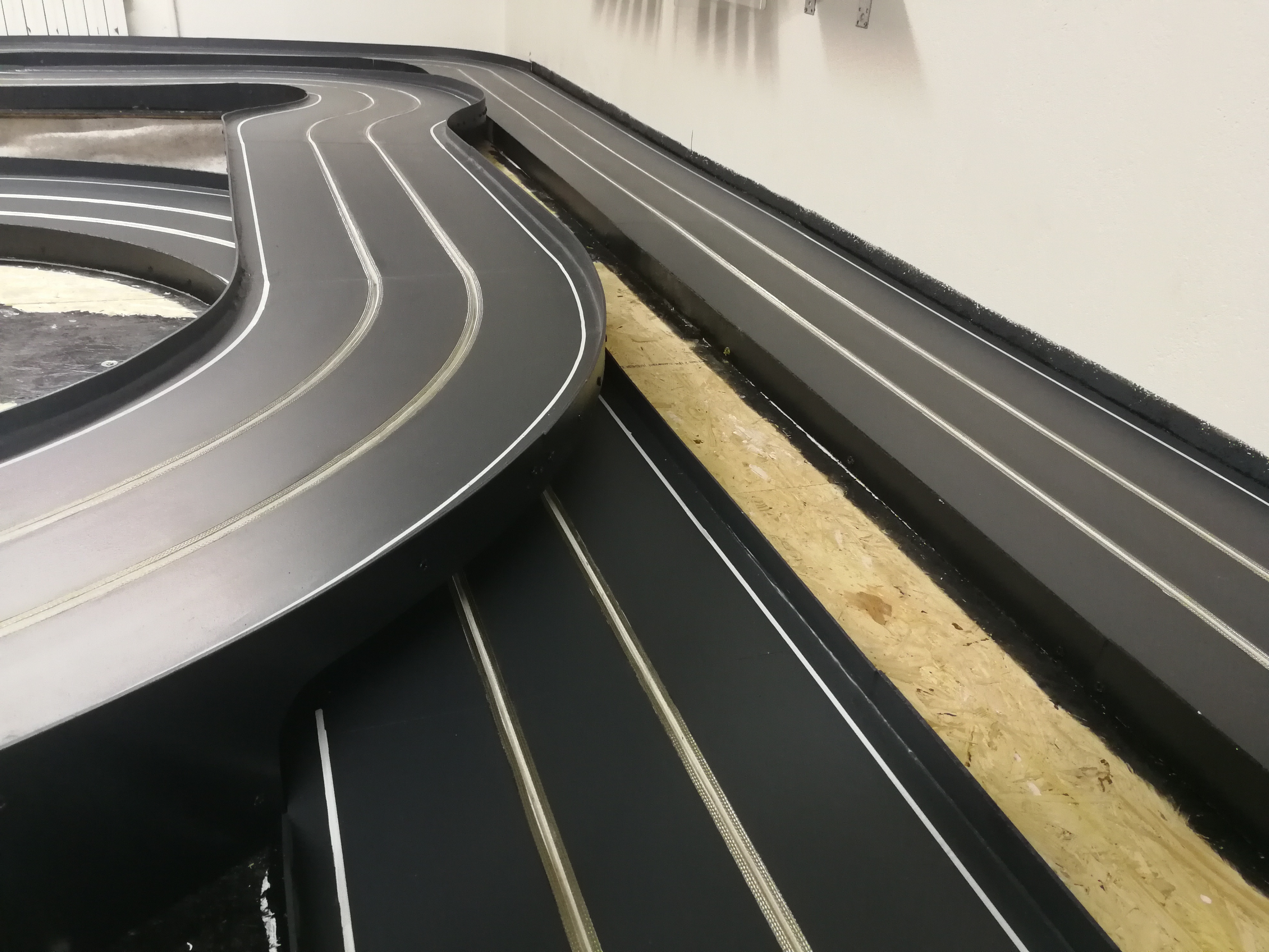

Quelques news de l'avancée des travaux en image.

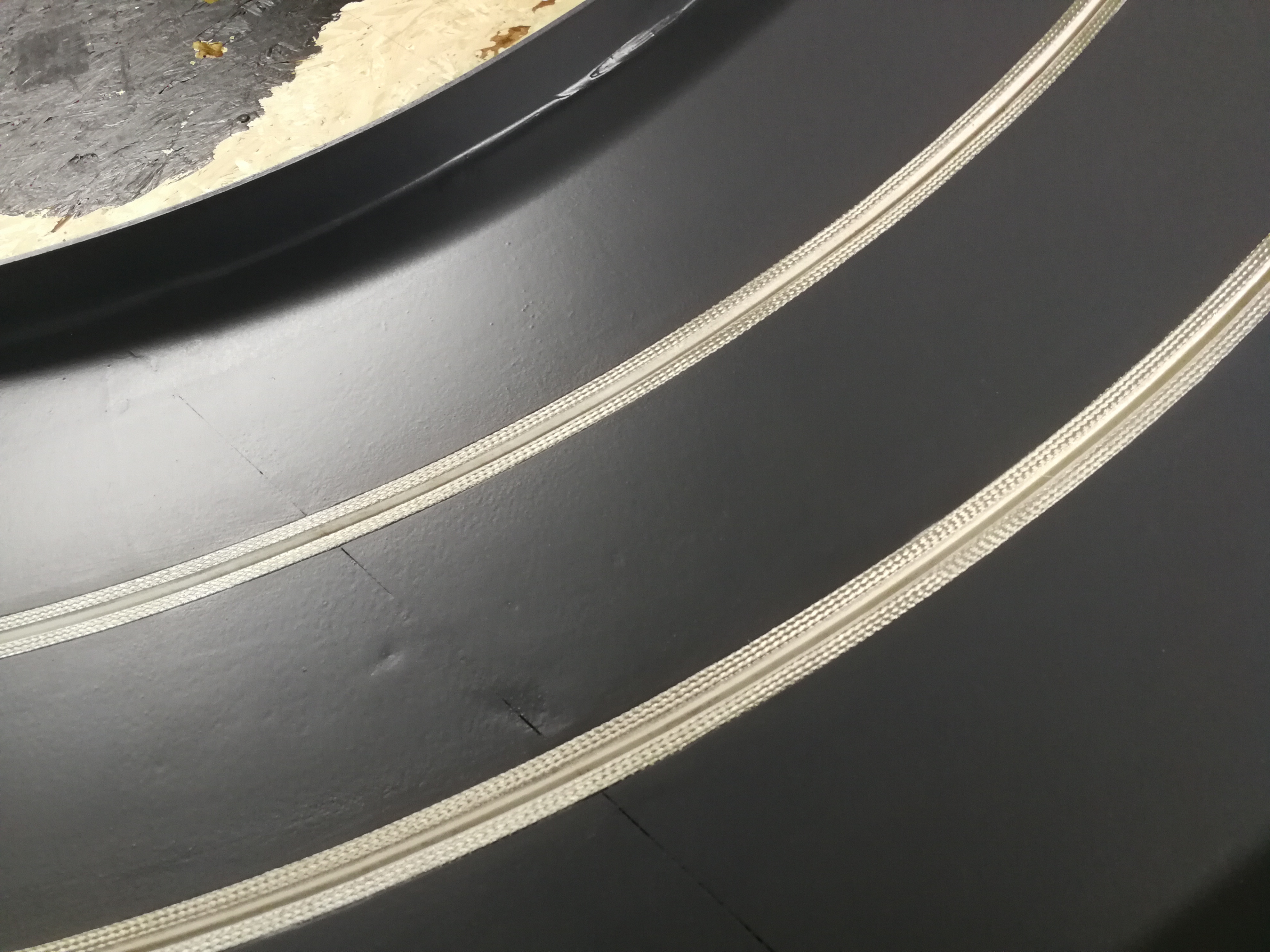

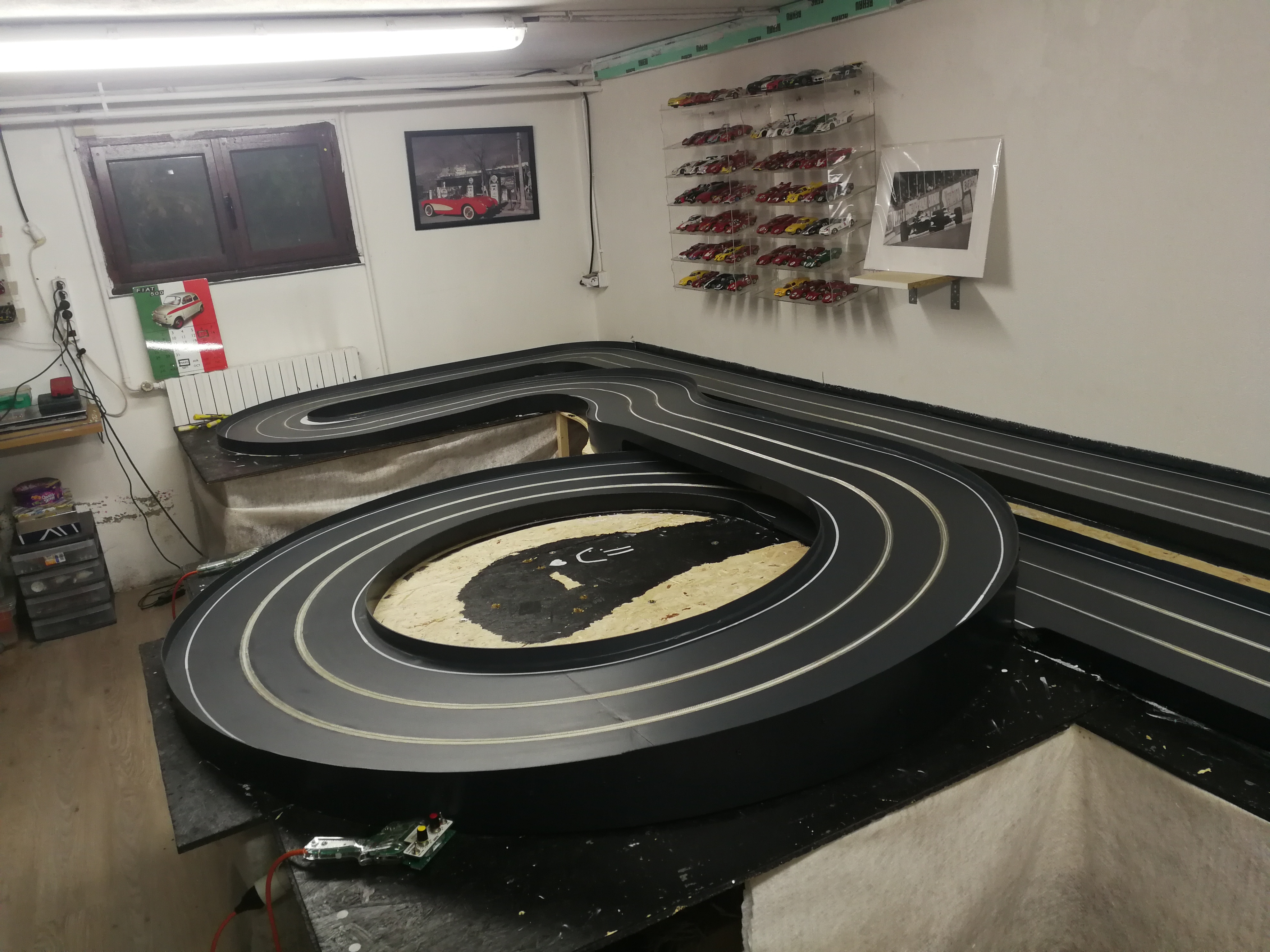

J'ai peint et placé les tresses sur la 1ère moitié du circuit. Il sera alimenté en deux endroits.
Le travail sous le pont a été pénible, peinture, colle etc,, mais j'y suis arrivé.
La peinture a énormément de grip, je dirai du Ninco sans les picots. C'est une couleur asphalte satinée, il y a une couche d'apprêt bois acrylique et 4 couches peinture sol acrylique également.
Les tresses tiennent parfaitement, çà a été un peu galère à nettoyer, çà bave et la colle est blanche, donc huile de coude à donf.

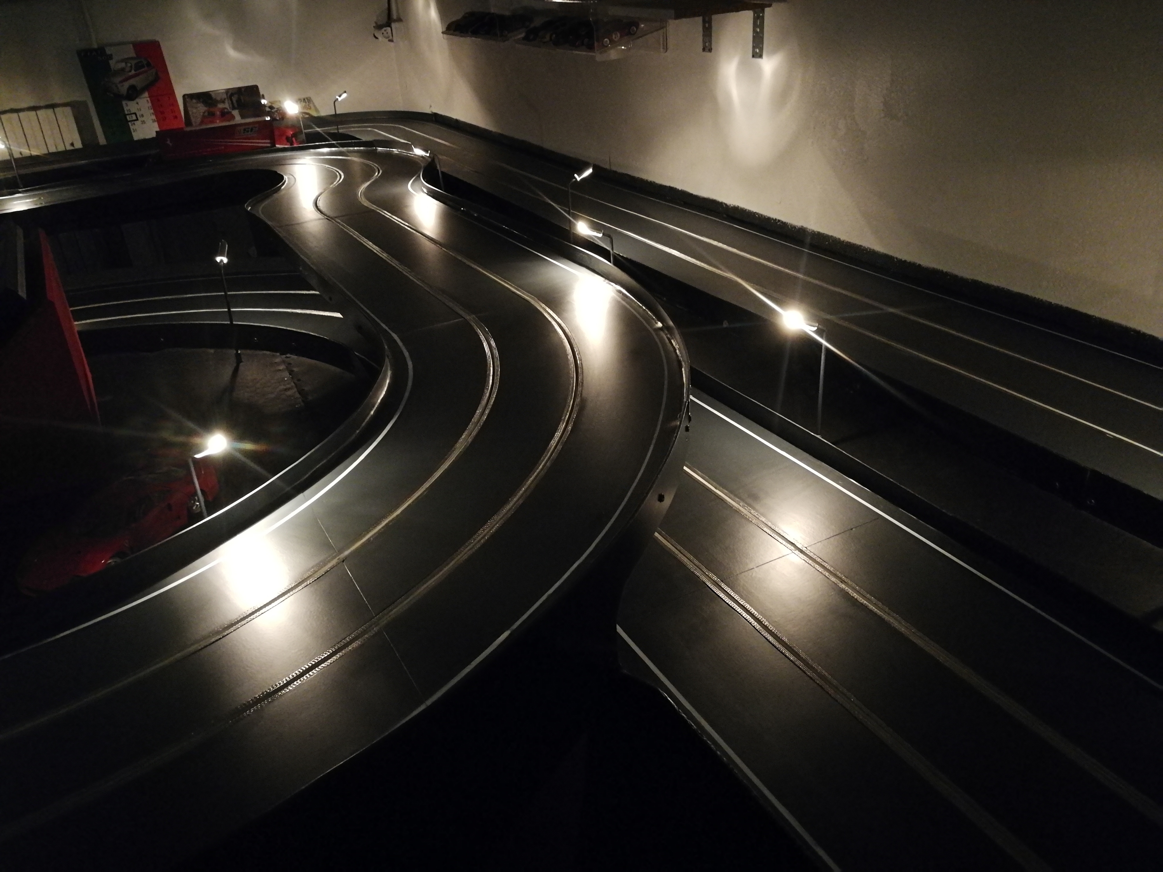

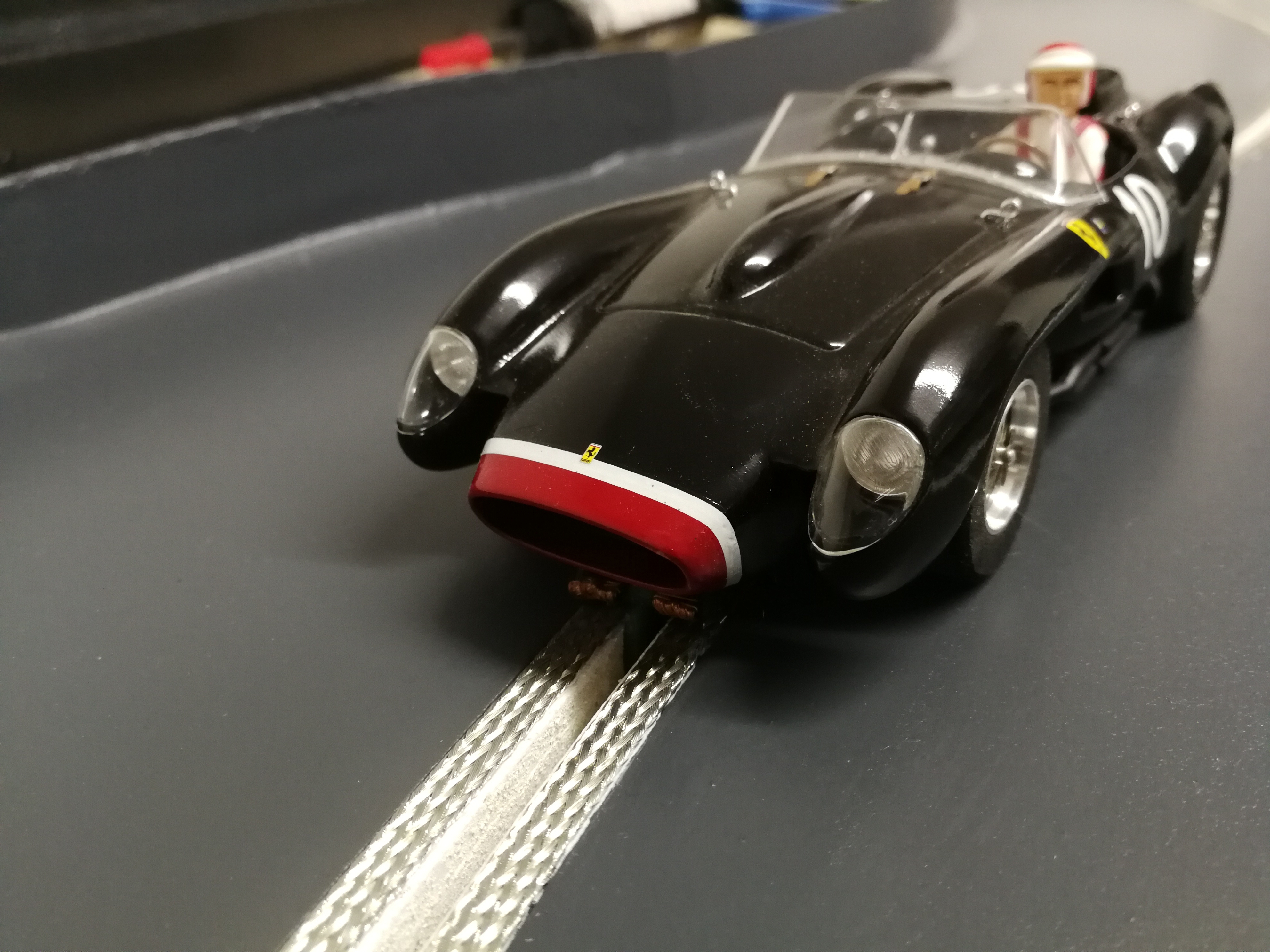

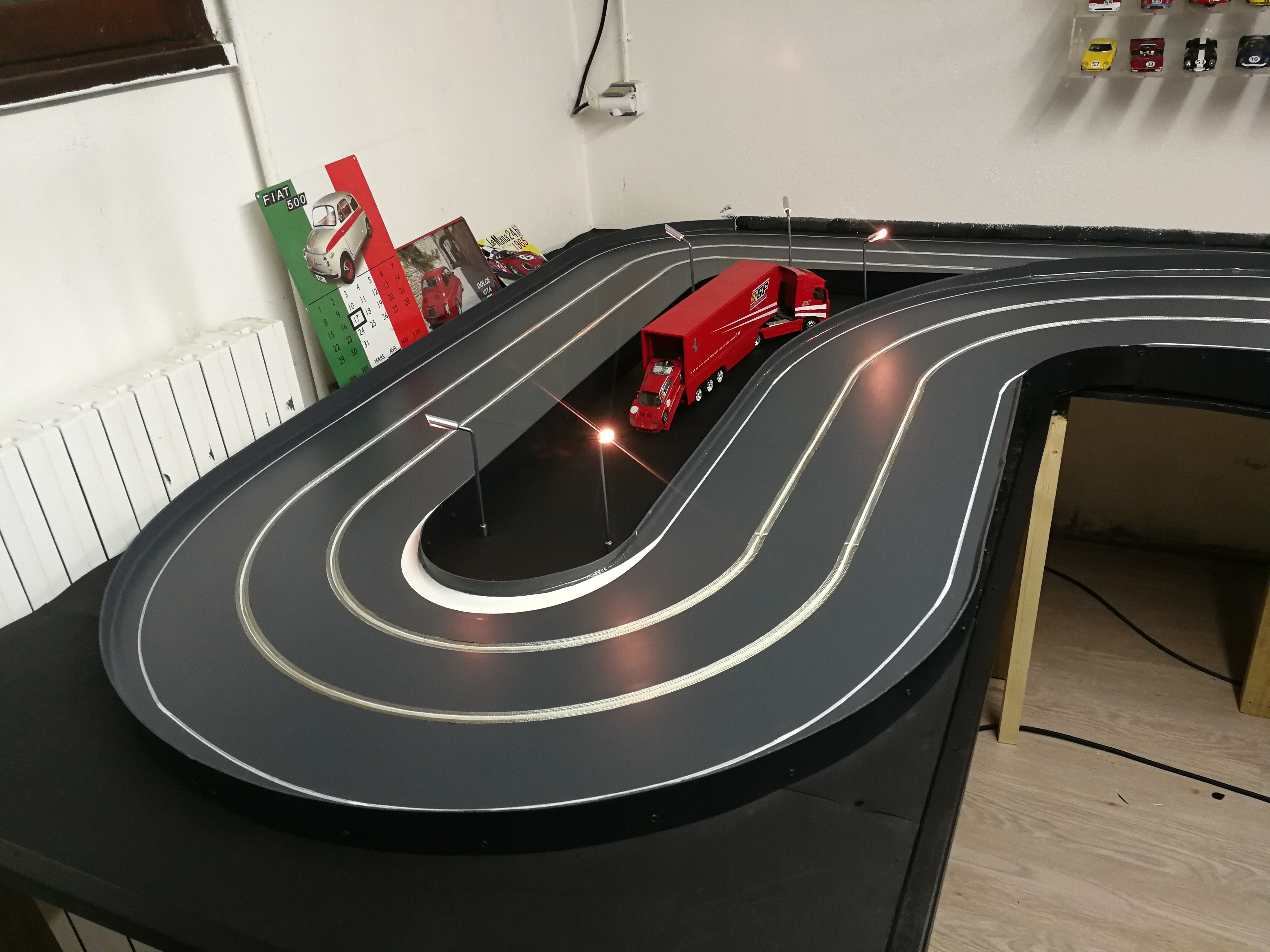

Les tresses sont posées, le circuit alimenté et fonctionnel. La peinture finit.

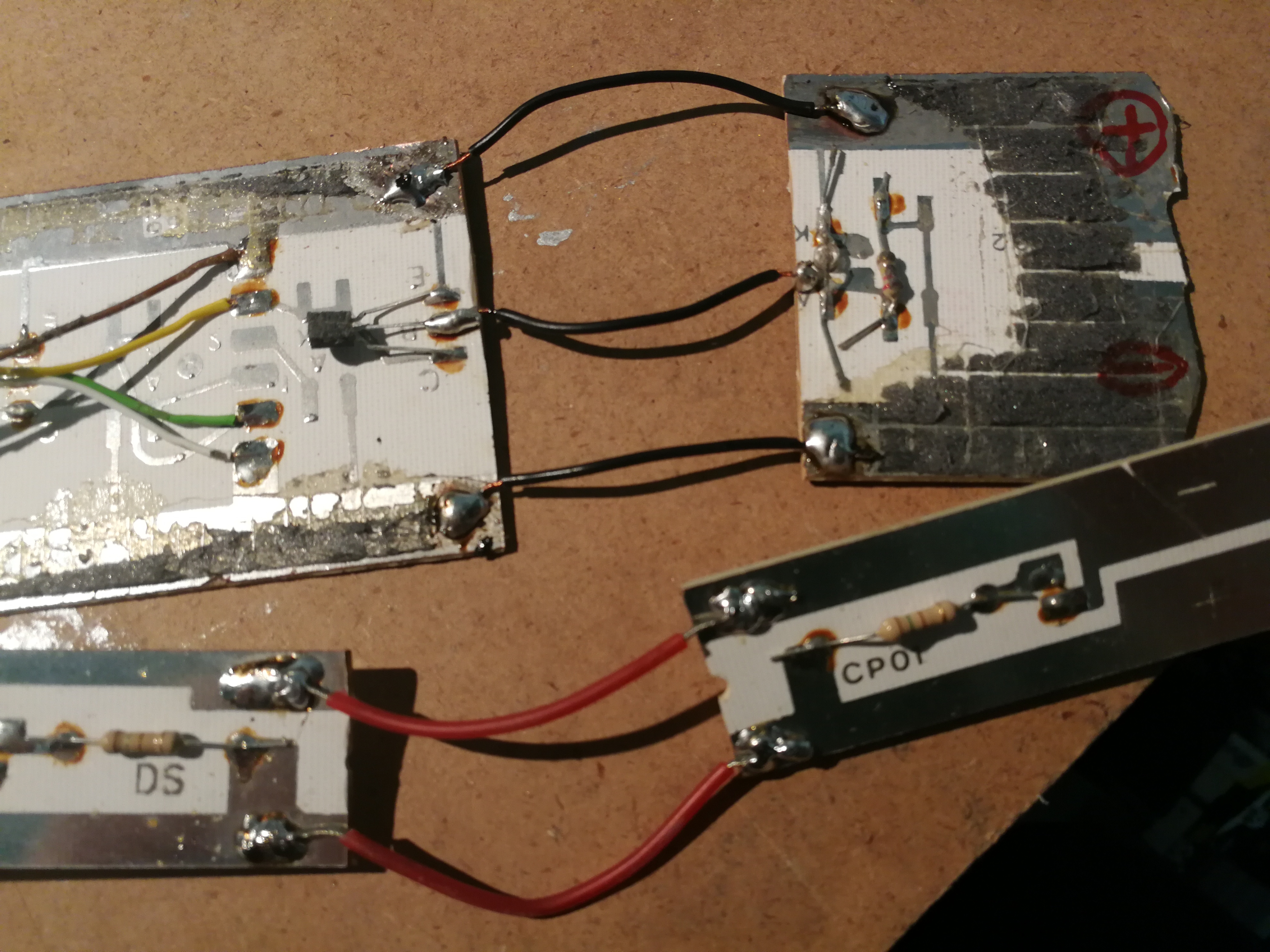

J'attaque le comptage avec fabrication d'une passerelle sur laquelle j'adapte un pont DS trafiqué. Je l'ai découpé et reconnecté avec des fils electriques pour avoir une largeur adaptable, mon entraxe fait 11 cm et le pont était prévu pour du Scalex à 9cm.

ça prend plutôt (ouaf! ouaf!) une bonne tête, cette piste!
J'aime beaucoup

Joli travail, jolie piste, bravo.
Par contre déco un peu trop spéciale "pompes funèbres" pour mon goût
