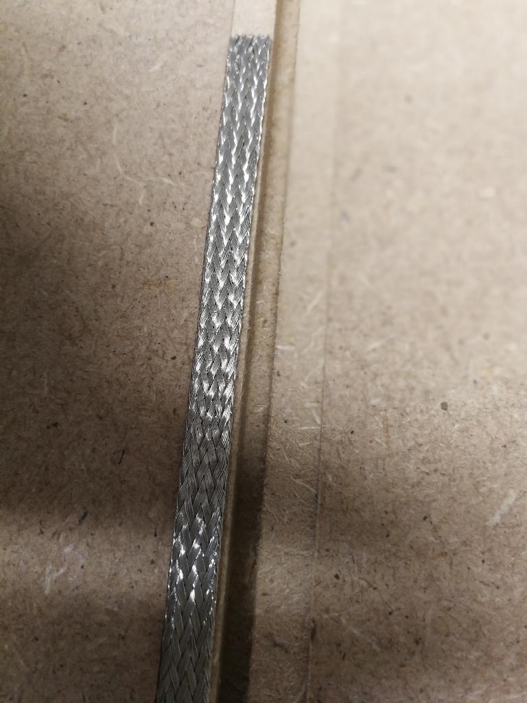

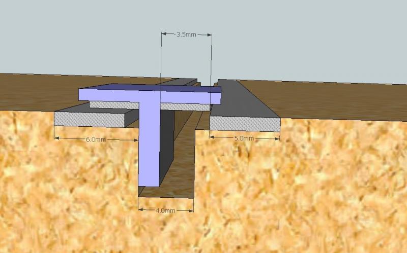

Dernier point, j'ai failli oublier, il faut rainurer à 1/8" (3.18mm) et non pas 4mm.
Dit et répété de nombreuses fois ici même sur le forum.

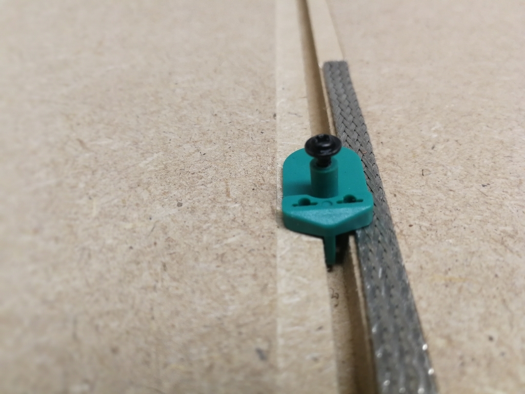

La tresse prise en exemple parmi les rares qui fournissent la taille est celle-ci : scaleauto-sc-1631-braids-super-soft 3.5mm x 0.5mm
Explications et raisons en image :

Concernant la largeur du slot, en fait il fait 3.5 mn vendu pour 4, ce qui me permet avec le foret de 15 et le jeu du guide d'éviter le problème évoqué par Pépé, j'ai eu du bol sur ce coup là

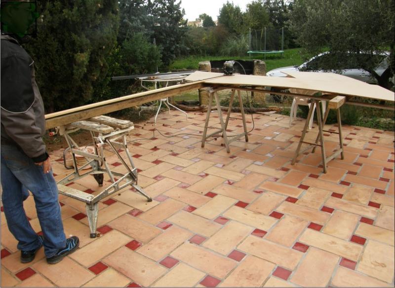

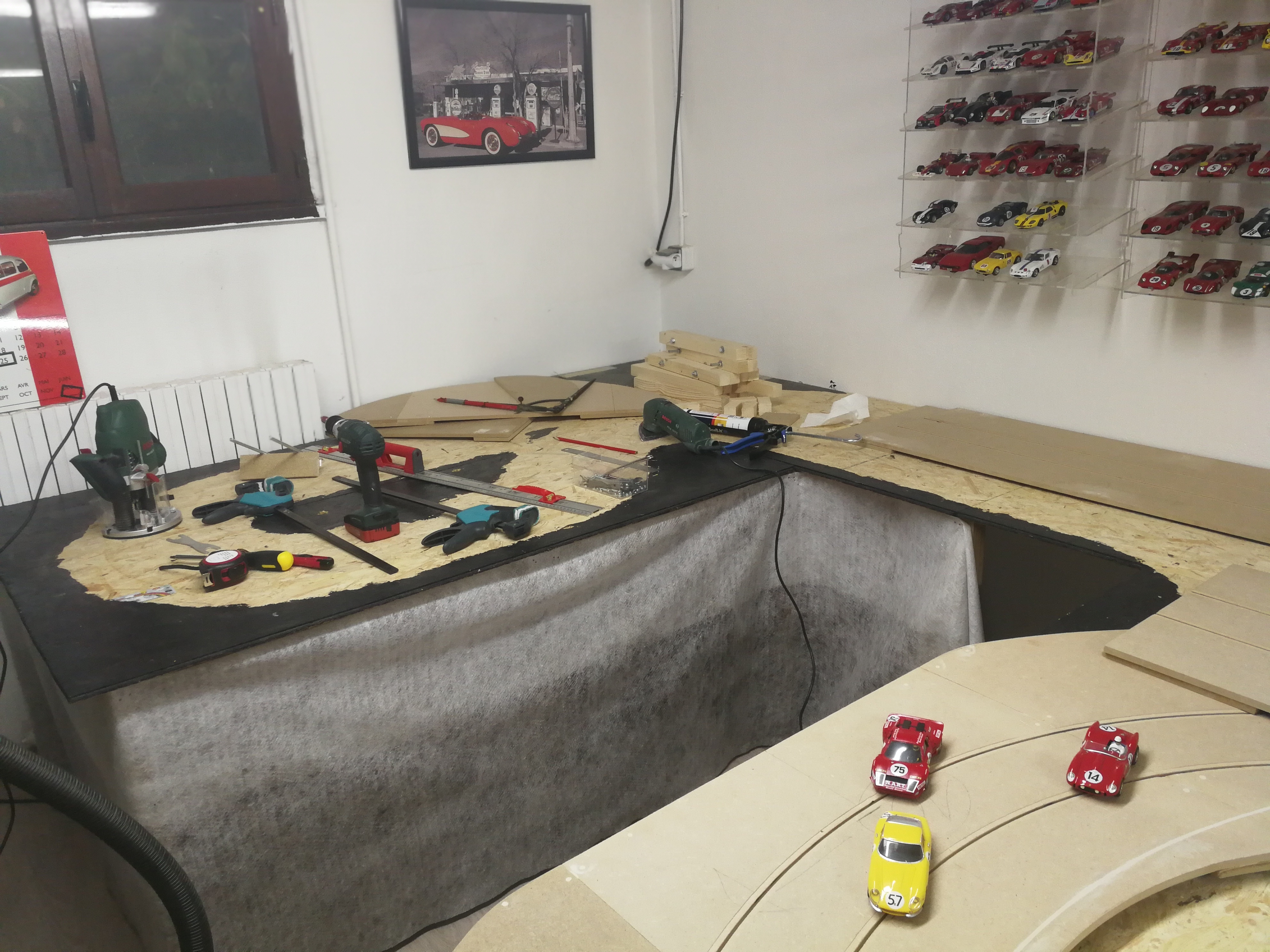

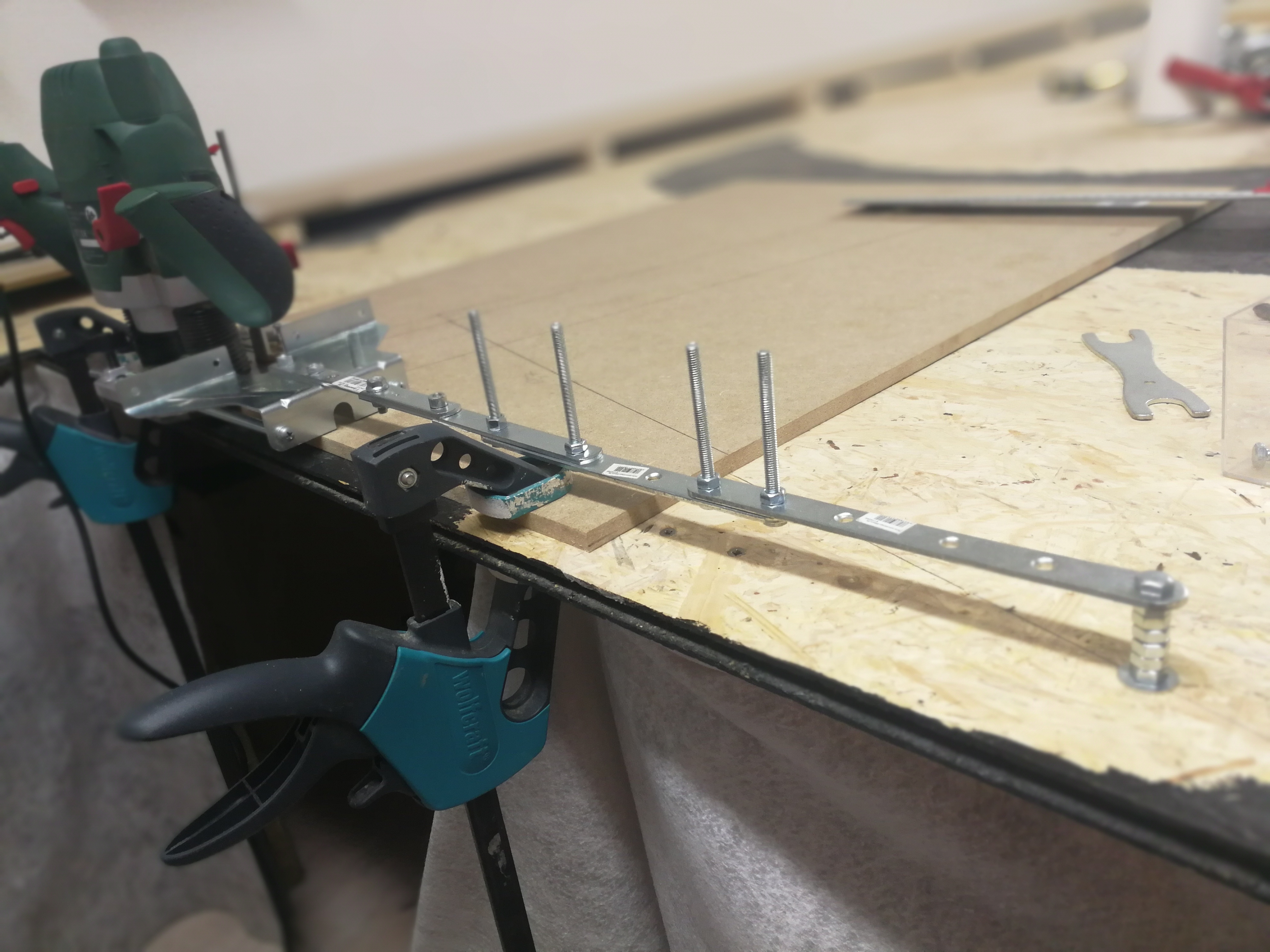

Le tracé j'ai changé et simplifié, en essayant de faire un pont mais toujours en 2 voies. J'ai allongé le guide permettant à la défonceuse de faire des courbes plus amples. J'ai fini la ligne droite, les éléments sont scellés entre eux par des vis et boulons sur deux tasseaux donc démontables.

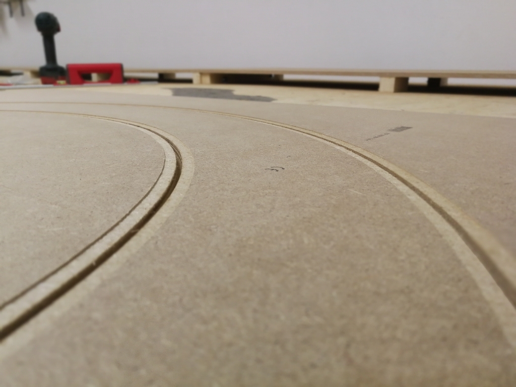

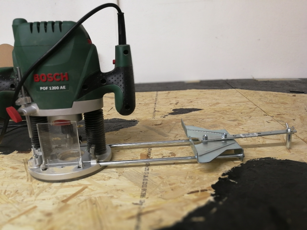

Ranieri a écrit :Le tracé j'ai changé et simplifié, en essayant de faire un pont mais toujours en 2 voies. J'ai allongé le guide permettant à la défonceuse de faire des courbes plus amples.

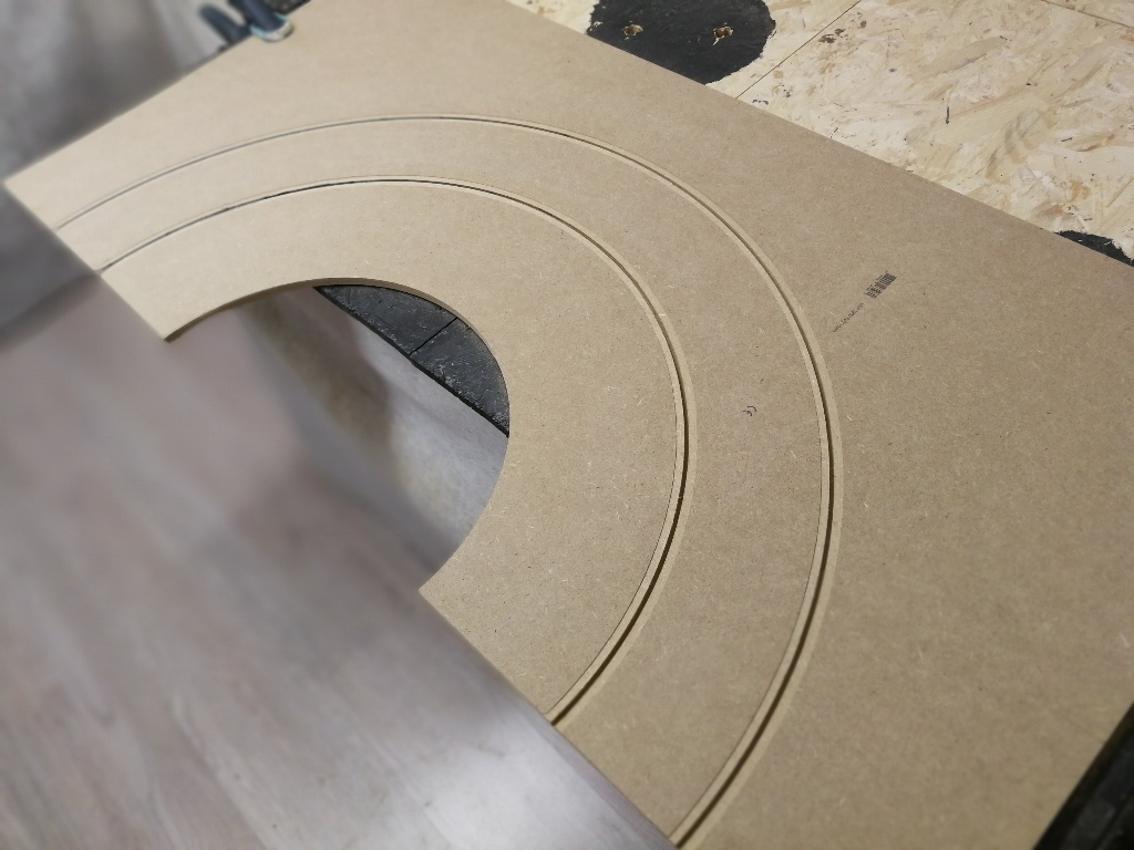

Je comprends mieux pourquoi ton tracé ressemble à une piste plastique.

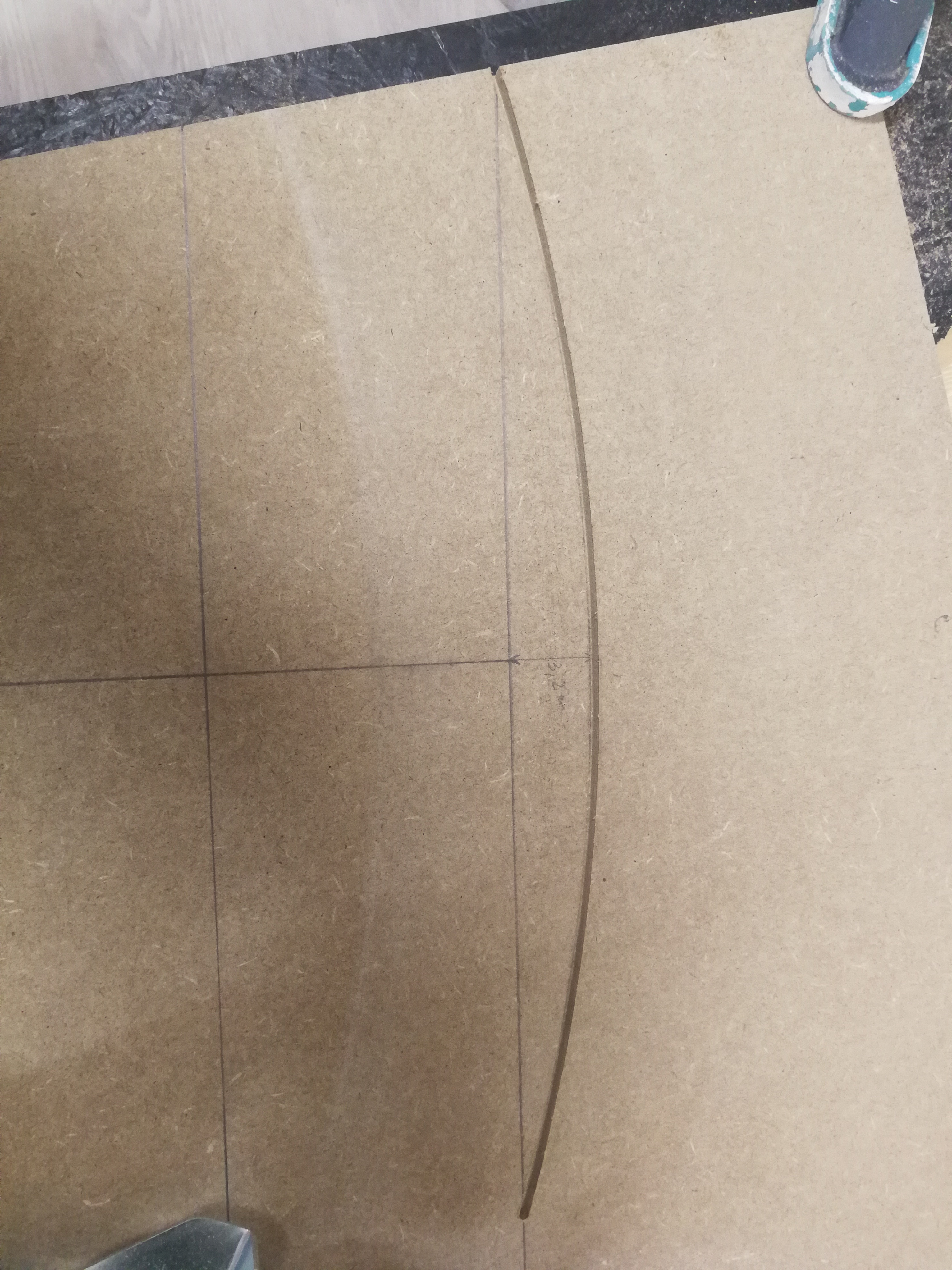

Voici comment faire des rayons inexistants en plastique dans une piste bois :
Ranieri
Genre : Masculin Masculin Inscription : 11/12/2009
Messages : 400
Piste : Ferrari
Nombres de voitures : Décembre 2009
Messages : 8.334
Nombres de voitures : Gard
Date du message : lundi 19 février 2018 à 12h03
Super, c'est très propre.
Sur les prochaines courbes ne supprime pas le centre de la courbe tu peux toujours en avoir encore besoin pour une raison quelconque.
Il sera toujours temps de les supprimer si besoin.

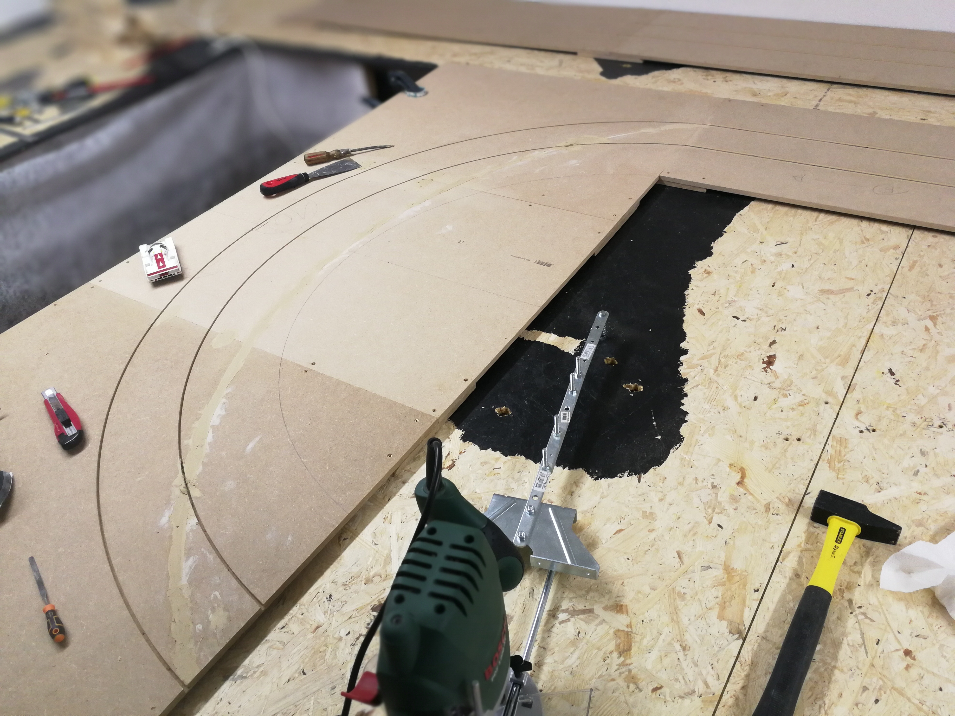

Date du message : mardi 20 février 2018 à 15h41
Houlala mais les centres ne sont même pas sur les éléments à rainurer !!!
Perso j'aurai fait du feu avec les ces petits morceaux et je serais aller acheter 2 ou 3 grands panneaux de 280x207...

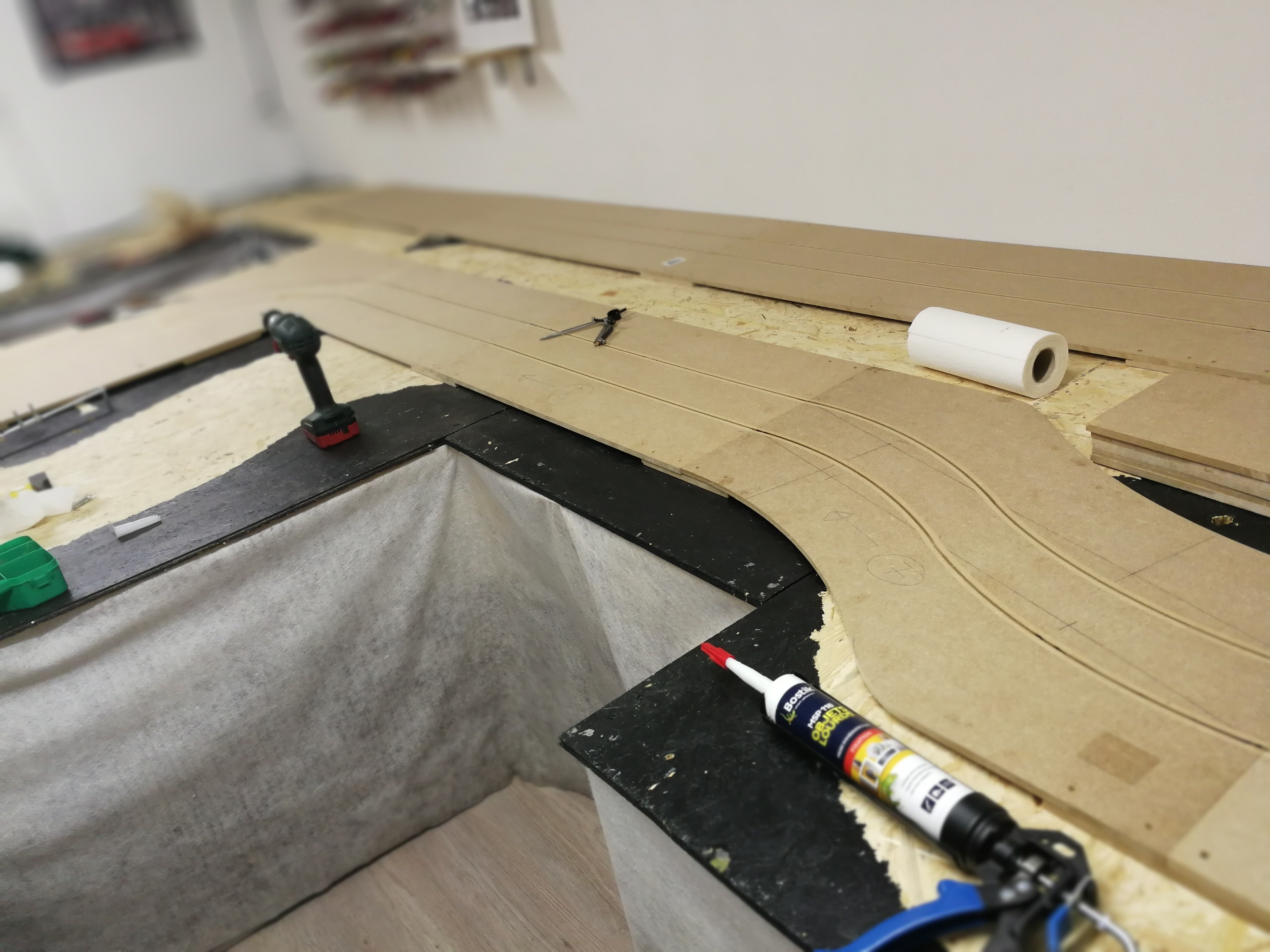

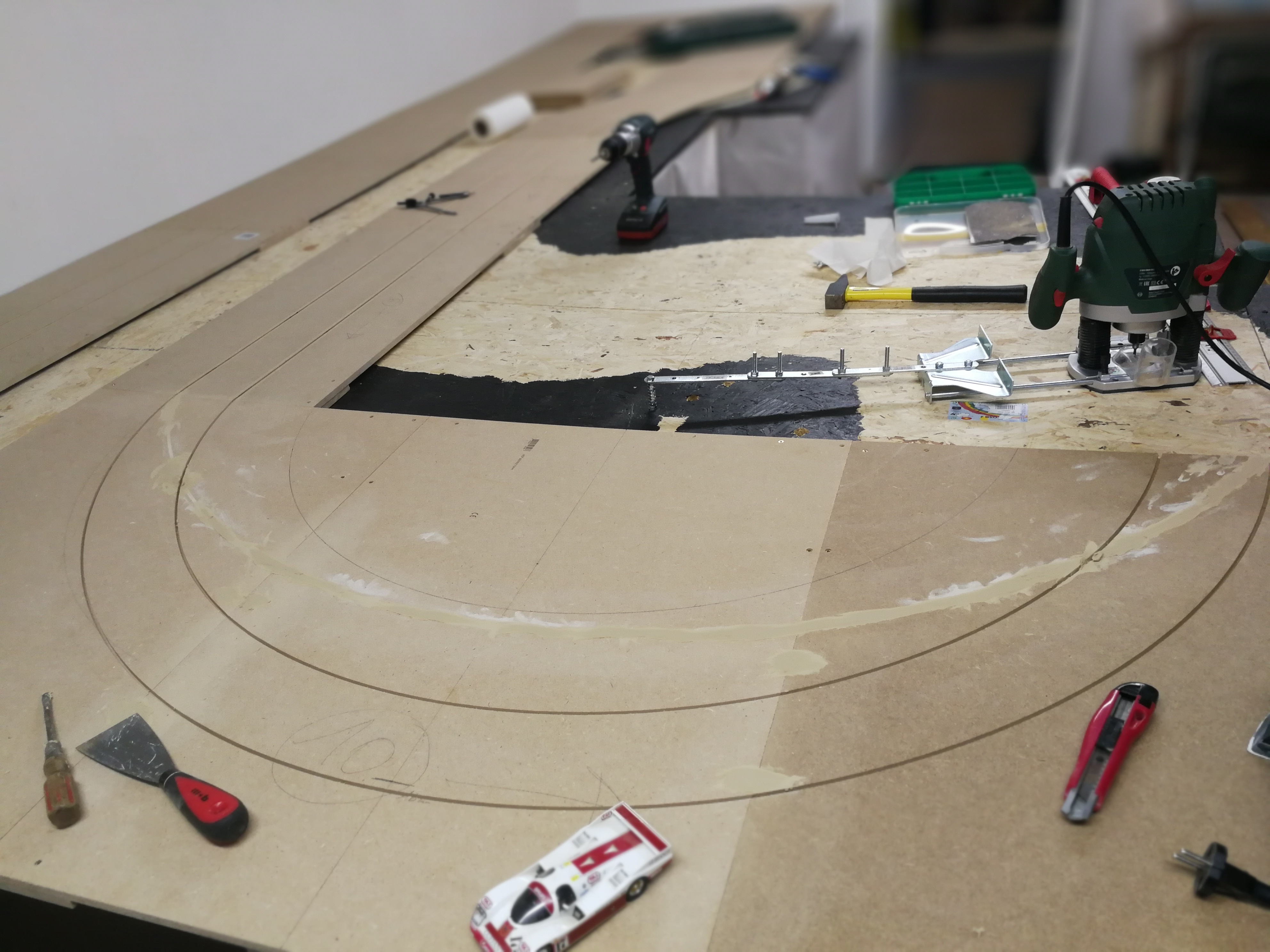

Date du message : vendredi 23 février 2018 à 14h05

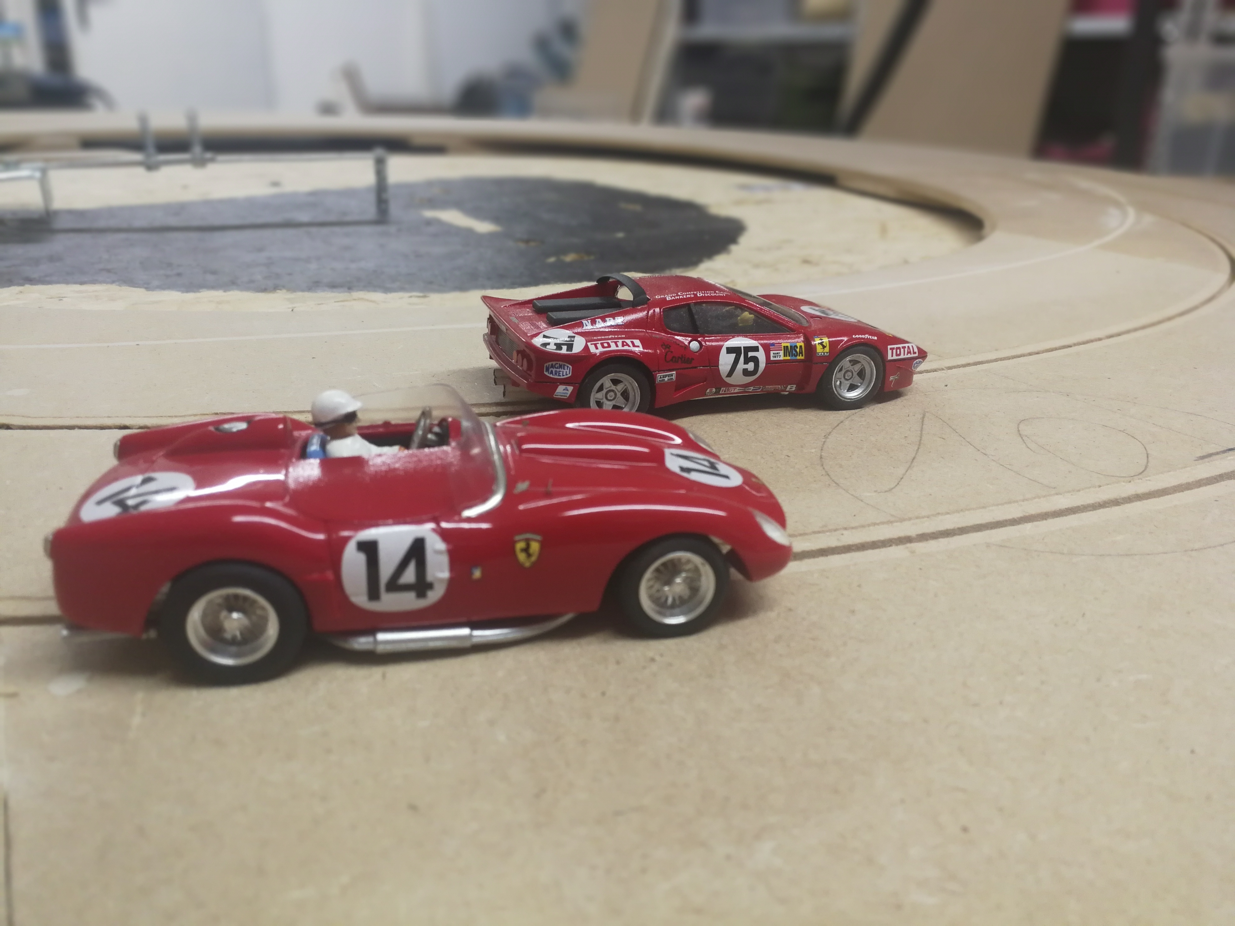

Quelque news de l'avancement des travaux. J'ai modifié la méthode de jonction des panneaux, en collant et vissant des plaques de MDF de 20 cm de large au lieu des tasseaux qui n'étaient pas parfaitement droits, çà me créait beaucoup de défauts. Les petits défauts de jonction entre panneaux sont gommés facilement avec la ponceuse pour avoir au final une piste bien plate et fluide.
Je me suis bien raté sur la courbe en photo ci dessous que j'ai pu rattraper avec la pâte à bois.
Au final j'aurai 4/5 grands panneaux assemblés que je pourrai peindre et tresser séparément. Je vais attaquer ce week end la portion avec le pont, le tracé est grandement simplifié, les spaghetti sans fraiseuse numérique çà me paraissait trop compliqué à réaliser.

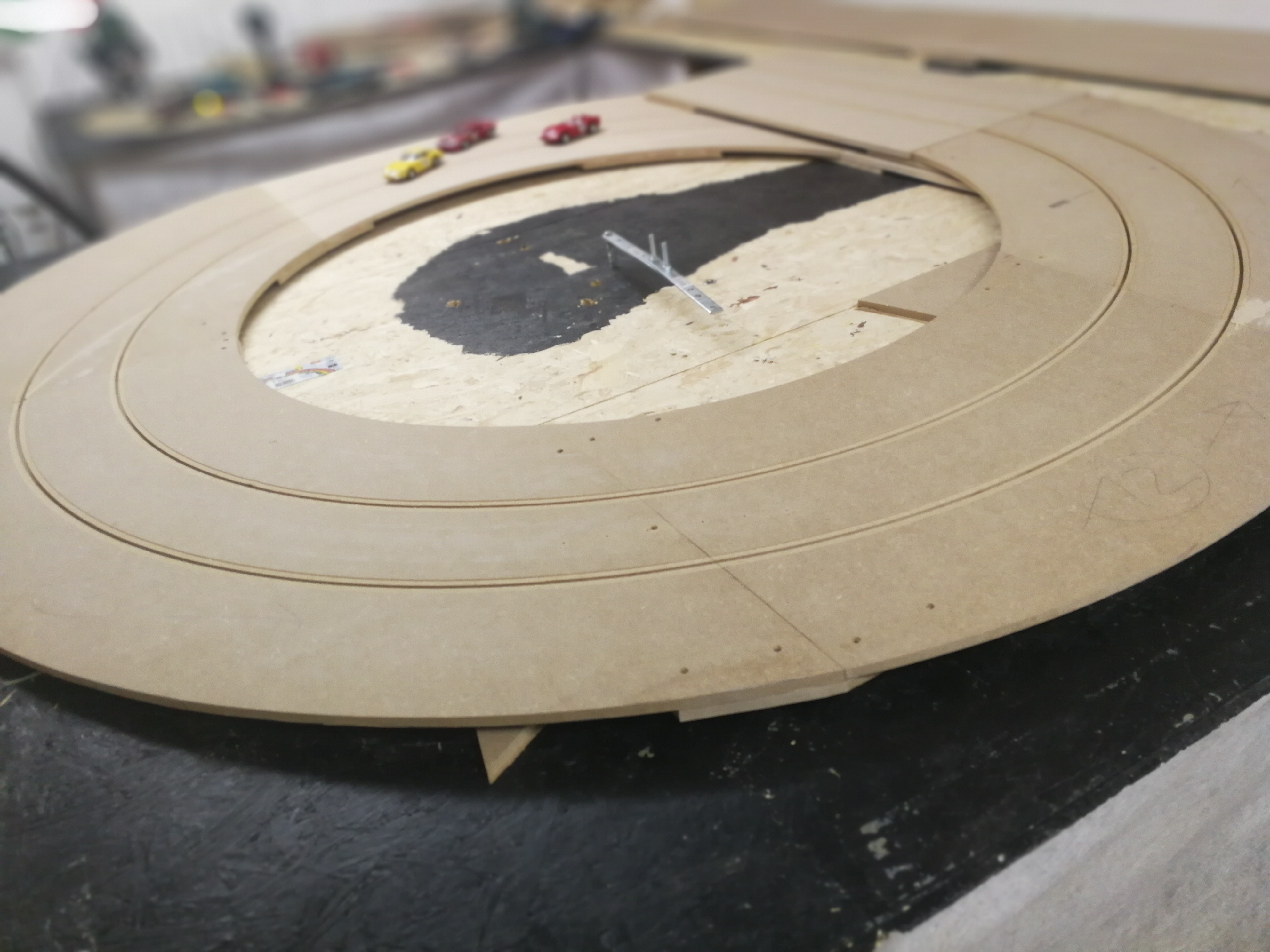

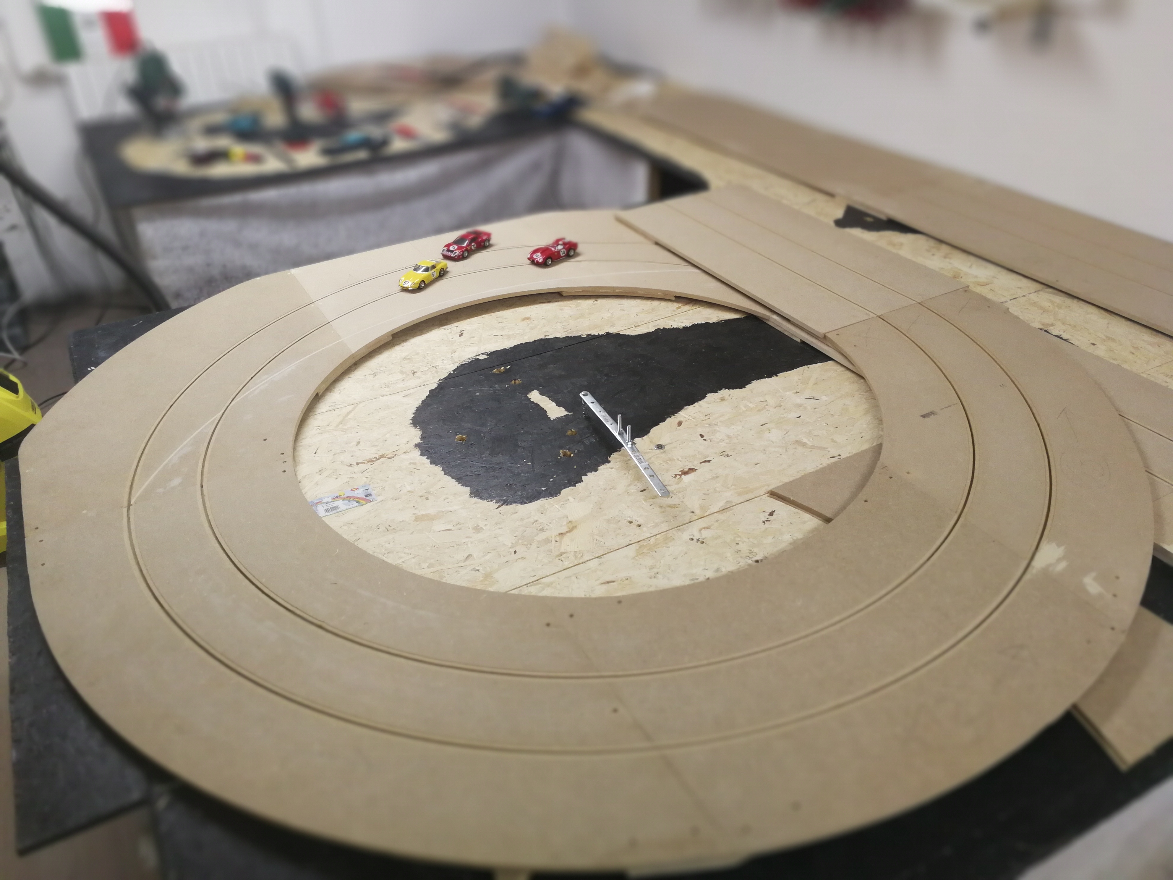

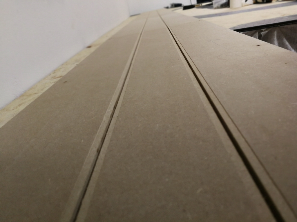

Date du message : samedi 24 février 2018 à 21h12
Mise à jour du jour, et à chaque jour suffit sa peine.
La boucle est bouclée, le pont est amorcé, il crée une difficulté, fallait bien qu'il y en aie une, l'entame du cercle se fait en aveugle et c'est très bien sinon la piste est trop facile.
Demain j'attaque le fond de la pièce avec, si j'ai le temps, le dernier rail qui m'inquiète, celui qui va clôturer le tout. Je vous cache pas que j'en chie, pas simple tout ce bazar
Demain le bout du bout

Tu verras, à partir de la 10° on fait ça à main levée
