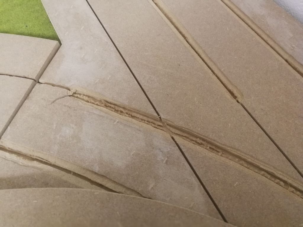

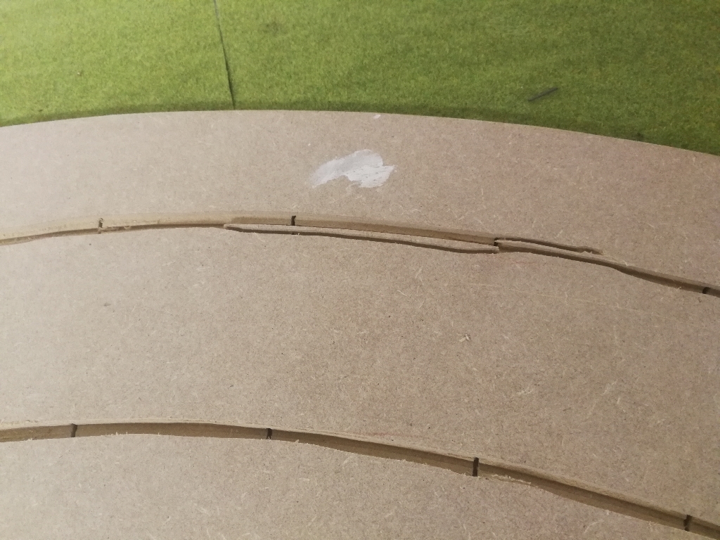

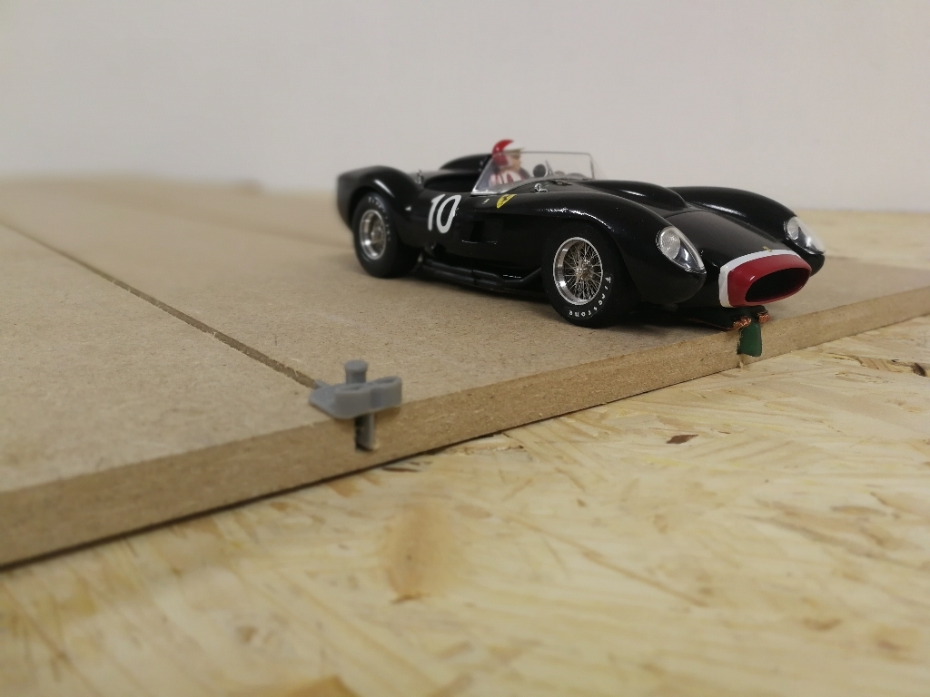

Bon, on efface tout et on recommence, voilà pourquoi :
J'avais pas vu que les panneaux étaient dans cet état, un massacre, donc je l'ai rendu, le vendeur est mon voisin et il y a pas eu d'histoires. On comprend mieux pourquoi il a lâché l'affaire
Je l'avais vu il y a un moment et elle était pas dans cet état, hier en déballant les panneaux j'ai eu un choc et j'étais vert ...

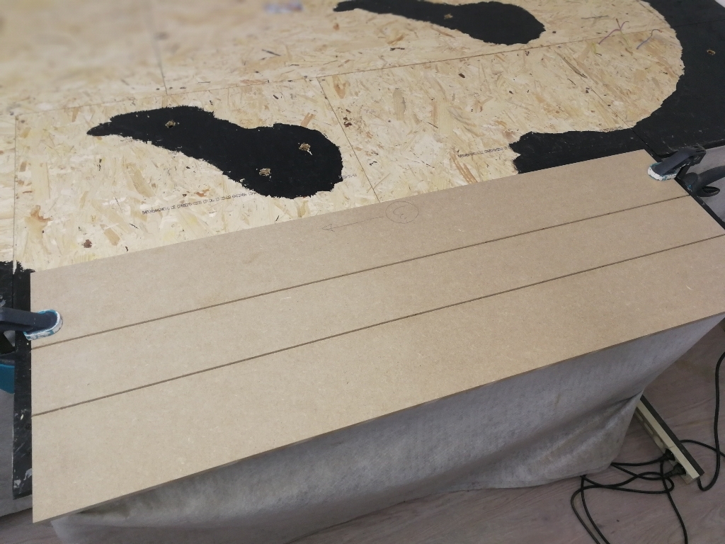

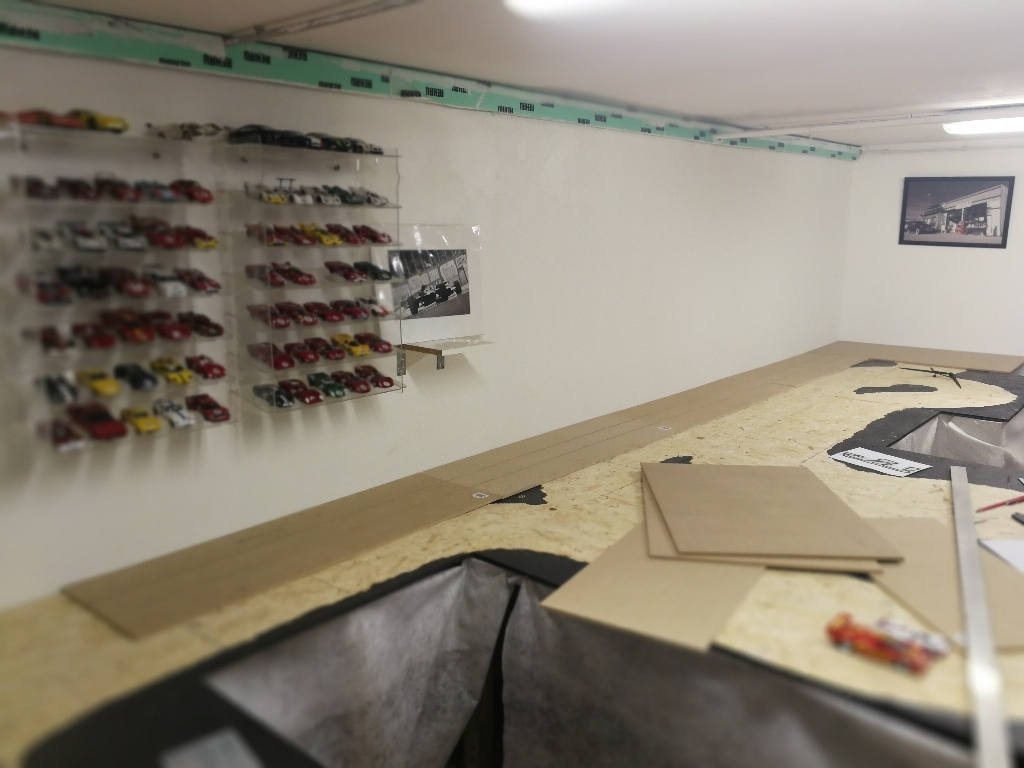

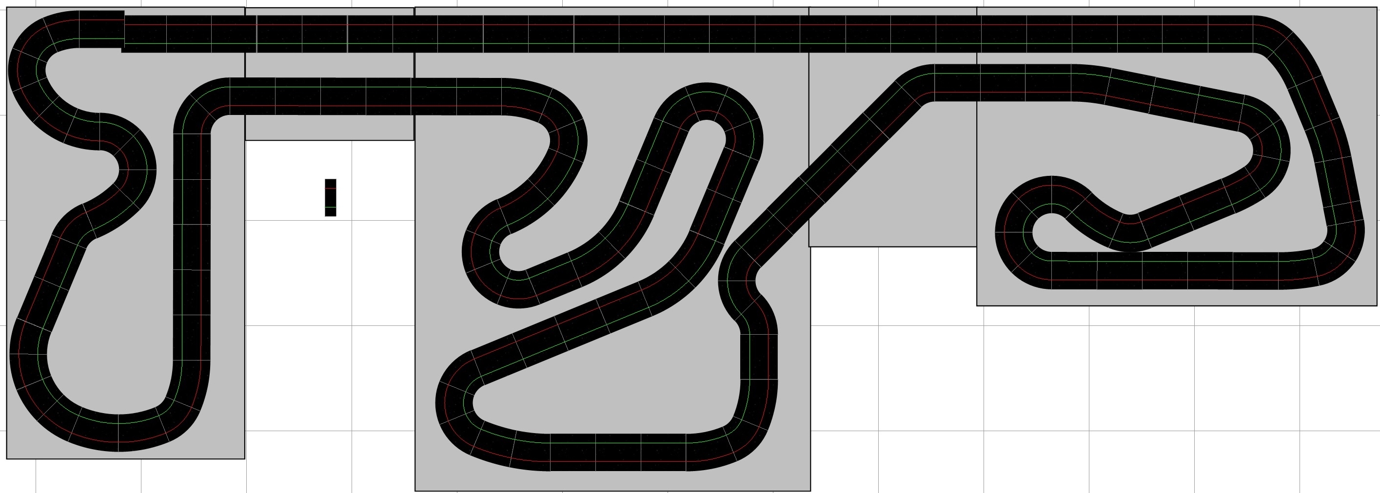

Du coup j'ai décidé de tout faire tout seul. Voilà le tracé qui ne sera pas aussi cassant, mais en gros c'est çà sur 27 m de développé et une ligne droite de 6 m environ :

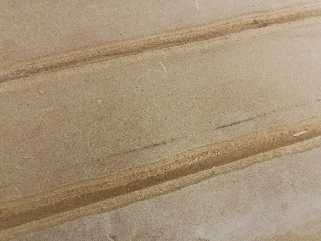

Elle rentre impec sur mon plateau ou j'avais mon Carrera, mais ce sera un 2 voies avec 11 cm d'entraxe et un slot de 4 Mn sur 7 de profondeur pour les 1/24. J'ai aussi refait un foret avec guide de 18 mn et les tresse font 5.5 mn.
J'ai commencé les lignes droites et tout se passe bien pour l'instant, les courbes arrivent et çà va être une autre paire de manche ...

c'est un avis totalement personnel et sans animosité, mais je trouve dommage de faire une piste bois qui ressemble a une piste plastique. Surtout quand on connait le plaisir de rouler une une vrais piste bois... j'aime aussi rouler sur une piste plastique qui est une sensation totalement différente. j'aurais utilisé mon espace autrement. mais je suis surement trop imprégné de la culture bois du club ou je roule...
bien amicalement
DART1973
Date du message : samedi 17 février 2018 à 22h11
Idem, trop typé plastique
