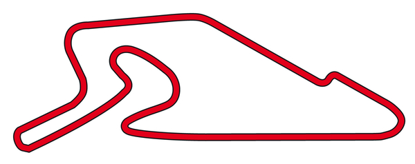

bonjour que pensez vous de ce tracer (nurburgring), d'après vous il est mieux de faire un circuit digital ou normal étant débutant vos conseil sont les bienvenus en sachant que je possède tous le matériel nécessaire à sa création , et je souhaite faire un aiguillage au minimum pour les stands

Bonsoir,
Les experts te diront que sans croisement (ou plutôt pont), tes 2 voies seront forcément pas de la même longueur. C'est un peu moins gênant en digital, mais tu auras toujours une voie plus rapide que l'autre, donc des dépassements difficiles
Maintenant dans la réalité c'est pareil aussi sur les vrais circuits

Tu disposes de quel espace?
Si le plan est à l'échelle, environ 10 mètres par 5...
Date du message : mardi 4 octobre 2016 à 08h16
j'ai 6m par 2.50, je pense faire un seul changement de voie , qui permettera de faire un tour sur chaque slot, sinon et-il possible de rentrée une entrée de stand digital scalextric dans une piste bois avec de la patte a bois par exemple?
Date du message : mardi 4 octobre 2016 à 09h01
Oui, tout est possible. Regarde ici: http://users.skynet.be/slotracingpistebois.net/
Par contre, la reproduction en slot de circuits réels cest souvent bof bof...

merci pour le lien sa va être utile même si je pense que la première n'est jamais la bonne, je pense le faire plat dans un premier Temp (plus facile)
Date du message : mardi 4 octobre 2016 à 10h05
Je roule moi même en scalex digital et suis un fervent partisan du pont pour équilibrer les longueurs, difficultés et temps des 2 voies. Sinon dépassements difficiles et moins de bagarres.

Arrrrgh a écrit :Je confirme, et ce même sur un circuit TRES long sur lequel on pourrait penser que l'écart entre la longueur des différentes voies n'aurait que peu d'importance. Par exemple, j'ai fait plusieurs courses sur le circuit de Charade équipé en Davic : à performance équivalente, doubler le pilote placé sur la voie intérieure est une vraie gageure ...

salut on est trois voir quatre à jouer donc c'est préférable je pense
