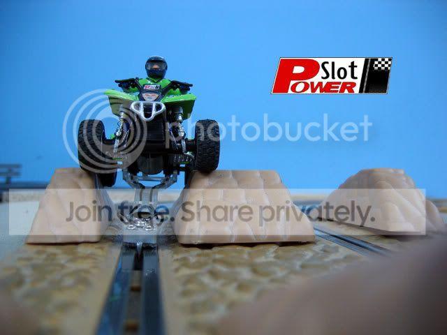

Je me suis aussi fait plaisir en me prenant 4 nouvelles autos:
2 audi R18 e tron quatro de chez slot it:
2 audi R8 de chez NSR :
j'ai comme projet dans les semaines et moi a venir , 2 projet qui me tiennent a coeur:
le 1er:
faire de ma piste une piste modulable pour des quads et de voitures de rally avec des petits modules qui ce fixerais a l'aide de détrompeur sur la piste et qui permettrais de faire des bosses, dunes etc
pour ls modules en question j'ai ma petite idée sur la réalisation en MDF pour avoir ce genre de chose:
Par contre je n'arrive pas a savoir ou je pourrais me procurer des quad pour slot, si vous avez une idée merci de m’aiguiller ;)
mon 2eme projet et de réaliser le décor du fond de la piste.
la aussi j'ai ma petit idée sur la question mai il et trop tôt pour faire de grande explication , je ferais certainement un poste détaillé la dessus .
Message modifié le lundi 12 septembre 2016 à 10h43 par dudo57

hello la compagnie.
après avoir commander les 3 quad a damdam, une Avant Slot 50701 Mitsubishi Lancer a sp collectable j'ai besoin de quelque conseil de personnes avisé sur le sujet des piste rally, je m'explique:
j'ai envie de faire pleins de petit module sur ma piste pour pouvoir faire des courses tout terrain.
part contre n'ayant aucune expérience du sujet, je ne sais pas trop comment faire:
module en mdf , module en styrodure ,platre etc .
chaque conseils est bon a prendre

petite explication suplementaire ,
quand je parle de module rally, je parle de ce genre de chose :
https://www.youtube.com/watch?v=UuLcgD82Z0I
