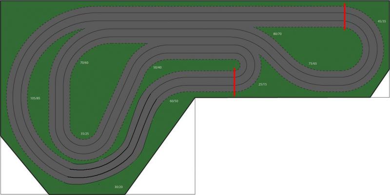

N'ayant pas même encore de réelle piste plastique (en dehors d'un oval de marque Ninco dédié à mes enfants) et ayant un peu de place dans mes caves j'ai pensé à une piste bois.
Actuellement, j'ai le MDF, le copperTape, une défonceuse, donc le principal.
La piste devrait être constituée de 3 panneaux de 120 cm x 240 cm.
Voici la piste:
Etant nouveau dans la discipline, j'attends avec impatience vos commentaires. J'ai essayé de varier les courbes (les rayons sont indiquées à côté de chaque courbe) Les slots sont écartés de 10 cm et j'ai prévu 8 cm de chaque côtés de ceux-ci. Cela devrait permettre à la pitse d'acceuillir du 1/32 et 1/24 je pense. Elle fera donc 480 cm x 240 cm.
