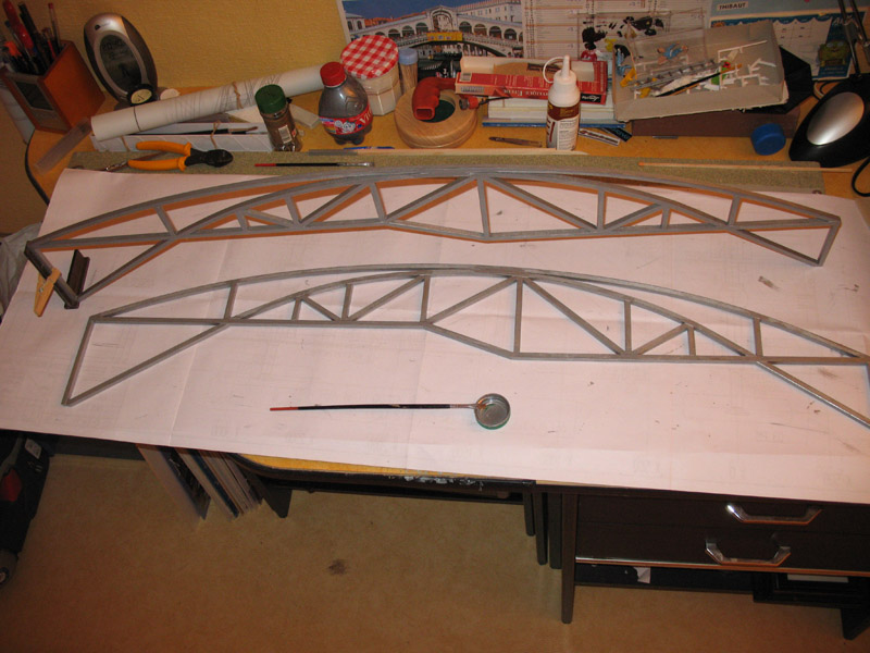

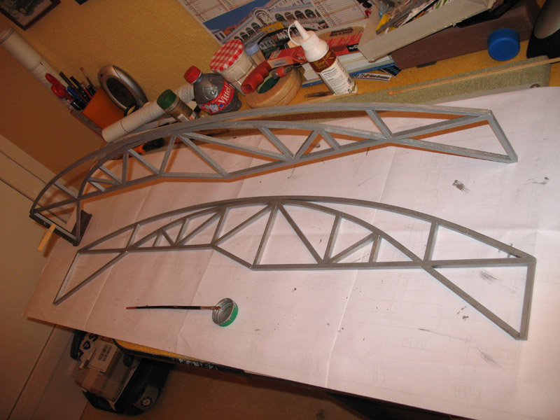

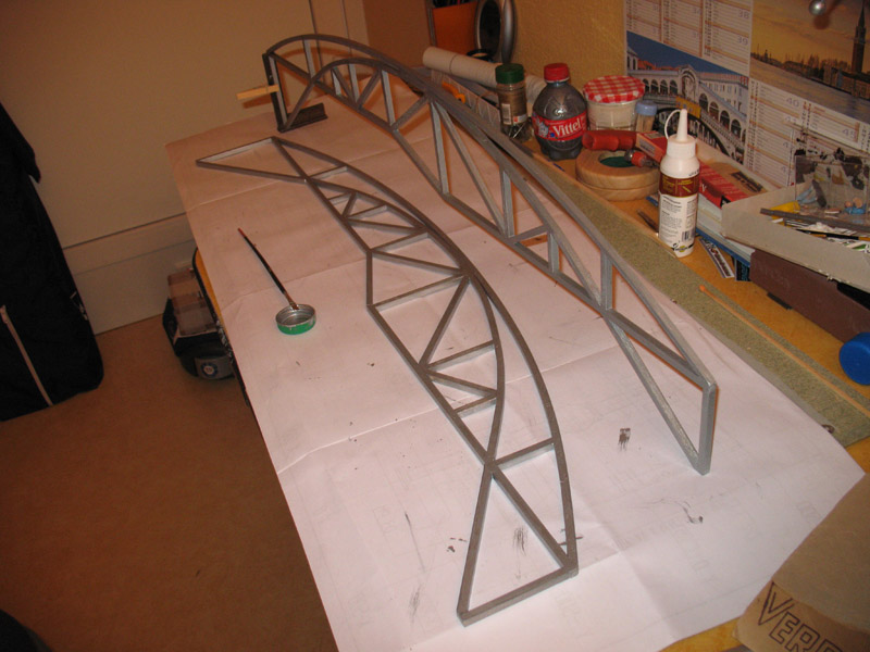

Salut!
bon.... hop! j'essaye alu j'ai récup. chez mon beau-dab. de la peinture alu qui se servait pour repeindre les tuyaux de poêle de cuisinère à charbon
on dirait de l'eau...c'est super liquide... mais ça couvre bien ( euh..2 ème couche à prévoir quand même )
HOP!!! c'est parti...
voilou!..........(j'suis comme mon avatar...je me creuse le cigare pour trouver la couleur des planchers, des escaliers et des mains courantes... )

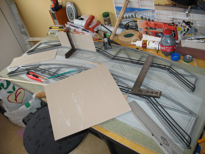

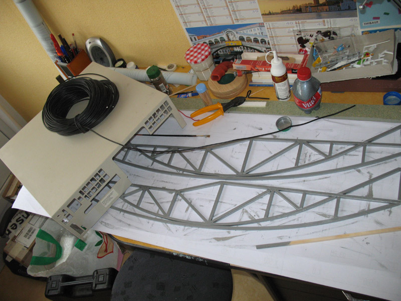

Salut! Ce WE j'ai récup. ça.......de la filerie électrique pour faire les mains courantes et......un cache d'un ordi. pour les planchers (à voir si ça se découpe bien à la scie sauteuse.....si ça intéresse quelqu'un, l'arrière peut faire des fenêtres (découpé, dans une enveloppe ça doit le faire..)
 bon....j'y retourne.... Sergio Auteur Message Date du message : lundi 29 septembre 2008 à 22h19

| Teubarland a écrit : | tu vas voir le truc de l'ordi !!!!! pas trop grande la vitesse de coupe de la scie ! sinon, ça fond et ça fait des boules qui s'auto colle !!!! donc, vitesse pas rapide et avancer doucement !!!!!! bon courage !!! Merci Teubar. pour le renseignement je vais faire un essai.. A+ SergioAuteur Message Sergio Jedï d'honneur Genre : Masculin Masculin Inscription : 06/02/2007 Messages : 2.128

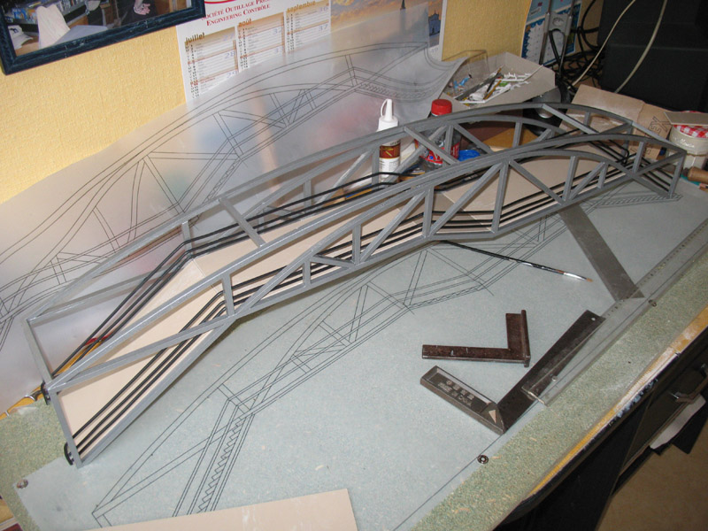

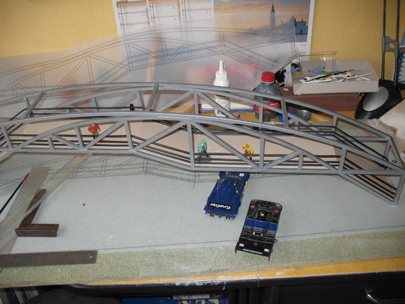

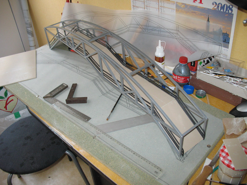

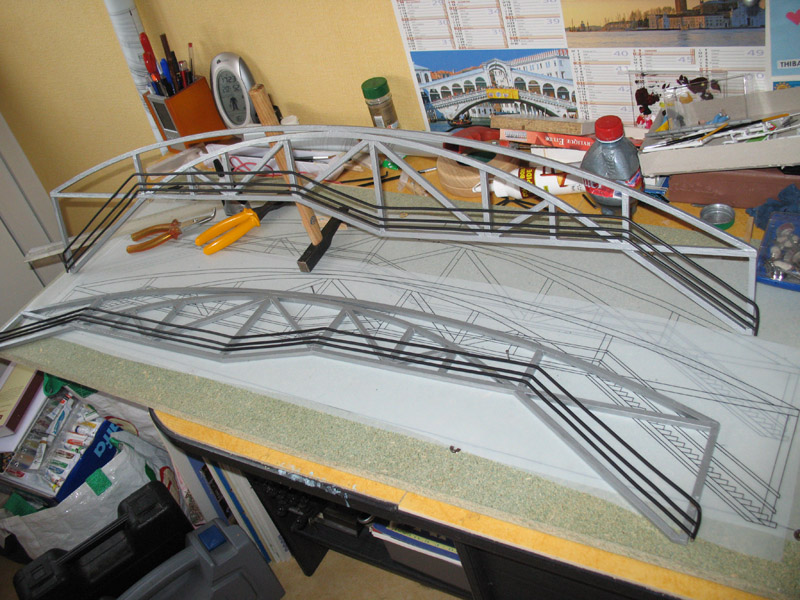

Salut!
petit avancement avec les gardes corps et avec une petite modif. par rapport au plan avec doublure en partie inf.....
voilou bon j'attaque les planchers...

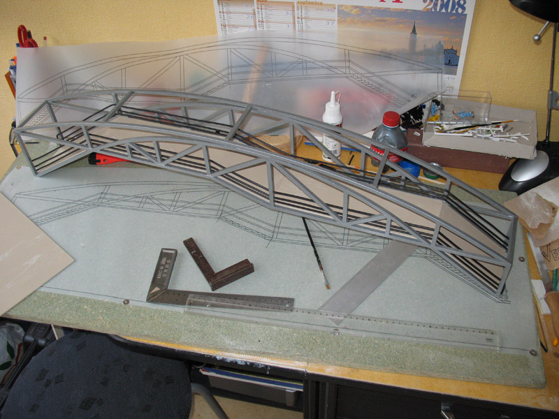

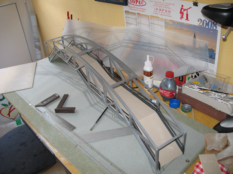

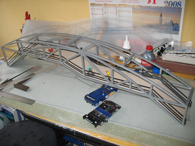

Salut!
t'avais raison Teubar. dents de la lame trop grosses.... découpe pas droite et plastique qui se fend dégueu... j'ai laissé tombé .........mais j'ai retrouvé des dalles de "dalami" et c'est super à couper au cutter et on casse la découpe comme du verre
alors...voilou ce que ça donne...
voilou.... bon avant d'attaquer les escaliers.... je vais voir pour mettre une rembarde au milieu pour faire un sens de montée et descente.... si ça le fait bien...
