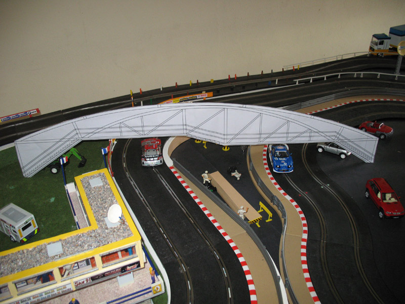

j'ai présenté mon 'singe' sur le circuit....ça va pas.... 10 cm trop long.....je recommence les plans....5 cm à gauche et 5 cm à droite.... ça devrait le faire......

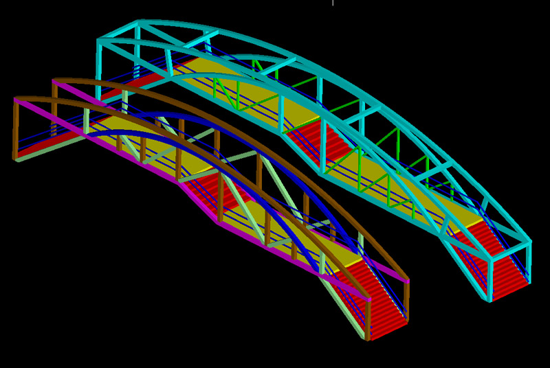

Date du message : lundi 15 septembre 2008 à 21h35
salut!
bon, j'ai retracé ma passerelle....
je vous la montre (au 1er plan par rapport à l'ancienne )

Tu as eu raison de la retracer car sur la nouvelle les couleurs sont plus jolies

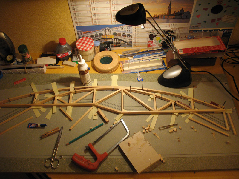

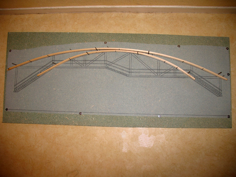

Date du message : mercredi 17 septembre 2008 à 20h37
Salut!!
bon....c'est parti.....les bouts de bois ont trempé toute l'après midi dans la baignoire
maintenant..il faut que ça sèche.... là j'en ai fait 2 mais j'ai bien envie de modifier les plans pour doubler les arbas. pour plus de relief....

Teubarland
Date du message : jeudi 18 septembre 2008 à 11h42
ta pas peur que le bois "bouge" ?????????????
Sergio
Date du message : jeudi 18 septembre 2008 à 13h29
defray a écrit :
mais dis moi...tu fais plus dans le carton plume!!??
si, peut être les planchers et escaliers, mais pour les arbas. et poutres c'était pas possible
En théorie..... non, car, comme tu peux le voir, toute l'ossature est triangulée et tu le sais , qu'un triangle à cotés fixes ne se déforme pas ,contrairement à un carré ou rectangle ou l'on rajoute une diagonale ou une croix de Saint-André
le seul truc à redouter, c'est la réaction au cintrage car je ne les ai pas précontraint car c'était limite dans la mise en forme et je pense que tout sera dans le collage qui devra être résistant (super glue et colle à bois)
voilou

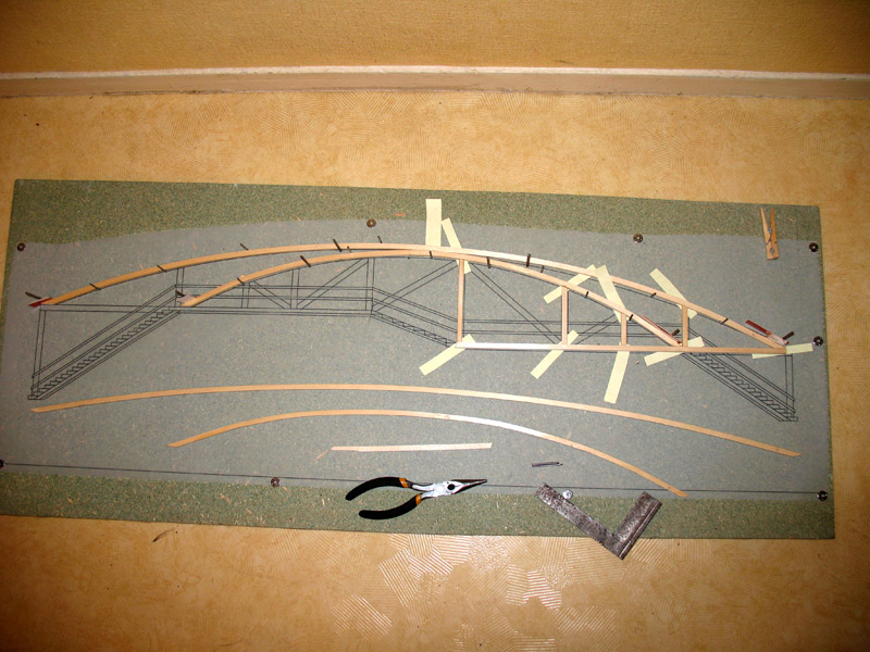

Sergio
Date du message : dimanche 21 septembre 2008 à 17h33
Salut!

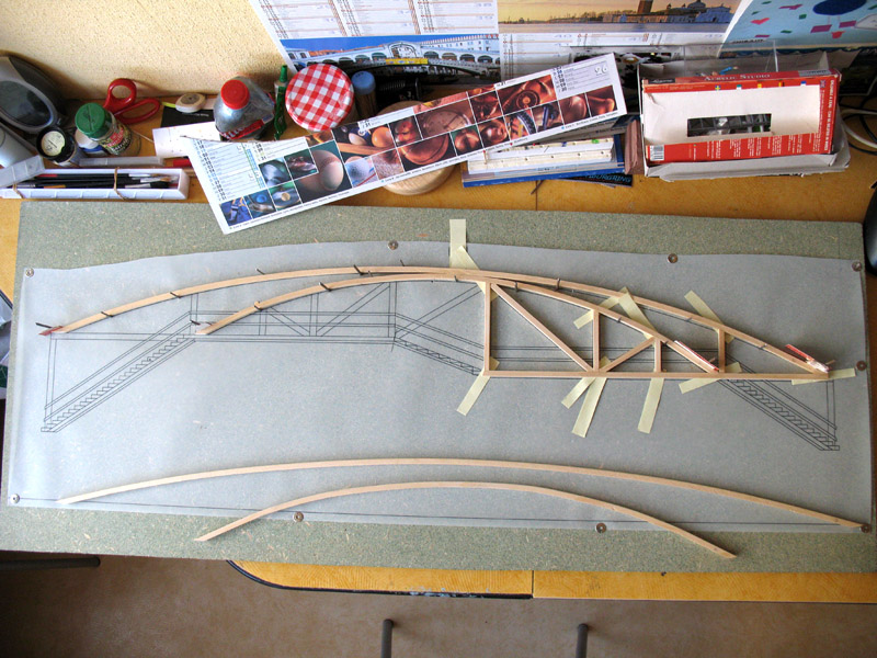

ça avance....... tout dou.....
petite info : le cintrage des bouts de bois....trempés toute une après midi dans l'eau...ça marche impec. mais 2 remarques: les clous de petit diamêtre font une légère empreinte dans le bois qui est bien trempé et puis prévoir une longueur plus grande car après séchage, ça rétréci... 12mm pour 1m..
Petites photos...

Date du message : mardi 23 septembre 2008 à 21h31
Denis a écrit :
çà part bien ton truc sergio
t'inquiétes pas on surveille l'evolution
Salut Denis!!
ouais, je sais que tu surveilles , ça avance....j'attaque la 2ème travée ....je coupe mes "ch'tits" (comme dirait Teubar.) bouts de bois et (peut être) demain ils seront debouts (petites question à venir)
ch'tite photo...

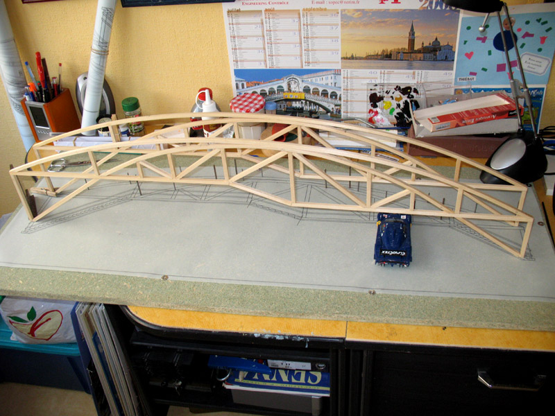

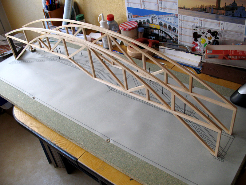

Sergio
Date du message : mercredi 24 septembre 2008 à 18h51

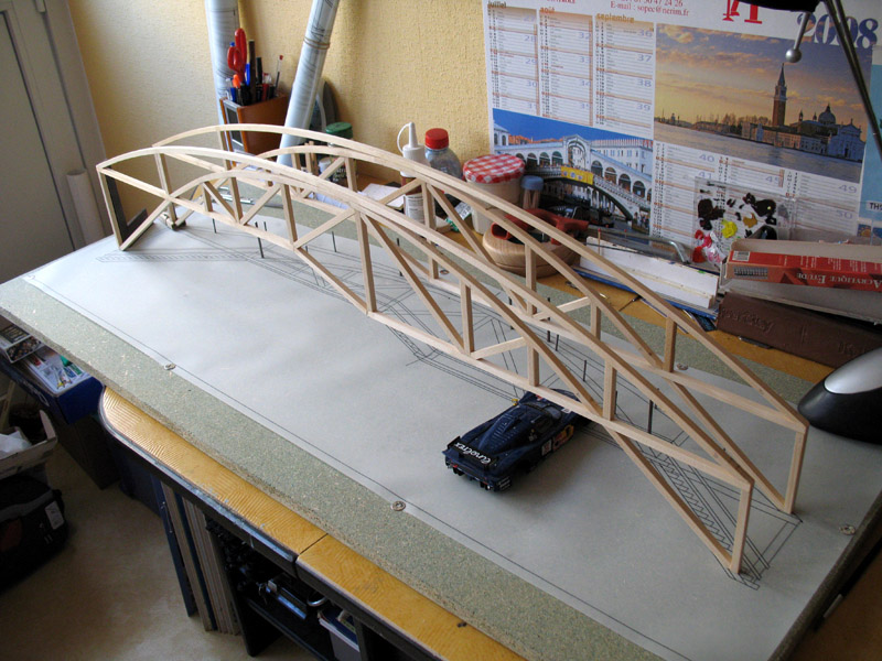

Salut!
ça y est ! c'est debout ! ça n'a pas bougé d'un mm !
c'est impressionnant en réel par rapport au tracé
petites photos......
bon..maintenant avant de continuer, il faut les peindre... car après..bonjour pour l'accès

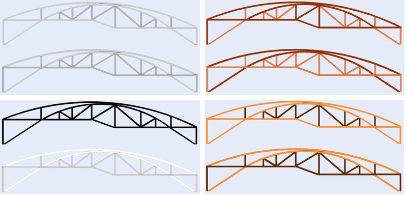

et voilà...toujours mon problème .....de quelle(s) couleur(s)...
j'ai fait des essais sur Photoshop (pas terrible pour se rendre compte des couleurs) de gris et de marron...
je vous montre..
bon, les gars, j'ai besoin de votre avis et de vos suggestions pour couleur merci !!
