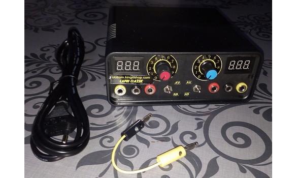

Je sais que ma question n'est pas trop appropriée sur ce fil d'actualité, mais comme il est question de ma piste, je m'autorise une petite digression.
Mon alimentation variable donne quelque signe de faiblesse. J'ai trouvé celle-ci qui pourrait convenir (voir photo ci-dessous).
Qu'en pensez-vous ? Avez vous d'autre suggestions à me faire ?

Matlabv6000 a écrit :Je sais que ma question n'est pas trop appropriée sur ce fil d'actualité, mais comme il est question de ma piste, je m'autorise une petite digression.
A ce prix, sans hésitation, prendre une alimentation pulsée double voie chez l'ami Denis de chez Slotrain.
http://www.slotrain.kingeshop.com/2-voies-3A-cbaaaaaLa.asp
Production artisanale Bretonne qui plus est !
Et l'avantage du courant pulsé est indéniable. De plus il n'y a plus qu'a brancher directement les manettes sur le boitier d'alimentation , pas de bricolage à réaliser.

Theriver21 a écrit :Matlabv6000 a écrit :Je sais que ma question n'est pas trop appropriée sur ce fil d'actualité, mais comme il est question de ma piste, je m'autorise une petite digression.
Qu'en pensez-vous ? Avez vous d'autre suggestions à me faire ?A ce prix, sans hésitation, prendre une alimentation pulsée double voie chez l'ami Denis de chez Slotrain.
Merci de ton retour, ai-je besoin de 2 voies en digital ? Les 3A me semble très faible pour 4 ou 5 voitures (j'ai actuellement une Alim réglable 5a que je trouve déjà un peu juste)
Concernant les manettes, j'ai pour le moment 4 Carrera digital wireless et 1 filaire, si dans le futur je souhaite brancher des manettes plus haut de gamme, avec ta solution il me suffirai de sortir 1 ou 2 fiches banane de cette alimentation et de distribuer en étoile pour alimenter plusieurs manettes ?

Matlabv6000 a écrit :Il existe plusieurs alim de puissances differantes. Tu peux contacter Dénis il pourra te renseigner sans soucis.Merci de ton retour, ai-je besoin de 2 voies en digital ? Les 3A me semble très faible pour 4 ou 5 voitures (j'ai actuellement une Alim réglable 5a que je trouve déjà un peu juste)

pour moi, les alim de slotrain sont faites pour de l'analogique, donc pas valables pour toi ( voir quand même avec eux si ils ont qqe chose pour le digital)
une voiture de slot consomme pas mal à l'accélération, on dirait pas comme ça mais les 2 ampères peuvent être facilement atteints
multiplié par le nombre de voitures sur la piste (5 pour toi) et on arrive vite aux 10 ampères de l'alim que tu nous présentes
par contre 30 v, c'est inutile, je dirai 20 v max
