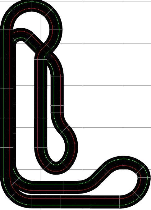

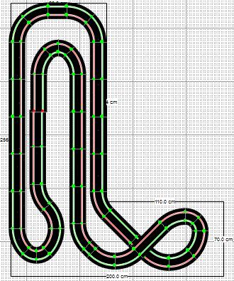

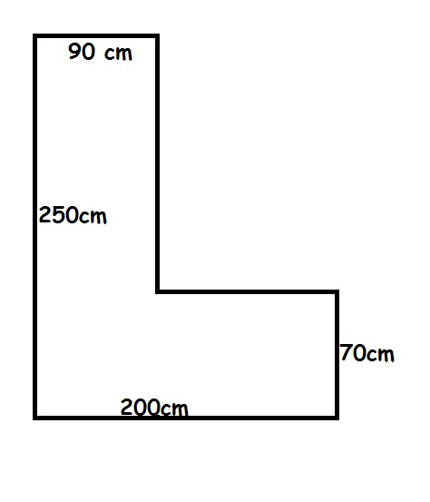

Salut à tous comme certains d'entre vous le savent je monte un projet pour des enfants handicapés.
Je remercie tout d'abord Laurent et Mroiseau pour leur dons et grace à eux leur projet va voir le jour.
Pour des raison d'accés et de place le tracé en L s'impose.
J'ai donc ça.
Et j'ai les rails scalextric classic suivants:
C160 =>21
C157 => 1
C151 =>18
C159 =>2
C152 => 8
J'en appel à vos connaissances pour essayer de trouver un tracé sympatique.
Merci d'avance.
Mathieu

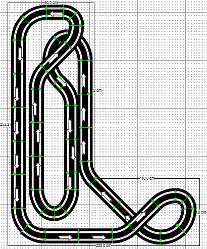

J'ai pensé à ça .
Mais cela me parait bien linéaire.
C'est vrai mais tu n'as pas trop le choix vu la configuration.
Commence par casser tes 2 courbes à 90° en haut pour les transformer en 135° et 45° ça va déjà changer la symétrie.
La ligne droite de gauche est contre un mur ?
Ce qui est inquiétant c'est l’accès à la courbe en bas à gauche qui de plus n'est pas une courbe facile.

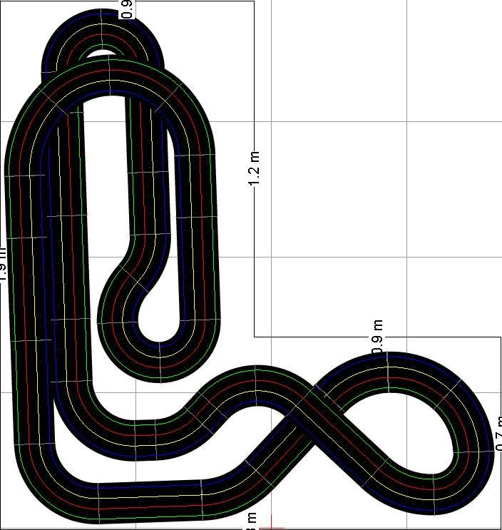

Si ça peut t'aider, j'ai ça dans mes archives, dessiné pour "je-ne-sais-plus-qui".
C'est à peine plus grand que ta place disponible, tu dois pouvoir adapter ou tout au moins en tirer quelques idées...

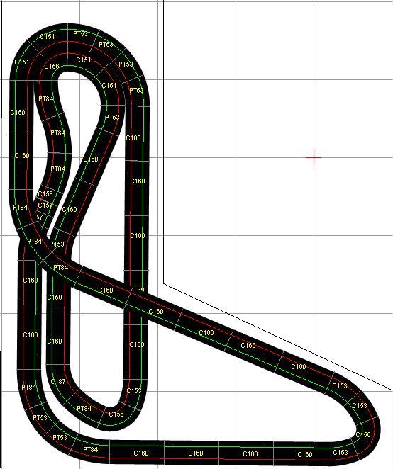

SkullKiller83
Date du message : vendredi 20 février 2015 à 13h30
PP+ tu pense quoi de celui la ?
Sachant qu'il y aura un decors
12 metres de développé voies equilibrés

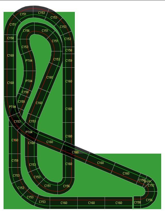

Date du message : vendredi 20 février 2015 à 13h52
J'ai repris le premier schéma proposé par pepe_plus,
de manière à le faire tenir "presque" dans les dimensions indiquées ( fond vert ),
je dépasse quand même d'environ 10 cm en hauteur.
Chaque piste fait 12,50 m et la surface utilisée est de 1,95 m x 2,60 m.
Entretemps, je viens de lire que tu n'as pas de R3 et de R4 : ça va être plus dur...
Message modifié le vendredi 20 février 2015 à 13h53 par Viraufrin
Date du message : vendredi 20 février 2015 à 14h30
Sympa les deux tacés mais le soucis est que je n'ai pas de R3 et R4 que des r1 et r2 mais je vais voir pour m'en inspirer. Si il te vient d'autres idée n'hésite pas
Oui je sais bien qu'il te manque des éléments. C'était seulement pour l'idée.
D'autres idées, non, parce que tu sais au bout d'un moment on tombe toujours dans les mêmes configurations.
Alors bien sûr on peut toujours appliquer une petite variante sur une courbe ou sur une autre.
Tu t'en sors bien sur ton dernier tracé avec ce que tu as sous la main.
Tu pourrais soulever ta ligne ligne le long des 2m55 puisque tu es déjà en hauteur en bas et glisser l'autre dessous en supprimant l'élément droit tout en haut, non ?
Ca supprimerait peut-être ta surélévation au centre en haut, à vérifier.
Le souci c'est toujours cette courbe en bas à droite, trop serrée et sans accès.
Si tu n'as pas de R4 pourquoi ne le fais tu pas en bois ? Une seule courbe de plus en 2 voies c'est facile.
Tu récupères un bout de contreplaqué ou mdf d'une épaisseur proche de celle de la piste, un coup de scie sauteuse et c'est fini.
Pour une seule courbe tu fais simple, un scotch alu qu'on trouve partout pour les contacts et roule...
Ca marche très bien j'ai déjà essayer.
Bien bossé
Il te suffit de supprimer (ou remplacer par plus court) les 2 C160 sous la courbe du pont puis les 2 C158 en haut et tu dois récupérer tes 10cm

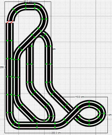

Date du message : vendredi 20 février 2015 à 19h02
Pas mal le dernier avec le peu de stock.
J'ai tenté une idée différente en déplaçant le pont du 8.
j'arrive aussi à 12m (11.95)
Il reste 3 droits dans le stock par contre il manque 1xC157 et 1xC151.
Ca ne me plait qu'à moitié mais vu le stock et le peu de place, pas simple.
Vu de dessus ça parait plus aéré que le tien mais ça vient du fait que les lignes droites se surplombent ce qui libère un peu de place au sol.
Dommage que tu ne veuilles pas tenté une courbe bois, qu'est ce que tu risques ? Tu vas rien casser des éléments Scalex pour ça...
