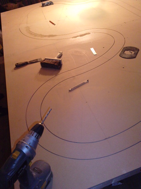

Date du message : samedi 12 novembre 2011 à 17h25
Quelques news !
On a achete la moitie du panneau necessaire car notre fournisseur n'en avait plus ...
En attendant de recevoir le reste du medium on a dessine au compas le circuit, le resultat est encourageant.
Une question, ou achetez vous les fraises a rainer de 3mm ?

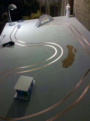

Date du message : lundi 5 décembre 2011 à 10h20
Hello !
Apres un peu d'absence, une looongue coupure internet et des imponderables, mon co-equipier s'etant fait coller .... voici quelques news de la piste.
On n'a rate qu'une decoupe, il nous reste qu'a fignoler l'etat de surface puis passer a la peinture et coller la bande de cuivre.
A ce propos, quelle largeur de cuivre prennez vous ? Y a t'il des astuces ou des conseils a propos de cette etape qui me semble galere ?

Date du message : dimanche 8 janvier 2012 à 18h38
Hello !
Un petit retour sur notre tentative et un grand merci a tous ce qui nous ont conseille.
La piste est terminee, les enfants ont commence a se lancer dans la deco; on a termine l'elec ce matin et tout a fonctionne du premier coup
Bref, merci a tous ! A bientot sans doute pour une piste avec du relief cette fois ci.
