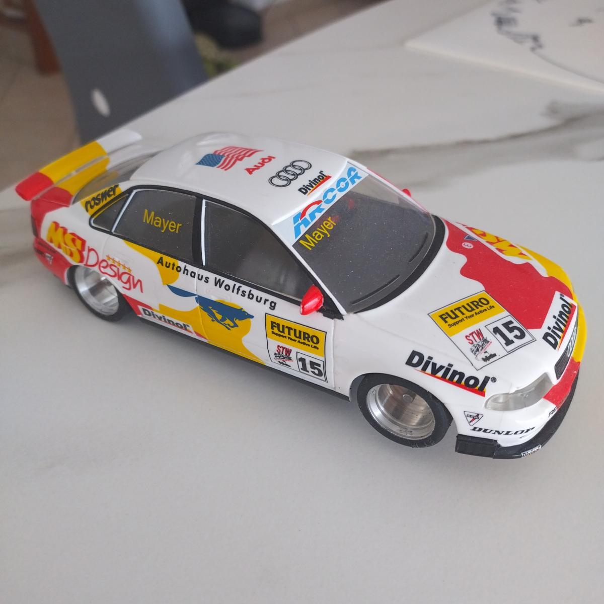

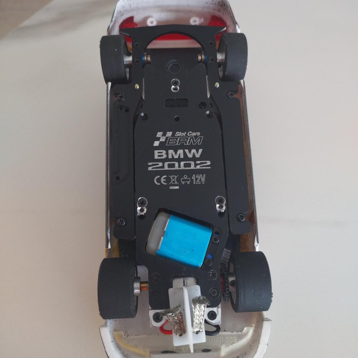

Et l'occasion de montrer une Audi A4 sur un chassis BMW 2002Ti retourné qui fonctionne en traction
et vue de dessous :
J'ai du coller je crois des "futs" en plastique pour les supports de carrosserie
Marc

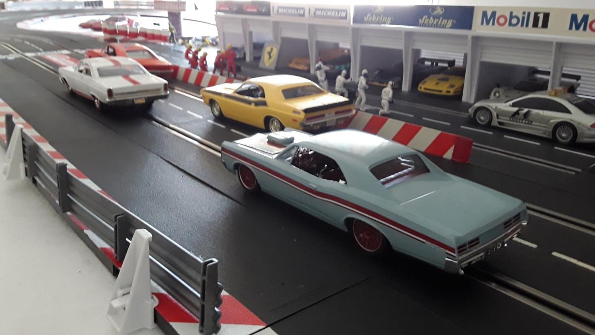

Salut à tous et toutes
Quelques Américaines sur base Revell avec des châssis Plafit et MSC.

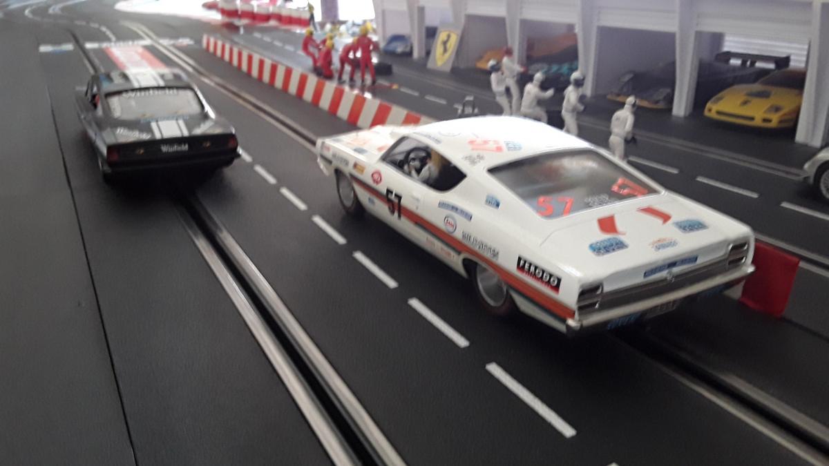

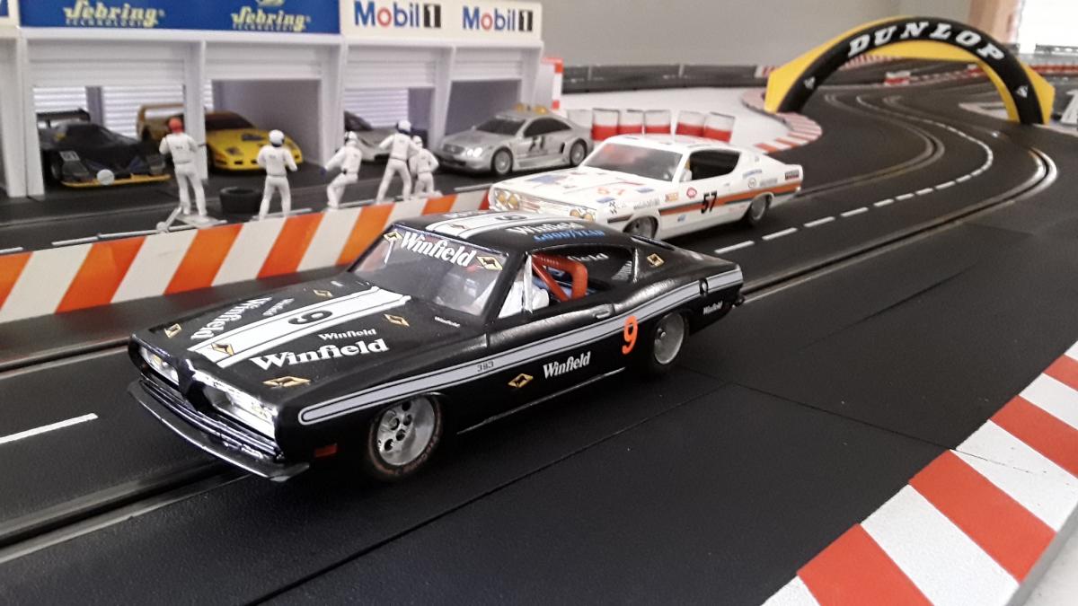

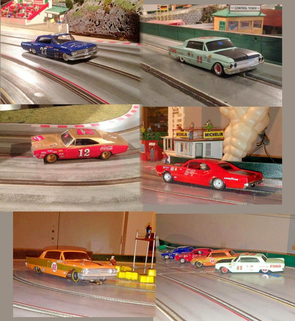

Date du message : jeudi 1 août 2024 à 17h39
Celles-ci ont fait quelques course sur piste Carrera, il y a plus de 15 ans.
Maquette montée avec des châssis Plafit

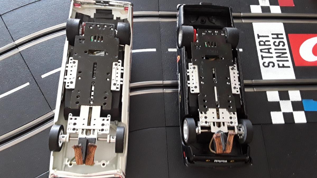

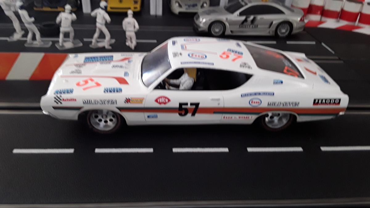

Ric
Date du message : jeudi 1 août 2024 à 17h43
Les châssis sont fixés avec des bandes de velcro collées sur la carrosserie

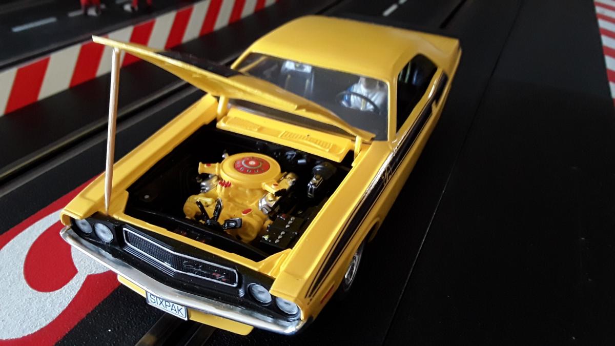

Date du message : jeudi 1 août 2024 à 17h46
Sur ces voitures, je me suis amusé, placer le moteur pour avoir plus de réalisme.
