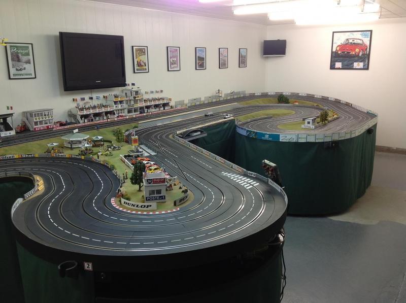

Aujourd'hui je vous soumets mon projet de création d'une piste dans mon grenier donc l'encombrement est un rectangle de 5m de long sur 1.50 voir 1.75 m de large...Je souhaiterai avoir un tracé sans pont de préférence et soit en 4 pistes (Digital ou analogique) ou soit en 2 voies (Digital ou analogique) et qui aura comme thème les 24h du Mans. Je pensais a un tracé fluide avec un passage technique... Un peut comme la piste de Tiloup:
ou comme celui ci:

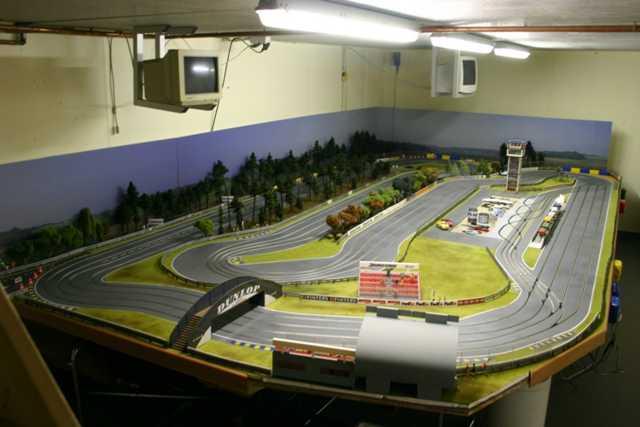

Ces deux tracés me plaisent car il ont toujours une grande ligne droite dans le fond...Je souhaiterais que vous me proposiez des tracés similaires à ceux-là mais différent évidemment!
Je précise que le plus souvent nous serons a 2 ou 3 et que lorsqu'il y'aura des amis sloteur alors ce sera à 4 voir 5...J'espère que j'ai été assez clair sur mes attentes et j'espère que vous m'aiderez!

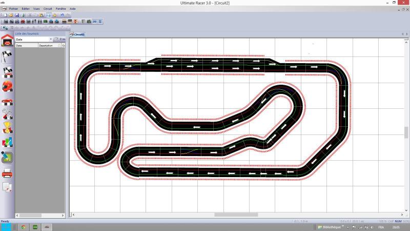

Voila j'ai ca mais je voudrais l'améliorer... pouvez-vous en créer un autre inspiré du miens?
Merci d'avance =)
