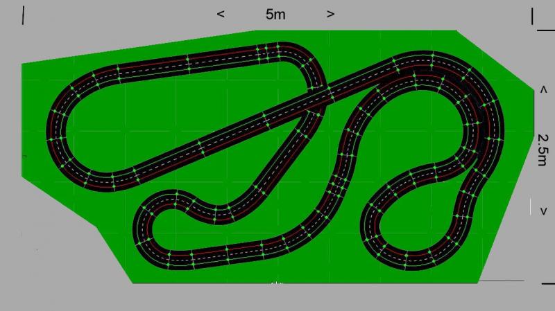

je suis surement pour ce premier point hors sujet mais c'est pas grave:-1 le type de piste, je sais par expérience personnel et celle de mon club qui ma longtemps charrier que le scalex est trop serré sauf si tu veux faire une petite piste hors tu a l'aire de vouloir faire une vrai piste ^^
Je te conseillerait donc plus du carrera qui est plus large ça évitera que les voitures ce donne trop de coup de portière ^^-2 pour ce qu'y est du tracer si tu nous donne un croquis je pourrai monter un tracer je suis moi même en plein dedans en ce moment ^^
Voila j'ai ca mais je voudrais l'améliorer... pouvez-vous en créer un autre inspiré du miens?
Merci d'avance =)
Pour ma part, je pense qu'il y aura des problèmes de ramassage pour tous les virages qui se trouvent à l'intérieur.
Il faut aussi éviter les zones de ramassage devant les pilotes, cela évite de poser les mains ou les poignées sur la piste

cousinhub88 a écrit :
SloteurRoro a écrit :
Conclusion du coup qu sa soit pour le digital ou l'analogique il faut toujours un pont...si nous faisons un virage en escargot...cela a-t-il le même effet que le pont? Quand à ce qui est du plan il faudrait que nous ne mettions pas de virages dans le "bas du centre" de la piste? Ce qui reviendrait à faire les meme virages à gauche et à droite du circuit?

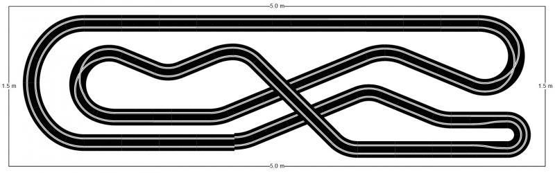

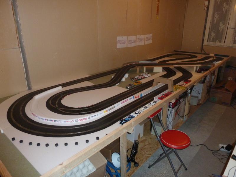

MaxDrive
Date du message : samedi 27 décembre 2014 à 22h14
si ça peu t'inspirer, je l'ai eu 1an et démonté à regret pour un projet bois un peu moins encombrant vu que mon plateau était fixe.
niveau dimension ça colle à ton cahier des charges et franchement il était bien fun avec de la vitesse et 2/3 zig-zag.
les images dates mais je suis jamais allé au bout des bordures et autre déco...
je l'ai pratiqué dans les deux sens en analogique (avec un inverseur) et c'était top dans les 2 avec le grand virage en banking en entrée de ligne droite ou en sortie au choix
Message modifié le samedi 27 décembre 2014 à 22h17 par MaxDrive

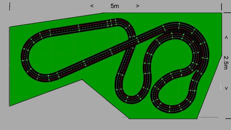

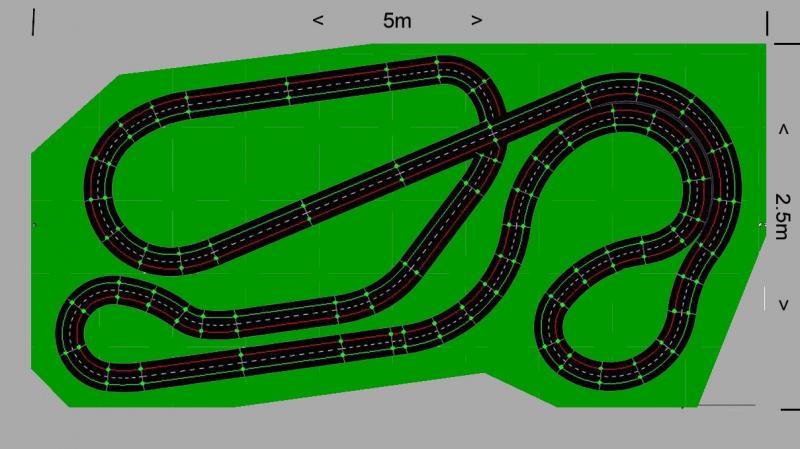

Messages : 8.334
Nombres de voitures : Gard
Date du message : samedi 27 décembre 2014 à 23h36
Nous avons un budget de 1200 à 1500€ maximum pour une piste dans l'encombrement d'un rectangle de 5m sur 2.50 en digital ninco ou scalextric en 4 voies avec du DAVIC! Le budget est il suffisant? Combien faut il compter? Merci d'avance!
Bon entre temps l'avis a changé par MP et on passe en analogique 2 voies Carrera.
Je pars donc aussi sur 2m50 x 5m comme écrit ci-dessus. Bien sûr je garde la place pour les futurs élargisseurs.
Un premier plan puis 2 évolutions possibles avec respectivement des voies égales en longueur avec le pont.
C'est très différent de ce qui a été montré ci-dessus.
Développé pour chacun dans l'ordre 16m63, 19m26, 21m56.
